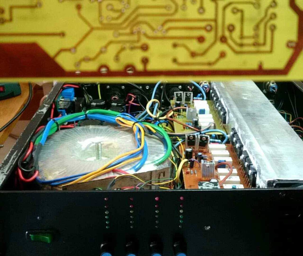

Sziasztok úgye adott a 4-csatornás végfokom . Amivel volt.,némi nemű problémám. Ami időközben megolodott. Első az hogy földhurkos volt. Azt ki küszöböltem ,majd volt 1 új de hibás elko ami hosszsabb üzemeltetés után kiköhögte a lelkét. Na most olyan kérdésel fordulnék felétek . Ha én ezt járatom hídba 2-2 csatornát . Vajon bírni fogja a toroidom szuszal ?? . Írom az adatokat ami adott . Van 12-pár FET benne (irfp240-9240). Jár 2x60vdc-n .60.000uf pufferel. Toroid trafo 1500w 2x18A .
A hozzászólás módosítva: Dec 23, 2016
8ohmon menne hídba persze. Az alatt semmi képp. Mert azzal tisztába vagyok a kapcsolás elviselné ,csak a toroid tuti le égne.
Szerintem meg birkózik vele simán.Ha leterheled akkor legyen ott egy voltmérő a pufferon,és nézd nem e esik jelentős fesz kivezérlésre,meg a tenyered legyen a toroid trafón (Ne a lágyindítón
Bocs nem hagyhattam ki) huzamosabb terhelésre hogy viseli...Ha szélsőségesen melegszik max kikapcsolod. A hozzászólás módosítva: Dec 23, 2016
