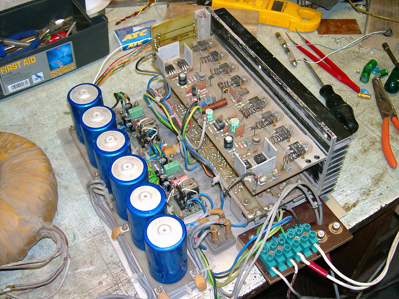

Életre szeretnék kelteni egy nagyon régi erősítőt. Grundig V5000 névre hallgat. Teljesen új tápegységet kapott, új végfokokkal. Ugyanis ezeket nem kaptam meg. Végfok hiányzott belőle, amit egybeépítettek a tápegységgel. Egy gondom van, hogy az előerősítő áramköreit nem tudtam eddig beindítani. Az előerősítő a képen lévő szürke 3 eres szalagkábelenkaphatott tápfeszültséget. a Transzformátor 4X30V 1X70V váltófeszültségű szekunderekkeel van ellátva. A végfokok a 4 nagyáramú szekunderről vannak megtáplálva. A maradék 70V láthatta e az előfokozatot? Hogy tudnám elindítani az előfokozatokat? Mekkora feszültséggel üzemeltek?
(#) kadarist válasza Dr Endugu hozzászólására (») Jan 13, 2017 / 1
A szervizmanuál sok segítséget nyújthat :Bővebben: Link. Várd meg, míg megjelenik alul a "get manual" felirat, majd katt rá.

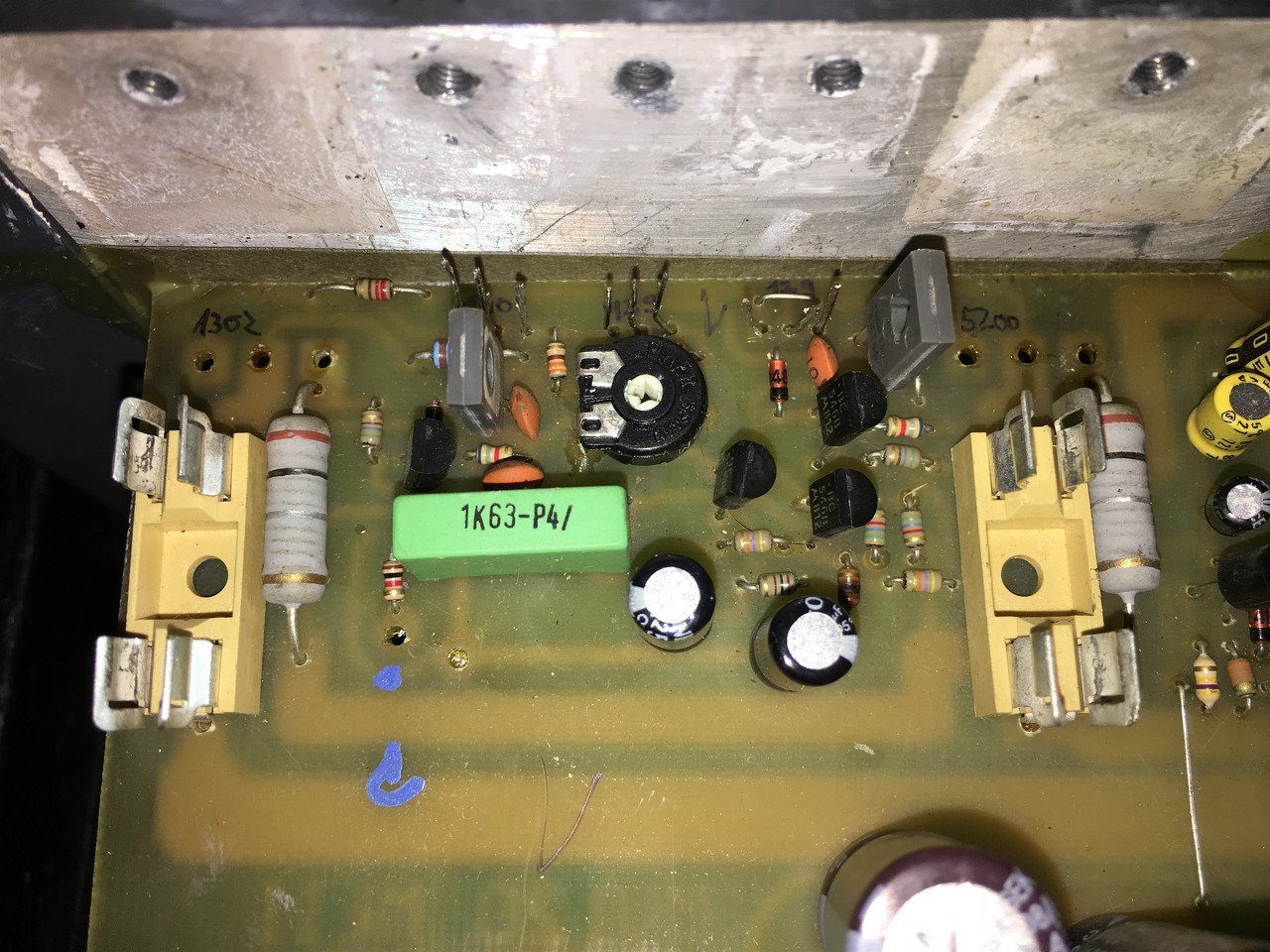

Van nálam egy Voice-Kraft AMP205 keverő erősítő aminek az egyik oldala hibás. Sehol nem találtam róla kapcsolási rajzot. Akinél volt javitáson a rossz alkatrészeket kiszedte, de már meg nem javitotta. Ismeri valaki ezt a kapcsolást esetleg?

(#) Robi85 válasza Gafly hozzászólására (») Jan 14, 2017 /
Igen vicces a dolog. Bár annyira azért nem, mert más kontár munkája után már nem szeretek rajta melózni. Forrasztás amit ott hagyott az hagy némi kívánni valót maga után.
(#) latyakosa válasza Robi85 hozzászólására (») Jan 14, 2017 /
A kapcsolás nem ismerős de ott vannak az alkatrész azonosítók leírva szintén filccel. A bal oldalon 2sa1302 jobb oldalon 2sc5200. A többit nem bírom kiolvasni az alkatrész lábaktól.
(#) Robi85 válasza latyakosa hozzászólására (») Jan 14, 2017 /
Eddig okés. Csak jó lett volna valami leírás róla, hogy mekkora nyugalmi áram kell és a feszültség értékek is jók lettek volna. De mindegy, valahogy csak sikerül megjavítani.
(#) reloop válasza Robi85 hozzászólására (») Jan 14, 2017 /
Szia! Úgy értem van egy működőképes csatornád. Onnan nem tudod másolni?

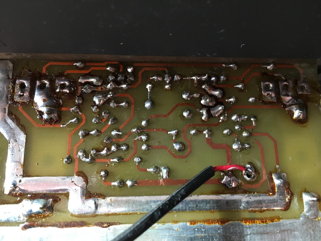

(#) Robi85 válasza reloop hozzászólására (») Jan 15, 2017 /
Hali. Elvileg tudom, csak nagyon gány már a fólia oldal.
(#) reloop válasza Robi85 hozzászólására (») Jan 15, 2017 /
Tényleg nem szép, de ezek szerint nem láttál még igazi gányolást
Először mosd le (denszesz, nitró) a forrasztási oldalt!

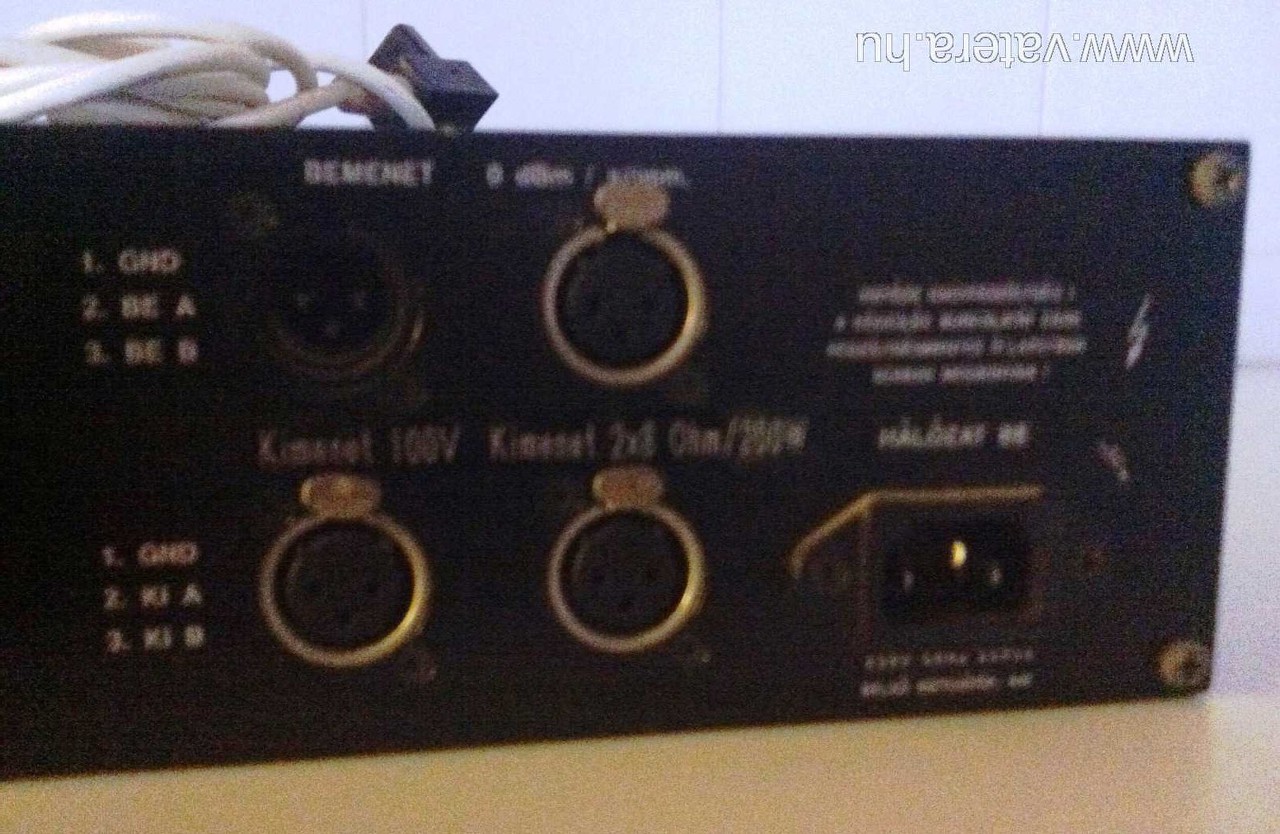

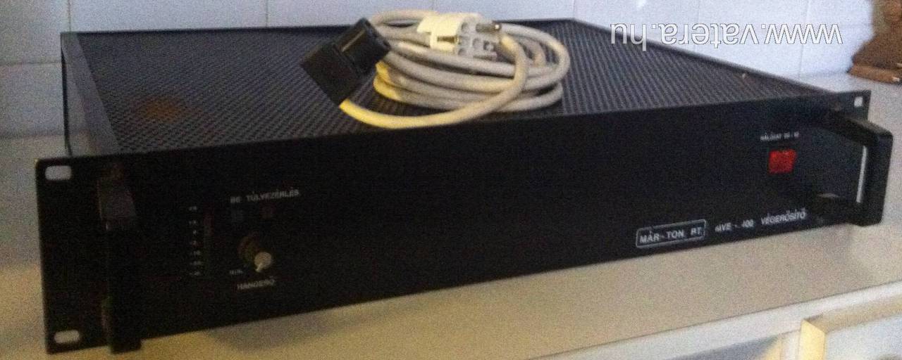

Ismeritek a MÁR-TON BT végfokokat? Holnap megyek egy MAT-TON MVE 400 asért ami 2x8 Ohm illetve 100V os kimenete van. Elvileg a 2x8 Ohm 200W. De a bemenet elvileg szimmetrikus, és a kép szerint mono mert csak egy van. Csak akkor a kimenet nem tudom hogy lehet szimmetrikus. A gyártótól próbáltam infót kérni és nagyon modortalan stílusban csak annyit írt hogy nem adnak ki rajzot és 400W os szimmetrikus ki és bemenettel. Hallottatok már szimmetrikus Ohmos vagy 100V-os kimenetről?
Ami még érdekes a csatlakozók szerintem fordítva vannak mint szoktak, bemenet jó hogy fűzhető, de a kimenet nem ilyen szokott lenni.
Ötlet?
(#) reloop válasza Linegekko hozzászólására (») Jan 15, 2017 /
Szia! A 200W/8Ω az 40V-os kimeneti feszültséget jelent. Ha szimmetrikus jelet kötsz a bemenetre a kimeneti pontok között 80V érhető el - az már majdnem 100

(#) Linegekko válasza reloop hozzászólására (») Jan 15, 2017 /
Akkor ez egy szimmetrikus mono jellel hajtott hídkapcsolású erőlködő lehet. Vagy 2x 8 ohm vagy 1x 100V. Emiatt lehet, hogy a nem szabványos csatlakozó tettek rá? Van gyakorlatban ilyen megoldással 100V os erősítő? Mert nagyon jó ötletnek tűnik.

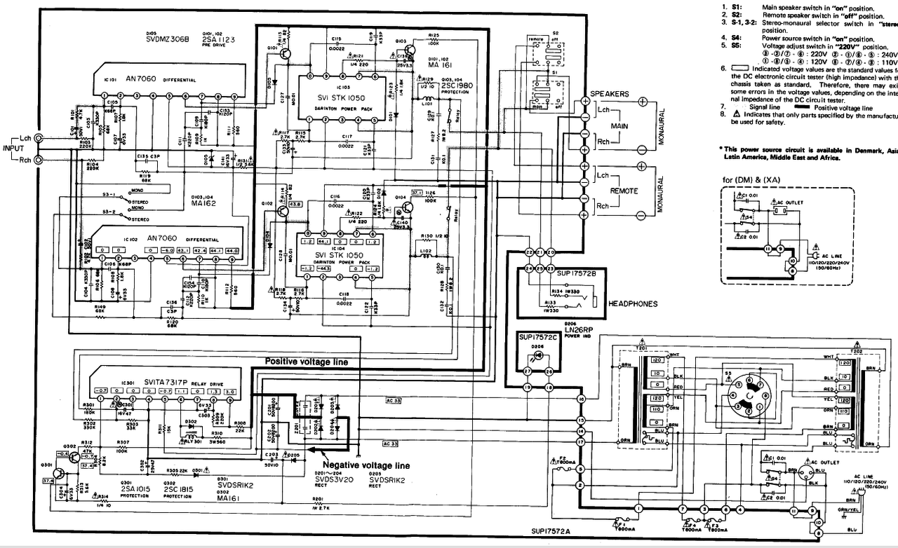

Üdv.A csatolt kapcsolással kapcsolatban szeretnék kérdezni.Ez egy dual mono végfok két trafóval,a két trafó valóban külön hajtja meg a végfokokat ebben a kapcsolásban?Én egy egyenirányítót látok a rajzon,ez zavart meg,ha nem külön hajtják a trafók a végfokokat akkor így mi az értelme?Erről szeretném kérdezni a véleményeteket.Üdv.
(#) jocko válasza Linegekko hozzászólására (») Jan 15, 2017 /
Ez így ránézésre elég érdekes,ettől függetlenül még működhet.Csak a jelet XLR papával viszik be én úgy tudom,akkor itt át kell alakítani majd a csatlakozókat.
Hídba Te kötöd, ha akarod, ahogy elnézem sztereóban is használható, mert független a két csatorna.
Az eljárás ismert és alkalmazott, elvi ±70V tápfeszültség hídban 100V kimenőfeszültséget eredményez.
(#) reloop válasza bull60 hozzászólására (») Jan 15, 2017 /
Üdv! Láthatod a trafó rajzán, hogy a két szekunder egy ponton össze van kötve. Ez egyenértékű egy középmegcsapolásos szekunderrel. Szó sincs dual-monóról.
(#) djcaveman válasza bull60 hozzászólására (») Jan 15, 2017 /
Ne keresed az értelmét, mert nem sok van. Nem egy db középmegcsapolásos trafót használt, hanem 2db normál trafót...

Köszönöm a válaszokat,akkor nem veszem meg az erősítőt.

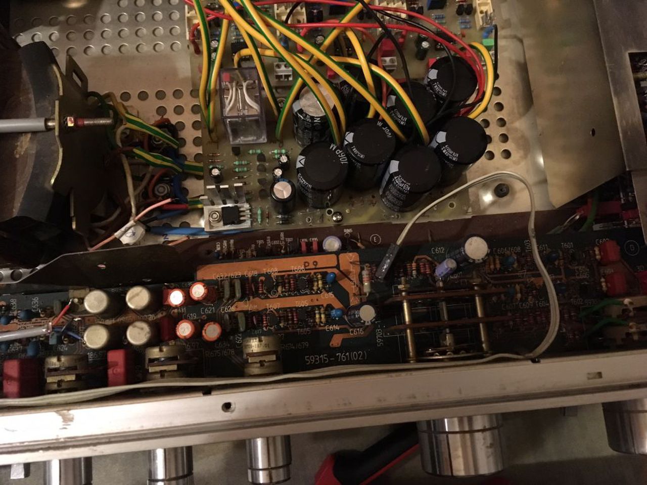

(#) patkany válasza kameleon2 hozzászólására (») Jan 15, 2017 /
Nos túl vagyok a ketyere javításán.
A puffereket kicseréltem 105°-os kondikra, akkora hőt úgysem produkálnak azok a bordák, főleg hogy a tulajdonosa nem szokta csúcsra járatni.
A sörét zaj rögtön megszünt. Sejtettem, hogy a pufferkondi lehet a ludas, de nem gondoltam, hogy ennyit jelent! Állítólag még jobban is szól, mint a régi pufferekkel.
A tranyókkal nincs gond, maga az egész konstrukció szemétre való, de így legalább már csak brummos a trafó miatt, de azzal nem foglalkoztam már.
Köszönöm a segítséget!
