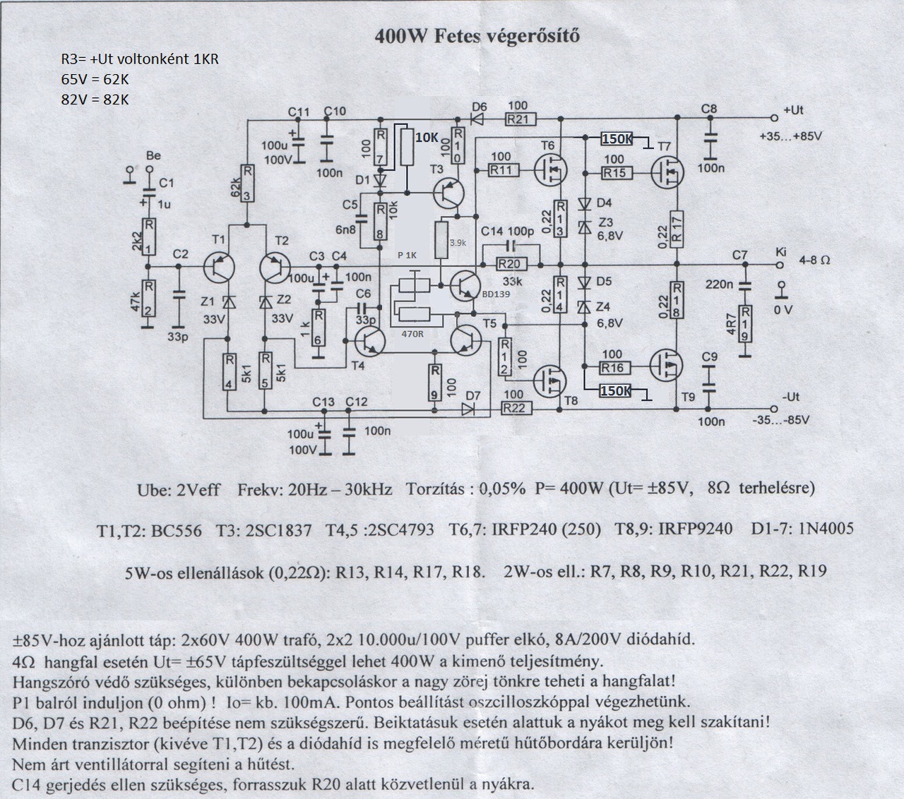

Sziasztok. Egy nagyon laikus kérdést fogok feltenni:
Itt egy kapcsolás ahol látható az első fokozat kollektora + betáp oldalon van az emiter negatív fele.
300W mosfet
Amit csatoltam Baji-t, fordítva van. Ha szeretném adaptálni az áramgenerátort a 300W-osból akkor Szimplán PNP-s tranzisztorra fordítsam át?
Mi lenen ha a Baji kapcsolásomban egyszerűen megfordítanám a diódákat meg a kondikat, a Tranzisztorokat meg felcserélném. PNP-t az NPN helyére, tápfesz forditva stb..
Lényegileg működne csak invertált lenne a kimenet?

(#) zotya1983 válasza Linegekko hozzászólására (») Feb 4, 2017 /
Működne,sőt eleve audió fetre is cserélheted az irfp 240 irfp9240 eket.Pl valami 2 SK párra...
(#) reloop válasza Linegekko hozzászólására (») Feb 4, 2017 / 2
Szia! Egy erősítő nem attól invertál, vagy sem merre állnak benne a tranzisztorok, hanem attól, hogy az invertáló, vagy a neminvertáló bemenetén küldöd be a jelet.

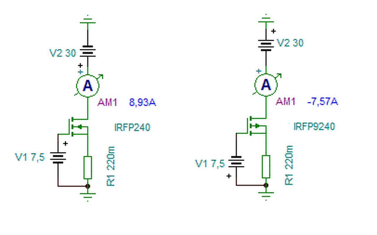

(#) Linegekko válasza reloop hozzászólására (») Feb 4, 2017 /
Nem tudom sajnos mi az a gate feszültség alapú áramkorlátozás, de érdekelne.
A kikapcsoláskor jelentkező felbillenést szeretném csökkenteni, amennyire lehet. Ezért gondolkodtam el az áram generátoron, hogy csökkenő feszültségnék is talpon maradjon. Persze ezt se magamtól találtam ki.
A másik ami feltűnt a 2 kapcsolás között hogy a meghajtó fokozatban, a 300W-os ba 4 transzisztor van itt meg 3db. Lényegileg azt látom hogy a 300W osba egy a másikkal megegyező tranzisztor emiret bázis diódáját használják arra amire a Baji fetes egy diódát használ. Nekem jobban tetszene a tranzisztoros megoldás, mert így egyformábbnak tűnne a nyitófeszük és szimmetrikusabb az elrendezés. de lehet hogy megint rossz irányba tapogatózok.
Az áramkorlátozóhoz készítettem egyszerűsített rajzot. A V1 forrás a dióda nyitó- és a Zener letörési feszültségét helyettesíti. Felismerhető, a kapcsolás áramgenerátor jellege, valamint a N-es és a P-s MOSFET-ek okozta aszimmetria.
Építheted nyugodtan a Holton kapcsolást is. Két észrevételem lenne hozzá: a pozitív betáp helye D1 - F1 között van, csak nincs jelölve, a nyugalmi állító poti bekötése kívánni valót hagy maga után (ezt gondolom nem kell részletezzem).

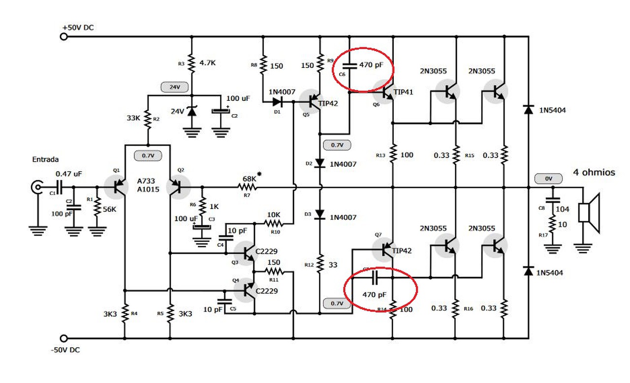

Sziasztok! Segítséget szeretnék kérni.A képen látható kapcsolást építem éppen,már befejező stádiumban vagyok,de az egyik alkatrészt kifelejtették a boltban, a 470pf kerámia kondikat beletenni a csomagba,pedig ott van a számlán.Helyettük találtam 390pf kondikat ,és az a kérdésem ,hogy nagy probléma lenne,ha hétfőig így menne az erősítő,ezekkel helyettesíteném a 470pf -eket? Másik kérdésem: el fog bírni +-55 voltot,vagy el se indítsam ezzel a nagyobb táppal?Elvileg bírja a kapcsolás,de azért megkérdezem.A válaszokat köszönöm előre is,mert ha ez így nem működik,akkor be is fejezem mára a munkát ezzel a project-tel.
(#) Alkotó válasza jocko hozzászólására (») Feb 4, 2017 / 2
A téma tetején találsz egy élesztési javaslatot Reloop tollából. Javaslom e szerint elkövetni az első bekapcsolást. Sok bosszúság elkerülhető és jelentős költséget lehet megtakarítani vele.
A kondicsere nem fog gondot okozni.
(#) reloop válasza jocko hozzászólására (») Feb 4, 2017 /
Szia! A kondi eltérés nem vészes, attól ráindíthatnál. Milyen tranzisztorokkal építetted? A 2N3055 például ±30V-ig üzemeltethető biztonságosan, nem tudom miért írtak a rajzra ±50V-ot.
(#) jocko válasza reloop hozzászólására (») Feb 4, 2017 /
Innen a hobbiról valaki építette már,és azt mondta,ha jól értettem,hogy ment +-60volt körül is.Köszönöm Alkotó a választ neked is.A négy 2n3055 a beag apt100 -ban,ugyan egy teljesen más kapcsolásban,de elbírja a +-55 voltot,viszont nem tudom,hogy lehet-e ezt ide vonatkoztatni?Talán elindítom először +-27 volttal ,abból nem lehet baj gondolom?

(#) Linegekko válasza jocko hozzászólására (») Feb 4, 2017 /
Szia. Nekem abba sorba voltak kötve a tranzisztorok, +- 56V ról járt. Egy tranzisztor nem kapta meg csak a féltáp felét. Csak óvatosan!
Az APT100-ban a 4db 2N3055 sorban van a ±táp között megosztott feszültséggel.
A kimeneti egyenfeszültség és a keresztezési torzítás ami még aggályos.
Az alacsonyabb tápfeszültség feltétlen ajánlott.

Itt van ez a kapcsolás más tranzisztorokkal: Bővebben: Link
Annyira hasonlít rá, hogy valószínűleg csak "tranzisztort cseréltek" benne.
Az ebbe említett tranzisztorok magasabb feszültséget bírnak.
Ami még feltűnt hogy a videóban a zéner feszültsége 20V volt.
A kapcsolási rajzon pedig 24V-os van. Lehet, hogy más feszültségre méretezték?
