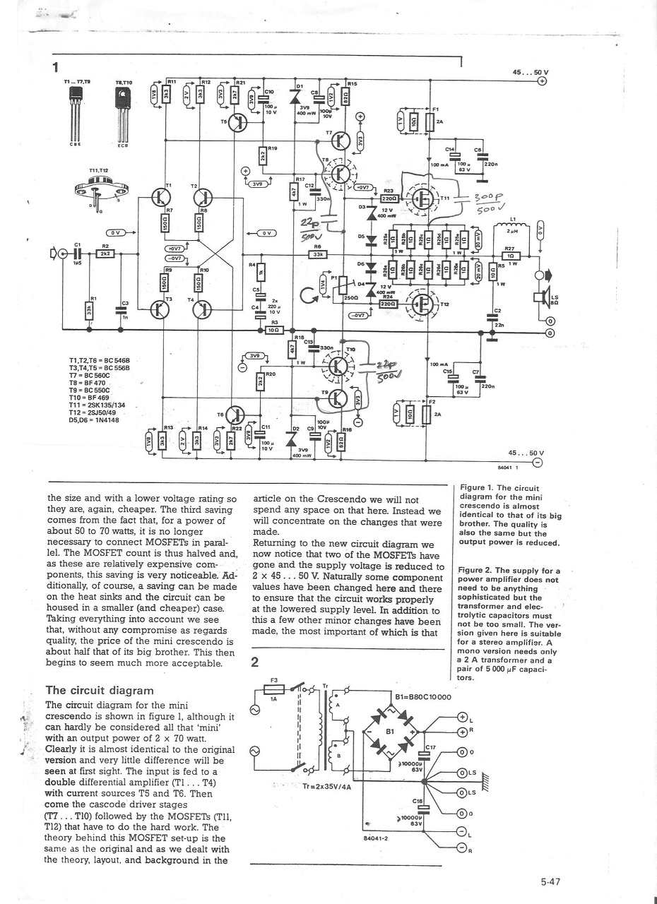

(#) Jurij Dolgorukij hozzászólása Feb 3, 2017 /
mini crescendo
Ha még kell valami, akkor Google a barátod, adnék én is több anyagot, de nem az otthoni gépemen vagyok. Itt meg nincs nálam a fullos doksi, a rengeteg végfokról!

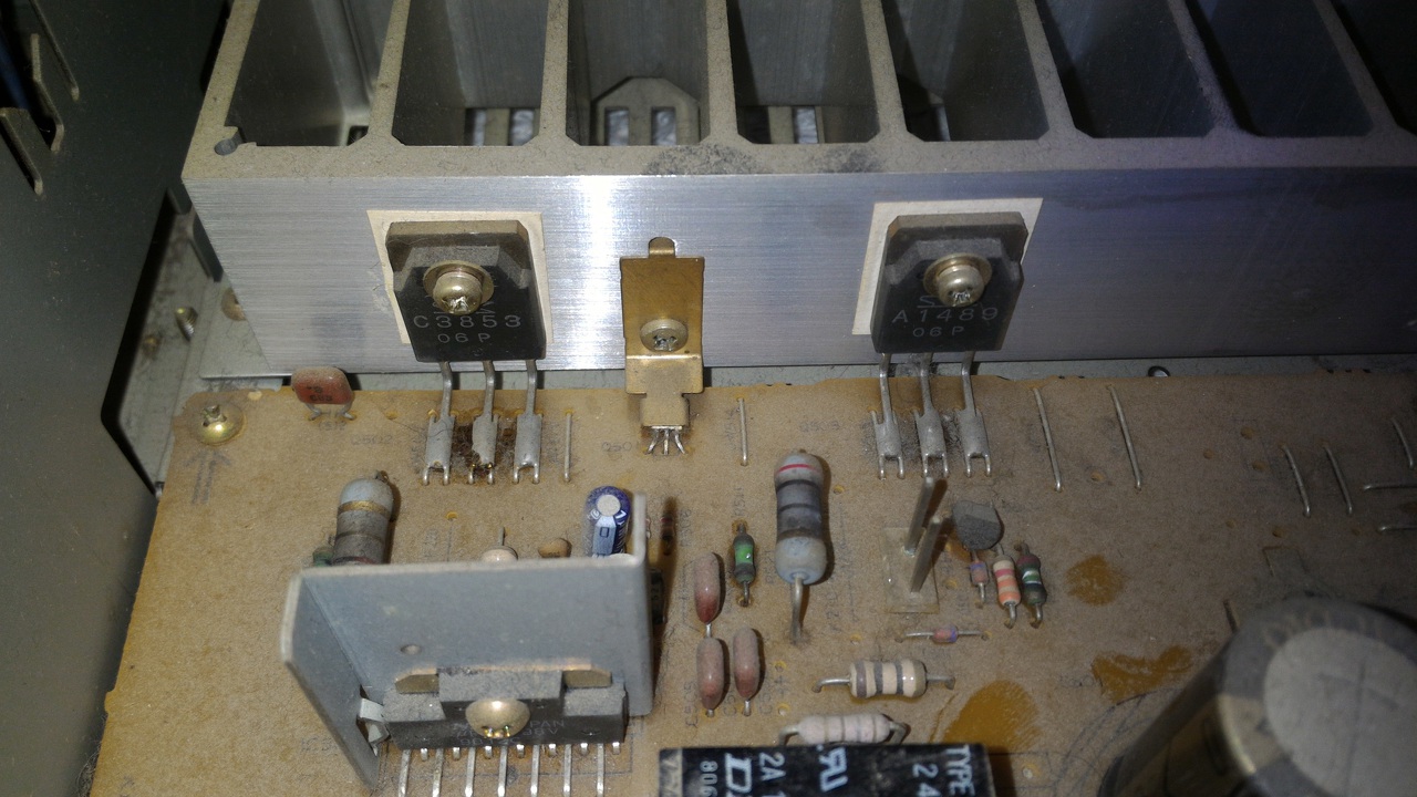

(#) Flatlander hozzászólása Feb 3, 2017 /
Nemrég hozzámkerült egy hibás sony fa120 erősítő.A képen látható a probléma.Fel lehet még támasztani? a végtranyókon és ellenállásokon kívül mit kell még cserélni? Mivel helyettesíthető a két végtranyó?a réz lefogató alatt mi lakik? Előre is köszönöm.

(#) Ge Lee válasza felnagy hozzászólására (») Feb 3, 2017 /
Igen. Végtranyónak bármelyik darlington jó nem csak a BDT, hanem BDW83-84, 93-94 stb. De ha nagyobb teljesítmény kell akkor vannak 120V-os darlingtonok is, a BDW-ben is van D-s végű, de van 2SD, MJ11015 stb, azokkal akár 110V is lehet a tápfesz, ha a kapcsolás kisjelű tranyói is bírják.
