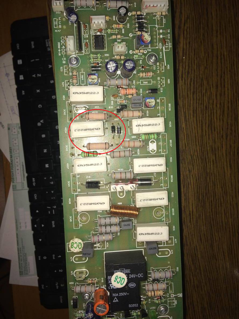

(#) Beatmaster válasza krisz69 hozzászólására (») Feb 6, 2017 / 2
Köszi a választ! Az áthidalásoknak nincs semmi bajuk, viszont az R20-R17 ellenállás párosnál erősebb fényű megvilágításnál feltűnt, hogy nem passzolnak a színkód vonalai az ellenkező oldalon lévő R18-R19 ellenálláspároséval, plusz ott van a NYÁK-on egykis égésnyom is, gondolom ezek égtek el (Pirossal bekarikázva). Mivel a bekötési rajz alapján semmi más nincs velük párhuzamosan kötve, ezért megmértem mindkét pár értékét, érdekes módon egyformát mutattak és matematikailag is helyesek az értékek. Remélem, csupán ennyi a baja! Köszi a nyomravezetést egyelőre!
(#) krisz69 válasza Beatmaster hozzászólására (») Feb 6, 2017 /
4.2kohmos ellenállás mid . De párhúzamossan vannak kötve . 2,2k kellene mérj. Ha cseréled. Ne ültesd be teljesen a nyákba az új ellenálást.Hagy neki szelőzési lehetőséget. Ha tudok még bármiben segíteni keres bátran.
Igen, elégett állapotban is 2,2k-t mérek. Nem baj, anomáliák előfordulnak...
4k2 ellenállást nem találok egyetlen hazai (szlovák) e-shop kínálatában sem. Egy darab 2k2 6W ellenállással nem helyettesíthető? A bekötési rajz alapján úgy látom, hogy igen.
Helyetesítheted persze . Itt a terhelés eloszlás volt a fő szerep. Meg a helytakarékoság.

(#) Beatmaster válasza krisz69 hozzászólására (») Feb 7, 2017 / 1
Az általad említett 4 darab ellenállás mérésre és optikailag is rendben vannak.
