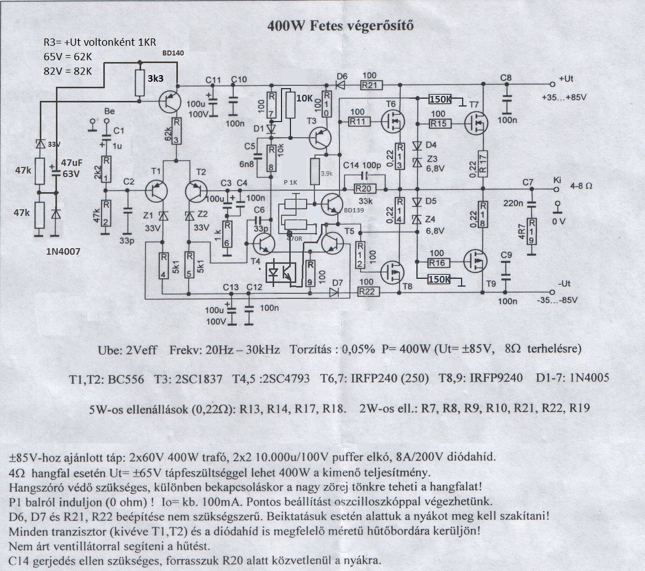

Egy kérdés: Az IRFP240 200V 20A 150W os. Ez azt jelenti hogy 82V ról 1.8A tud? Szóval ezzel az árammal számolhatok 1-1 Fet esetén?
A Baji 400 fetesnél be lehet lőni az áramkorlátot úgy hogy ne lehessen túlhajtani?
(#) reloop válasza Linegekko hozzászólására (») Feb 5, 2017 / 2
Mikor a kivezérlés maximumánál már csak 10V esik rajta, akkor 15A is megengedett. Mindez igaz szobahőmérsékleten, 150°C-on pedig nullára csökken a terhelhetőség, a folyamat lineáris, példának okáért 75°C-on 75W a megengedett disszipáció.
Visszahajló karakterisztikájú áramkorláttal, túlterhelés érzékelővel, hűtőborda hőérzékelővel és limiterrel növelheted az üzembiztonságot.
(#) tothbela válasza Linegekko hozzászólására (») Feb 5, 2017 / 2
Nem. Ideális hűtés esetén DC terheléssel ha 82V a GS feszültség, akkor 1,8A lehet a max áram. Erősítőben való használatkor akkor kell a nagyobb áram, amikor már kicsi a feszültség a feten. Ezért több mint 1,8 A lehet a drain áram. Legnagyobb terhelése a fetnek erősítőben éppen fél kivezérlésen van. Ez nálad 41V, és ehez max 3,6A tartozna fetenként. Teljes kivezérléskor ennek a kétszerese lenne az áram, tehát 7,2A. Pozitív dolog, hogy hangfrekis terheléssel bőven 150W felé lehet terhelni ezt a fetet, viszont kontra, hogy soha nem tökéletes a hűtés. Nem egyszerű megállapítani, hogy mit tud lenyelni egy félvezető. Nagy gyáraknak sen mindig sikerül, amatőröknek meg soha. De ha egy működő példányt utánépítünk, valószínűleg nem lesz gond.
Ha a túláramvédelemre gondoltál, akkor létezik bár visszahajló karakterisztikájú védelem, viszont létezik mindent tönkretenni képes ember is.

Szóval összegyúrva a most tőled meg tothbélától kapott infókat.
Tartsam hűvösen a végfokot, mert akkor kevesebb Fet is elég ugyan akkora teljesítményhez.
Nekem 4-4 lenne +-82V nál 4 ohmra. A számolásotok szerint akkor ez megfelelő hűtés mellett kivitelezhető. Mivel 12A körül lenne a teljes terhelés elméletileg, az 3A Fetenként.
Így a Fetek számát nem csak a betáp, az illesztett impedancia hanem a hűtés jósága is meghatározza.

Ez a hő dolog engem is zavar . Mert iszonyúan fűt. Vagy 80-90c re felmegy a hőfok. Teljes kivezérlés mellett. A Megoldást nem igazán tudom mi lenne a legjobb. Ha nagyobb bordát kapna. ,vagy nagyobb borda plusz kitoldanám még FET-ekkel.? Ez az első stereo verziom ami 2x82v ról megy 3-3fetel .És a klixonon agyaltam sokat. Csak nem lenne jó ha elnémulna a subb a hő miatt...
(#) tothbela válasza Linegekko hozzászólására (») Feb 5, 2017 / 1
4N25, vagy PC817(tápokból bontott) optó ledje a koppanásgátló relé tekercsével (skori féle) párhuzamosan megfelelő előtét ellenálással. 10 mA bőven elég az optó ledjének. De akár relé is használható, vagy az én kedvencem, ami meleg fehér led + GL5539 fotoellenállás zsugorcsőben. Csöves gitárerősítőben használom tömegesen csatornaváltásra.

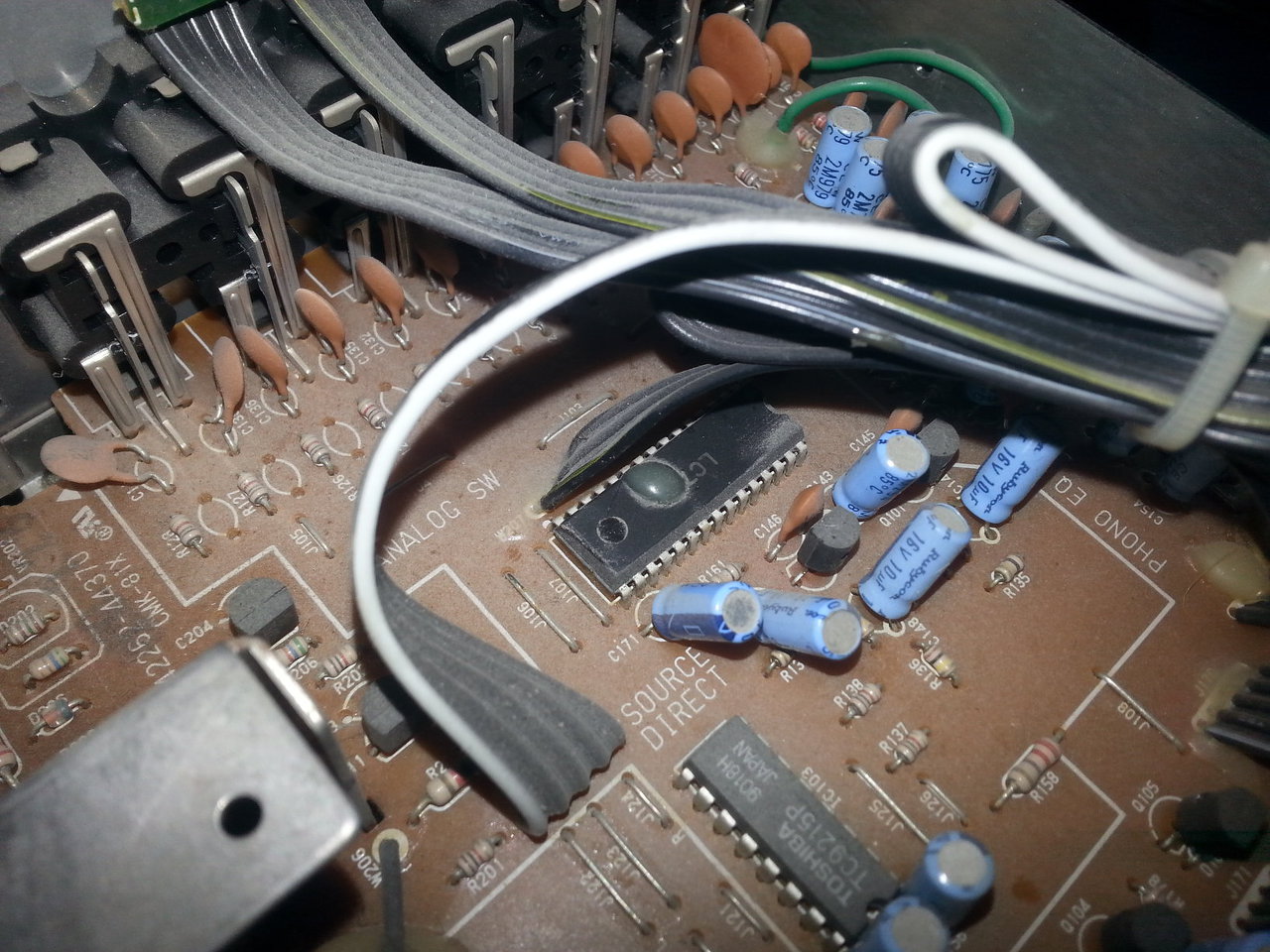

Üdv!Van egy fisher ca-540 erősítőm és az a baja , hogy valami zárlat van ugyanis kiolvad a biztosíték a szekunder oldalon.Megmértem a végfok tranzisztorait és az egyik oldalon zárlatosak.Az lenne a kérdésem , hogy kipróbálhatom - e úgy , hogy kiforrasztom a tranzisztorokat amik zárlatosak a végfokba és anélkül kapcsolom be , hogy úgy megszűnik - e a zárlat?
(#) reloop válasza jocka0012 hozzászólására (») Feb 5, 2017 /
Szia! A hiányzó tranzisztorok helyén a bázis és az emitter csatlakozási pontok közé tégy be egy-egy 100Ω-os ellenállást! A kimenetnek be kell állni 0V-ra és a 100Ω-os ellenállásokon 0,5V kell essen.
A primer körbe iktass be izzót mint élesztésnél szokás!
(#) jocka0012 válasza reloop hozzászólására (») Feb 5, 2017 /
Mekkora izzót szokás berakni?Ellenállásoknak elég egy negyed wattos vagy nagyobb kell?
A hozzászólás módosítva: Feb 5, 2017

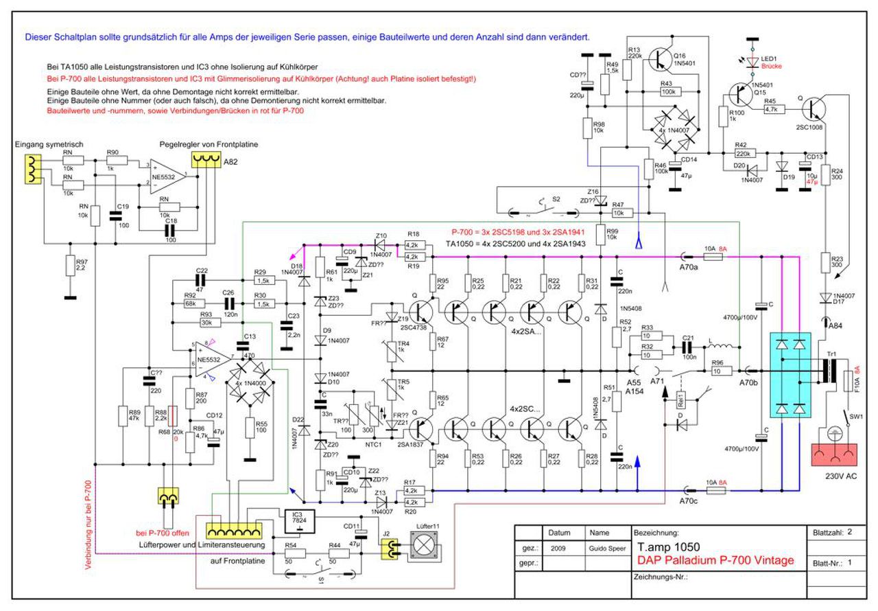

(#) Beatmaster hozzászólása Feb 6, 2017 /
Sziasztok! A segítségeteket kérném, hátha valakivel már előfordult azelőtt a következő:
Van egy t.amp-om (1050-es model), a legutóbbi bulin két monitorhangfalat hajtottam vele. Nem igazán volt kontrollálva a hangerő, így lehet, hogy túlhajtottam. Ez abban nyilvánul meg, hogy egyszer csak azt vettem észre, hogy az erősítő paneljén egyszerre világítanak a CLIP és a Fault ledek, ugyanakkor a Active led is zölden világít, de egyértelműen nem jön belőle hang. Ez csak az egyik oldalnál van így, a másik működik. Megmértem a végtranzisztorok lábai közt az ellenállásokat és a két oldal közt hasonló értékeket kapok, így arra tippelek, hogy nem a tranzisztorok adták meg magukat. Ismeri valaki ezeknek az erősítőknek a védelmi mechanizmusát? A soft-start relé szintén nem kapcsol, gondolom a védelem nem engedi.
A hozzászólásaitokat előre is köszönöm!

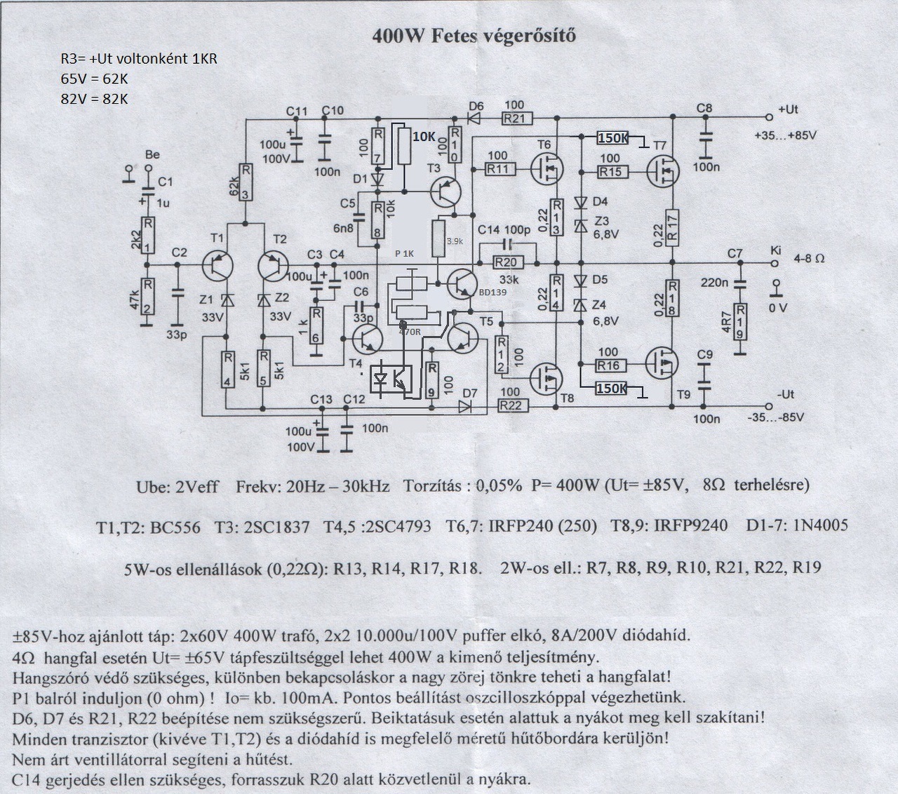

Ezt még csak elméleti kiegészítés. A zénerek miatt a bemeneti diferenciálfokozat nem tudja végezni a dolgát, ha a tápfesz 35V alá esik. Ezzel a kiegészítéssel 35V alatt úgynevezett alvó állapotba kerül az erősítő. Bekapcsoláskor pedig lassan ébred fel, így nem kellene puffannia. Nem próbáltam ki, csak gondolat volt. Előfordulhat, hogy módosítani kell az értékeken.
(#) krisz69 válasza krisz69 hozzászólására (») Feb 6, 2017 /
Itt a kapcsolásí rajza. + A nyákon van egy áthídalás ! próbálok neked fényképet böngészni. és megosztani megjelölve. nekem elöször az égett el és akkor hasonló dolgot csinált mint nálad.

Egyébként miért kell a 100 ohm-os ellenállás a Bázis és az Emitter közé?
Másik ami gond lehet , hogy észrevettem , hogy az egyik ic , mintha meg lenne égve.Ez így biztos , hogy nem fog működni mi(képen van)?Egyébként az ic típusa : lc7821
