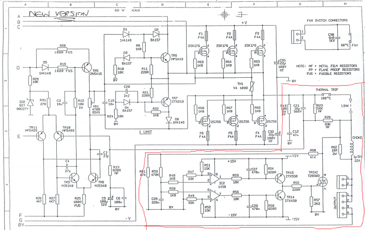

(#) mykymokus hozzászólása Feb 7, 2017 /
Sziasztok. Lenne a következő kapcsolási rajz. Az lenne a kérdésem a pirossal bekeretezett végfok védelem hogy működik. Választ köszönöm
(#) reloop válasza mykymokus hozzászólására (») Feb 7, 2017 /
Szia! A triak rövidrezárja a kimenetet, hogy ne jusson egyenfeszültség a hangszóróra.
(#) mykymokus válasza reloop hozzászólására (») Feb 7, 2017 /
Hiba esetén rövidre zárja a kimenetet. Rövidre záráskor mi fog tönkremenni Hibás FET pár biztosítéka fog kimenni vagy a "Thermal Trip" ég el ? Utána újra megszólal kevesebb FET párral. Miért kell őket külön biztosítani? Nem találkoztam még ilyen megoldással.
A hőkioldót inkább a hűtőbordára tudom elképzelni túlmelegedés esetére. Ha a terhelést figyelné akkor amperben lenne megadva a kapcsolási paramétere.
Az egyedi biztosíték előnye, hogy a zárlatos MOSFET-tel ellentétes tápoldali félvezetők nem mennek feltétlen tönkre.
Azért az erősítők többsége évtizedekben mérhető pályafutása alatt sem küld egyenfeszültséget a hangszóróra, nem kell megijedni ettől a drasztikus beavatkozástól. Amelyik pedig küld, annak a végtranzisztorain nincs sok sajnálni való
Köszönöm. Nem is azok a sajnálni valók hanem a hangfal

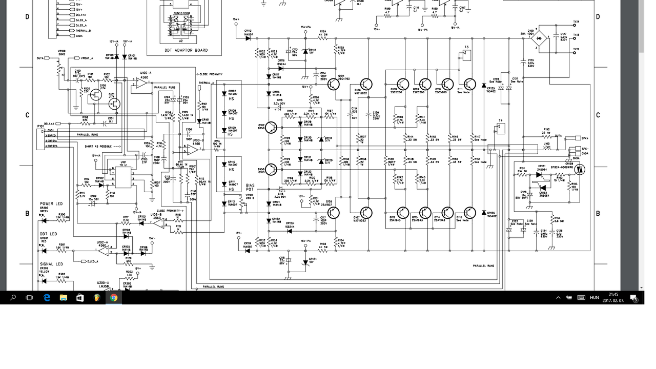

(#) Lacaboy hozzászólása Feb 7, 2017 /
Valaki tudna nekem segíteni a mellékelt erősítő működési elvét illetően?
Én azt látom,hogy az emitter ellenállások közös pontja a földre van kapcsolva ami a hangfal csatlakozó - pontja. A + kimenet pedig a két puffer közötti 0 pontra. Hogy működik ez?
Nem vagyok műszerész csak amatőr, ezért kérek mindenkit,hogy tényleg csak az írjon aki segíteni akar.

(#) latyakosa válasza Lacaboy hozzászólására (») Feb 7, 2017 /
Az egyik kimenet a készülékházra van rákötve, a másik hangszóró vezeték a tápegység szűrő kondenzátorain keresztül van váltakozó áram szempontból hidegítve. Ezáltal ha a végfokban bármi okból is egyen feszültség kerül a kimenetre, az a kondenzátorok miatt nem záródik rövidre a hangszórókon keresztül, nem égeti le azokat.
A 230V betáp felől a készülék vélhetően kettős szigetelésű.
(#) Lacaboy válasza latyakosa hozzászólására (») Feb 7, 2017 /
A készülékház földelt. 3eres műszer táp aljzata van. Azt nem értem,hogy a végfok tulajdonképpen a földelésre dolgozik.
(#) reloop válasza Lacaboy hozzászólására (») Feb 7, 2017 /
Itt a hagyományos erősítő szerinti kimenet a test és a tápközép a kimenet. Ha a hangszóró felől nézzük úgyis mindegy. Ebben a kapcsolásban az az érdekesség, hogy végtranzisztorok meghajtó áramköre nem a testhez és a táphoz csatlakozik, hanem a kimenethez és saját helyi táppal bír.
