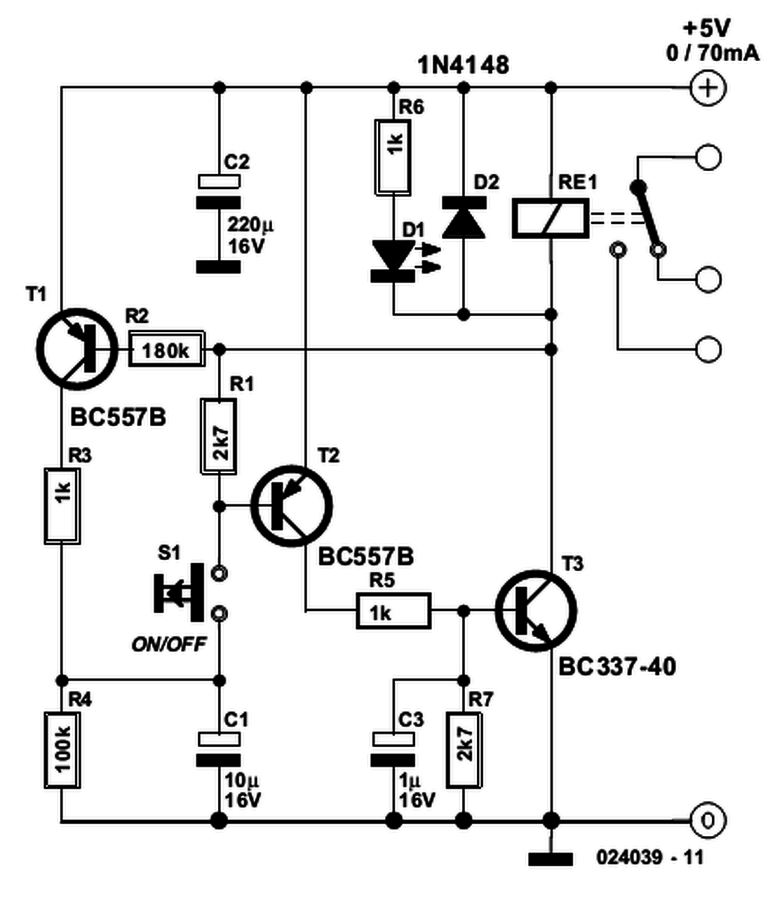

(#) mc-4 hozzászólása Ápr 1, 2017 /
Nyomógombos ki/be kapcsplóra van stabíl jólműködő terve valakinek?
555 kapcsolásra azt írták nem stabil mert összeszed mindenféle zavart.
Én ezt találtam.
A hozzászólás módosítva: Ápr 1, 2017

(#) Pafi válasza mc-4 hozzászólására (») Ápr 1, 2017 /
(#) Gafly válasza mc-4 hozzászólására (») Ápr 1, 2017 /
Van ám neki saját topic-ja, annyi jó megoldással és magyarázattal hogy csak na
Be/ki kapcsoló nyomógombbal
