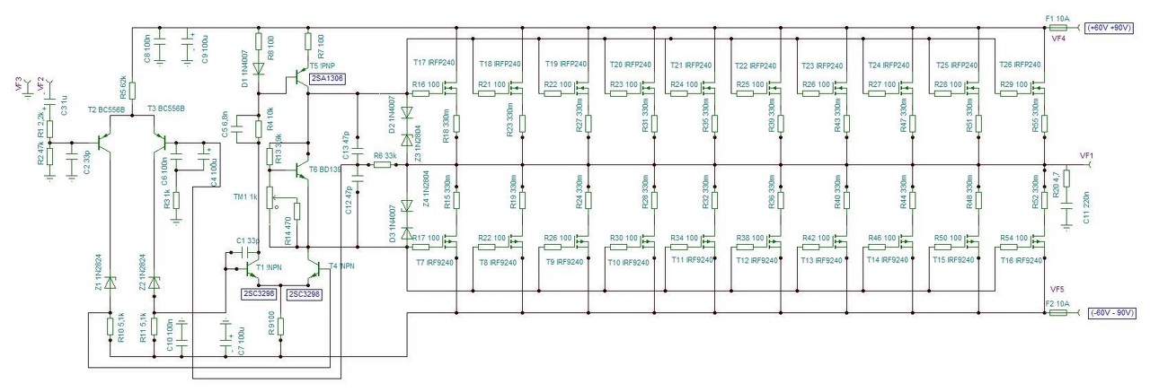

(#) zotya1983 válasza Pafi hozzászólására (») Márc 21, 2017 /
Mellékelten csatolom a rajzot.

(#) Pafi válasza zotya1983 hozzászólására (») Márc 21, 2017 / 2
Ez egy tökig kivezérelhető bulivégfok, de zárlatvédelem az egyáltalán nincs benne. Vigyázz vele használat közben!

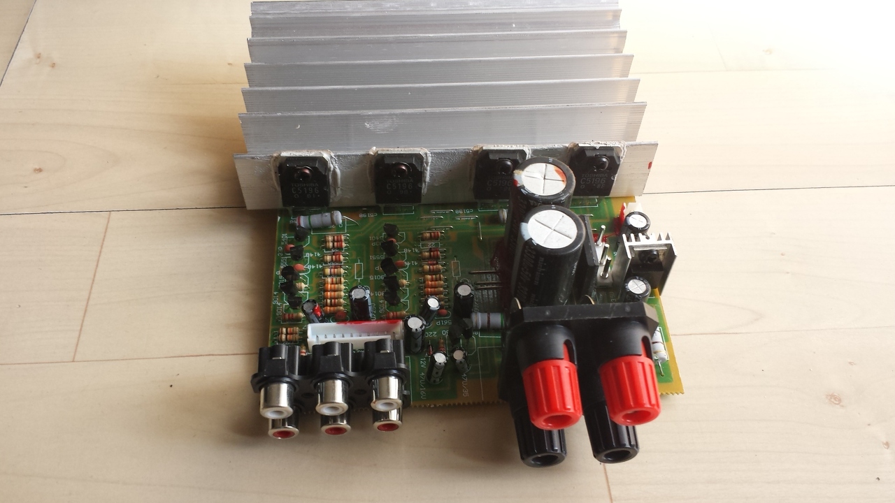

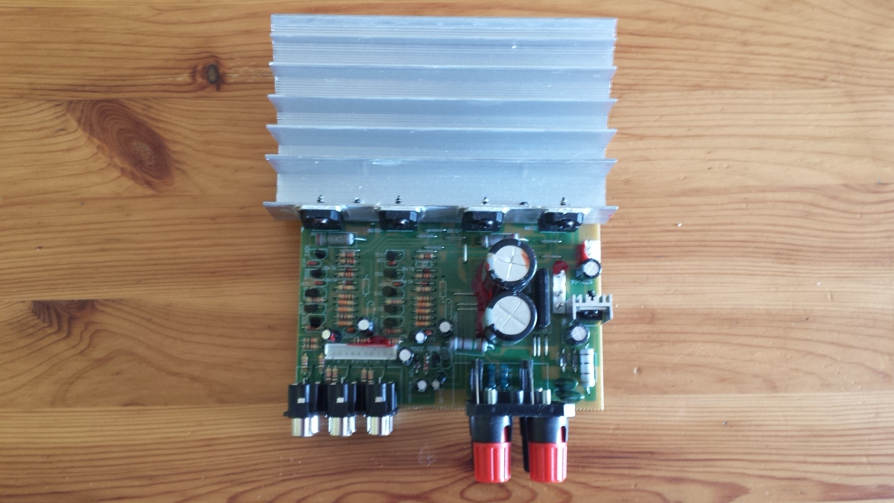

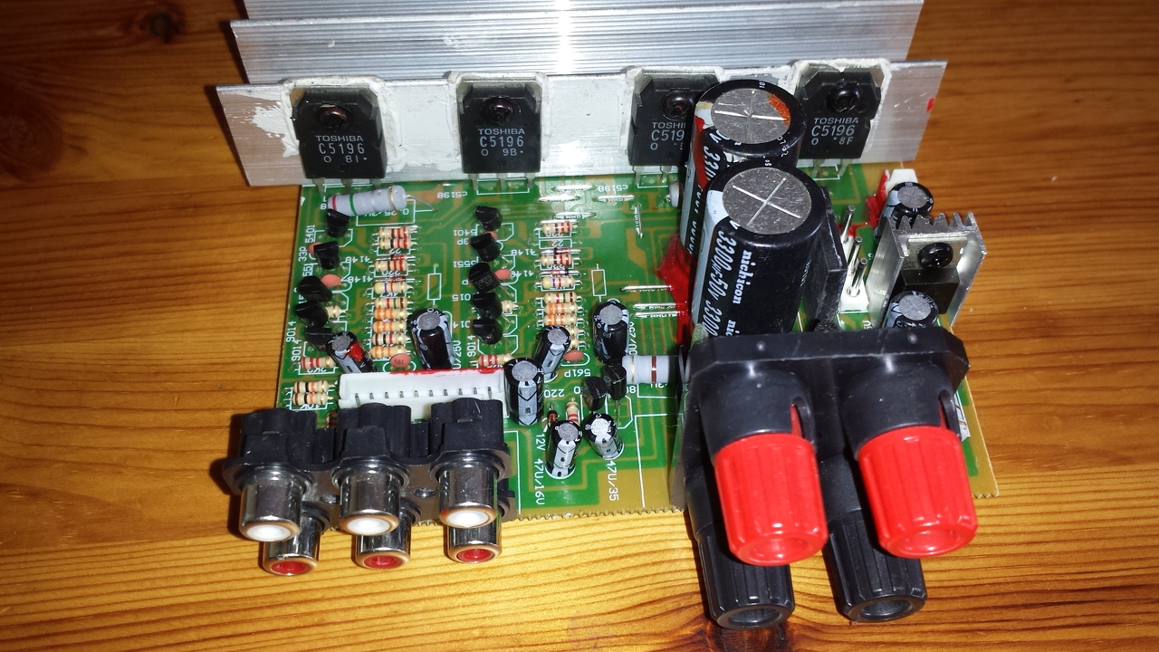

(#) mrkatona hozzászólása Márc 22, 2017 /

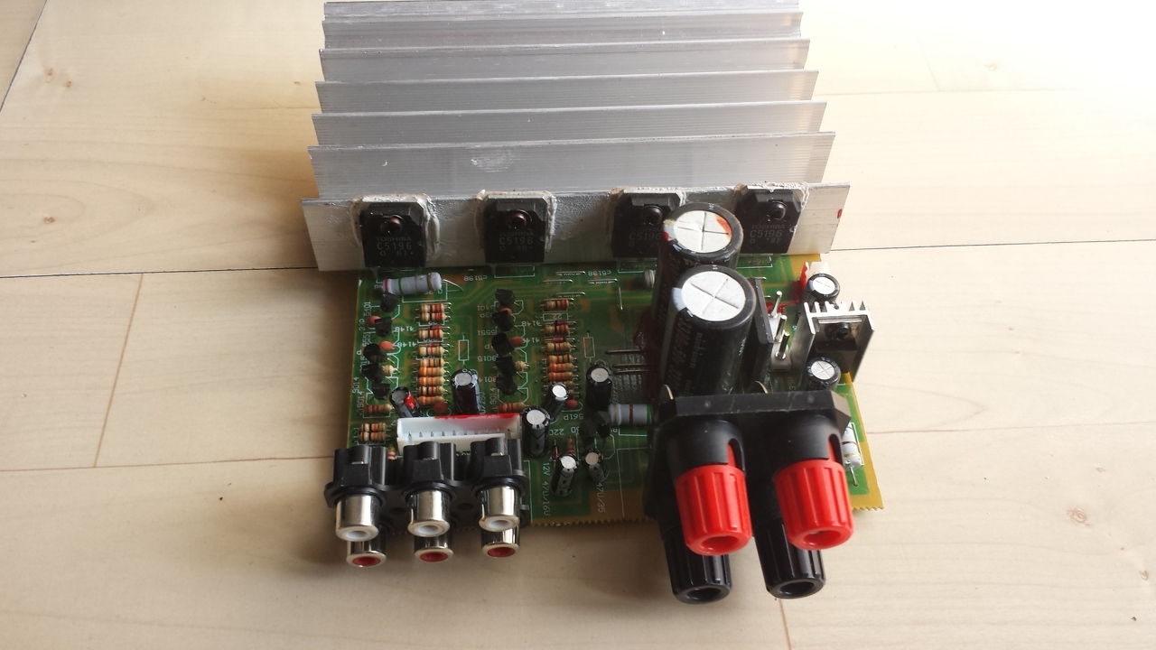

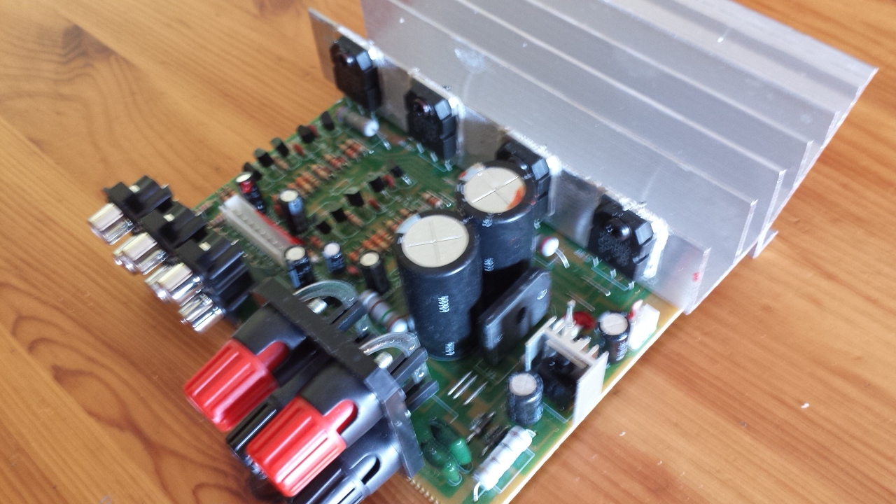

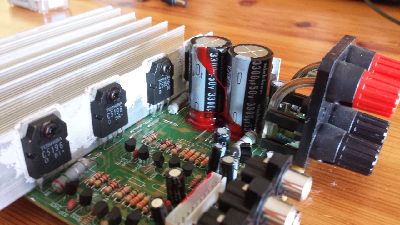

Egy kis kínai erősítőből kiszedtem a végfok panelt, mert bár működik, de eléggé búgnak a hangszórók.
Gondolom a tápját kicsit jobban szűrni kéne, mert csak 2X 3300µF /50V kondenzátorok vannak benne.
Mit javasoltok mekkora kondikat rakjak bele,hogy ne búgjon?
Amúgy a tápja 2X21 VAC üresben és 2X50 W-osnak írják az erősítőt.
Másik. Néztem a végfok tranzisztorokat és látom,hogy 4db Toshiba 2SC5196-os NPN tranzisztorok vannak benne.
Jobb vagy roszabb ez a végfok mintha komplementer párjaival épült volna meg ha már úgyis szimmetrikus tápos?
Nem láttam még oldalanként 2XNPN tranzisztoros végfokot. Nem roszabb ez így?
(#) Kovidivi válasza mrkatona hozzászólására (») Márc 22, 2017 /
Hogy jobb-e a két NPN vagy sem, ez attól függ, hogy a kapcsolás mennyire korrekt, ugyanis a felső oldali NPN meghajtása kicsit problematikus. Egyébként úgy néz ki ez, mintha nem komplett erősítő lenne, csak a fele, a vége. Tehát mintha a meghajtás hiányozna. Ami inkább nagyobb probléma, hogy 2x50W-os erősítő végtranzisztorai a hűtőborda vékony lamellájára van rögzítve, és nem a vastag tönkre. Én átszerelném, ha lehetséges a borda aljára. Onnan sugárirányba tud a hő terjedni, a mostani megoldásnál csak lefelé, ott is nagyon vékony keresztmetszeten.

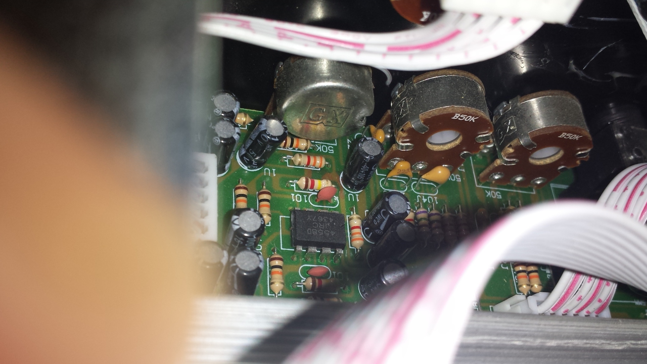

Igen, ez csak a végfokozata az erősítőnek, mert egy másik panelon van hangszin és a balansz egy 4558D-vel.
Ez egy karaoke funkciós erősítő, visszhangosítással, mp3 lejátszó modullal.

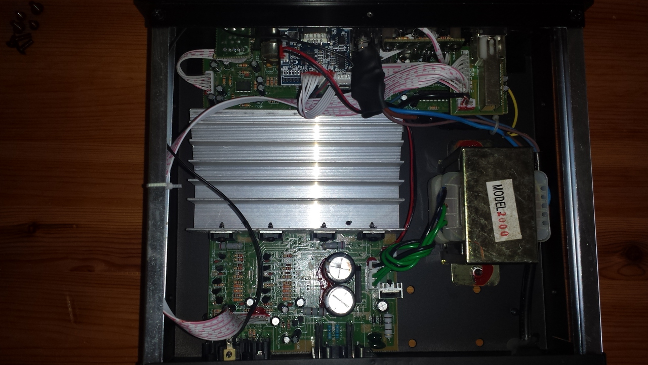

(#) tomi1990120 válasza mrkatona hozzászólására (») Márc 22, 2017 /
Ilyesmi van nekem is ithon skytronic markaju es foldhurok vegett nekemis bugott.
Igen, ez is az.
Skytronic ATM-2000 USB a neve.
Akkor lehet, hogy csak a földhurok zavar be nekem is?
Hat szerintem lehet.Mivel hasznalod szamitogeppel?Egy konnektorbol kapjak az aramot?
Pendrive-ról próbáltam mp3-at, meg a rádióját. Ha csak bekapcsolom és mutézom is búg. Több konnektorban is próbáltam.
Arra gondoltam a tápszűrés a kevés neki.
A földeléseket kellene rendbe tenni. Vastagabb vezetékkel egy pontba húzni (mondjuk a pufferkondi lábához), árnyékolt kábelt használni ahol kell, és nem fog búgni. 100nF-dal teleszórni a panel alját.
(#) tomi1990120 válasza mrkatona hozzászólására (») Márc 23, 2017 /
Enyemet mikor megvettem bekapcsoltam 5perc utan elkezdett fustolni az egyik puffer kondi.Nekem 4 darab 1000uf-os volt benne csereltem oket 2200uf-ra.Azvota semmi baja,lehet nekedis a puffer lehet vacak cagy zarlatos.A tied nem ilyen veletlen?Itt irnak rola csak angolul.
