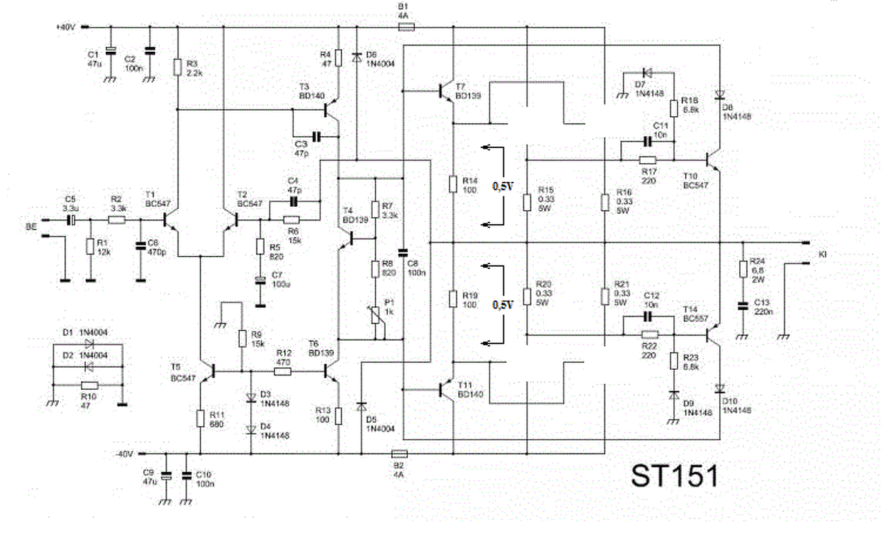

(#) reloop hozzászólása Máj 22, 2014 / 1
Üzenném a téma élesztést végző olvasóinak, hogy a végtranzisztorok beültetését nem kell elkapkodni, a kevésbé jártasak megelégedhetnek a mellékelt ábra készültségi szintjével. Hangszórót ugyan nem lehet vele meghajtani de a kimeneti DC ellenőrzésére alkalmas. Az R14, R19 100 ohm-os ellenállásokon keresztül létrejön a visszacsatolás, ami a kimeneti egyenfeszültség beállásához szükséges. Ha itt hibát észlelünk, azt el kell hárítani a végtranyók beültetése előtt.
Az említett ellenállásokon nem illik 0,5V-nál nagyobb feszültségnek esnie, mert az a végtranzisztorokat nyitja, szerencsétlen esetben egymásra nyitja a párokat. A mérés helyét bejelöltem a rajzon. A feszültség természetesen lehet kevesebb, az állítását a P1 potenciométer végzi.
(#) norbi97 válasza reloop hozzászólására (») Máj 22, 2014 /
Holnap meg mérem a kimeneti egyenfeszültséget. Igen elszálltak a biztosítékok!

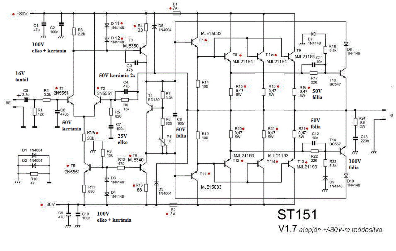

(#) reloop hozzászólása Jún 22, 2014 / 1
A ±80V-os változat építőinek bejelöltem a kondenzátorok ajánlott adatait.

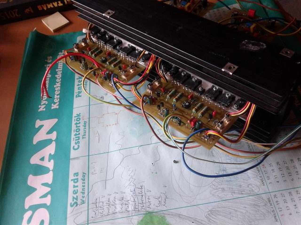

Oké köszönöm, holnap akkor kipróbálom +/-67tápról 4 ohmon. Megnézem mit bír mennyire melegszik. Megmutatom most mekkora hűtőborda van rajta. (A kép régi, itt még rosszul voltak beültetve ha emlékszel, ennyit hibáztam). Másik dolog, amiatt volt szüneteltetve mert 1 pár végtranzisztor volt benne és mikor megküldtem picit begerjedt. Tönkrement jópár alkatrész, de mostmár minden okés. Itt a kep.

(#) reloop válasza Davidd hozzászólására (») Júl 15, 2014 /
Szia! A nyugalmi áramot az emitter-ellenállásokon vizsgáld. Érdekes lehet mennyire egyformák a párhuzamos tagokon. 3-5mV-ot várunk a kezdeti beállításnál.
Erős a hűtésed, nem melegszik valamelyik végtranzisztor?
