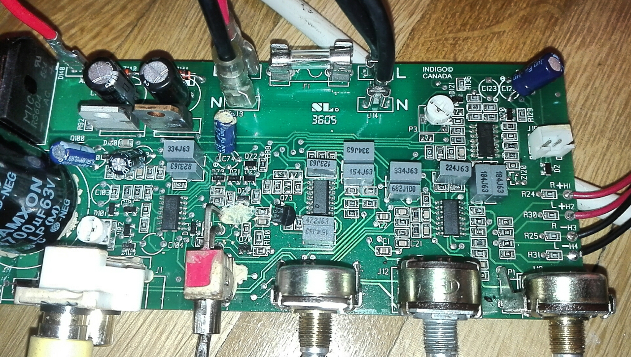

(#) tothbela válasza trionaudio hozzászólására (») Aug 14, 2017 /
Ez a végfok a VF2-höz, vagy valamelyik testvéréhez hasonlíthat. Kapcsolási rajz hiányában nem egyszerű a javítás. Ha nincs rajz, akkor néhány jó fotó kellene mind a két oldalról, lehetőleg merőlegesen. Minden alkatrésznek látszani kellene, az sem baj, ha több részletben kerül fel a kép. Utána megmondjuk mit kell mérned. Csak ezek után jöhet az új fet. Van rajta valami munkapont trimmer is, majd annak lesz később szerepe.
(#) trionaudio válasza tothbela hozzászólására (») Aug 14, 2017 /
Szia, megmertem a tranzisztorokat, es a diodakat a panelen, bazis emitter diodakat neztem, nem mertem sem szakadást sem rovidzarat. Kepet toltok majd fel holnap.

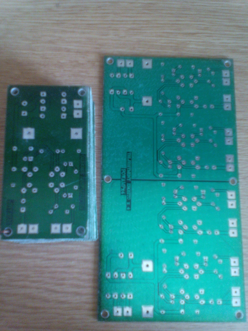

(#) doggy1001 hozzászólása Aug 15, 2017 /
Udvozletem!
Ismeros itt valakinek ez a két nyák?
(#) tothbela válasza doggy1001 hozzászólására (») Aug 15, 2017 / 1
A jó öreg TBA810 erősítő egyenirányítóval szűrőkondival kompletten.

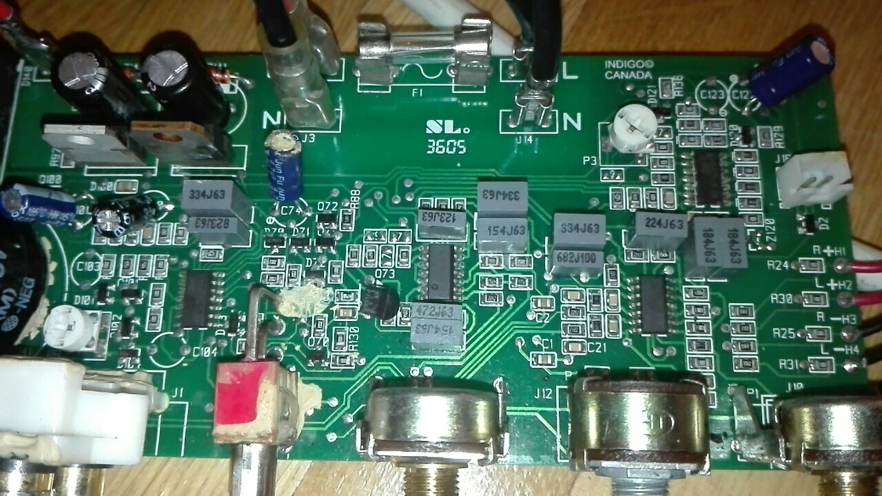

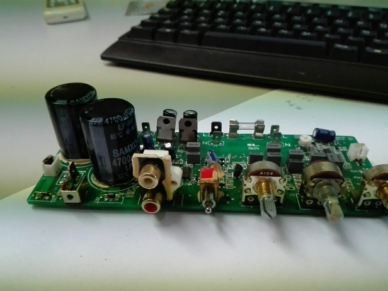

(#) trionaudio válasza trionaudio hozzászólására (») Aug 17, 2017 /
Megneztem az elofokot, az normalis,hogy a tl084 melrgszik ? Ezt leszamitva mukodik neztem az elofokon a kimeno jelet es az alapjan az mukodik, viszont a segedtapban van ketto fesz szabalyzo ic 7815-7915 ezek erossen melegednek.
(#) tothbela válasza trionaudio hozzászólására (») Aug 17, 2017 /
Csak kellene a fotó, aztán fetek nélkül néhány pont feszültsége, amiből kiderül hol van a hunyó. Lehet hogy a TL084 zárlatos, ami melegíti a stab IC-ket. Először ez kell rendbe tenni. Mekkora a feszültség a fesz stabilizátorok kimenetein?
A hozzászólás módosítva: Aug 17, 2017
(#) Cinema válasza trionaudio hozzászólására (») Aug 17, 2017 /
Ha a TL084-es IC melegszik, akkor gerjed, vagy a táp nem kellően hidegített, vagy a visszacsatoló hurok nem él, vagy hiba van benne.
A nem használt fokozat +bemenetét testpontra kell kötni, a kimenetet pedig a - bemenettel összekötni, hogy fix, stabil állapotban legyen, ha fölösleges, "üres" erősítőrész maradt a TL084-ből.
A táp IC-k is hidegítendők a lábukhoz közel beforrasztott 220-470nF-os MKT, vagy egyéb fóliakondenzátorokkal, a ki- és bemenetükön egyaránt. Azok is begerjedhetnek és átviszik a gerjedést a további áramkörökbe, ezt gátolja meg a hidegítésük.
(#) trionaudio válasza tothbela hozzászólására (») Aug 17, 2017 /
Biztosan gerjed, viszont az elofok kimeneten van jel, ha masik vegfokot kotok oda akkor rendesen szol.
