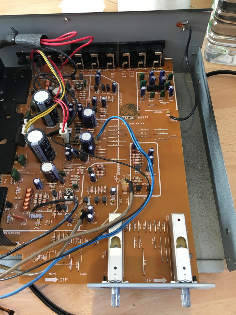

(#) szabi_zoli82 hozzászólása Aug 12, 2017 /
Szervesen nem kapcsolódik a kérdésem az erősítők építéséhez, inkább a komoly gyakorlati tapasztalat érdekelne engem. Egy audiofil erősítő (Proton AM-1) elkoit akarom kicserélni kb 35 év után. A képen látható gyártók közül melyiket javasoljátok? Én nem tudok dönteni, Nincsen is minden gyártónál a teljes sor. Nyilván mivel az összes elko cserés lesz lehet nem úszom meg a több gyártót, de ez nem baj. Sajnos rajzot nem tudtam még szerezni, nem egy elterjedt masina. A jelútban lévő elkokat szerettem volna fóliára cserélni, de rajz nélkül nem biztos hogy nekiállok méregetni. A pufferek értékét megemelem egy kicsit, de más értékhez nem nyúlok. Építek hozzá még egy hangszóró védelmet is, noha elég jól meg van építve a gép, alig koppan indulásnál, és van benne egy mute áramkör is. De az ördög nem alszik. A mute áramkör a dc ellen nem véd. Köszönöm!
(#) Ge Lee válasza Pafi hozzászólására (») Aug 12, 2017 /
Az is lehet, bár az inkább a kisebb teljesítményű DIL tokos megoldásokra jellemző.
(#) Ge Lee válasza szabi_zoli82 hozzászólására (») Aug 12, 2017 /
A kép, illetve az egyéb fellelhető Proton rajzok alapján sem értem, hogy mitől lenne ez "audiofil". Ugyanazok a kommersz kapcsolások vannak az erősítőikben, a képen pedig kommersz elkók. Ha esetleg jobbra akarod cserélni akkor Panasonic, Elna, Samwha, esetleg még Rubycon.
(#) szabi_zoli82 válasza Ge Lee hozzászólására (») Aug 12, 2017 /
A hangja és a hozzáértők véleménye alapján jelenthető ki hogy audiofil. Lehet hogy nem a legfelső kategória, sőt biztos is, de akiket eddig megkérdeztem igen jó véleménnyel vannak erről a típusról. Sajnos pont erről a típusról nem találni rajzot, könnyen lehet hogy a többitől eltér valamennyire. Persze tudom hogy csodák nincsenek. A jelenlegi sztereó erősítőm egy Yamaha A-400, na hát annak a hangja ehhez képest nagyon gagyi. Pedig nem szól rosszul az sem. Tehát kommersznek semmiképpen nem nevezhető a Proton. Esetleg az alkatrészek minőségében lehet eltérés, ha a kapcsolástechnikában nincsen is. Van benne csatornánként 1-1db 2200µF/6.3V-os nagy elko, a készülékben gyárilag csak ezek 105°C-osak. Érdekelne hogy miért is lehet benne. Valószínű hogy nem a RIAA tápját szűri, annak ott vannak a 470µF/50V-os elkok, és a RIAA tápjától messze is vannak a 2200µF-os elkok. Majd jobban belemélyülök ha cserélem az alkatrészeket. Már amennyire a tudásom engedi. Rajz nagyon nagy segítség lenne.

(#) Ge Lee válasza szabi_zoli82 hozzászólására (») Aug 13, 2017 /
Azt a néhány tranyót nem nagy ügy visszarajzolni, sokat tud segíteni benne ha beszkenneled a fóliaoldalt. Létezik egy oldal, ahol többek között méregdrága erősítők kapcsolási rajzai is megtalálhatók. Ezek nagy része olyan, hogy teljesen hétköznapi kapcsolás rejtőzik benne. Ha ezeknek valóban sokkal jobb hangjuk van az átlagnál (nem tudom mert nem hallottam), akkor az kizárólag az adott alkatrészekben, azok együttes hangképében keresendő, mivel nincsen benne különleges kapcsolástechnika.
