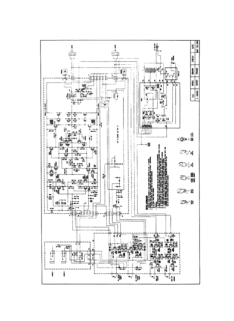

(#) firstman hozzászólása Szept 8, 2017 /
Sziasztok! Tudom hogy vannak itt jó páran akik már ezer fajta erősítőt láttak,javítottak,építettek. Megosztanék egy kapcsolási rajzot egy gyári végről,a rajz elég rossz állapotban van azon vagyok hogy szerezzek olvashatót. Annyi kérdésem lenne hogy az elrendezésből,és a tranzisztorok fajtájáról,stb. lehet-e valami infót leszűrni azzal kapcsolatban hogy mire számíthatok vele kapcsolatban? Egyébként ez egy régi,made in usa erősítő,nem nagyon ismerem az ő általuk gyártott készülékeket,nem is sok infó van róla.
(#) reloop válasza firstman hozzászólására (») Szept 8, 2017 /
Szia! A kapcsolás abszolút rendben van. Fotózd le, hogy az állapotáról is lehessen nyilatkozni.
Áramkorlát nélkül ne helyezd üzembe!

(#) firstman válasza reloop hozzászólására (») Szept 8, 2017 /
Elméletileg le van tesztelve,nem érzem úgy hogy félnem kéne az állapotától. Egyébként ő lenne az : Bővebben: Link. 400w bridge,270/145watt 4/8 ohm. Meglátjuk. Valószínűleg ő fogja váltani a tda7293 parallel+híd elképzelést. Az arra való toroid,plusz a hűtők ára nagyjából betakarja ezt is.Sőt!
