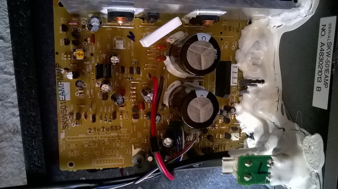

(#) (Felhasználó 122012) válasza trionaudio hozzászólására (») Szept 11, 2017 /
Én anno a következőket írtam le a szervizben, javítás előtt, mert nem lehetett itthon megjavítani (volt rá még 2 hét garancia)

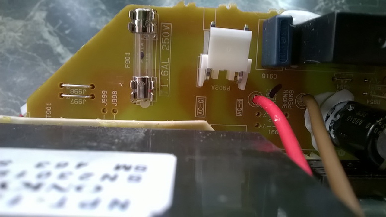

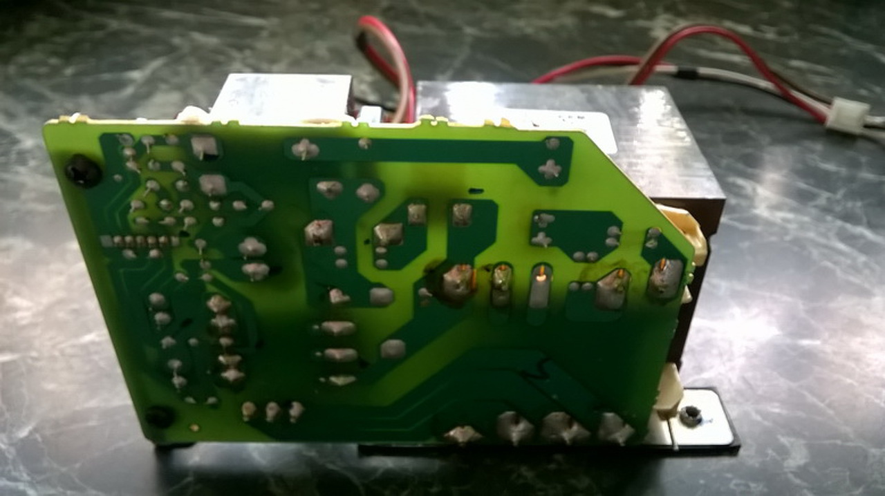

ONKYO SKW-501E hibajelenség:
1. olyan hibával találkoztam vele kapcsolatban, hogy egy idő után nem szól (nem működik) holott a LED mutatja a front panelon a megfelelő bemeneti jelszint szerinti működést. (átvált kék színűre).
2. egy idő után – 10 perc ÷2 óra – kikapcsol, akkor kattogás észlelhető (ez a hang tulajdonképpen egy relé működése lehetséges a subwoofer belsejéből, valamint a hangszóró pattogása hallható).
3. ha a subwoofer hátsó paneljén kapcsolom csak ki a tápot, majd visszakapcsolva azt a subwoofer továbbra sem működik.
4. ha kihúzom a 220V-os tápot a konnektorból, majd kb. 1-2 sec múlva visszadugom, működik (hasonlóan a fentiekben leírt működési időt bírja ki).
5. amikor kikapcsol, és ha észreveszem a kikapcsolást, kikapcsolódás után a hálózati csatlakozó kihúzás/bedugásával azonnal működik, a hátsó panelem a kapcsolóval nem oldható meg a probléma.
Megcsinálták, de nem mondták el mi volt a hiba, működött fél évig, a hibajelenség ua. - kihúzom a 220-ból, visszadugom és szépem működik 1 napig.

(#) trionaudio válasza pjg hozzászólására (») Szept 11, 2017 /
Piros, amikor be van kapcsolva, kék amikor müködik. Ha bekapcsolom az erősítőt, akkor a piros led kialszik, és a kék világít, érzékeli, hogy van bemenő jel, de a relé nem húz be, mint ha nem lenne neki elég a bemeneti jel erőssége, viszont probáltam már úgy is, hogy maximumra állítom a sub-pre out kimenetet, és így is ezt produkálja. Rajzom az van, amit elektrotanyán találtam fent, viszont azon nincs rajta relé, és az azt kapcsoló tranzisztor.

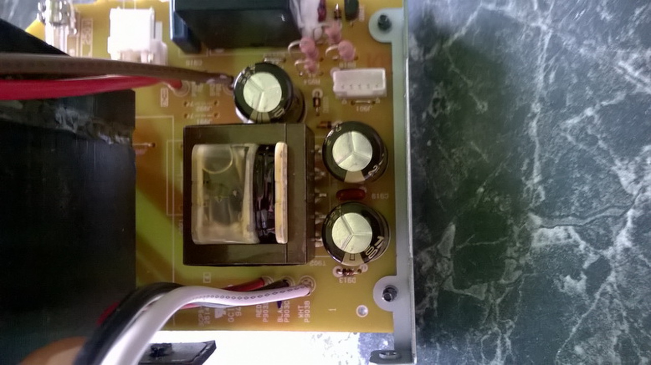

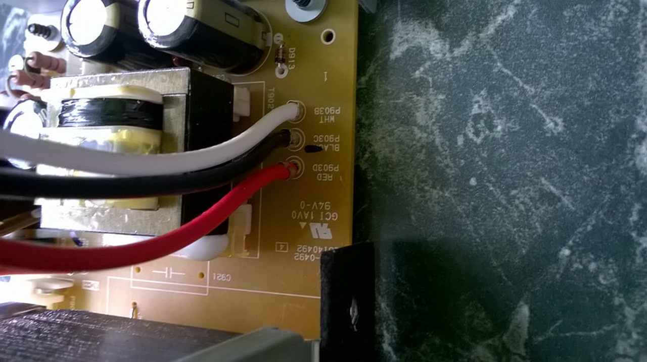

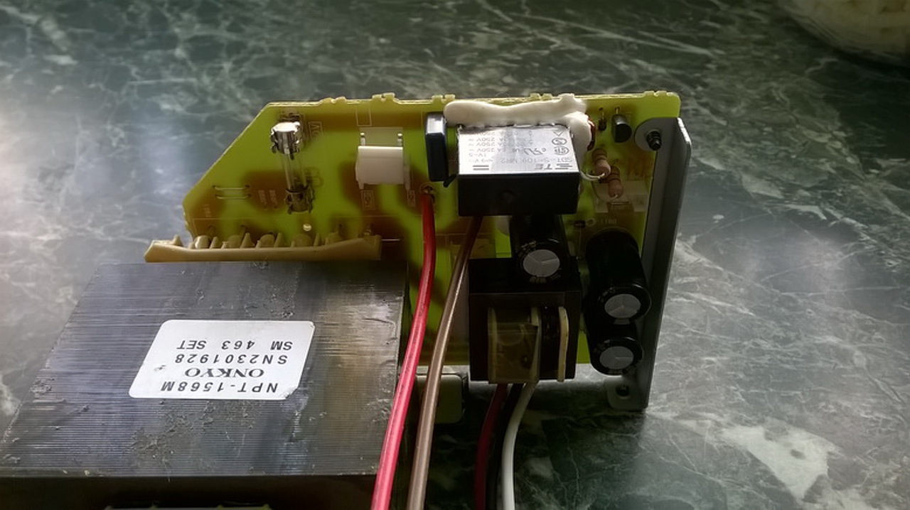

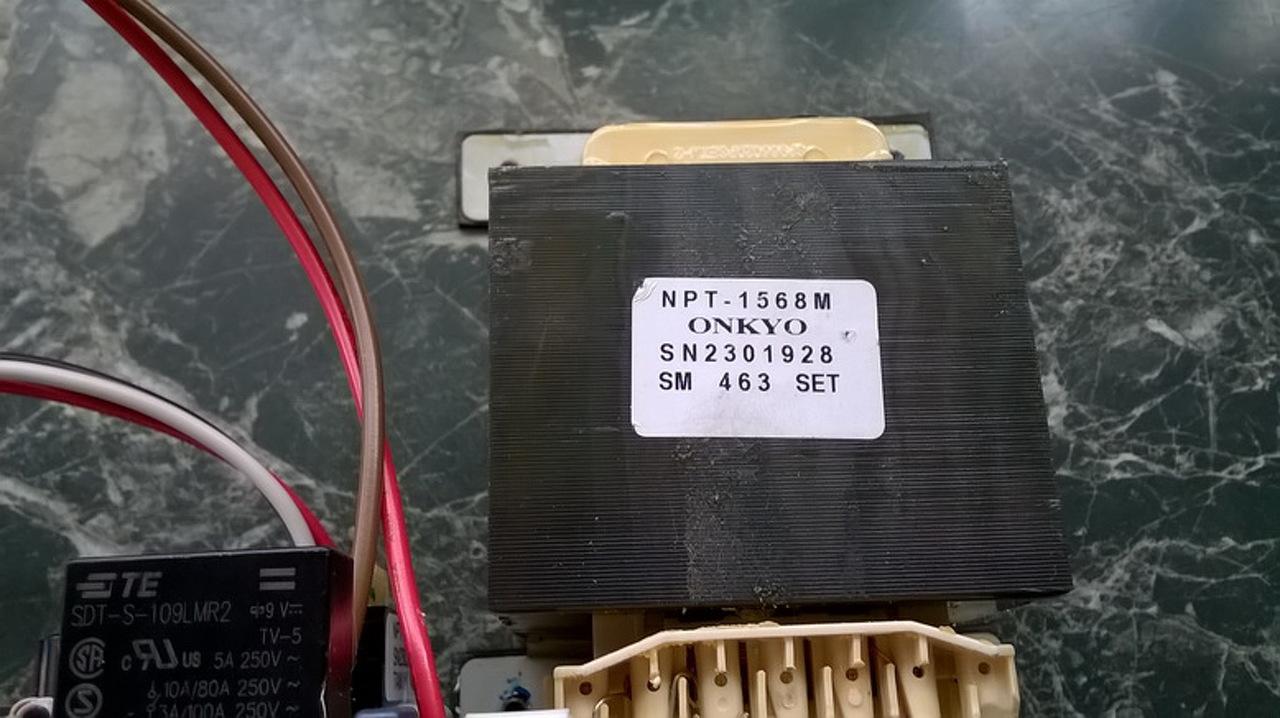

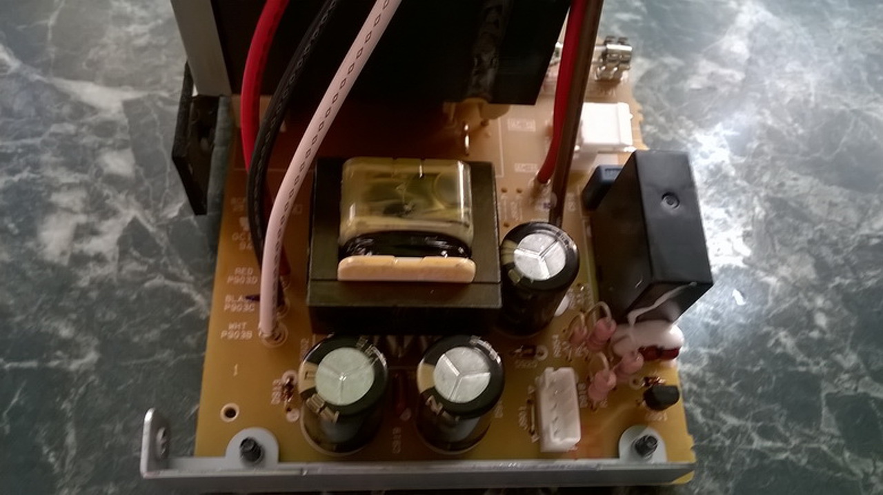

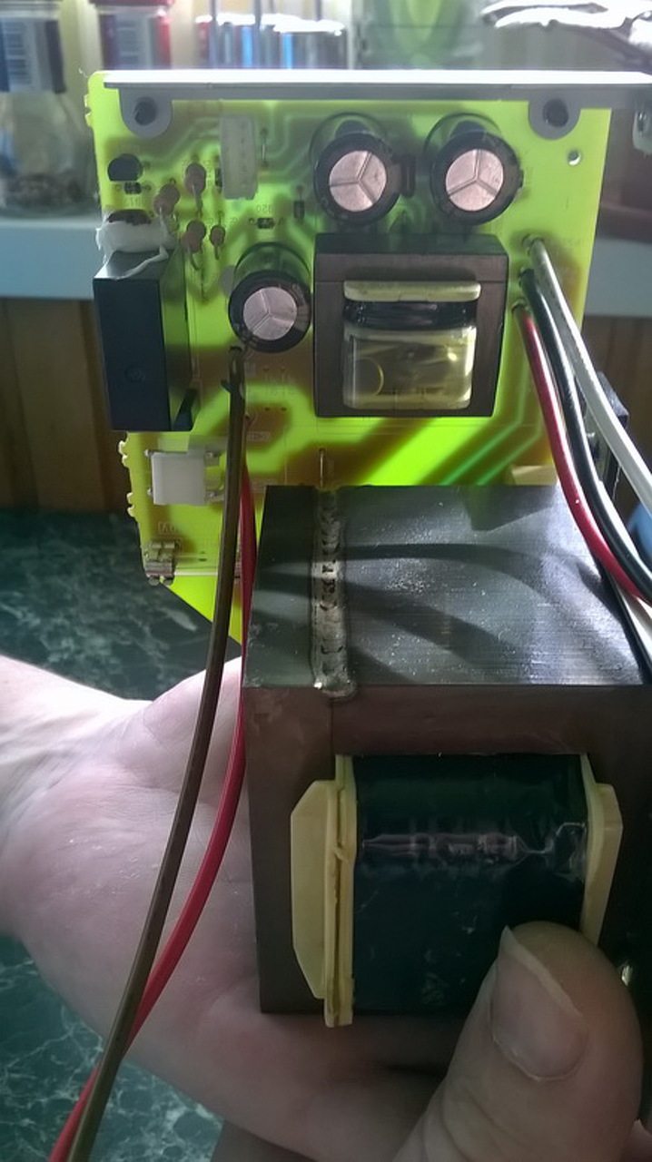

(#) (Felhasználó 122012) válasza pjg hozzászólására (») Szept 11, 2017 /
No itt vannak a belsejéről képek:
A hozzászólás módosítva: Szept 11, 2017
(#) (Felhasználó 122012) válasza (Felhasználó 122012) hozzászólására (») Szept 11, 2017 /
Ami lemaradt:
Következő: »»   2026 / 2578
