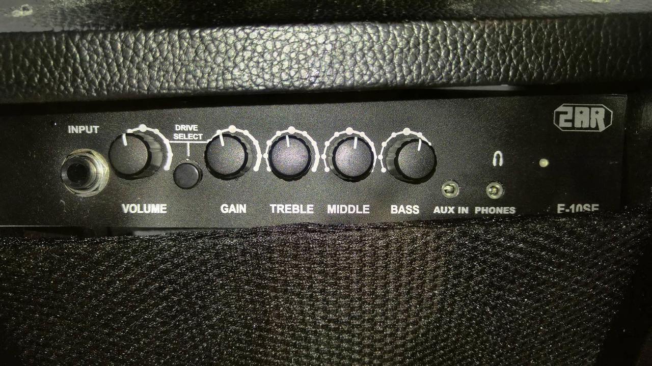

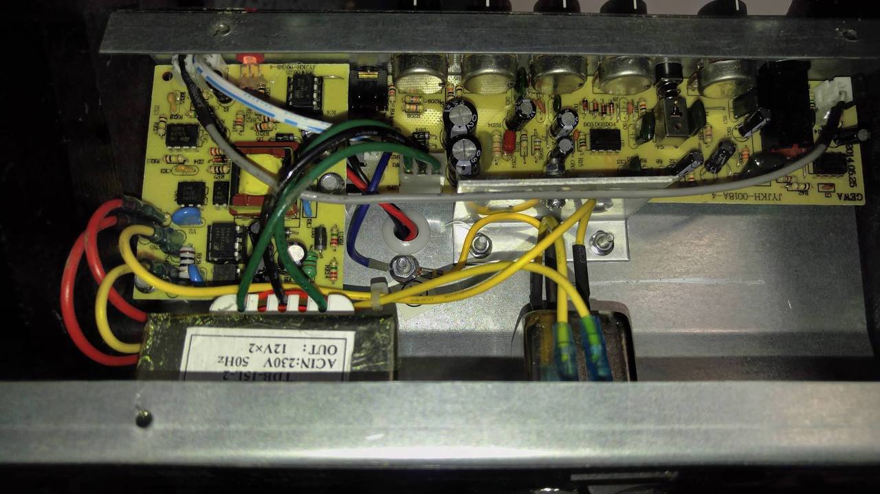

A Gitárerősítő fórumban nem kaptam semmi választ a kérdésemre:
Adott egy Zar E-10se gitárkombó? egyik napról a másikra nem akart szólni. Ahogy kinéztem a segéd elektronika nem szolgáltat valahol feszültséget. Esetleg van hozzá valakinek tapasztalata, hogy hol mekkora feszültséget kellene, hogy mérjek? Mellékelek képet. Elnézést ha valamit rosszul fogalmaztam meg, nem vagyok annyira jártas ezen a téren
(#) CHZ válasza olahtamas hozzászólására (») Szept 23, 2017 /
Baloldali panelen ellenőrizd a feszültséget. Elkokat mérd, vagy cseréld elsőre.
(#) olahtamas válasza CHZ hozzászólására (») Szept 23, 2017 /
5V egyenfeszültséget, mérek a szekunderen. Prímer egyenirányitás után megvan a stabil 320V. Elkokat ellenőriztem alkatrészteszterrel, közel azt az értéket hozta ami rá van írva.
Az 5V rendben van. Egyéb feszültséget nem szolgáltat? Kapcsolási rajz sokat segítene.
Ezt kerestem én is, de sajnos nem találtam :/ Nekem is sokat segítene, mert akkor azon nagyjából ki tudom szürni a hibát.
(#) tothbela válasza olahtamas hozzászólására (») Szept 23, 2017 /
Első pillantásra úgy tűnik a vége valami TDA2030, vagy hasonló, bár nem látszik. Először hallgasd meg a hangszórót közvetlen közelről, hogy van-e valami zaj. Ha nincs, akkor akár a hangszóró is elszállhatott, próbálj ki egy másik hangszórót, tesztelni egy picike is jó. Következő lépésben a nagy(?) trafóról lejövő zöld, fekete,zöld kábeleken mérj váltófesz állásban feszültséget. A trafó cimkéjén látszik mit kell mérned. Ahová a trafó vezetékei mennek, ott van 4 fekete diódából álló egyenirányító. A fémkasztnihoz képest a diódák lábain meg tudod mérni a végfok tápfeszét. Kell lennie +16, és -16V körüli feszültségnek.
Az eredménytől függ a további.
(#) olahtamas válasza tothbela hozzászólására (») Szept 23, 2017 /
Az erősitőt sikerült beinditani, a bal oldali áramkör kapcsolgatja be. Ebből következtetve biztosan ott lehet a baj.

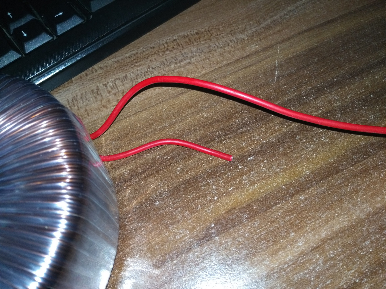

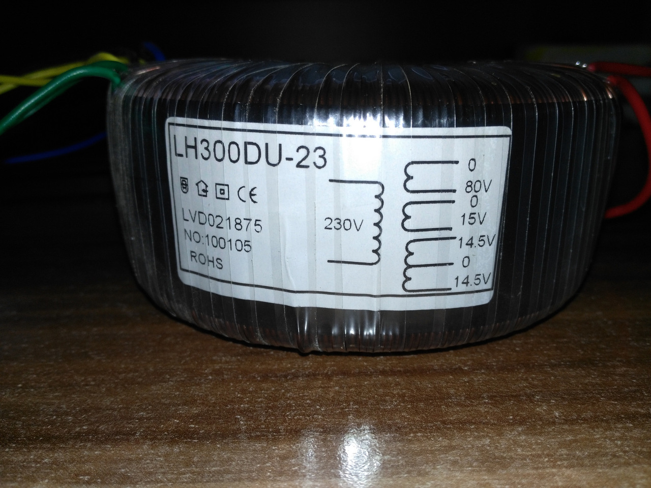

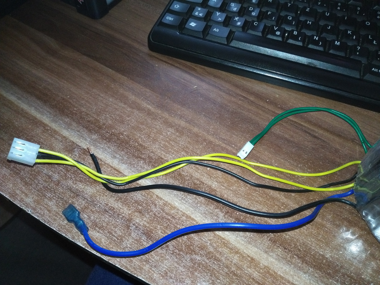

(#) cupika97 hozzászólása Szept 24, 2017 /
Sziasztok. Szeretnék segítséget kérni. Van egy méretes trafóm, tudnátok ajánlani hozzá valamilyen erősítőt hozzá? Gondoltam hogy a 2 X 14,5 voltos ágra keresek valamilyen TDA-s erősitőt, de nagyon vékonyak azok a kivezetések. Szerintem ez egy 100 Voltos erősítőből van kivéve.

(#) cupika97 válasza reloop hozzászólására (») Szept 24, 2017 /
Zöld 15V 1,9Ω
2X fekete-sárga 1,8 Ω,
Piros 8,5 Ω.
Kék-fekete (primer - gondolom) 2,2 Ω
(#) Gafly válasza cupika97 hozzászólására (») Szept 24, 2017 /
Ránézésre van két segédtáp, meg egy fő.
A "segéd", azt jelenti, hogy semmire sem jó (gyakorlatilag, pontosabban előfoknak, stb.).
A "fő" miatt 1x80 V AC, nem hidalnám...
Jó trafó ez, csak tudni kell használni. Bolti kittet nem találsz hozzá szerintem.

(#) reloop válasza cupika97 hozzászólására (») Szept 24, 2017 /
A pirosat tippelem primernek. A transzformátor témában találod, hogyan bizonyosodhatsz meg róla.
Osztom a kolléga véleményét, a kék-fekete lehet a jól terhelhető szekunder. Kellő ügyességgel készíthetsz rá középleágazást, vagy építesz mesterséges tápközepet, lásd Quad606, vagy a régi QSC erősítők mintájára alakítod ki a tápot.
Középleágazást? Letekerem a felét, kivezetem, és visszatekerem? Gondolom csak így lehetséges. Eléggé sok menet lehet rajta, ha lehetséges eggyáltalán.
(#) tothbela válasza olahtamas hozzászólására (») Szept 24, 2017 /
Nem sokat látok a kis panelből, de elég eszement tervező kreálta ezt a készüléket. Külön kis kapcsitápot rakott bele készenléti feszültségnek. Konkrétan mit produkál most az erősítő? A nagy trafó szekunderén van feszültség? Jó lenne egy nagyobb felbontású kép a kis nyákról. Mintha egy optotriak kapcsolná a nagy trafóra a hálózatot. Persze ez csak feltételezés, mert nem sokat látni belőle.
(#) tothbela válasza cupika97 hozzászólására (») Szept 24, 2017 /
Ahogy reloop írta, a piros lehet a primer. Köss rá feszültséget. Persze nem 230-at, hanem például egy kis AC/AC dugasztáp kimenetét. 10-25V között bármi jó, és az alacsony gerjesztés miatt elég akár 1VA teljesítményű is. A feszültség arányokból egyszerűen átszámolhatod a mért értékeket, így biztosra mehetsz. Sőt még egy esetleges trafózárlat is időben kiderülhet. Ez után ha van kedved, feltekerhetsz még rá 10-20 menetet akár UTP kábelből is, majd azon is mérhetsz feszültséget. Ebből ki tudod deríteni a menetenkénti feszültséget, vagy a voltonkénti menetszámot, ahogy jól esik. A későbbi bontás, áttekerés, stb. esetén jól jön majd.
Le azért csak nem tekerjük
Mint a kolléga is említette, meghatározod a voltonkénti menetszámot és leszámolod hol lehet a szekunder fele. Úgy látom a külső tekercs lesz érintve. Tűvel átszurkálod a szigetelést, hogy megmérhesd pontosan hová kell esnie a tekercsközépnek. Itt aztán kibontod és elkészíted a csapolást. Akkor vagy igazán gondos, ha a felesleges szúrások helyét lelakkozod. Ezt a Transzformátor információ témában lehetne menedzselni, itt az erősítősben erőst OFF-nak érzem.
A trafó piszkálása helyett a virtuális földpont kialakítását javaslom, itt egy példa, hogyan szoktam megoldani.
