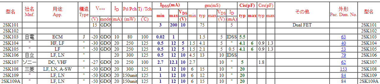

Szóval senkinek nincs ötlete mivel volna kiváltható 2db j fet?2sk109 ill 2sk68a Az stv4h dióda kérdése már megoldódott 3db sorosan kötött 1n4148-al.
(#) granpa válasza gabesz2011 hozzászólására (») Szept 17, 2017 /
A tranzisztorok helyettesítése témában, a cross reference-hez írd be, kapsz több ajánlatot.

(#) debe válasza gabesz2011 hozzászólására (») Szept 17, 2017 /
Már írtam, két oldallal visszább, lap alja. Talán nem olvastad.
Mekkora volt az eredeti 2SK68 Idss-e, vagy milyen tartományba kell essen, ezt tudod?
2SK109 valószínű többféle egyedi tranyóval is kiváltható, de párba kell válogatni őket és összeragasztani.
(#) gabesz2011 válasza debe hozzászólására (») Szept 17, 2017 /
Sajnos nem tudom azt sem hogy milyen tartományba kell essen. Nincs lehetöségem fer mérésére.

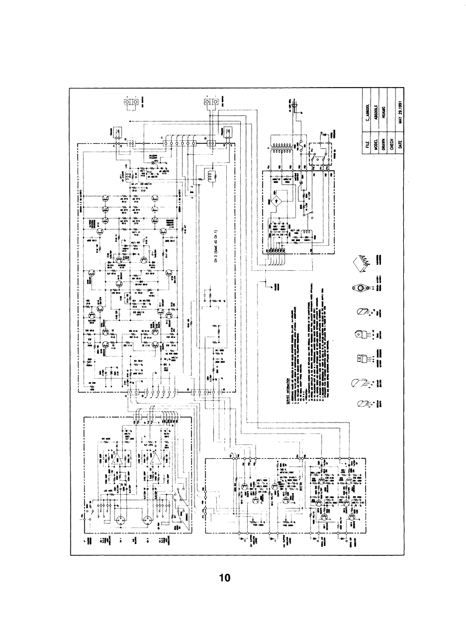

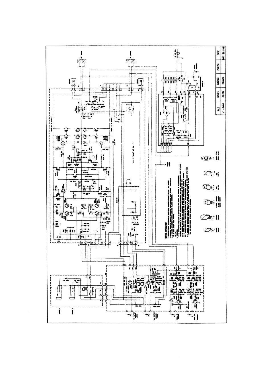

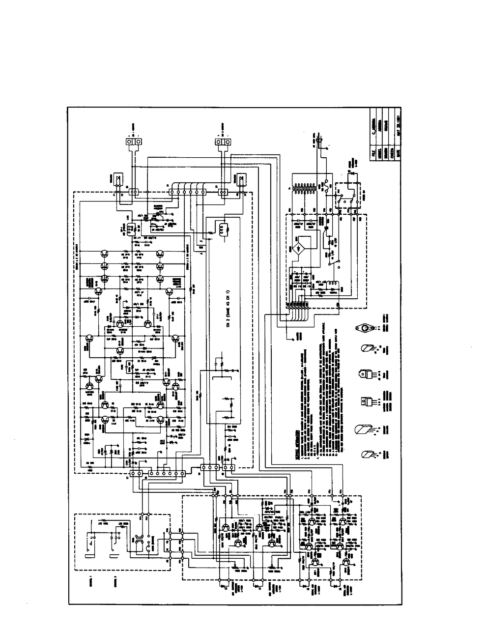

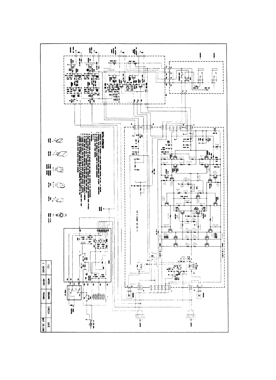

Az olyan erősítőknél ahol a gyengébb és az erősebb típusok között annyi a különbség hogy több vagy kevesebb végfok tranzisztort használnak,ott ezen kívül lehet még valami nagyobb különbség? Az teljesen egyértelmű hogy persze a transzformátor eltérő teljesítményű,de például a tápfeszültségen variálnak?A meghajtó tranzisztorok terén is várható valami változás esetleg? Mellékelek 3 rajzot hogy nagyjából miről is lenne szó,sajnos a rajzok meglehetősen rossz állapotúak...Az egyiknél a bemeneti rész is különbözik,de a végerősítő részük egyezik. Lehet értelme a kisebb lapokat kiegészíteni a nagyobbak szerint?
(#) ozpecs válasza firstman hozzászólására (») Szept 18, 2017 /
Annyira , hogy van amikor egy családban cask tényleg pár kondi ellenállás és a végtranyók száma más meg persze tápfesze a toroidnak és még a panel is ugyanaz, a kisebbe nem tesznek bele mindent
(#) firstman válasza ozpecs hozzászólására (») Szept 18, 2017 /
Meglátjuk. Elkezdtem összeszedni és beírni a rajzba a négyszázas alkatrészeit mivel ez van nálam,eddig sejtelmesen hasonlít a nagyobb testvérére a meghajtóktól visszafelé.
(#) ozpecs válasza firstman hozzászólására (») Szept 19, 2017 /
Ja azt nem írtam pl.Crown, Stage Line végfokoknál is amik voltak nálam és megvolt a hely a további végtranyóknak, plusz pufferkondiknak én megnéztem a rajzokat és mindenhova bele is tettem a kiegészítéseket, mert bár ettől a toroid nemlesz nagyobb meg a tápfesz, de a több konditól jobb dinamikusabb a hangja, és a tranyóktol meg megbízhatóbb mert bizony van amik eléggé a határon mennek...Sokan erre azt mondják nincsenek akkor anyira válogatva a tranyók, de tapasztalatom szerint akkora emitter ellenállások vannak ezekben hogy ez nem okoz gondot.
(#) firstman válasza ozpecs hozzászólására (») Szept 19, 2017 /
Nálam az égvilágon semmi nem hiányzik a lapról,egyedül csak a végtranzisztorok és a soros ellenállásaik a kimenetükről.Ami változást még észrevettem hogy a végek meghajtói kisebbre vannak cserélve,de egyébként szinte minden érték és alkatrész egyezik.
Úgy néz ki hogy tévedtem,még a meghajtók terén sincs gond. A hatszázas esetében 2sa968/2sc2238 meghajtók vannak megadva,a négyszázasnál pedig 2sa1668/2sc4382 van. A végtranzisztorok mindkét esetben 2sb554/2sd424,a kisebbnél 2 pár,a nagyobbnál 3 pár. Az emitter ellenállások 0.42 Ohmosak. A tápfeszültség esetemben +-60V,mondjuk ezt nem tudom a hatszázasnál...Mindkettőnél 80 Voltos tápszűrést alkalmaznak és a hatszázasnak 150 wattal nagyobb a bevallott felvett teljesítménye.

(#) gabesz2011 válasza debe hozzászólására (») Szept 20, 2017 /
ennyit találtam a szóban forgó 2sk109 ről, itt minden értékét leírják.

(#) debe válasza gabesz2011 hozzászólására (») Szept 21, 2017 /
Igaz, valamit elkevertem... A 2SK109 is JEFT.
Azonban adatai alapján megfelelhet a szimpla 2SK117-nek (új 2SK880), de milyen, mekkora Idss kell a gyári kapcsolásba?
A kérdés alapján ki lehet választani az Idss csoportot (Y, GR, vagy BL), abból rendelni legalább 50db-ot és kiválogatni a megfelelő párokat - vagy keresni hirdetésben, hátha akad valakinek egy (két) megfelelő pár...
Az is segítség lehet, ha a 2SK109-en levő teljes feliratot leolvasod.
A 2SK68-nak lehet, hogy akad helyettesítője, de az eredeti Idss értékeket tudni kell, egyébként a kapcsolásba is bele kellhet nyúlni.

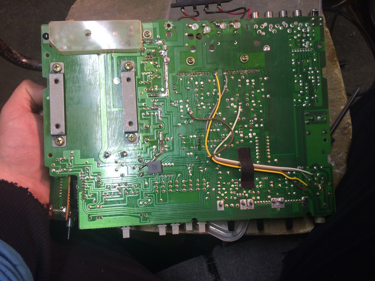

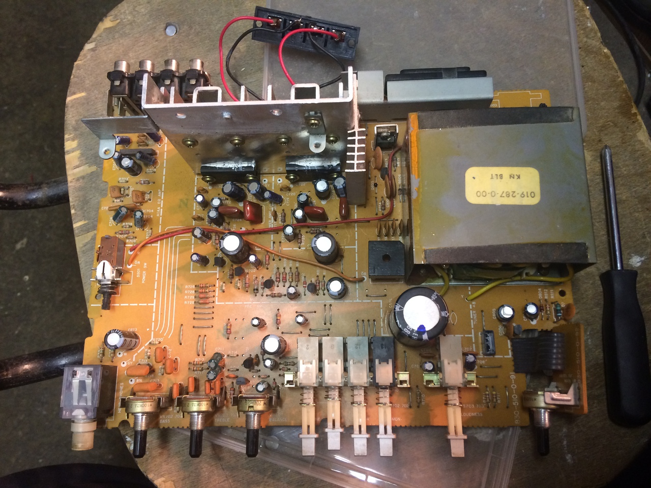

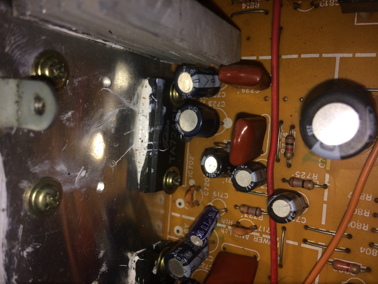

Adott egy Asahi erosito. Az egyik oldala szol rendesen.
A masik viszont halkan szol. Ahogy allitom a hangerot igy hangosodik is, de csak max hangeron ad akkora hangot amit negyed hangero alatt kene neki. Ez mitol lehet? Mit erdemes ilyenkor merni?
Elore is koszonom!
(#) reloop válasza trickentrack hozzászólására (») Szept 21, 2017 /
Üdv! A bemeneti csatlakozók, majd a hangszórók felcserélésével győződj meg arról, hogy a készüléken belül van-e a hiba!
A következő lépés, a hangerőszabályzónál mérj bele szkóppal, vagy egy másik erősítővel, hogy előtte, vagy utána keresendő a halkukás!
(#) trickentrack válasza reloop hozzászólására (») Szept 21, 2017 /
Rendben, köszönöm! Már egy ideje megrendeltem, úgyhogy hamarosan meg kell érkeznie kínából a szkópnak aztán megnézem. Hangszórót és bemenetet próbáltam elsőnek.
