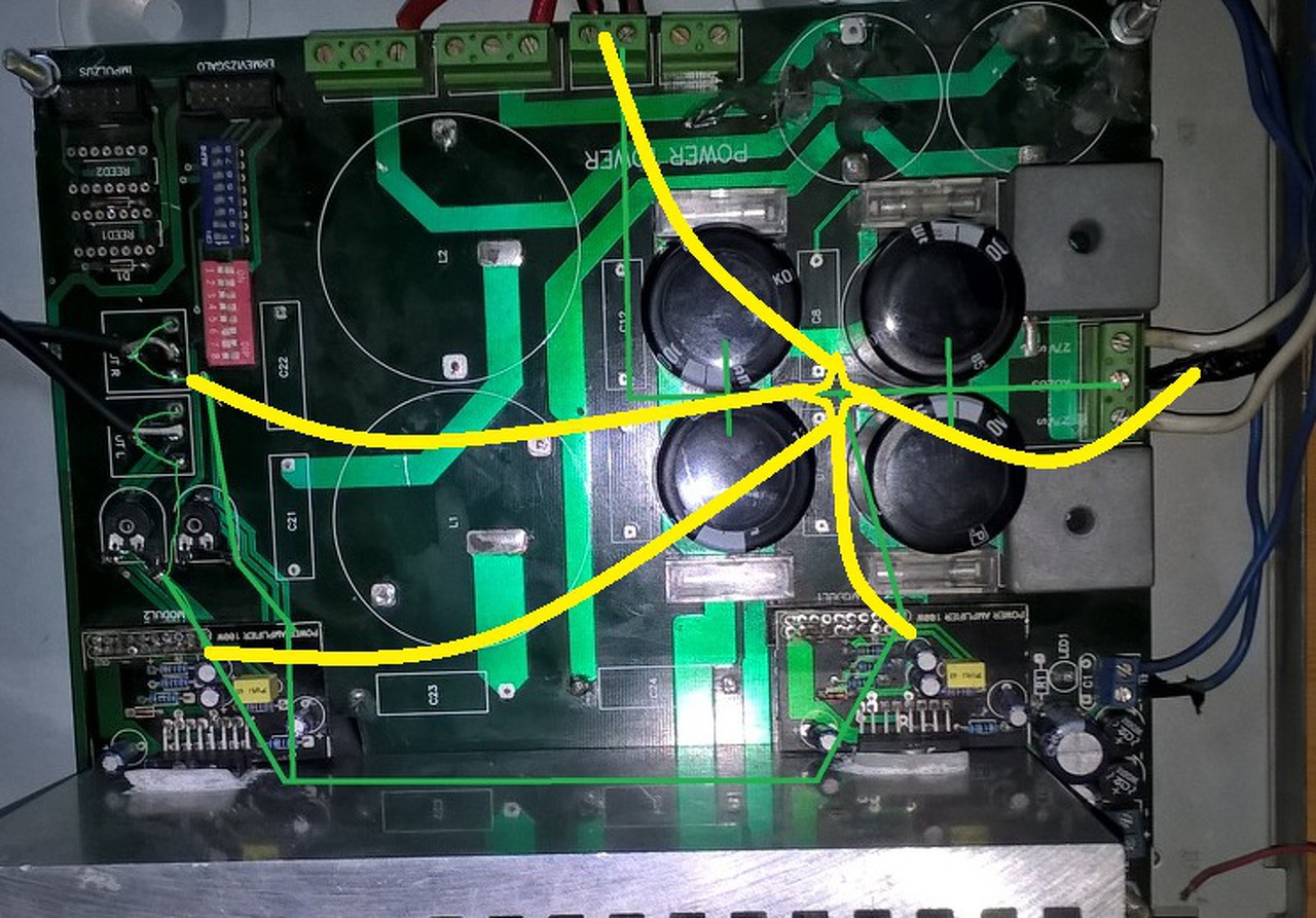

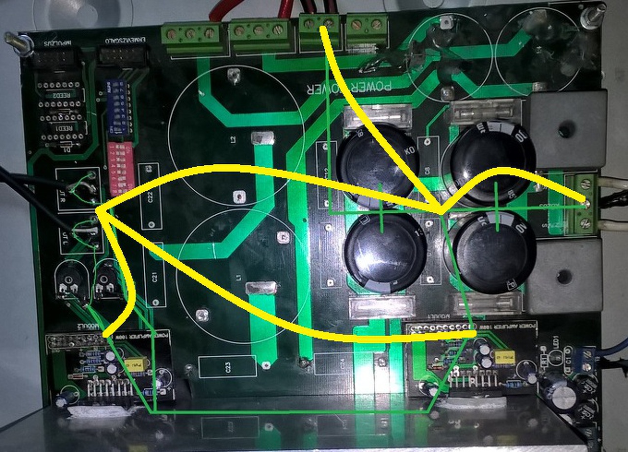

Nekem van egy olyan érzésem hogy a puffer kondik lesznek a ludasak de nem biztos.
Majd holnap megnézem hogy külön viszem a jel kábel földét. Külön a bal oldal Külön a jobb oldalt.

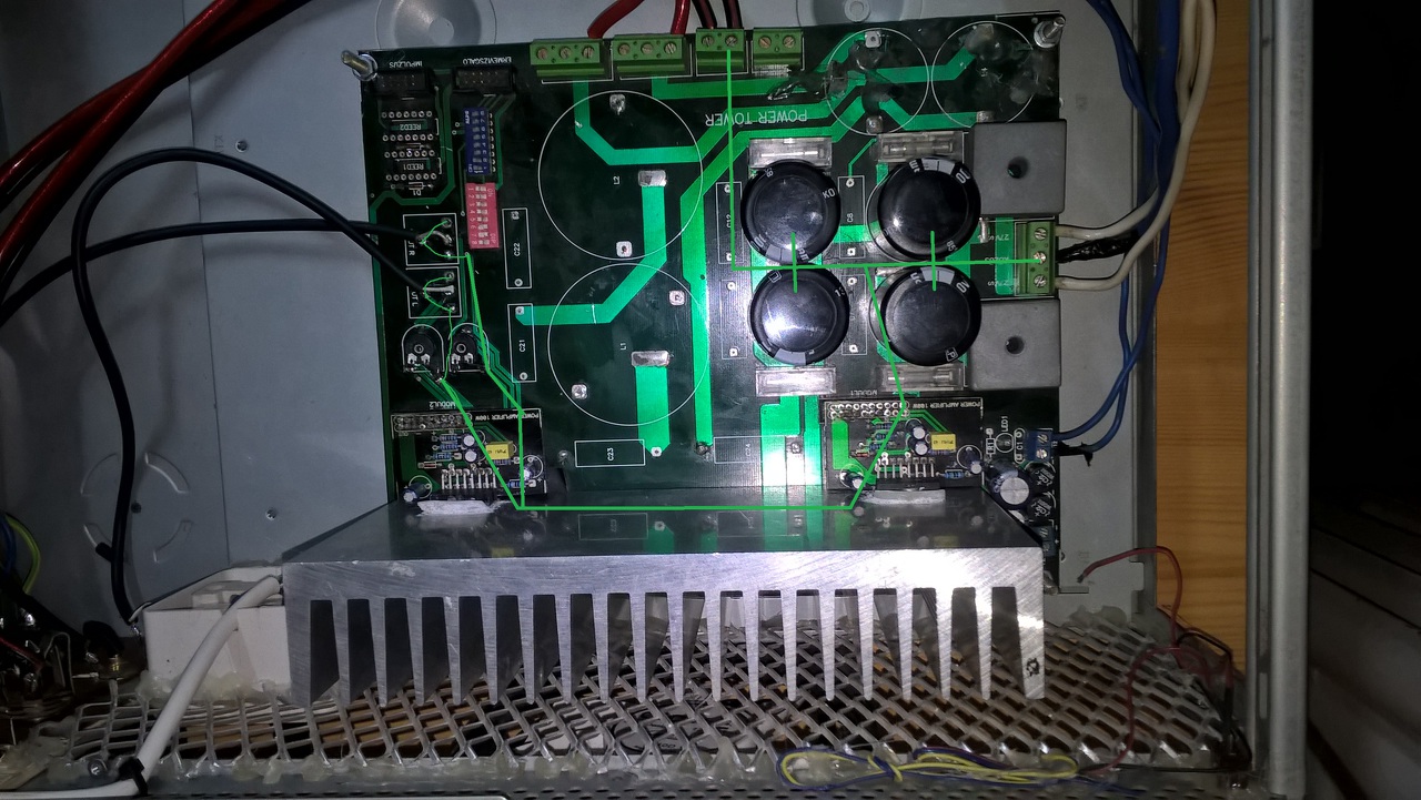

(#) Cinema válasza golem hozzászólására (») Okt 4, 2017 /
A rajzod alapján a jobb oldalon látható zöld vezetéket, ami a két TDA között van, vágd el, az nem kell.
A bemenettől a panelba megy az árnyékolt jelvezeték, mindkét TDA-hoz, külön-külön. Az árnyékolás az egyik oldalon van csak a csatlakozóra ráforrasztva, a másik csatorna árnyékolása csak a vezetéket árnyékolja, nincs beforrasztva a csatlakozóra, csak a panelon.
Ezzel megszüntethető az a földhurok, amiről már többen is szóltak.
A hangszórókimenet pedig úgy néz ki, hogy a pufferek közös pontjáról megy a "-" vezeték a hangszórócsatlakozóba, a "+" pedig a TDA lábáról, mindkét oldalnál külön-külön.
(#) reloop válasza golem hozzászólására (») Okt 4, 2017 / 1
Ha nem boldogulnál, fotózd le a táp-panel forrasztási oldalát! A négy pufferkondinak kéne lenni egy közös pontjának, amit kijelölnénk csillagpontnak és onnan kéne indítani valamennyi testvezetőt.
(#) Pafi válasza Cinema hozzászólására (») Okt 4, 2017 / 1
Igen, így, az érzékeny jel árnyékolás egyik végének be nem kötésével lehet földhurok helyett a jelbe közvetlenül bevinni a brummot a nagyobb hatékonyság érdekében. A TDA-k közvetlen összekötésének megszűntetése is ugyanez a kategória.
(#) golem válasza reloop hozzászólására (») Okt 4, 2017 /
Lefotoztam a panelt és a zöld vezetékel be jelőltem a föld utját.
A bemeneti csatkakozókat is külön szedtem
A számodra rendelkezésre álló panelek test pontjait a mellékelt ábra szerint huzaloznám. Fontos, hogy a trafó középcsapolását a pufferek test lábától azonos távolságra eső pontba kösd be.

(#) Pafi válasza reloop hozzászólására (») Okt 4, 2017 /
Helytelen. A jelet és a hozzá tartozó földet együtt kell vezetni. Az eredeti kialakítás jobb.

(#) golem válasza reloop hozzászólására (») Okt 5, 2017 /
Nem föld hurok lesz hanem az egyik kondi meg nyekent máma ki szedem az összest ésteszek bele újakat csak nem lelek itthon méretbe bele valót. Ami jó lenne nekem az meg 4000ft lene a 4 db. anyit nem akarok rá áldozni.

A jelföld, vagy testpont, ami a bemeneti csatlakozótól jön, a panelba kötendő, onnan megy majd a táp felé, ha úgy lesz megcsinálva, ahogy írtam, akkor nem lesz brumm.
Egyébként nekem mindegy, ki merre vezetékez, mit, mivel köt össze-vissza.

(#) Pafi válasza Cinema hozzászólására (») Okt 7, 2017 / 1
Egyrészt azért, mert ha azon a vezetéken amit elvágatnál folyt zavaráram, akkor a korábban általa összekötött pontokon mért zavarfeszültség megnő. Ezek a pontok pedig a végfokok referencia pontjai. Ha ezek a pontok zavarfeszültséget kapnak, miközben a bemeneti pontok "zavarmentesek", akkor az erősítő ugyanolyan jellegű és mértékű zavarjelet fog kiadni, mint ha a jel kapná a zavart, csak ellentétes fázisban, hiszen a bemeneti jel mindig a referenciához képesti különbözetként áll elő. Jel=bemeneti pont-(Gnd+zaj)=Gnd+forrás-zaj-Gnd=forrás-zaj.
Ha viszont eleve nem is volt ott zavaráram akkor csak szimplán értelmetlen fokozni a rendszer zavaráramokra való érzékenységét.
Másrészt:
Az eredeti szimmetrikus bekötés mellett a két referencia közti különbség fele jelenik meg a jelkábel bemeneti gnd pontjain, az egyik oldal így zavar/2 a másik pedig -zavar/2 jellel terhelt, ami a monó jelre vonatkozóan így gyakorlatilag kioltódik, csak sztereó komponens marad, míg az egyik árnyékolást nem bekötve a teljes zavarfeszültség jelenik meg azon a csatornán.

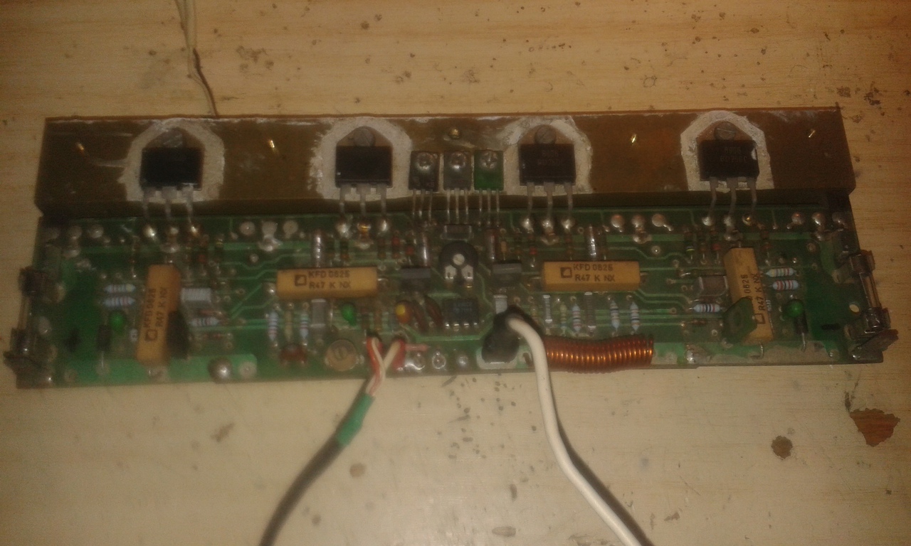

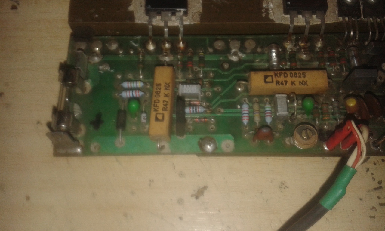

Sziasztok. Van itthon egy Twinline 300 -ból származó végfokom. Ugye +-50V körülről megy ezt a gyári tápról meg is kapja. +- oldal megvan a közbülső GND nem tudom hova megy (oda ahol a jel GND-t is kapja?) Viszont ha a hangjel GND-jét lekötöm a közép GND-hez attól még mindig néma a végfok, van neki egy olyan kivezetése is amire menne egy vezeték, utánna 12K ellenállás onnét a BF472 egyik lábára és a TL084 7-es lábára (+VCC). Lehet hogy oda a + 50V-ot kéne kötnöm vagy mit? A válaszokat előre is köszönöm.

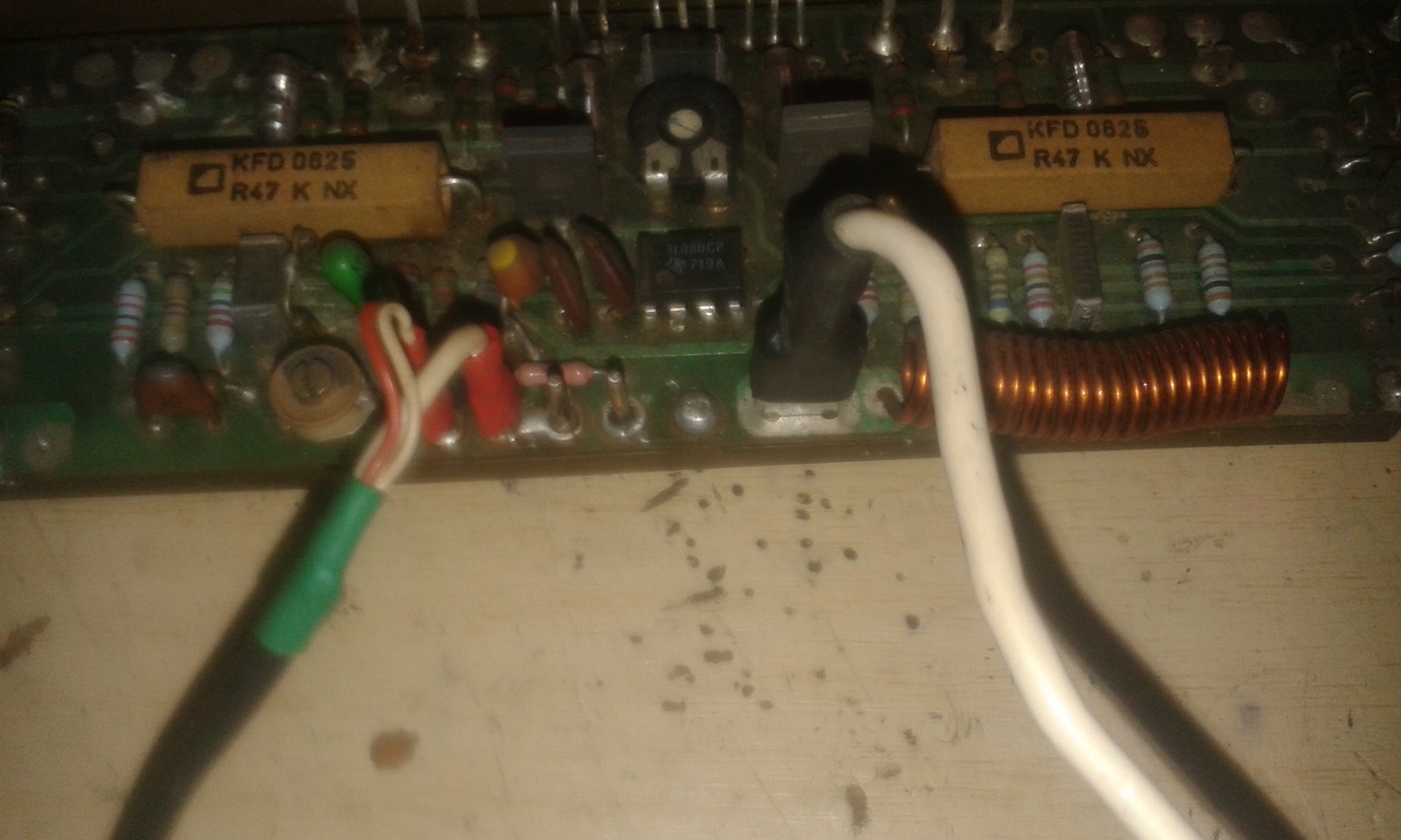

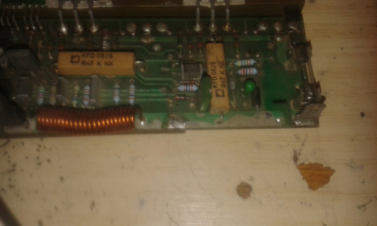

(#) szikorapéter válasza szikorapéter hozzászólására (») Okt 8, 2017 /

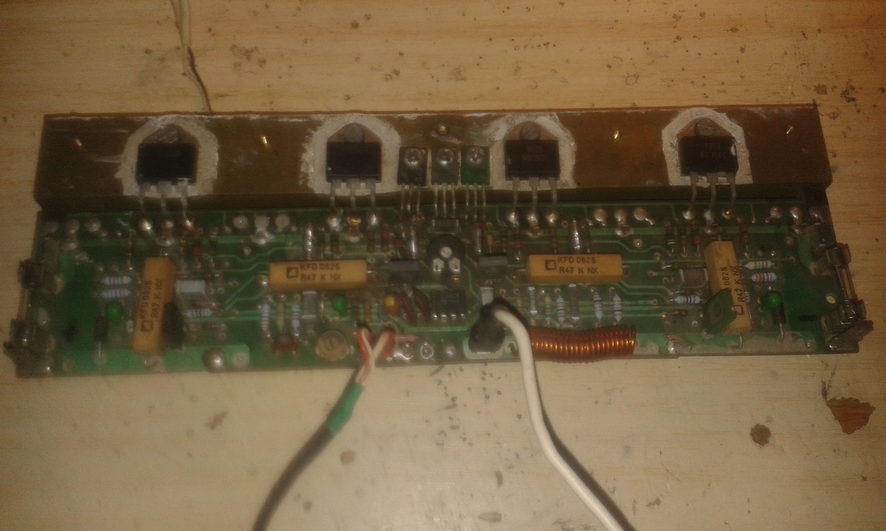

Így néz ki a dolog , az előbbi hozzászólásban elírtam de az áramkör lelke egy TL080CN nem 84-es de a lábat jól írtam , mivel a ? -el jelölt tűről megy rá valami, a ? jeles tű után ugye a 12Kohm, és a TL080CN 7-es lába ami (+VCC) tehát oda most mennyit kéne küldenem? A tápfeszültsége jelenleg olyan 50V körül 2x az áramkörnek de a gyári tápjával hajtom.
(#) (Felhasználó 122012) válasza szikorapéter hozzászólására (») Okt 8, 2017 /
Az IC tápfeszültsége +15V (7 láb) és -15V (4 láb)
