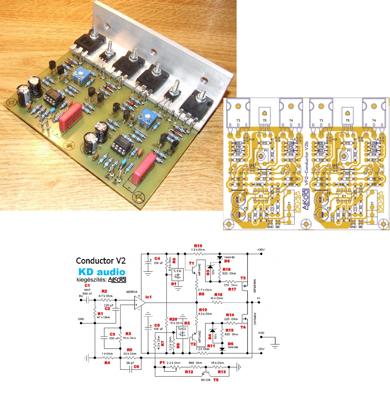

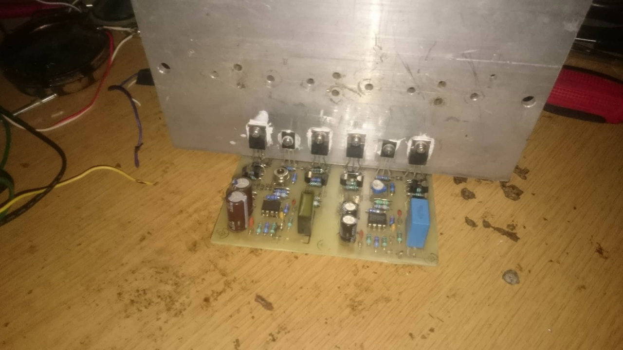

(#) BiG_Lui-Gee hozzászólása Dec 2, 2017 /
Megépítettem próbából még a konduktor-alkotó féle VF2-t, de lett egy szép 2Mhz gerjedés (szép szinusz) mindkét darabon. +-40voltról megy, ne5534 tápja +14v és -11v-ot mérek, fetek irf540-9540. Ha a fetek G-S lábára rakok 100n kondit akkor megszűnik, de amint a bemenetre rakok bármilyen vezetéket, még a végén összezárva is újra kialakul a gerjedés. Kimenetre R-C tag nem old meg semmit, bordáról leválasztva vagy borda testelése sem. Olvasgatom a lehetséges okokat, de elvesztem
Köszönöm előre is a tanácsokat.

(#) Naszrai válasza BiG_Lui-Gee hozzászólására (») Dec 2, 2017 /
IC + és - bemenete közzé lehetne pl. valami kondit rakni. Mondjuk 330pF elsőre.

(#) Ge Lee válasza BiG_Lui-Gee hozzászólására (») Dec 3, 2017 /
Ebbe a végfokba, de úgy általában egyikbe sem ajánlott 5534-et tenni éppen a gerjedékenysége miatt. Próbáld ki más típussal, nem fog gerjedni.
(#) tothbela válasza Ge Lee hozzászólására (») Dec 3, 2017 /
Talán elfelejtik, hogy ez külső kompenzálású, és ha jól tévedek 3X-os erősítésig mehet külső kompenzáló kapacitás nélkül. A VF2 féle kapcsolásban pedig a fetek nagy meredeksége miatt akár 1X-es alá is eshet az 5534-re eső erősítés. Az 5, 6, láb közé szigorúan be kell tenni azt az egységnyi erősítéshez szükséges 22 pF-ot. De 47, vagy akár 100 pF- sem lehet túlzás.
