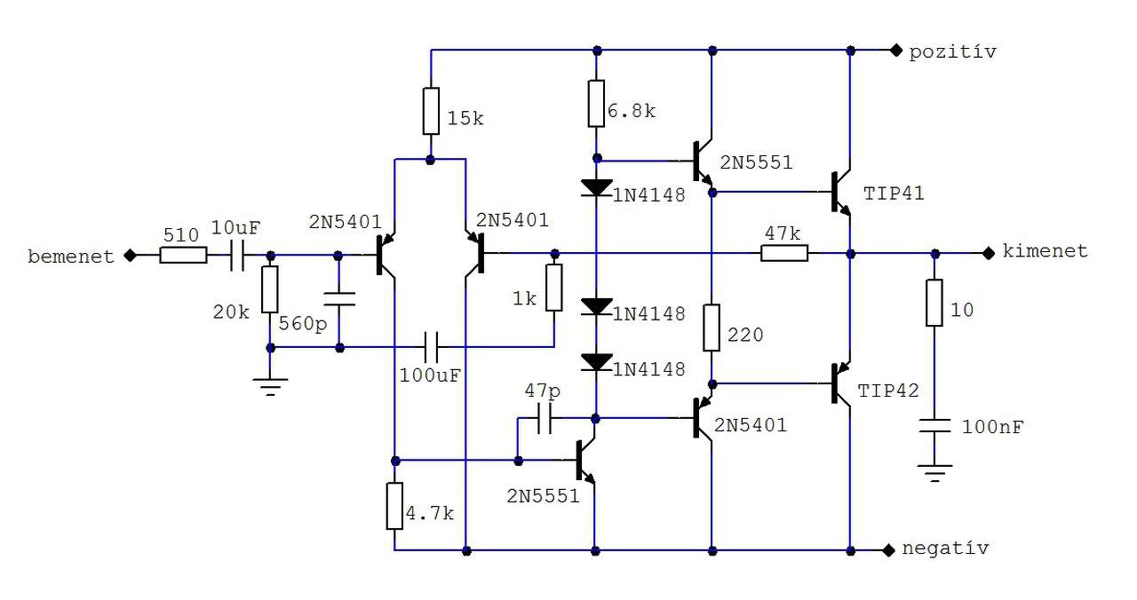

(#) pjg válasza Cannon hozzászólására (») Nov 24, 2017 / 1
Lehet, de csak óvatosan a kivezérléssel.
(#) Cannon válasza pjg hozzászólására (») Nov 24, 2017 /
Szóval egy maximális kivezérlést nagy eséllyel nem bír ki?
A hozzászólás módosítva: Nov 24, 2017
A 4 Ohm-nak megfelelő max kivezérlést bírja.
Pl. ha 8 Ohmon max 50 W, akkor 4 Ohmon max kb. 35W.
(#) reloop válasza Cannon hozzászólására (») Nov 24, 2017 / 1
A tranzisztor 3 A-es, a féltápot elosztod a 4 Ω-mal az meg a duplája. Ez az erősítő még 8 Ω-ra is nagyon ki van élezve.
(#) tothbela válasza Cannon hozzászólására (») Nov 25, 2017 / 1
Volt szerencsém javítani egy ilyen Somogyi aktívat. Bár abban már valamiért TIP41/42 tranzisztorok voltak gyárilag. Visszarajzolva a nyákot sem hőkompenzálás, sem rendes kivezérelhetőséget biztosító áramkör, sem zárlatvédelem nincs a kapcsolásban. Ha érdekel felteszem a rajzot, de szerintem jobb helye lenne jó távolra elhajítani mindentől. A hűtője is kicsi. A trafója is király, mert ugyan akkora fizikai méretű toroidom primere 10 ohmos, ezé meg 40. Ja, mert aluból tekerték. A két darab 2200µF is igen sovány sztereó vékfokhoz.

(#) tothbela válasza tothbela hozzászólására (») Nov 25, 2017 / 1
Csak elrettentésképpen. A diódák nincsenek termikus kapcsolatban a tranzisztorokkal.

(#) zotya1983 válasza Cannon hozzászólására (») Nov 25, 2017 / 1
Szia! Javítottam egy ilyet éppen tavaly.. Hát mit ne mondjak életveszélyes... Az hogy a trafónál a 230v os bemenő vezetéken egy sima takonnyal fel van kenve valami zsugorszerű cső már megérne egy feljelentést a cég ellen! Simán lehúztam kézzel alatta meg ott ficergett az ónozott vezeték.. A tip 41-42c páros nem hogy 4 de 8 ohmon sem bírta a terhelést hosszú távon a gazdája elmondása szerint...
Az elektronikai megoldásban nincs sem koppanásgátlás, sem semmiféle védelem vagy áramkorlát ami gátat szabna egy esetleges táp billenés okozta tűztől! Azért írom így mert tűzveszélyes a konstrukció..Ilyen igénytelen kialakítással életemben nem találkoztam.. Az a kisméretű hűtőborda nem elég még 20w ra sem tartósan nem hogy 2-2 db tip 41-42 c hez..
4 ohmra semmiképpen ne tedd le mert füst lesz belőle! A táp önmagában is alkalmatlan és gyenge az ígért 2x120w tartós leadására is.Ebben nem csak a tip42c tranzisztorok de még az az alulméretezett 6A környéki graetz is ropogósra sült...

(#) Cannon válasza zotya1983 hozzászólására (») Nov 26, 2017 /
Igen, elég nevetni való egy konstrukció... Bár egy esetleges katasztrófa esetén nem olyan vicces.
Mellesleg ami ebben van trafó, arra 30W van ráírva plusz valami kínai szöveg.
A koppanásgátló elhanyagolása bekapcsolásnál 2cm kilengéssel jár, elég gyilkos megoldás.
De mi mást is várhatnánk egy 30 ezres "aktív" hangcucctól.
