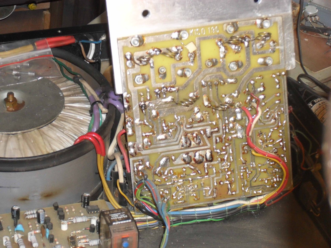

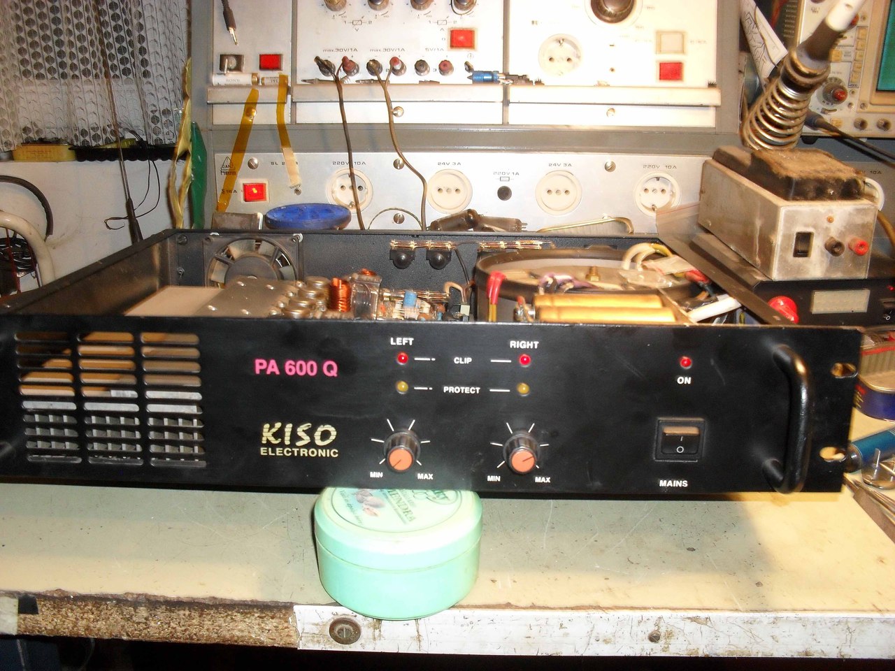

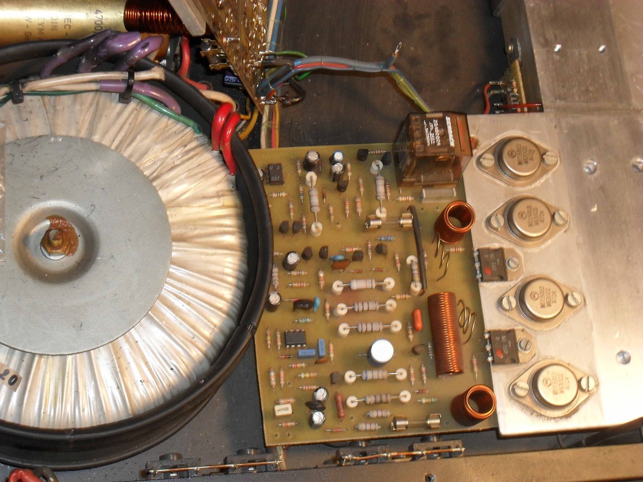

Segítségre szorultam. Szomszédom áthozott egy érdekes erősítőt mert hogy az egyik fele nagyon halk. Amikor kibontottam csak néztem mint a moziban mert még ilyen kapcsolás nem fordult meg nálam. Négy darab MJ15003 + két darab BD250 tranzisztor van a hűtőbordán a többi pedig mind TO92-es tokozású. Ha van valakinek ilyen vagy nagyon hasonló kapcsolási rajza tegye fel vagy küldje el mert sehogy sem tudom megérteni ezt a típusú erősítőt. Előre is köszönöm
A hozzászólás módosítva: Szept 4, 2018
(#) Johnny0004 válasza Hetope hozzászólására (») Szept 4, 2018 / 2
Ha jól értelmezem Quad 405 koppintás.
Bővebben: Link.

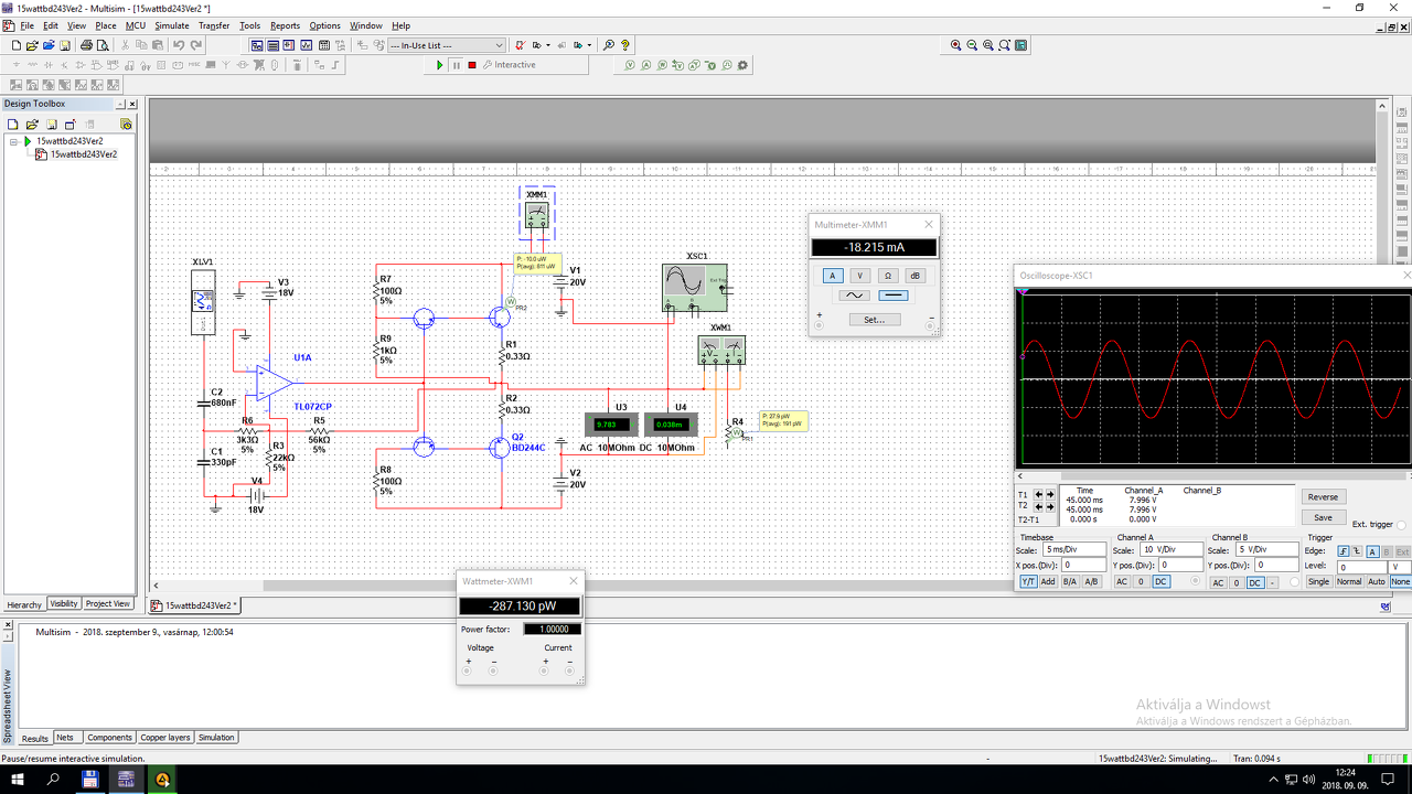

(#) black1989 hozzászólása Szept 8, 2018 /
Mennyire életképes ez a kapcsolás? Ma kísérletezgettem a multisimben.
A hozzászólás módosítva: Szept 8, 2018
(#) latyakosa válasza black1989 hozzászólására (») Szept 8, 2018 /
Kellene a végfok AB munkapontba állításához, némi emitter áram. A műveleti erősítőhöz közelebb lévő bázisok közé kellene 4 dióda sorosan vagy munkapont beállító fokozat. A végfok emitter követő (erősítése max 1 lehet), ezért a műveleti erősítő kimenetén megjelenő jel a végfok tranzisztorainak két bázis nyitófeszültségével kevesebb tud csak lenni, felesleges nagyobb tápfeszültséget adni a végfokozatnak.
Az R3 felesleges egy invertáló kapcsolásba. R7, R8 inkább a Q2 és a párjának a bázis emittere közé kellene, a meghajtó kollektora tápfeszültségre kapcsolódjon.
(#) black1989 válasza black1989 hozzászólására (») Szept 9, 2018 /
Pontosan mit kellene változtatnom ? Megépítettem próbapanelon , nagyon szépen szól , nincs hallható torzítása sem , a melegedés is jónak mondható , kb 20perc zenehallgatás után kézfejjel a bordához érve olyan 38C fok körül van! Nekem csak annyi a problémám ezzel hogy szeretném ha ezzel a +-20 volt fesszel 14 wattnál kicsivel több jöjjön ki!
(#) black1989 válasza latyakosa hozzászólására (») Szept 9, 2018 /
Változtattam a kapcsoláson , így 36ma áramfelvétel van terheletlenül!
