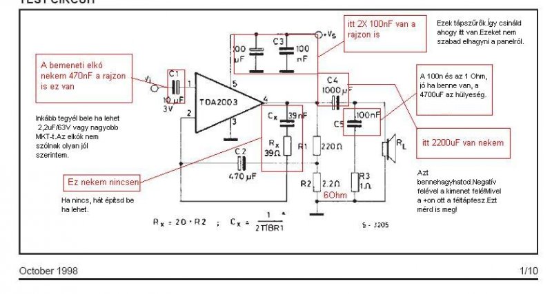

(#) Bassmester válasza zoly15 hozzászólására (») Dec 9, 2008 /
A rajzra írtam a véleményemet
(#) zoly15 válasza Bassmester hozzászólására (») Dec 9, 2008 /
Az MTK az milyen kondi
üdv!
Holnap hazajövök és megvalósítom
Az MTK-t azt nem ismerem
No de az MKT...az polikarbonát dielektrikumú, létezik MKP is, ennél polipropilénfólia van a fegyverzetek között ez is jóhangú fajta.

(#) zoly15 hozzászólása Dec 9, 2008 /
Nos átvariáltam..
Kivéve a 2.2Ohm helyett még a 6Ohm van bent megszűnt a gerjedés..
De nagyon nagy az alapzaj.. :no:
Most is rátettem az mp3 lejátszót de csak magas hangokat ad ki a hangszóróra.. miért lehet ez?
üdv!
Jel nélkül teljesen nyitott bemenetnél van az a nagy zaj? Potit letekerve gondolom szünik.Ha nincs mélye, akkor mégiscsak kell az az elkó a bemenetre...a rajzon 10µF van, de 47-ig is felmehetsz nyugodtan.

(#) zoly15 válasza Bassmester hozzászólására (») Dec 10, 2008 /
Igen jel nélkül nagyon nagy az alapzaj.. Ha letekerem csökken minél feljebb tekerem annál hangosabb..
Megpróbálom kicserélni elkóra...

(#) Bassmester válasza zoly15 hozzászólására (») Dec 10, 2008 /
Valamiért nagyobb lehet az erősítés a kelleténél.
Talán az ellenállásértékekkel lehetne még játszani...
Passz...
Látnom, hallanom kéne hogy segíteni tudjak

(#) zoly15 hozzászólása Dec 13, 2008 /
Régebben kérdeztem hogy Ez az erősítő működik-e azt mondták hogy nem életképes...
Valaki meg tudná mondani hogy miért nem működőképes?
üdv!

(#) lapose válasza zoly15 hozzászólására (») Dec 13, 2008 /
Szerintem felejtős!
Elméletileg működik, de nem +-17V kell neki csak +17!
Szimmetrikus táp esetén a bemeneti kondi is rosszul lenne bekötve!
Szerintem ennél még egy TDA2003-al is jobban jársz!

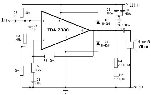

(#) Emberke hozzászólása Dec 13, 2008 /
Hali
Lenne egy nagy kérdésem.Egy másik topicban már feltettem ezt a kérdést de még számomra érthető válasz nem jött!Van egy adott 8 Ωos 15 wattos 6 cm átmérő körüli hangszóróm és mellé dobozba szerelve (x elektronikával összerakva [nem bontható a doboz így csak egy tekercset látok benne]) egy kis hangszóró (gondolom a magas hangok miatt).Laptopra szeretném rakni ezt a "hangfalat" (persze sztereó lenne egy ugyanolyan adottságú hangfallal együtt).Csodaszép,tiszta hangot ad ki,jól kiemeli a mélyet,de most jön a gondom (amit már gondolom sejtitek hogy mi lehet).Fele hangerővel szól mint a laptop belső hangszórója (ami nem egy nagy teljesítményű pedig).
Kérdésem pedig:
Meg lehet-e oldani hogy külső tápegység nélkül (ellenállás buherálás) felerősítsem a hangot (nem kellene 100 %,már +30-40 % is elég lenne)?Vagy ha az nem lehetséges akkor milyen (nagyon egyszerű de valamire jó) erősítőt lehetne hozzá kreálni?Ilyen kis egyszerű valamire gondoltam amit csatoltam képet (feltéve ha az az).
Ha valaki tud segíteni,azt megköszönném!
