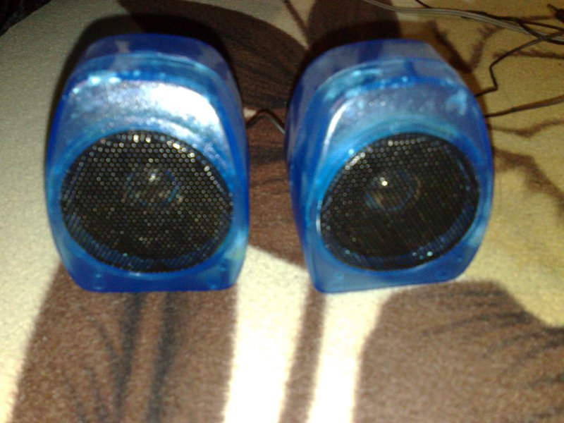

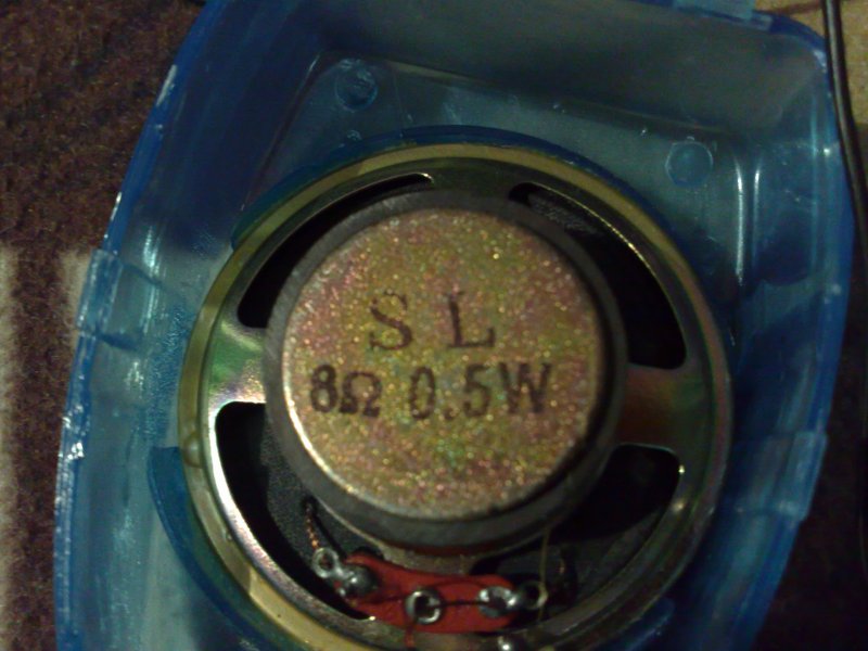

(#) Emberke válasza lapose hozzászólására (») Dec 13, 2008 /
Persze ez természetes hogy ez jelen helyzetben csak monó.De ha müködőképes akkor kettőt csinálnék a 2 csatornára.Viszont most volt egy észrevételem.Van egy 8 ohm-os 0.5 watt-os kis hangfal szettem.Az viszont a viszonylag magas ellenállásával szemben hangosabban szól mint a nagyobb méretű de szintén 8 ohm-os (ám 15 watt-os) hangszóró.Bár kissé hülye vok az elektronikában de asszem hogy nem a hangszóró teljesítménye szabja meg a hangerőt hanem az ellenállás és a hangeszköz (jelenesetben laptop).De lehet tévedek
(#) Emberke válasza Emberke hozzászólására (») Dec 13, 2008 /
Hja és még valami!
Van egy házimozim.Aminek a kis "hangfalai" 5 ohm 10 wattosak.Ezt is teszteltem és ez szinte már nem szól annyira halk.Mostmár kicsit kezdek belekavarodni ebbe az egészbe .Vagyis hogy most akkor mitől függ a hang erőssége?

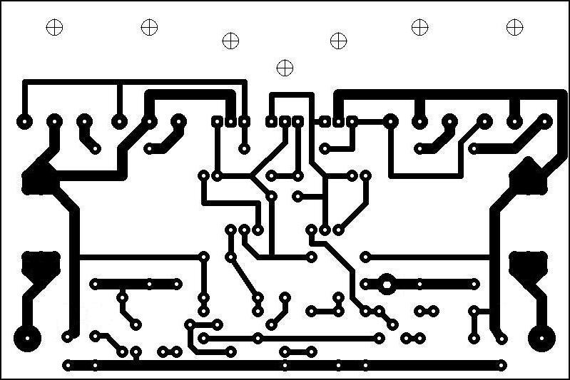

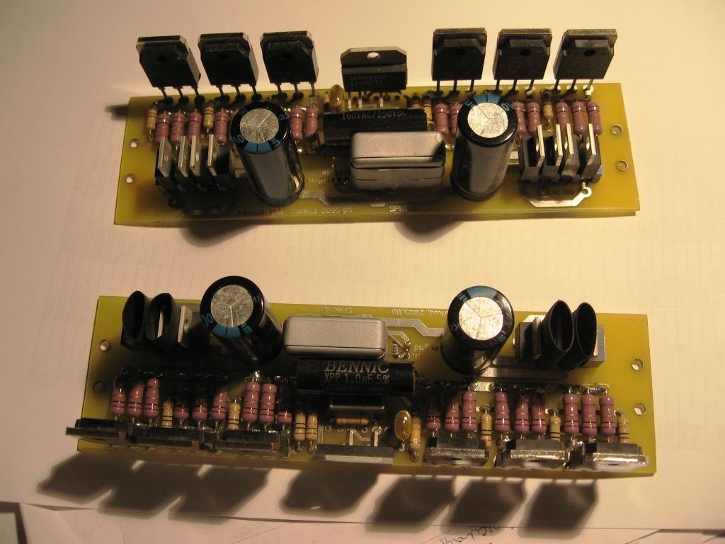

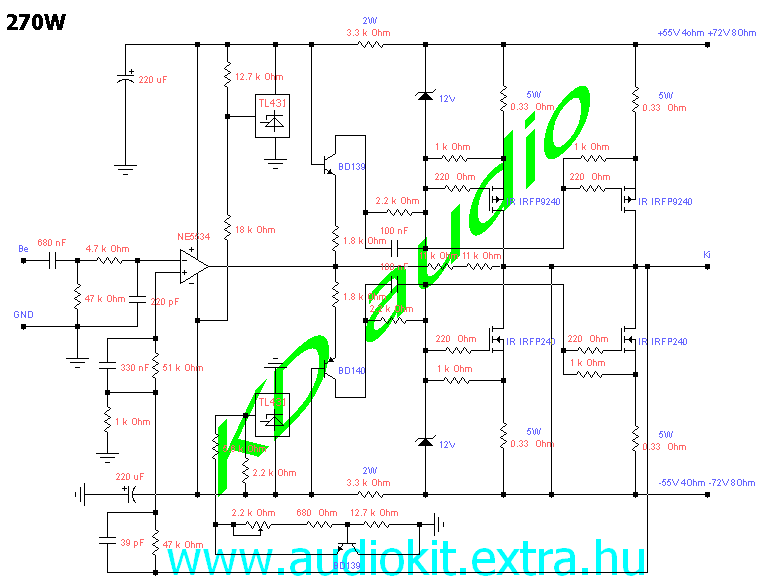

Elkezdtem ezt az erősítőt és készen is lettem vele de sajnos a nyugalmi áramot nem tudom beállítani.
Ahogyan az élesztésben is szól a tápágakban benne van a 10 ohmos ellenállás.Úgy szól,hogy 800mv-1V mérjek az egyik ellenálláson és ezt a 2.2kohmos potival tudom beállítani.Na de én sajnos a + tápágban 128mV a - tápágban pedig 150m-ot mérek és hiába tekerem a potit bármerre mindég ugyan ekkora az érték.
Szerintetek mi lehet a probléma?
Valaki segítene merre keressem a hibát? Esetleg merre méricskéljek,hogy többet tudjunk meg?
(#) gb197 válasza Directors hozzászólására (») Dec 13, 2008 /
Szia.
Kérdésem lenne, a rajz szerinti feteket használtad?
A feteken nem folyik nyugalmi áram, ennek oka, hogy eltérhetnek a nyitófeszültségek értékei a kiszámolttól. A programozható zenerdiodák feszültségét kell növelni mindkettőt egységesen, az opa tápfesze kb. +- 15v körül lehet max.
(#) Directors válasza gb197 hozzászólására (») Dec 13, 2008 /
Igen a rajz szerinti feteket használom.
Meg kell mérni a fetek gate - source feszültségét, ez általában 1,5- 10 V közötti fesz, típustól függ. Mindkét fetnél kb azonos feszt kell méri.
Egyébkén nem túl jó kapcsolást választottál...
(#) gubi válasza Directors hozzászólására (») Dec 14, 2008 /
Én is megépítettem KD mester végfokát és nekem tetszik.
De egy-két dolog van amit le is íratak: ha nem is válogatod össze a feteket legalább a sorozatszám stimmeljen (talán kisebb a szórás), és az opa is sokat számit (pl:741,5218,1458,4558) legalábbis én ezekkel is játszottam de szerintem tuti fet a gáz, ja és
Köszönet KD mesternek!
(#) gb197 hozzászólása Dec 14, 2008 /
Hozzá teszem, ez akapcsolás egy nagyon elhibázott tervezés eredménye, csoda hogy müködik.
A feteket áramgenerátorról hatja, de nincs feszültségerősítő és impedanciaváltó fokozat, csak az opa 600 ohmos kimenete kínlódik a fetek igen magas gatekapacitásával. A legrosszab rajz, amit valaha láttam...
(#) Directors válasza gubi hozzászólására (») Dec 14, 2008 /
Akkor valószínű feleslegesen vettem meg az alkatrészeket ehhez az erősítőhöz?
Főleg a fetek miatt nem működik? új feteket kell vennem?
Ja ezt elfelejtettem írni ezek a fetek vannak benne:
Bővebben: LinkBővebben: Link
(#) Directors válasza gb197 hozzászólására (») Dec 14, 2008 /
Lemértem a feteket. A két IRFP9240 0V az egyik IRFP240 0,6V a másik pedig 0,9V.Amelyik IRFP240 közelebb van a BD 139-hez azon van a 0,6V.

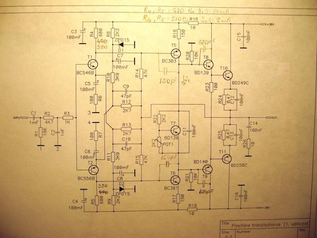

(#) gb197 válasza Doncso hozzászólására (») Dec 14, 2008 /
Itt az első lépcső: a Piret féle amp. modosított B osztályú kapcsolása, amit még nem sokan láthattak ezen a forumon .
Lehet megépíteni...

(#) gb197 válasza CIROKL hozzászólására (») Dec 14, 2008 /
Teljesen felesleges volt leírni a fenti sorokat, húsz éve erősítők fejlesztésével foglalkozom, nem bevált kittek utánépítésével.

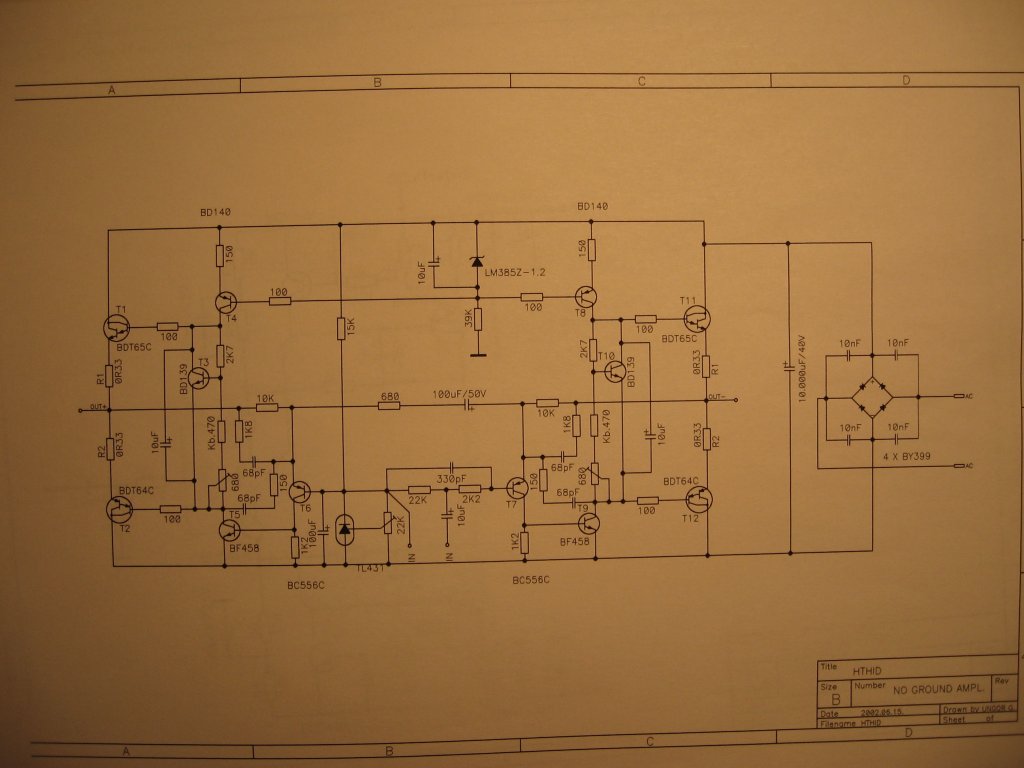

Itt a kapcsolás, de nem igazán értem miért én segítek mindenkinek, mikor a forumon már 2-3 ember látatlanból lehuzott. Nem tudom miből gondolják, hogy csak amatörök tévedhetnek ide!
Na így kell normális híderősítőt építeni.
(#) CIROKL válasza gb197 hozzászólására (») Dec 14, 2008 /
Nem tudom miből gondolják, hogy csak amatörök tévedhetnek ide! Hát ez egy fórum amit leírsz azt vállald !Én is szoktam irni sok badarságot , ezt vállalni kell ?S negondold hogy mindenkinek te segítesz , csak ami publikus ? Ezt a kapcsolást pedig kifogom elemezni? Azt látom hogy egy hidalásról vanszó a végén darlingtorok ? Üdv:CIROKL
Igen darligtonok, én 60-80 mA-es nyugalmi áramon járattam. Ezt csak kezdésnek szántam, amolyan kiindulópontnak. Meg kell építeni és hallgatni. Én terveztem hozzá DC szervot is, hogy a hídátlóban 0 v körül legyen a fesz.
Esetleg a tápfeszről lehet tudni? látom a pufferek 40 voltosak! a kimenő teljesítmény ?Bemenő Áramigény? Nyákterv? Egyébként kössz ez valóban egyedi!
