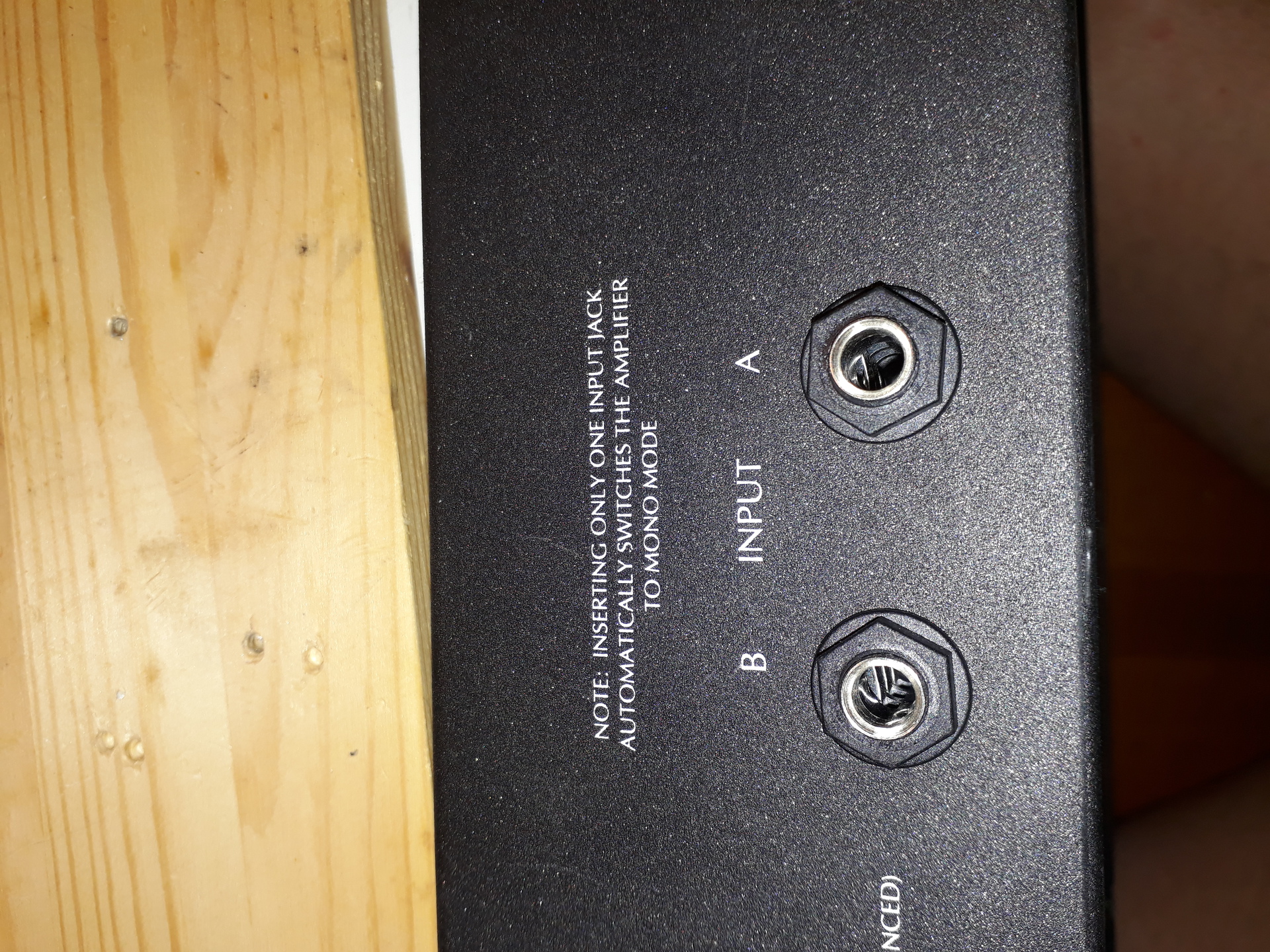

(#) konyak6 válasza reloop hozzászólására (») Jún 9, 2019 /
A helytelen testpont megvan. Pl. a dióda meg a kimenet/bemenet negatívja között + - 55,5 V-ot mérek, míg a dióda meg a hűtőborda között nem. Ez volt a gond az első mérésnél.
Rámértem a bemenetre(telefon). 74 mV-ot mértem. A kimeneten meg 2,47 V-ot!
A szimetrikus bemenet nekem latinul van. Rá van írva az erősítőre, hogy ha vsak egy bemenet van, automatikusan átkapcsol mono üzemre.
(#) ozpecs válasza konyak6 hozzászólására (») Jún 9, 2019 /
Na itt van az eb elhantolva a 74 mV nagyon kevés, valamint az ilyen PA jellegü erősítők szimmetrikus bemenetüek általában xlr csatiban ilyenkor (telcsiről) 1 pont föld és a 2-es bemenet a 3-as szintén foldre kötendő!

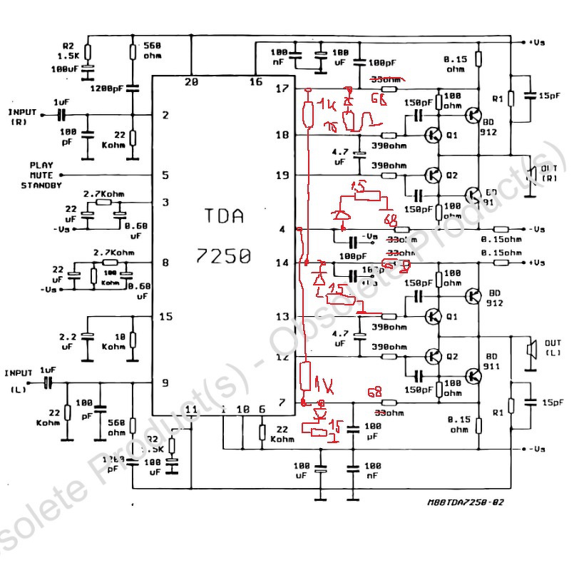

(#) Laci66 válasza reloop hozzászólására (») Jún 10, 2019 /
Köszi, ellenőriztem, az irányok jók, a diódák is, de beforrasztva mindkét irányban 84 ohmot mérek rajtuk. A 14-17 láb és a 4-7 láb 1-1 1K-s ellenállással össze van kötve. (Rajzot mellékelek.) Sajnos ez a Sherwood sokkal bonyolultabb kapcsolás, mint amikről rajzaim vannak. Az alkatrész oldali szitázás elég rossz minőségű, az alkatrészek is sűrűn vannak, vaksi is vagyok, úgyhogy az áramkör áttekinthetősége igazi türelemjáték. Mindezt azért írom mert a 7-s lábra megy még egy 68 ohmos (szintén megégett) ellenállás aminek a másik végét még keresem.
Egyébként mind a két csatornában 0,1 ohmra cseréltem az emitter ellenállásokat. Nem hiszem,hogy csak a nyugalmi áram nőtt volna meg annyira hogy az előtét izzó teljes fénnyel világítson. A hibás csatorna végtranyóit leforrasztottam ( a haver, miután elfüstölt a jobb csatorna egyszerűen elcsípte a tranzisztor lábakat és hetekig egy csatornával használta) de így is nagy az áramfelvétel.
Ez vagy zárlat, vagy gerjedés lehet, de melyik alkatrész okozhatja?
Bár egy próbát megér - visszateszem a 0,15 ohmos ellenállásokat aztán meglátom.
(#) Laci66 válasza Laci66 hozzászólására (») Jún 10, 2019 /
Na, remélem tényleg megtaláltam a 68 ohm végét,- úgy néz ki az megy az emitter ellenállásra.
A diódák pedig soros 15 ohmmal testre. Bocs a bekavarásért!
Kösz szépen, már nem szükséges!
A bal csatorna N-es tranyója volt zárlatos. Az a csatorna eddig jó volt. Azt hittem Az IC áramkorlátja megvédi, mivel két (majdnem) külön Ic van egy tokban (ill. minden funkcióból kettő).
A hibára abból jöttem rá, hogy a bal csatorna tranzisztorait is kiforrasztottam. Az előtét izzó már csak "parázsfény izzó" lett. Aztán kimérve a tranzikat "kici, óccó" kínai alkatrész teszterrel rögtön
kiderült ki a hunyó. Szerintem jobb is így, most már mindkét csatornában BD 249C-250C pár van
és 0,1 Ohmos ellenállások! Ja,és új IC, ami most tényleg jól vizsgázott áramkorlátozásból.
Szól, mit az állat. Míg a haver megint rá nem köt 4db 4 ohmos ládát. (2ohm/csat).
Kösz a segítséget, remélem máskor is fordulhatok Hozzád!

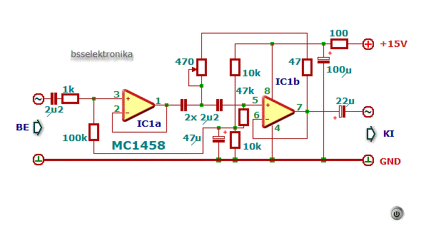

(#) Tomi94 válasza reloop hozzászólására (») Jún 11, 2019 /
Még ami eszembe jutott, az összeállt, hogy a kiemelt sáv felett az egységnyi erősítések a követő kapcsolásokból jönnek ki. A cikk szerint a 470 ohm-os potméter a kiemelés frekvenciáját állítja, de akkor hol lenne mód a kiemelés nagyságát befolyásolni?
Továbbá, közben kerestem alacsony (6V) feszültségről használható IC-t hozzá. Ha ezt használom, akkor is kell ugye a feszültségosztós középpont kialakítás?
A hozzászólás módosítva: Jún 11, 2019

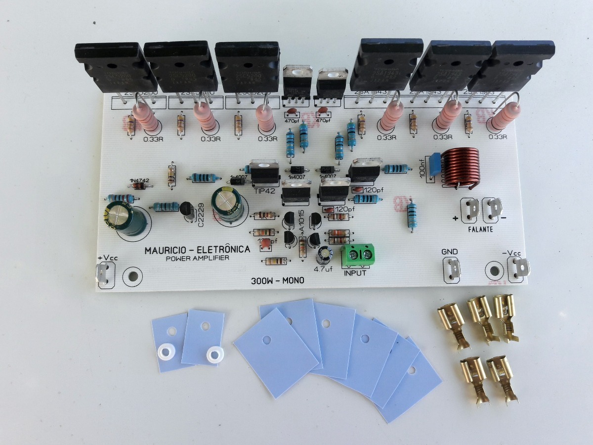

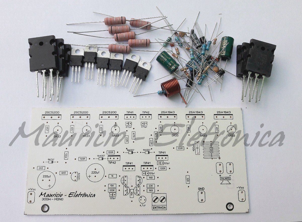

(#) Beringer 600 hozzászólása Jún 11, 2019 /
El készítettem az alábbi végfok modul,s annyi a gond vele,hogy amikor 4 ohmot akasztok a kimenetre,akkor elkezd sípolni,s kis szikrát tapasztalok a kimeneti csatlakozó pontnál, de 8 ohmnál nincs ez a jelenség.
+- 45v s tip 35c-36c a végek.
Volna valakinek ötlete hogy miért van ez a jelenség?
(#) reloop válasza Tomi94 hozzászólására (») Jún 11, 2019 /
A kiemelés nagyságát újabb fokozattal, egy mély hangszínszabályzóval tudnád állítani. A gyakorlatban ezt a mély emelőt ki, vagy be kapcsoljuk. A kikapcsolás az áramkör megkerülését jelenti.
A műveleti erősítőknek hangfrekvenciás alkalmazásban kell a teljes táp felénél lévő referencia feszültség. Szimmetrikus tápnál egyszerű, mert az pont a test.

(#) ozpecs válasza Beringer 600 hozzászólására (») Jún 11, 2019 /
Azért a TIP 35-36 elég sovány 4 ohmos terhelésre nem igazán merném azzal hajtani
(#) tothbela válasza Beringer 600 hozzászólására (») Jún 11, 2019 /
Vélhetően nincs optimalizálva az erősítő. Nem kizárólag a panelen lévő áramkörre gondolok, hanem a tápegység, földelés, erősítő egységre. Alacsonyabb terhelő impedancia nagyobb áramot eredményez, ami a táp, gnd, stb. vezetékek ellenállásán nagyobb feszültségeket kelt. Egy vérszegény tápegység is ugyan ezt produkálja. Ha ezek a feszültségek valamelyike elér egy kritikus értéket, begerjed az erősítő. Próbálkozz rövidebb, vastagabb vezetékekkel, valamint a gnd kialakításon javíthatsz.
Rajzold le, vagy készíts képet a bevezetékezett erősítőről, talán kiderül a hiba. Az is elképzelhető, hogy a kimeneti induktivitás kevés, bár rajz nélkül csak saccolok.
Olyan is lehet, hogy egy lassabb végtranzisztorral megnő a fázistolás, és jó táp mellett is begerjedhet. Ebben az esetben a frekvencia kompenzáláson kell módosítani.

(#) Beringer 600 válasza tothbela hozzászólására (») Jún 12, 2019 /
Sajnos kapcsi rajz nincsen hozzá.
Ezt a rajzot úgy találtam a neten,meg tetszett s gondoltam összerakom ,kipróbálom
8ohmon szèpen dolgozki.
(#) tothbela válasza Beringer 600 hozzászólására (») Jún 12, 2019 / 1
Higyjük el hogy a kapcsolás jó. Viszont az eredeti végtranzisztorok 30MHz-esek, a TIP tranyók meg 3MHz-esek. Nem az a baj hogy nem megy el addig a sáv, hanem nem erre van kompenzálva. Saccra a következőket módosítanám:
A kimeneti induktivitás menetszámát növelném másfélszeresére, valamint a TIP41-eknél lévő 120pF-okat növelném duplájára, 220- 330p körülire. A harmadik 120pF-ot amelyik a 100k mellett van, azt nem kell.
Ha meglesznek a 30MHz-es tranzisztorok, akkor mehet vissza az eredeti kompenzáció, de a TIP-eknél lassítani kell.
