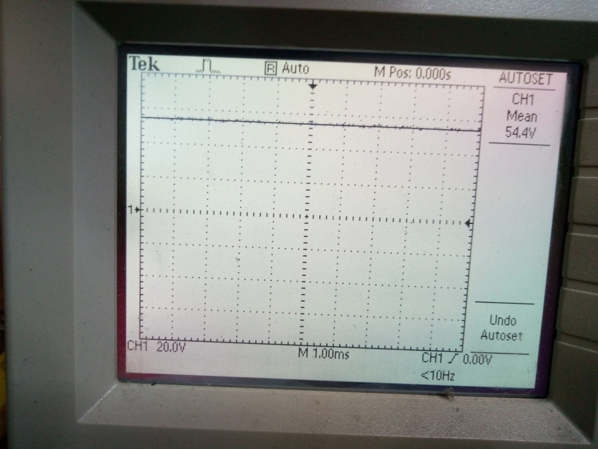

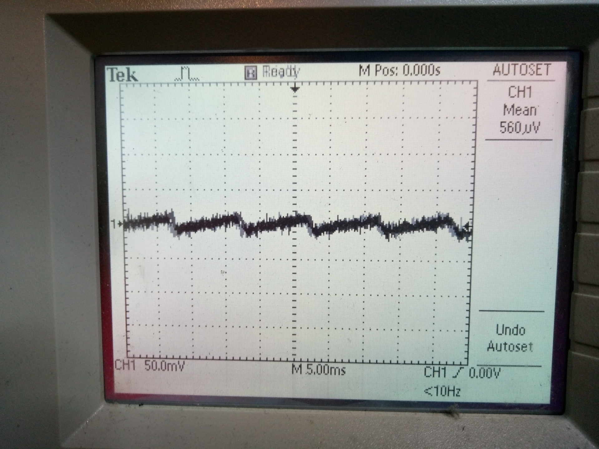

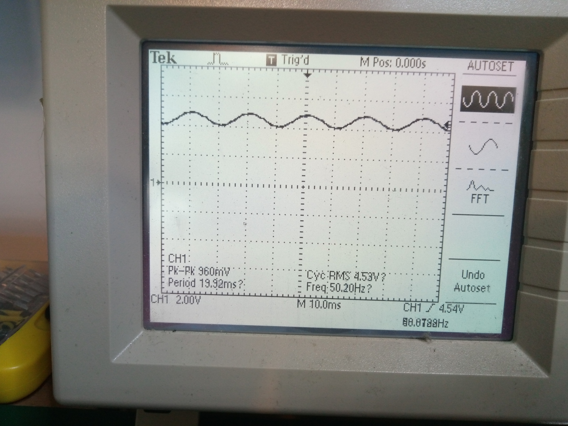

Van nálam egy Crown XLS5000 típusú végfok.
Az egyik oldala elszállt a másik pedig a következőt produkálja. A kimeneten 4,5V feszültség jelenik meg ami miatt letilt a végfok. Az érdekesség, hogy látszik az 50Hz-es szinusz jel.
Pufferkondik feladták a szolgálatot?
(#) reloop válasza szaka hozzászólására (») Jún 22, 2019 /
Szia! Az alacsony feszültség (L) pufferére tedd a szkópot!
(#) szaka válasza reloop hozzászólására (») Jún 22, 2019 /
Ott nem látni!
(#) pucuka válasza szaka hozzászólására (») Jún 22, 2019 /
AC állásban, és nagy érzékenységgel (mV) nézd! 54 V -on nem is fogod látni.
Közben a hangszóró kimenetén megfordítottam a mérőkábelt, ugyanis a piros (pozitív) szál a GND és a fekete a kimenet. Így nincs szinuszjel a kimeneten csak -4,5Vdc.

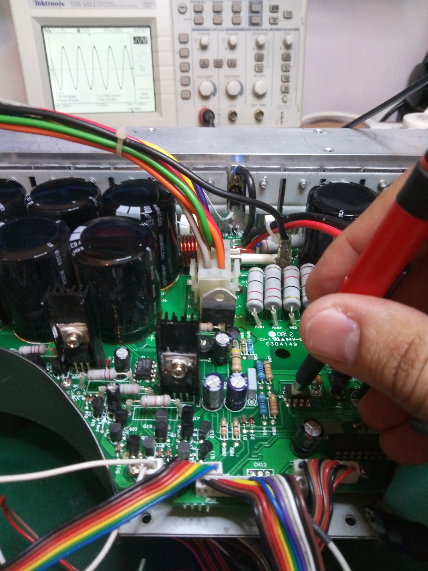

(#) szaka válasza pucuka hozzászólására (») Jún 22, 2019 /
Tovább méregettem.
Csatoltam egy rajzot ami a QSC RMX5050A erősítőé.
Ahogy néztem ugyanaz a felépítése mint ennek.
Az 5532-es IC (U101) 7-es lábán 12Vdc feszültség van.
Valamint a +-16Vdc tápfeszen némi szinuszjel jelenik meg.

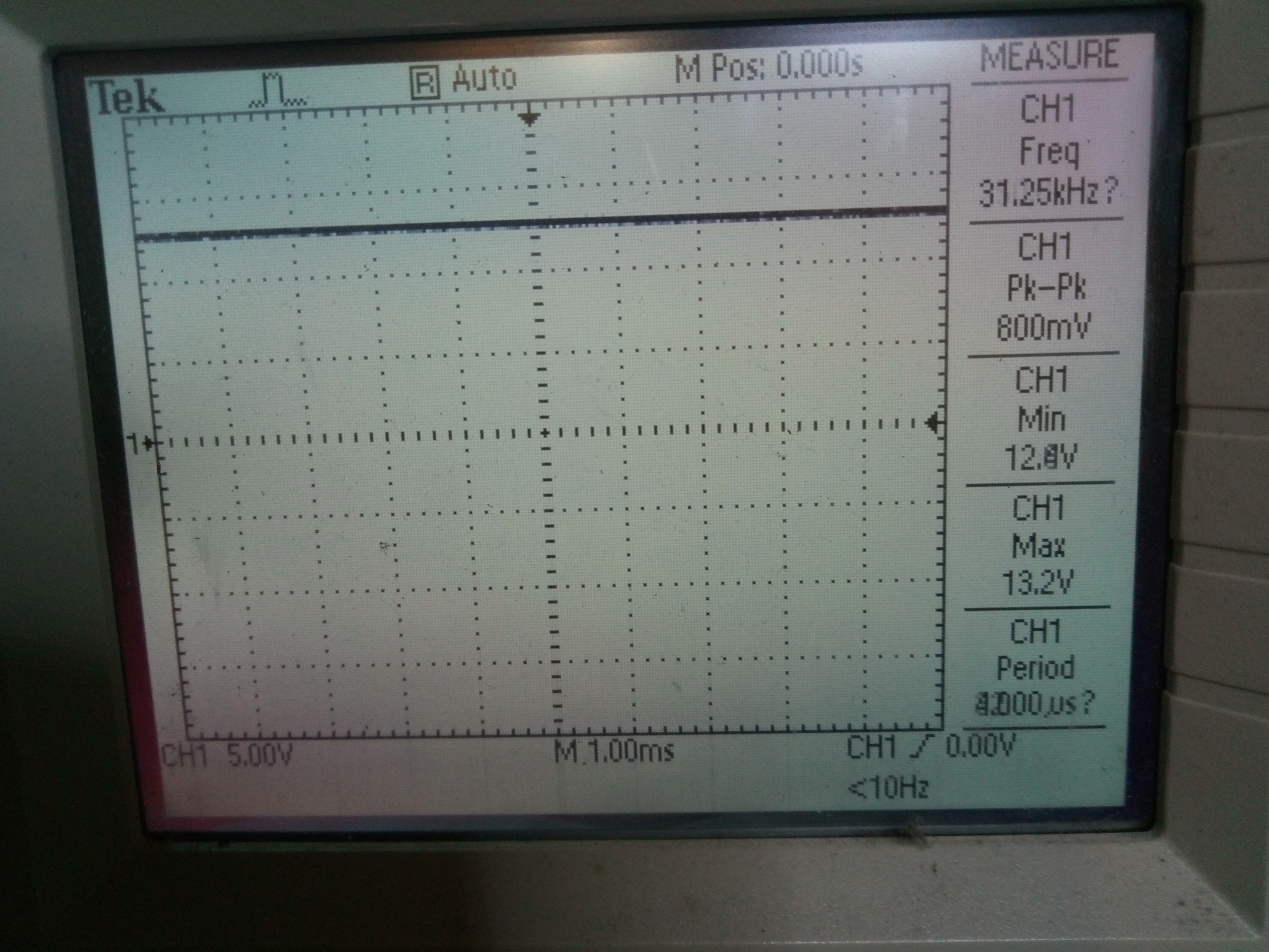

(#) szaka válasza szaka hozzászólására (») Jún 22, 2019 /

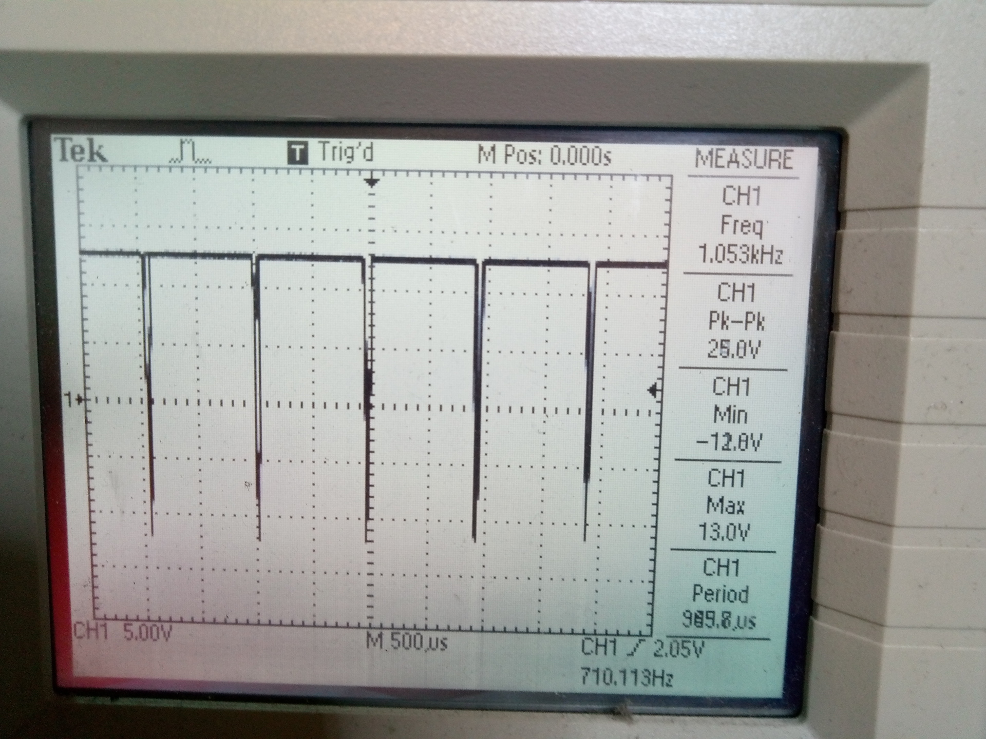

Ugyanazon az IC-n megmértem a kimeneti jeleket.
Az 1-es lábán szépen megjelenik a bemeneti 1kHz-es jel, a 7-es lábán pedig a csatolt képen látható jelalak van jelen...
Az a furcsa, hogy mind a két oldal ugyanezt a tünetet produkálja.
Az 5-ös és 6-os lábon mérj egyenfeszültséget testhez képest.
A méréseredményed azt sugallja, GND kötés hiányzik valahol.

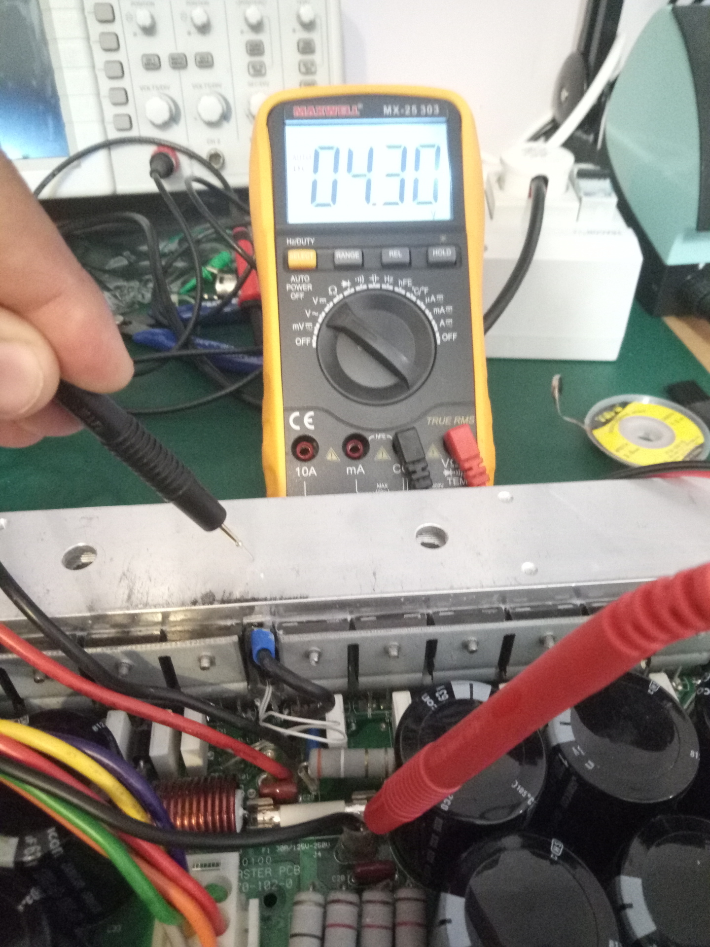

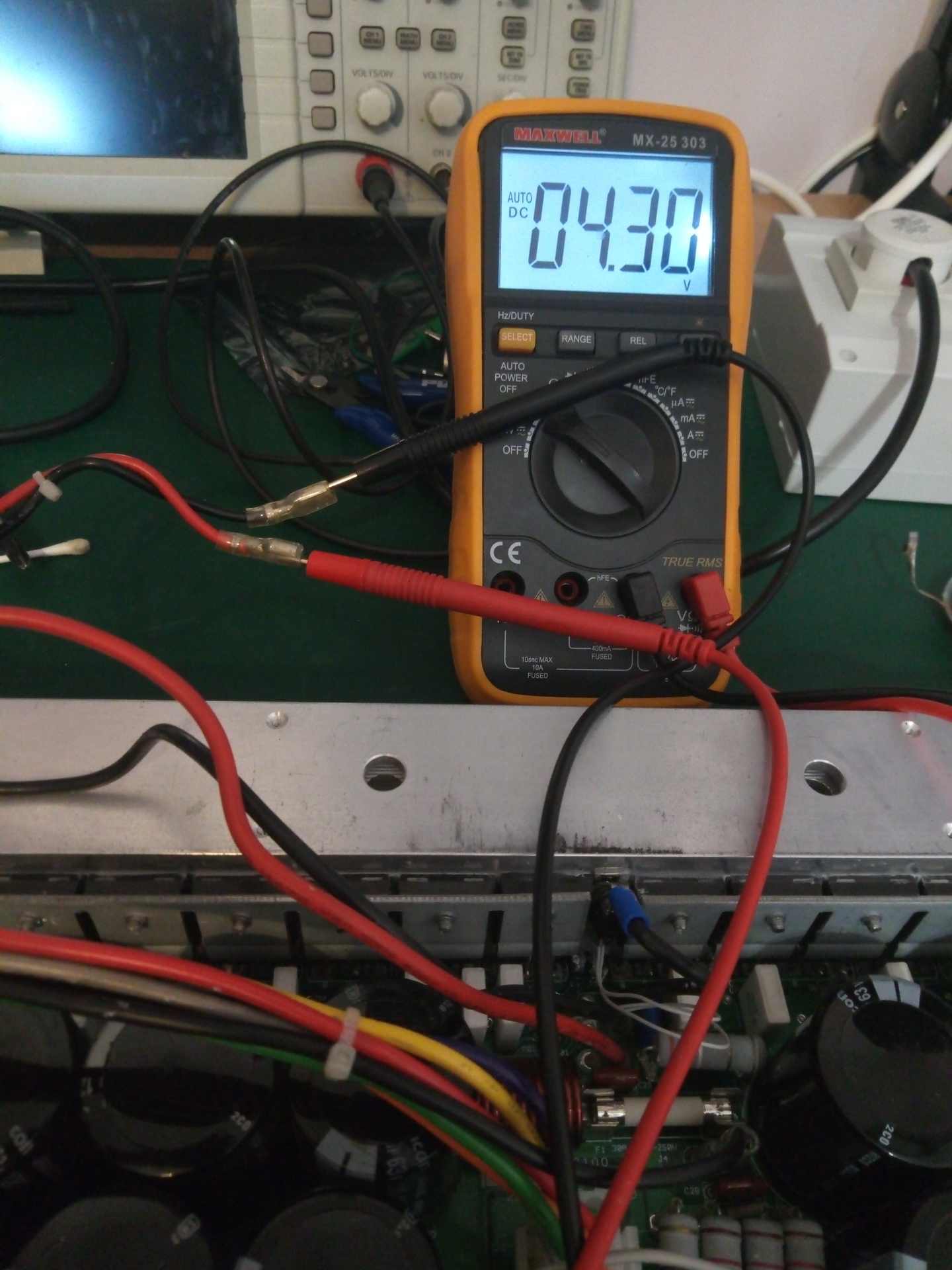

Egy érdekesség, hogy a végfok bordája (GND) és a trafóból kijövő "CENTER TAP" kábel között 4.3Vdc feszültség van. Pont amennyi a kimeneten.
(#) szaka válasza reloop hozzászólására (») Jún 24, 2019 /
Pozitív a GND-hez képest!

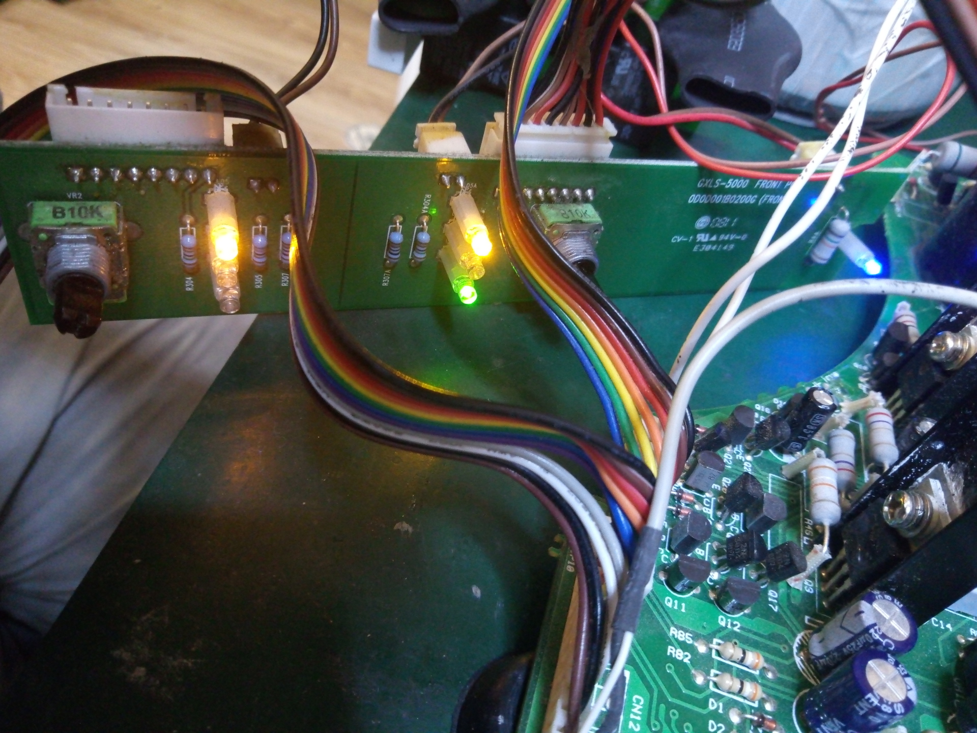

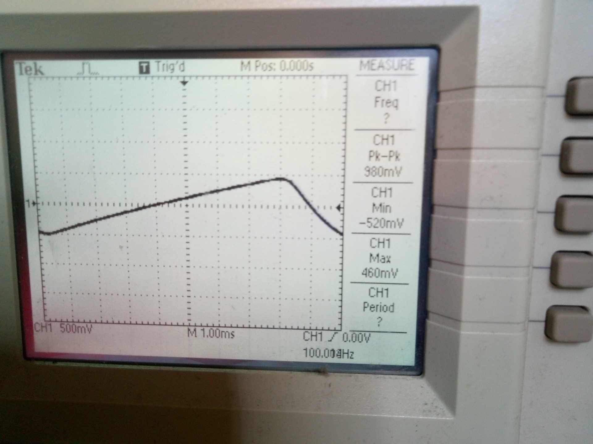

Készítettem egy képet a kivezérlésjelzőről is
(#) reloop válasza szaka hozzászólására (») Jún 24, 2019 / 1
Ez teljesen szokványos táp ebben a kategóriában.
A pozitív tápoldali vezérlésed nem működik. Kezd a nyugalmi áram szabályzónál, az általad csatolt rajzon 2-BC koordinátánál van egy R250 pozíciószámú ellenállás. Azon akkora áram kell folyjon, hogy Q109 áramgenerátor képes legyen vezérelni Q110-et. Így haladj sorba Q113 és a végtranyók felé.
