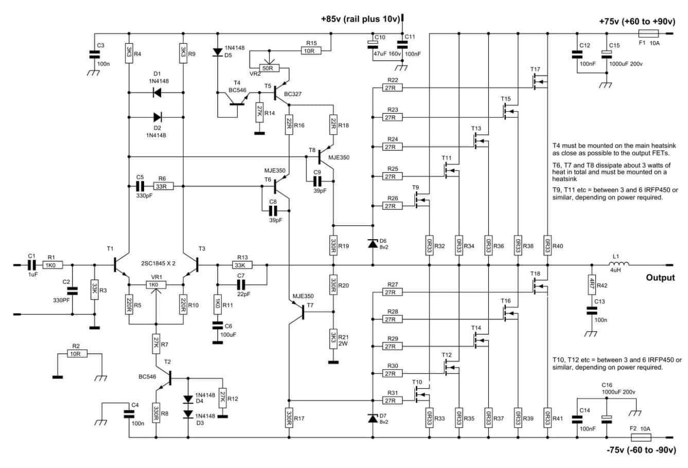

Feltettem már ezt a kérdést a saját fórum témájában is de nem kaptam választ így itt is megkérdezném az alábbit: mostanában tervezem a jó öreg quad405 megépítését, kérdésem az hogy mekkora hűttőbordával kell kalkulálnom .? A tápfeszem adott 2x36 V DC 200W torroiddal. A végfok ebayről rendeltem, MJ-kel van szerelve. Mennyire fűt ekkora tápfesznél ? csak szobai zenehallgatásra épül.
válaszokat köszönöm
(#) Dióda válasza eper1234 hozzászólására (») Szept 4, 2019 /
Nekem egy régebbi zenekari erősítőbe van beépítve ekkora tápfeszről és teljesen jól muzsikál.
Melegedése eléggé kevéske. https://www.hestore.hu/prod_10024236.html
Egy ekkora bordán van és nem sikerült még kézmelegtől följebb verni , bár az is igaz hogy még nem volt sosem agyongyilkolva.
(#) Alkotó válasza eper1234 hozzászólására (») Szept 4, 2019 / 1
Szerintem azért nem kaptál választ, mert nincs jó válasz. Senki nem fogja tudni megmondani, hogy pl. 350 cm2 felületű borda esetén éppen 47° bordahőmérsékletre számíthatsz. Éppen ezért mindenki túloz, és olyan méretet mond amivel már nem lehet tévedni.
Ráadásul nem csak a borda felülete számít, hanem a kialakítása és az anyagminősége is. Sőt az is véleményes, mekkora hőmérsékletet érdemes megengedni.
Az általános 8261-es bordaprofilból 80-100 mm elegendő csatornánként.

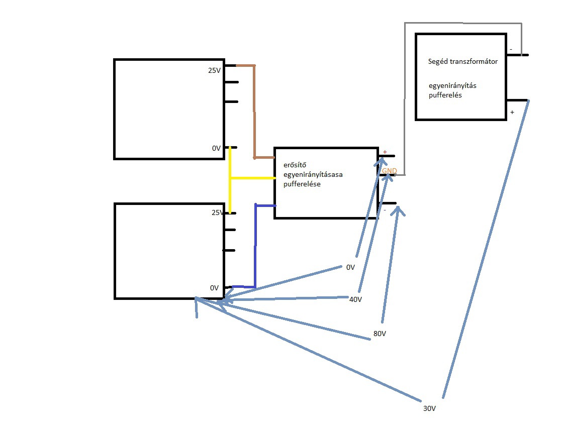

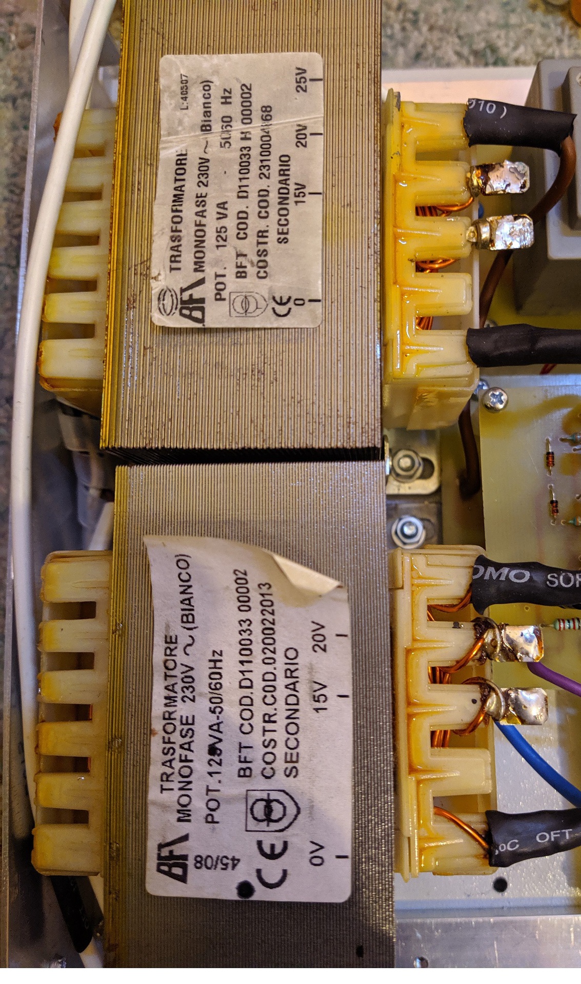

(#) Directors hozzászólása Szept 6, 2019 /
Építés alatt áll egy erősítőm.
Az erősítő két trafójának a "burkolata" fémből van és ezeket a feszültségeket mértem ezeken a helyeken.
Ez mennyire van így rendben ?
Fém dobozban üzemelne, így a dobozt földelem.
(#) pinyó39 válasza Directors hozzászólására (») Szept 6, 2019 /
Nem melegszenek ezek a trafó?
(#) latyakosa válasza Directors hozzászólására (») Szept 6, 2019 /
Valahol testel az árakör a pozitiv tápfesz és fémház között, kikapcsolt állpotban szakadáskeresővel érdemes megkeresni.
(#) Directors válasza latyakosa hozzászólására (») Szept 6, 2019 /
Meglett. Az erősítő plusz tápjánál testelt le. Most már nincs kint a feszültség.
Köszönöm a segítséget!

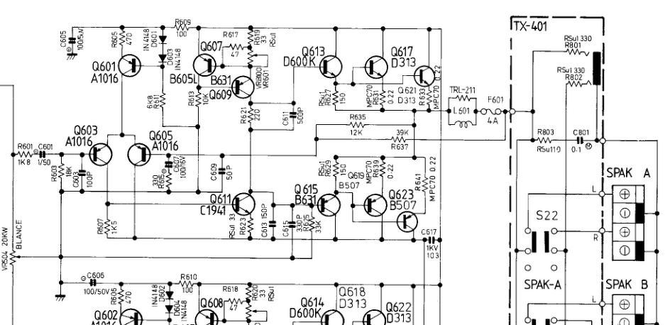

Szeretnék némi segítséget kérni. Egy Rotel RX-850-et javítok, aminek az egyik oldali végfokjában voltak hibás tranyók. Sokat szenvedtem vele, én is figyelmetlen voltam (felcseréltem véletlen egy NPN-PNP párost, aminek a hatására szétdurrantottam a még működő végtranyókat is.... ). A gyárilag használt tranyók beszerezhetetlenek, így kerestem kiváltókat, azokat beépítettem, de sajnos nem akaródzik működni. A csatolt képen látható a végfok, a bemeneti diff erősítőn kívül és a Q607-en kívül már mindent cseréltem kiváltóra (csatoltam egy képet a kiváltókról is). A probléma az, hogy nem akaródzott meghajtani a végfokot a diff erősítő, a kimeneten kb 1.5V os egyenfeszültséget mértem, szóval elkezdtem az R621-et növelni, 1k alatt semmit sem produkált. Így már meghajtja a Q613 és Q615 párost, de erősen aszimmetrikus, az egyik tranyó bázisán több mint 3Vpp van a másikon meg kb 1Vpp. Itt egy kicsit meg vagyok lőve, mit kéne változtatni, hogy szimmetrizálódjon a meghajtás? Előre is köszi a segítséget!
(#) reloop válasza lac- hozzászólására (») Szept 8, 2019 /
Szia! Az R621 piszkálása helytelen. A Q607-Q609 áramgenerátornak tudni kell a 10 mA-t. Az R617, 619, VR601 komplexumnak nem lehet nehézség 60-70 Ω értéket felvenni. Az R621-en 2,2 V körüli feszültségesést várunk.
Az ilyen hibák javításánál - mindig hangsúlyozom - ne ültessük be a végtranzisztorokat, míg nincs DC egyensúly és nem 0,5-0,6 V várja a bázis-emitterüket!
Lehetséges hibás, vagy hibásan beültetett tranyód, értékhibás ellenállásod, a DC hiba tipikus forrása C607 vezetőképesé válása.
Javaslom írd rá a rajzra a tranyók bázis-emitter feszültségét (a két láb között mérve és ügyelve, hogy a mérőcsúcs ne okozzon zárlatot!). Ebből áttekinthető hol van az áramkörben súlyos hiba. A tranzisztor típusának megfelelő polaritással (NPN- bázis pozitívabb az emitternél, PNP fordítva) 0,5-0,7 V közé esik a normál érték.

(#) lac- válasza reloop hozzászólására (») Szept 8, 2019 /
Köszönöm a gyors választ! Kiszedtem Q613-at és Q615-öt, így a végtranyók nem szólnak bele a körbe (a végtranzisztorokhoz elég nehéz hozzáférni, lecsavarni a bordáról stb.). Visszatettem a 220Ohm ot is. így ebben a helyzetben a végtranyókon kívül az összes tranzisztornak megfelelő a BE feszültsége, viszont még mindig nem jó az áramgenerátor, habár itt nem tudom így mennyire szól bele a Q611? Az R621 en kb 1V feszültség esik, ami nem függ a potméter változtatásától, az ellenállások jók, nem szakadtak, nem mászott el az értékük, a poti is jó volt látszólag, de lecseréltem a biztonság kedvéért, tehát a Q607 nyitófesze 0.6 körüli, az ellenállások jók, azon folyik kb a 10mA de az R621-en nem 10mA folyik, ami arra enged következtetni, hogy a Q609 bázisán folyik ki a maradék, de nem tudom ez miért van. Próbáltam a C607 cserét is, de nem segített. Valamint próbáltam az összes kondi nélkül is egyesével, mivel azok a DC ben sokat nem szólnak bele (C611, 613, 615, 609), hátha valamelyik átvezet. Már kezdek teljesen beleőrülni it a dologba. Ha lenne még tipped esetleg, hogy mit nézzek meg, nagyon megköszönném.
