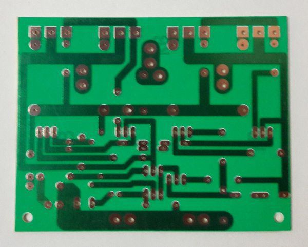

A bemenet hideg erét nem célszerű egy nagyáramú csillagponton keresztül vezetni. Az jobb, ha el sem megy az 5 jelű csillagponthoz, közvetlenül a panel hangfrekis bemenetének "-" jelű pontjához, ami jelenleg a rajzon nincs is jelölve.
(#) mhl válasza mhl hozzászólására (») Aug 29, 2019 /
Nagyon köszönöm a válaszokat!
Ez az eredeti Panelterve
Az IC GND-lábára van kötve a nagy áramú GND, a bemeneti GND teljesen le van választva.
Nem ezzel az IC-vel szeretnék "építkezni" de ezt a kötési elvet alkalmaznám.

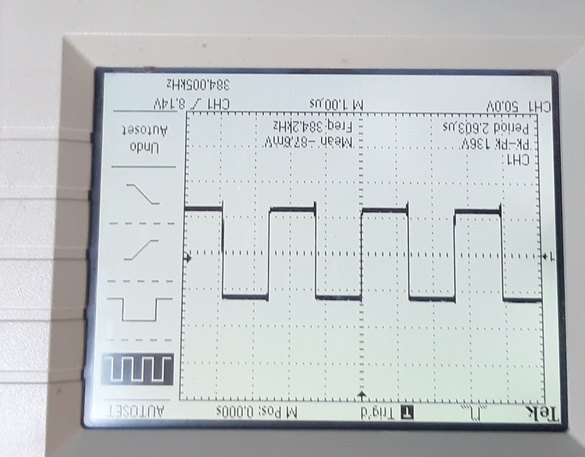

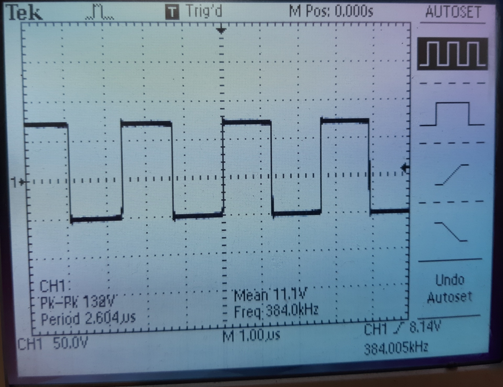

(#) Lacaboy hozzászólása Aug 29, 2019 /
Az erositomhoz a 2×48V ot 4db 24Vos tapegysegel szeretnem megoldani, mert ebbol van 4db egyforma itthon.
Sorbakotottem a kimeneteket megvan szepen a szimmetrikus feszultseg.
Viszont elbizonytalanodtam, hogy ugy 2-2tap kozotti kivezetes a 0V. Ehhez kepest van az egyik tap negativjan -48v a masik tap pozitivjan +48v.
A tap kozepet rakothetem a foldre? Nem fogja a tap zarlatnak erzekelni? Mert gobdolom ide kene kotni a bemenet fodjet is.

(#) reloop válasza Lacaboy hozzászólására (») Aug 30, 2019 /
Szia! Hangfrekvenciás kapcsolásban próbáltad már ezt a tápot?
A tápközép egyértelmű fogalom, rajzold le mi az aggályod!

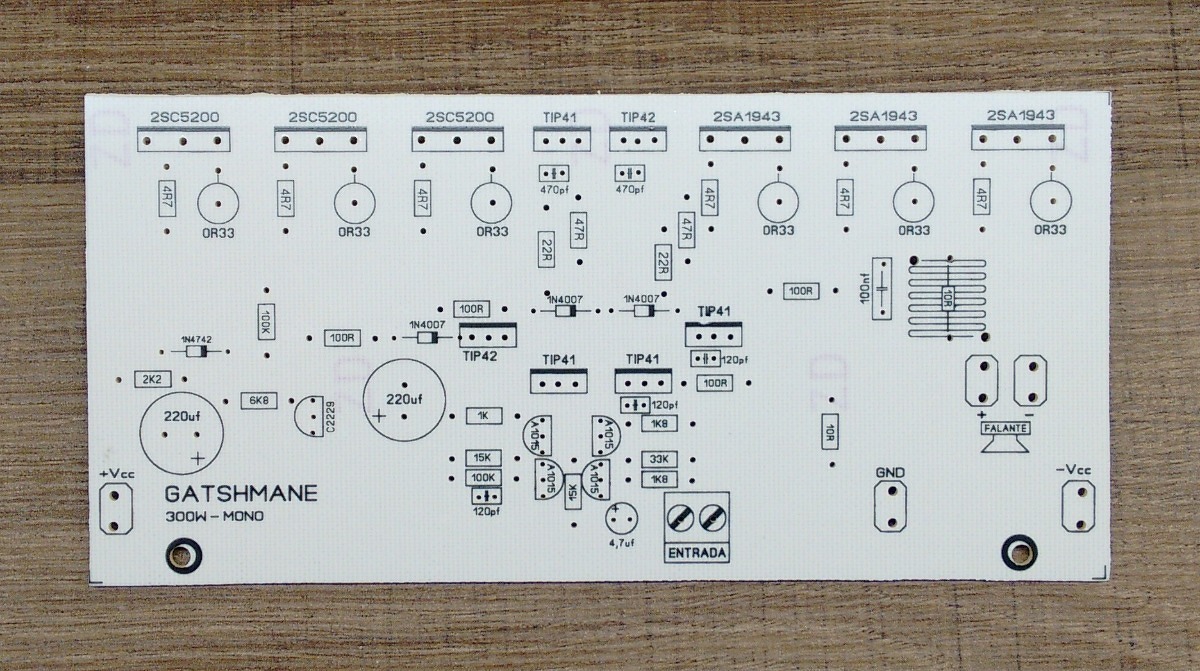

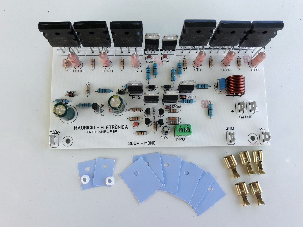

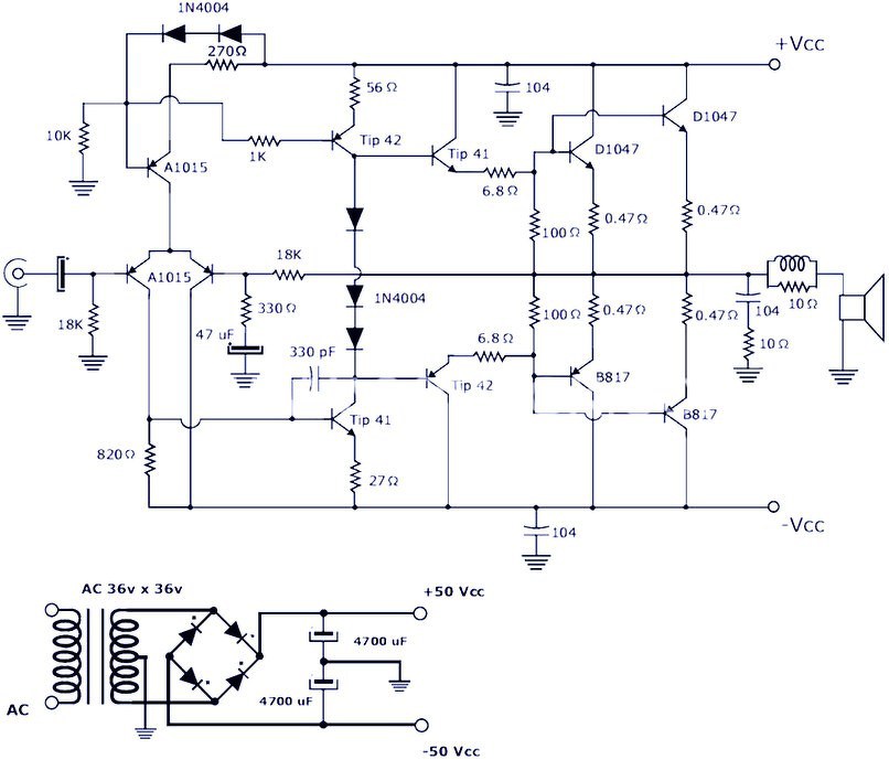

(#) Beringer 600 válasza Irkaxka hozzászólására (») Szept 1, 2019 / 1
Én is össze akartam rakni az általad fel tett kapcsolást,de le beszéltek róla.
Itt egy jobb s ez már ki próbált,mert már 2db modult indítottam be s mindkettő gond nélkül indult.
Az 3-3 pár tranzisztoroshoz ha érdekel,holnap tudom küldeni a nyáktervet,mert ma dolgozok,s a nyákterv nincs a laptopon.
Az 1n4742 dióda,az egy 12v os stabilizátor.
A hozzászólás módosítva: Szept 1, 2019

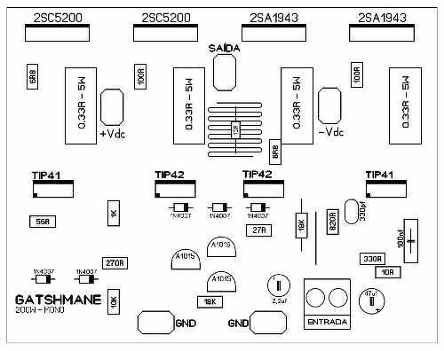

(#) highand válasza Beringer 600 hozzászólására (») Szept 1, 2019 /
Itt van a 200w-os rajza.
(#) mek-elek válasza Beringer 600 hozzászólására (») Szept 1, 2019 /
Bocsi a saját véleményemért, de ha én csinálnám meg ezeket az erősítőket, a Zobel tagot nem a panelre, hanem a kimenethez tenném, és csillagpontos panelt terveznék hozzá.
Hiszem, hogy barátságosabban viselkednének.

(#) Lacaboy válasza reloop hozzászólására (») Szept 1, 2019 /
Szia. Megoldodott.
Nem probaltam hangfekis kapcsolasban. Van ami buktato lehet? Mire erdemes figyelni? Kb. 3.5Ohmos muterhelessel probaltam, szaggattam stb.rajta hagytam 10mp ig. Azt is birta. 7Amper korul mertem kozben.

(#) reloop válasza Lacaboy hozzászólására (») Szept 1, 2019 /
A kapcsolóüzemű tápok némelyike zavarja a hangfrekvenciás áramkört, vagy rosszul reagál a dinamikus terhelésváltozásra. Sajnos nem megoldás, ha puffert kötsz rá, mert annak a töltőárama meghaladhatja a táp terhelhetőségét, vagy csak egyszerűen a szabályozás borul fel.
A tápot ettől még nem kell kidobnod, ohm-os terheléshez, vagy például LED-hez még jól jöhet.
Ha birja a nevleges teljesitmenyt muterhelessel akkor birnia kell a hangfrekis terhelest is nem?
A kimenet tekerccsel van szurve, nem egy gagyi tap.
A próba majd eldönti. A táp 320 V-os részében mekkora a puffer?
100uF.
(#) reloop válasza szikorapéter hozzászólására (») Szept 1, 2019 /
A szimmetria, mint írtam, nem szoros követelmény, de esetedben biztosan szimmetrikus marad a táp, csak kis terhelőáramnál hullámosabb lesz az elvárhatónál.
Hát nem egy ösztövér szerkezet Ki kell próbálni annak ellenére, hogy tamáskodom a projekt sikerében.
