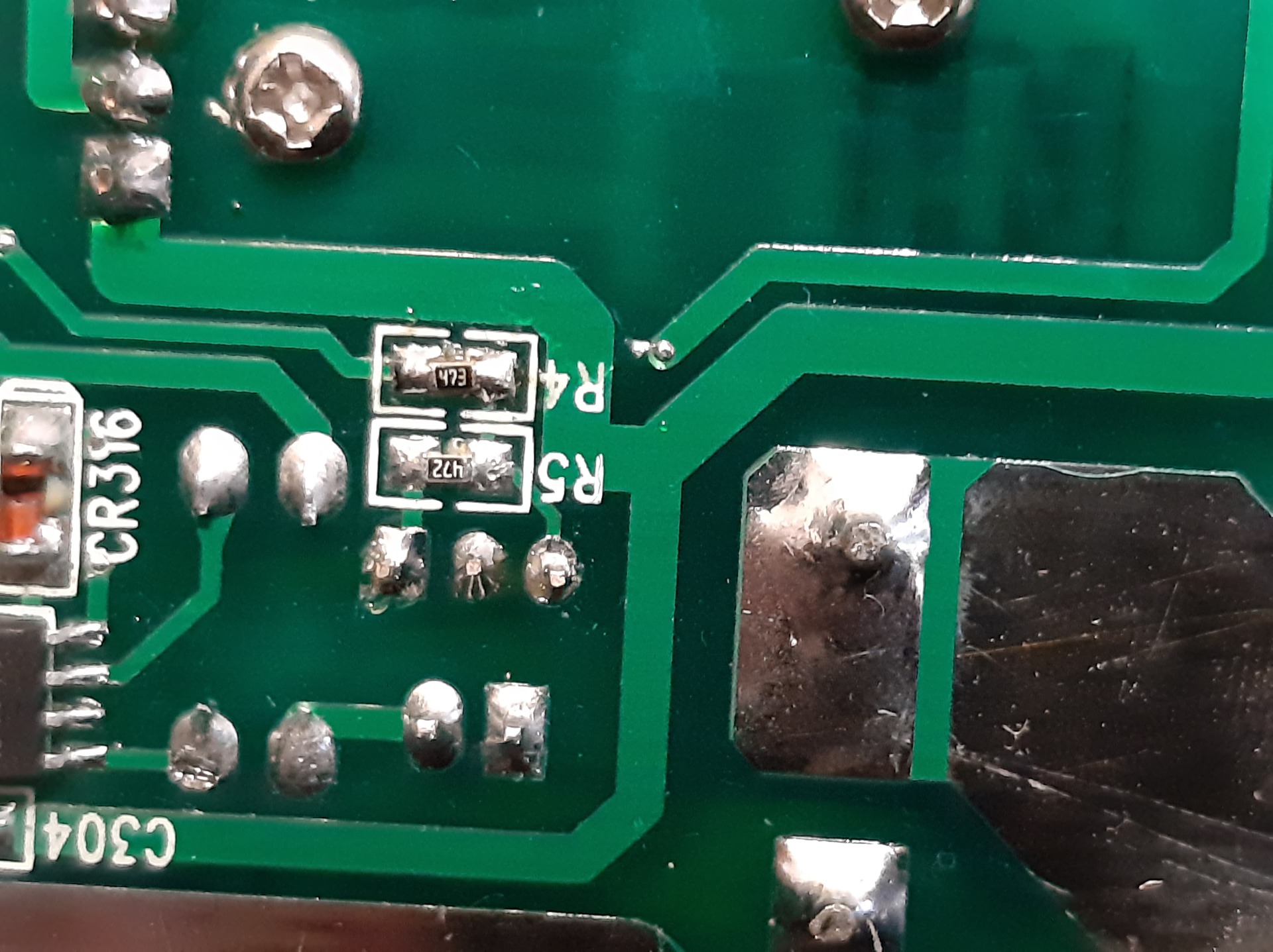

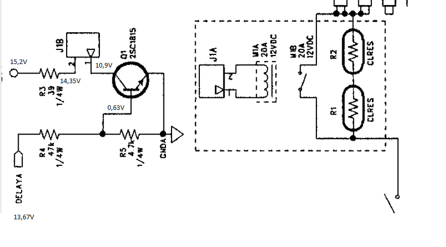

Van egy Peavey PV-2600-os végfokom, aminél a táp részen lévő relé nem húz be.
A relé működik külső tápról.
A csatlakozóján (J1B) ha nincs rádugva a relé akkor 15V-ot mérek, ha rá van dugva, akkor 3,6V-ot kb.

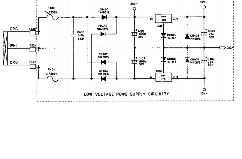

Csatoltam egy képet hogy a környékén a GNDA-hoz képest milyen feszültségeket mérek. A Q1 tranzisztort kicseréltem, de nem az volt a gond.

(#) ferci válasza szaka hozzászólására (») Jan 6, 2020 / 2
Mérd meg, a reléd hány mA-t fogyaszt 12 voltról. Utána tedd a helyére és a Q1 tranyó C-E pontokat kösd át a multival, mA mérő állásban, mit mérsz ahhoz képest.
Ha teheted, közben egy másik műszerrel mérd végig a csatlakozón a feszültségeket és látod, hol veszik el a '15 volt".
Az is lehet, hogy az R4 nagyon megnyúlt vagy kicsi feszültséget kap és a tranyó nem tud kinyitni rendesen.

Nem lehet, hogy valamelyik ellenállás, pl. R4 megnyúlt? A rajzod szerint 10 V körül van a relé tranzisztor felőli oldalán, holott, ha nyitva lenne, akkor legfeljebb 1,4 V körül kellene lennie. Biztosan jó a cserélt tranzisztor?
R4 és R5 alkotta feszültség osztón, ha 13,67 V a bemenet, akkor 0,9 V körül kellene lennie a tranzisztor B-E feszültségének. Neked pedig csak 0,63 V.

A tápod ezen részét kell megnézned., Mégpedig úgy , hogy megterhelni a kimenetét , és ha nem tudja tartani a legalább +15v feszültséget , akkor meg is van a hiba oka.

A rajzra beírkálta, hogy milyen feszültségeket mér és a szerint a táp megvan.

(#) szaka válasza ferci hozzászólására (») Jan 6, 2020 /
A relé 74mA-t vesz fel 12V-ról.
Ha a C-E pontokat összekötöm, akkor 66mA-t mérek , a relé kattan, és ha elveszem a multimétert akkor tartja is zárva magát.
Viszont a feszültség marad 3,5V a csatlakozón.
Az R4-en 13V van, az R5-ön 0,625V.
A két ellenállás értéke kiforrasztva megfelelő. A 47K-s ellenállás beforrasztva 18K körüli értéket mérek.
Azt írtam, hogy "átkötött" állapotban mérj feszültséget.
Amikor meghúzattad a relét a multin át, majd elvetted, a maradék kevés áram már húzva tartotta, ezért is mértél 3.5 voltot.
DE ne a relén mérjél feszt, hanem a gnd és a kollektor, ill. a gnd és a relé feletti ellenálláson.... magyarul ne a két lába között.
Az viszont egyértelmű, hogy a tranyó nem nyit ki rendesen - kicsi a bétája.
Most visszatettem az eredeti tranyót (nem volt rossz, csak gondoltam kicserélem.)
A C-E pontokat összekötve mérek 69mA. Összekötött állapotban a GND - C pontok között 0V feszültséget mérek, a GND - R3 Között 12,5V ( Csatlakozó felőli végén).
Igen, így stimmel... keress ugyanazzal a bekötéssel egy 250-300-as bétájú tranyót.
A bázisáramod sacc 0.25 mA, a kollektorben kell 69 mA, ez ugye 69/0.25= 276.
Működik a BC337-40-el.
Megmértem a szuper "kínai" mérőmmel a hFE értékeket. Az eredeti tranzisztornál 145-öt mértem, a BC337-nél 438-at.
KÖSZÖNÖM A SEGÍTSÉGET!!!!
Rendben..
Csak úgy sportból mérj majd Uce-t ( 0,xx V ) és langyosodik-e a BC...
A hozzászólás módosítva: Jan 6, 2020
(#) szaka hozzászólása Jan 6, 2020 /
Ezek szerint a tranzisztor hFE értéke idővel csökken?
Lehet, hogy melegedett kissé és ártott neki.

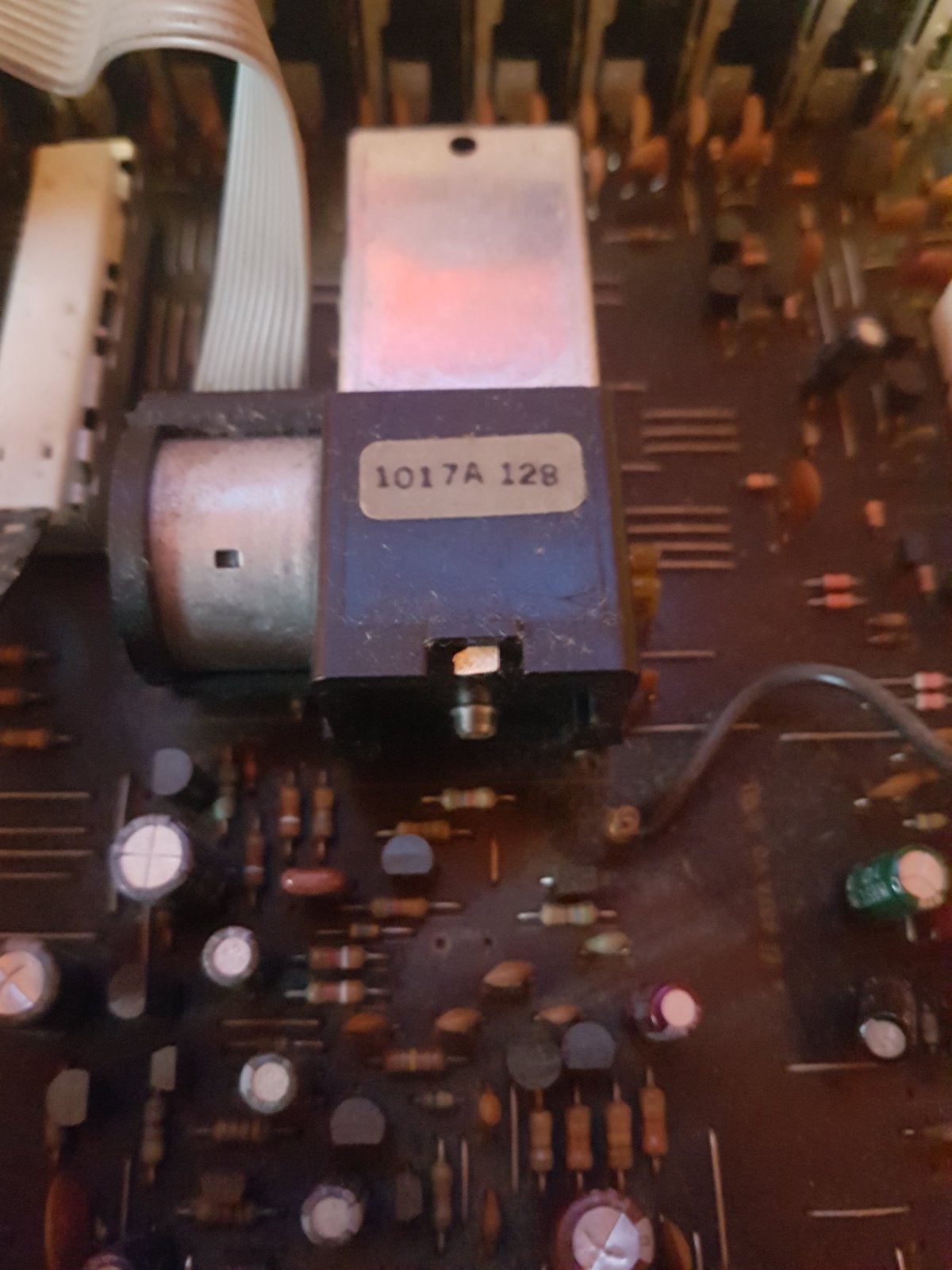

Adott egy Pioneer A550R tipusu erolkodo.Szorakozik velem a bemenet valaszto,ami egy motoros kapcsolo(a pontos megnevezeset nem tudom)bar hova kapcsolom recseg zug bug mindent csinal csak nem.szol.A kepen latszik van egy tengely vég,amit ha ovatosan allitok,akkor ideig oraig szol.A kerdesem az lenne,ha pl a cd bemeneten hagyom es nem lesz kapcsolgatva,at lehet kotni,hidalni h legalabb egy helyen jo legyen.
