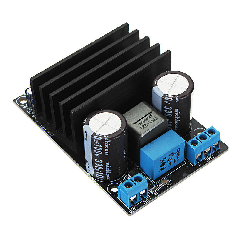

(#) Flatlander hozzászólása Jan 4, 2020 /
Véleményekre,tapasztalatokra lennék kiváncsi,esetleg használt-e már valaki a képen látható Irs2092 végfokpanelt.Mélyládát szeretnék hajtani vele 4ohm-on.Alkalmas a panel ilyen felhasználásra,illetve kell jobban hűteni mint ami gyárilag rajta van kis borda? +/- 50V dc 300W körüli trafó hajtaná.Előre is köszönöm a segítséget!

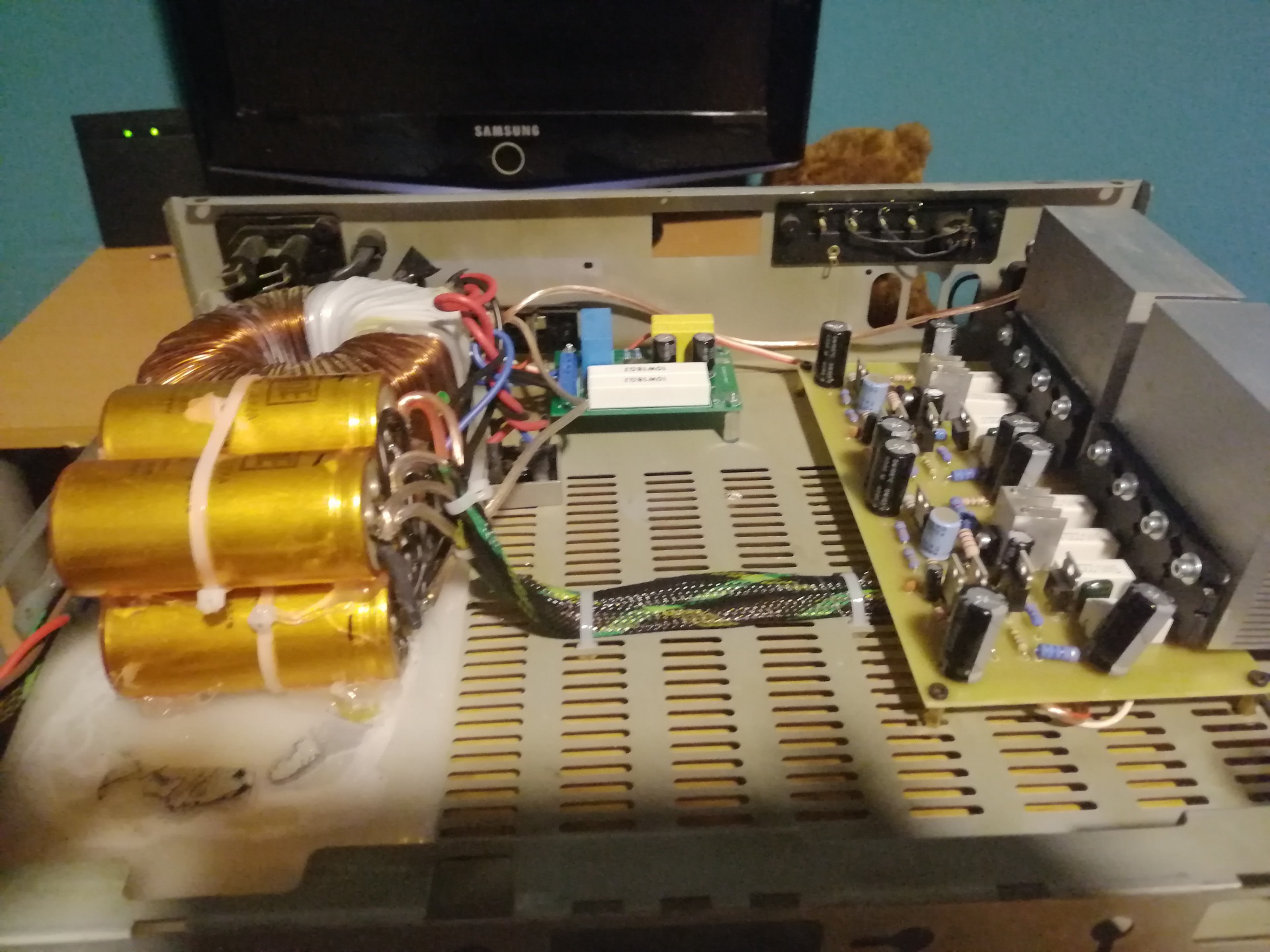

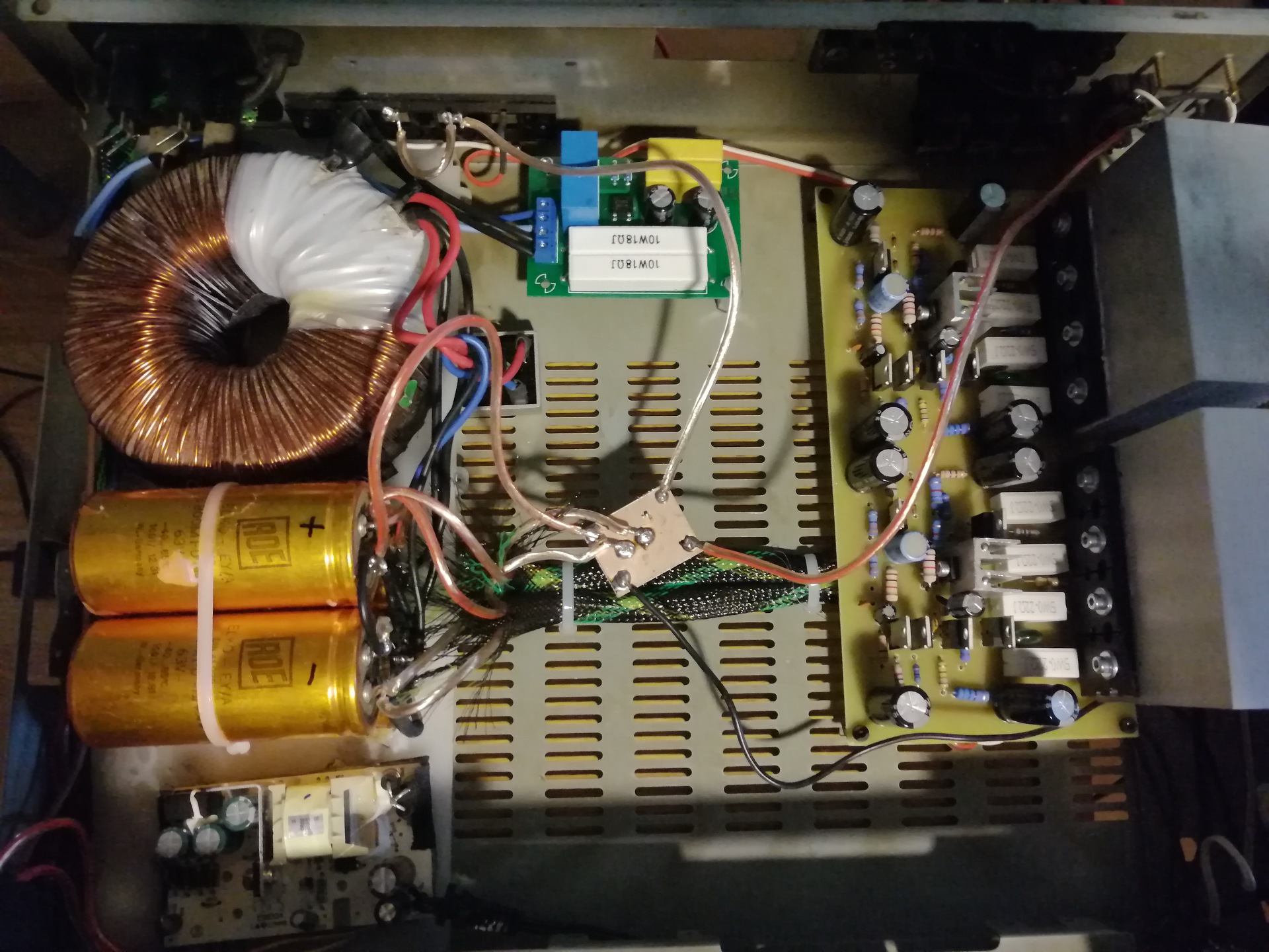

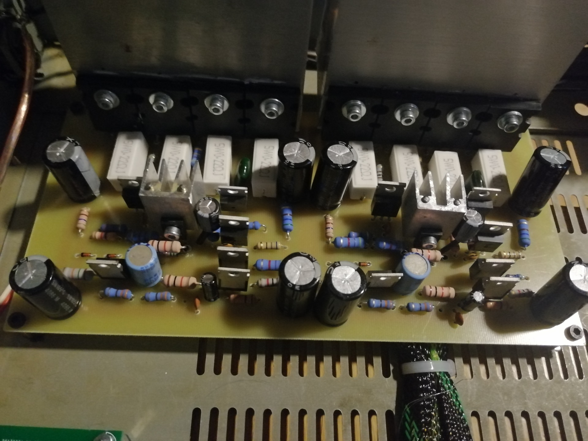

Üdv tagok
Lenne egy kérdésem.
Gond az lenne hogy miután összeépítettem egy erősítőt gerjed.
Membrán kimozdul kicsit aztán vissza ha adok hangot bemenetre teljesen jól szól a zene még élvezhető is elnyomja ezt a gerjedést ami kis hangerőnél nagyon zavaró.
Tudnátok ötletet adni mitől lehet?
Ugyanilyet építettem már az teljesen rendben működik.
Lehet a pufferekkel lesz baj?
Csatoltam néhány képet.
Hálás lennék ha valaki tudna segíteni.
Köszönöm
(#) CIROKL válasza kataijoco hozzászólására (») Jan 5, 2020 /
Kimeneten mértél ,illetve nyugalmi áram rendben van?
(#) tothbela válasza kataijoco hozzászólására (») Jan 5, 2020 / 1
Az elmondottak alapján alacsony frekvencián pumpál. Vélhetően a visszacsatolás alsó töréspontja környékén. Ez azt jelentheti, hogy pozitívvá válik ezen a frekvencián a visszacsatolás. Úgy gondolom a GND kezeléssel lehet gond. Egy erősítőben van kisjelű jelföld ami a bemenethez tartozik, nagyszintű ami a kimenethez, valamint tápföld, ami a tápegység része. Ezek lehetnek rosszul összekötve.
A képek szépek, de egy olyan rajz kellene, ahol meg tudod mutatni hogy hol van földelve az előbb felsorolt néhány pont. Valószínűleg mindössze egy-két vezeték áthelyezése után megjavul az erősítő.
(#) kataijoco hozzászólása Jan 5, 2020 /
Egy vezetékkel van összekötve a puffer felől a ground kimenet negatív bemenet negatív és a potméter negatív nem csillagpont szerűen mint a másik erősítőmbe. Lehet ez a baj?
Ill. külön vezetékkel van az erősítő része kábelezve.
Jó lenne látni a nyák forrasztási oldalát, bár ismerős a kapcsolás. Úgy rémlik, két független végfok van egy közös nyákon. Ezt a függetlenséget sajnos felborítja, hogy közös tápról üzemel. Pontosabban olyan GND vezetékek közösítik őket, amin váltakozó áramok folynak. Mivel a két oldal GND-je között váltakozó feszültség keletkezik, ezért bemeneti jel nélkül is kap az erősítő vezérlést, mert a vezérlő jel az a bemenet, és a bemeneti jelföld közötti feszültség. A bemeneti jelföld feszültségét ha éppen a kimeneti áram hozza létre, akkor máris jön a gerjedés. Ezért kellene a huzalozási rajz.
A másik erősítőmben is 2 ugyanilyen van semmi gond nincs vele
(#) kataijoco hozzászólása Jan 5, 2020 1 /
Különbség annyi hogy az előző verzión csillagpontosan volt a ground pontok csinalva az újabbon nem
Megcsinaltam csillagpontosan semmi változás
Már csak a pufferekre tudok gondolni mert már elég öregek
A graetz viszont kinai az számít?

(#) zotya1983 válasza kataijoco hozzászólására (») Jan 6, 2020 /
Mitől vártál változást? Cseréld csak ki azokat a ROE kondikat nyugodtan Azt a kábeldzsumbujt a graetz hídról ami érkezik szüntesd meg és a legrövidebb ponton kösd be az elkókat. Ha ez nem hoz változást körbe kéne nézni a penlon van e a bejáratnál valami féle tápzaj elnyomó passzív alkatrész például np kondenzátor akár..
A hozzászólás módosítva: Jan 6, 2020
(#) Alkotó válasza kataijoco hozzászólására (») Jan 6, 2020 /
Mielőtt nagyon elrugaszkodnál, első lépésként érdemes lenne kettő dolgot megtenni.
1. Mérd meg van-e egyenfeszültség a kimeneten (ami elmozdítja a membránt). 1-200 mV még jó, de ez nem is mozgatna láthatóan membránt.
2. Az egyik panel bemenetéről kösd le a vezetéket, és így üresen zárd rövidre egy kis huzallal a panel bemenetét. Vizsgáld meg így is fennáll-e a helyzet.

(#) kataijoco hozzászólása Jan 6, 2020 /
Az az igazság hogy mérni mértem 0 és 0.1 volt között ugrált a kimeneten nem tudok a műszeremmel mv
-ot mérni.
Utána kötöttem csak rá hangfalakat.
A többi ilyen példányokkal nem volt hasonló gond
Ezért kértem itt ki a véleményt
(#) pucuka válasza zotya1983 hozzászólására (») Jan 6, 2020 /
Azzal nyitott, hogy gerjed, nem azt, hogy brummos. Persze lehet, hogy az elégtelen, kapacitás vesztett pufferektől gerjed, de korántsem biztos. Elég lenne, ha a pufferre rátenne egy másik kondit, és ha változik a helyzet, akkor jó helyen kapizsgál, ha nem, tovább lép.
A 0.1v megfelelő máris mehetsz tovább a pufferek irányába.
Érdekesség hogy mikor lekapcsolom szól néhány mp-ig amíg kisülnek a kondik de viszont szinte 0 ra lecsökken az alapzaj.
Lehet inkább trafó?
