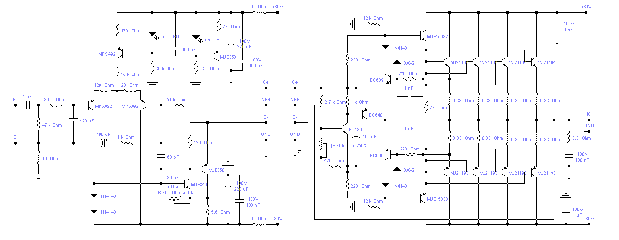

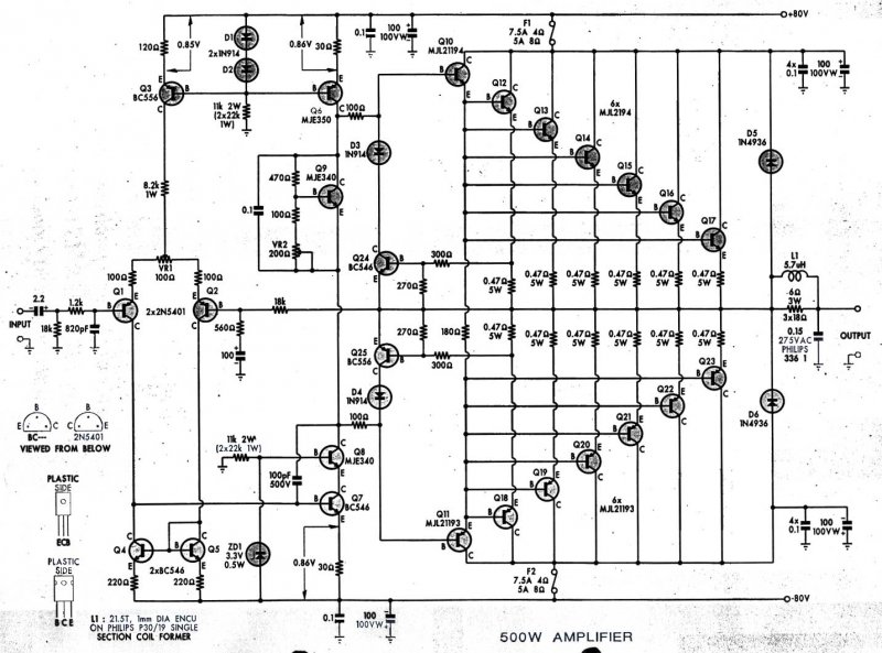

Hozzájutottam egy Yamaha végfokhoz. Nem szeretném megjavítani inkább építek bele máe modulokat. Ami benne van táp 1300va és +-83v Erre szeretnék valami rajzot kérni. Buliba lesz szóval valami nyúzható lenne jó, valami tranyós. MJ15023-24-re gondoltam tranyónak. Oldalanként 6 darabnak van hely. Szóval szeretnék valami rajzot, az se baj ha van hozzá nyák terv is.

Ez ott van valahol .
(#) sound.man válasza szamóca hozzászólására (») Dec 29, 2008 /
Hmm.. Kettővel kevesebb végtranzisztornak van hely. Úgy is stabil lenne még 4 ohm -on?
(#) szamóca válasza sound.man hozzászólására (») Dec 29, 2008 /
Szerintem igen. És KD mesternek valószínűleg nyákterve is van hozzá. :yes: Itt van egy másik. De majd még nézelődök.

(#) Andreas89 válasza szamóca hozzászólására (») Dec 29, 2008 /
Helló!
Esetleg nyákrajza erről nincs valakinek??
(#) szamóca válasza Andreas89 hozzászólására (») Dec 29, 2008 /
Aki ennek az elkészítésébe belefog, simán elkészíti a nyáktervet is hozzá.
(#) agressiv válasza szamóca hozzászólására (») Dec 29, 2008 /
Ez így van.
