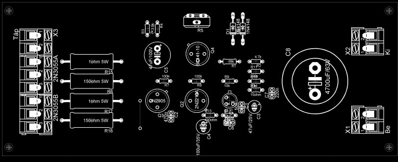

(#) Erick válasza andrÁSZ hozzászólására (») Dec 31, 2008 /
Köszi a segítséget!
De akkor nem muszály neki 45V-ot adni,
Megy 22V-ról is?
Jah és itt lenne a nyákterv és a beültetés az erősítőhöz,amit én csináltam!
Szted jó ez a nyák?
Mármint elrendezés szempontjából,
Nem fog gerjedni vagy vmi hasonló?
Köszi a választ!

(#) andrÁSZ válasza Erick hozzászólására (») Dec 31, 2008 /
Szerintem jó,de én a végtranyókat a panelón helyeztem el,nem melegedett nagyon.
Köszi szépen a választ!
Akkor mostmár bátrabban vágok bele a megépítésbe!
Tehát akkor elég lesz 22V tápfeszültségről hajtani?
És valami védelmet építsek a kimenetre?
