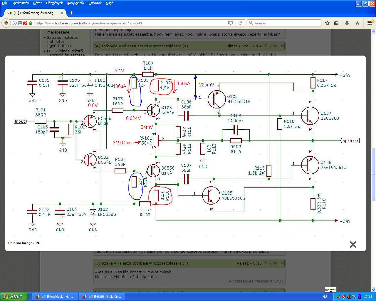

(#) Balu027 válasza mcc hozzászólására (») Ápr 9, 2020 /
Nincsenek párba válogatva a tranzisztorok, a HE-s linkelt cikkben ezt a módszert ajánlották helyette. Még nincs megtápolva a végfok, szóval nem tudom lesz-e DC a kimeneten.

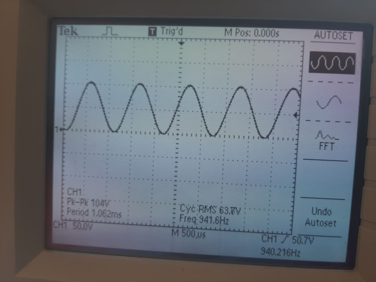

(#) mcc válasza szaka hozzászólására (») Ápr 9, 2020 /
Érdekes, mert a két félhullám között nincsen különbség, pedig a kimeneti jel alapján kéne, hogy legyen. Még egy utolsó mérés: Q105, és Q106 kollektorán kéne mérni. Olyan kivezérléssel, aminél már mutatkozik a hiba.

(#) Karesz 50 válasza Balu027 hozzászólására (») Ápr 9, 2020 /
Ez így semmiképpen nem lesz jó. Q105, 106 meghajtók ki sem nyitnak. R105, 106 értékének csökkentésével tudod beállítani a végtranzisztorok nyugalmi áramát. R111, 112 értéke szinte tetszőleges lehet bizonyos keretek között (értékük nyílthurkú erősítést változtatják), lehet mondjuk akár 430R. Először ezeket ültesd be, majd állítsd be a nyugalmi áramot R105, 106-tal, végül a trimmerrel nullázd ki a kimenetet.

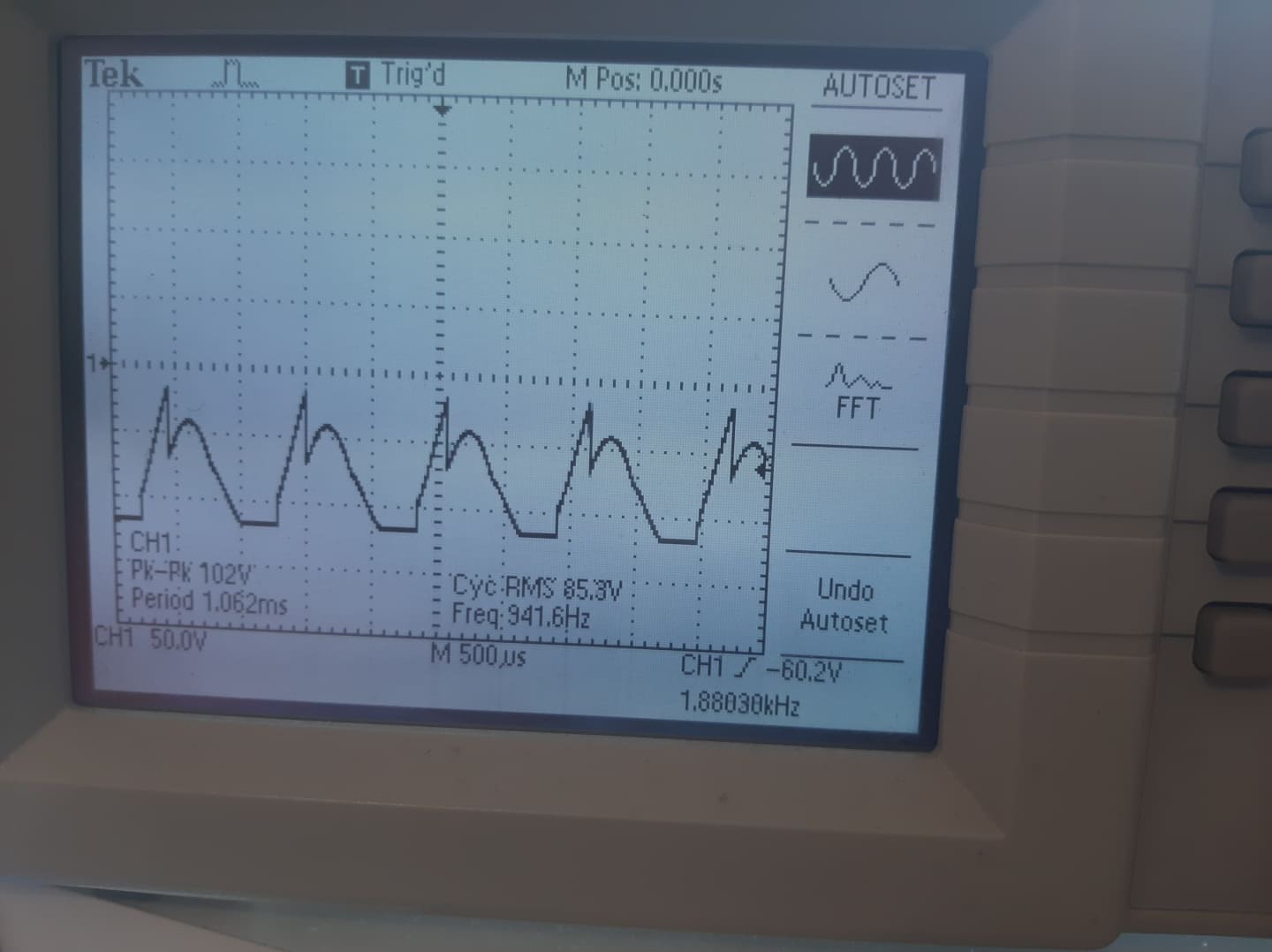

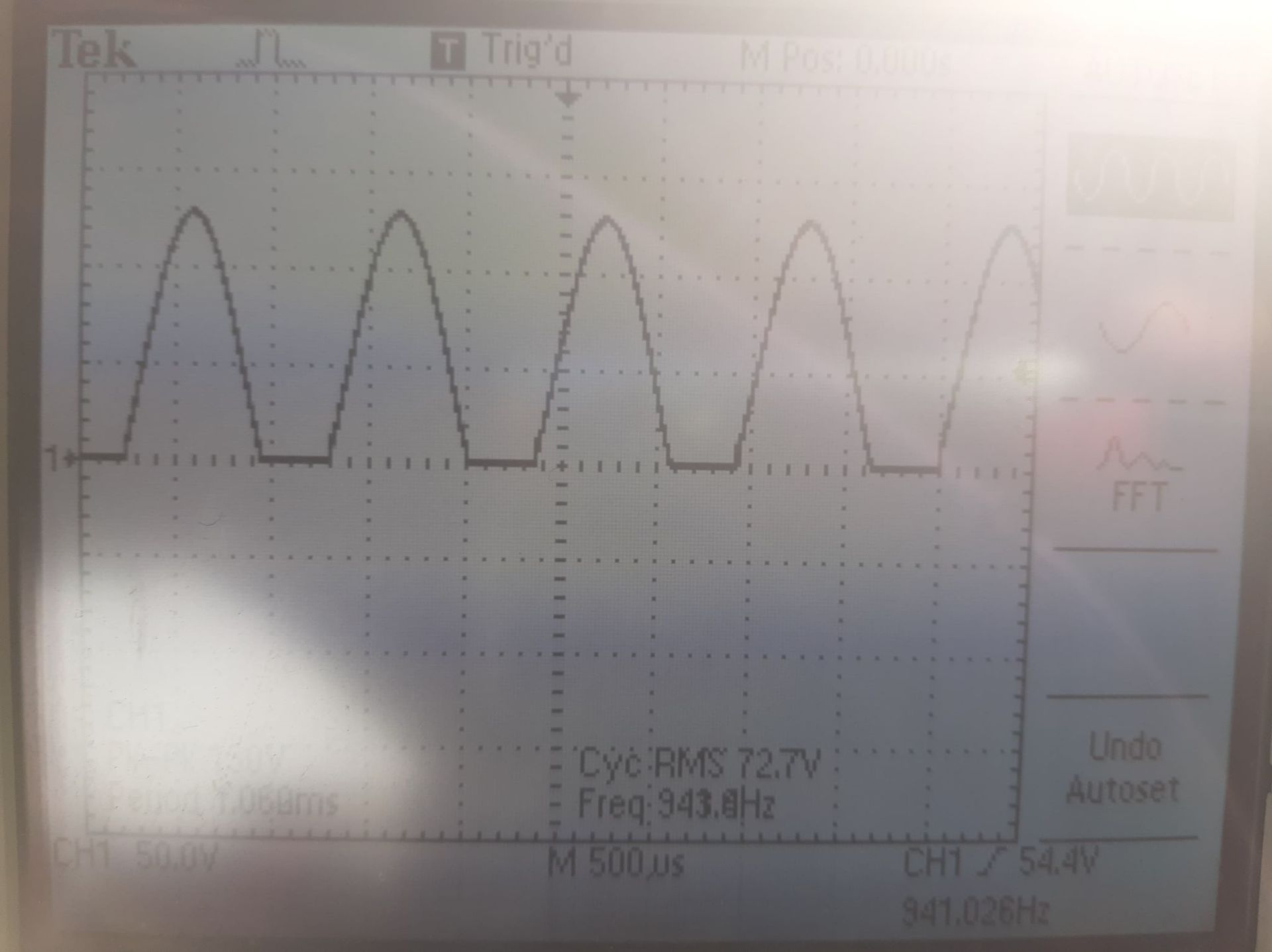

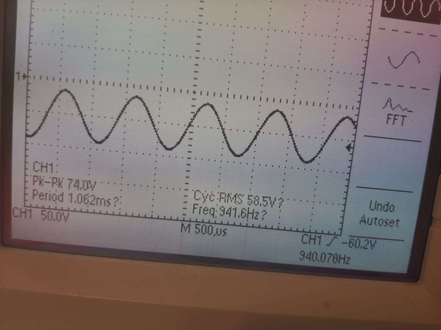

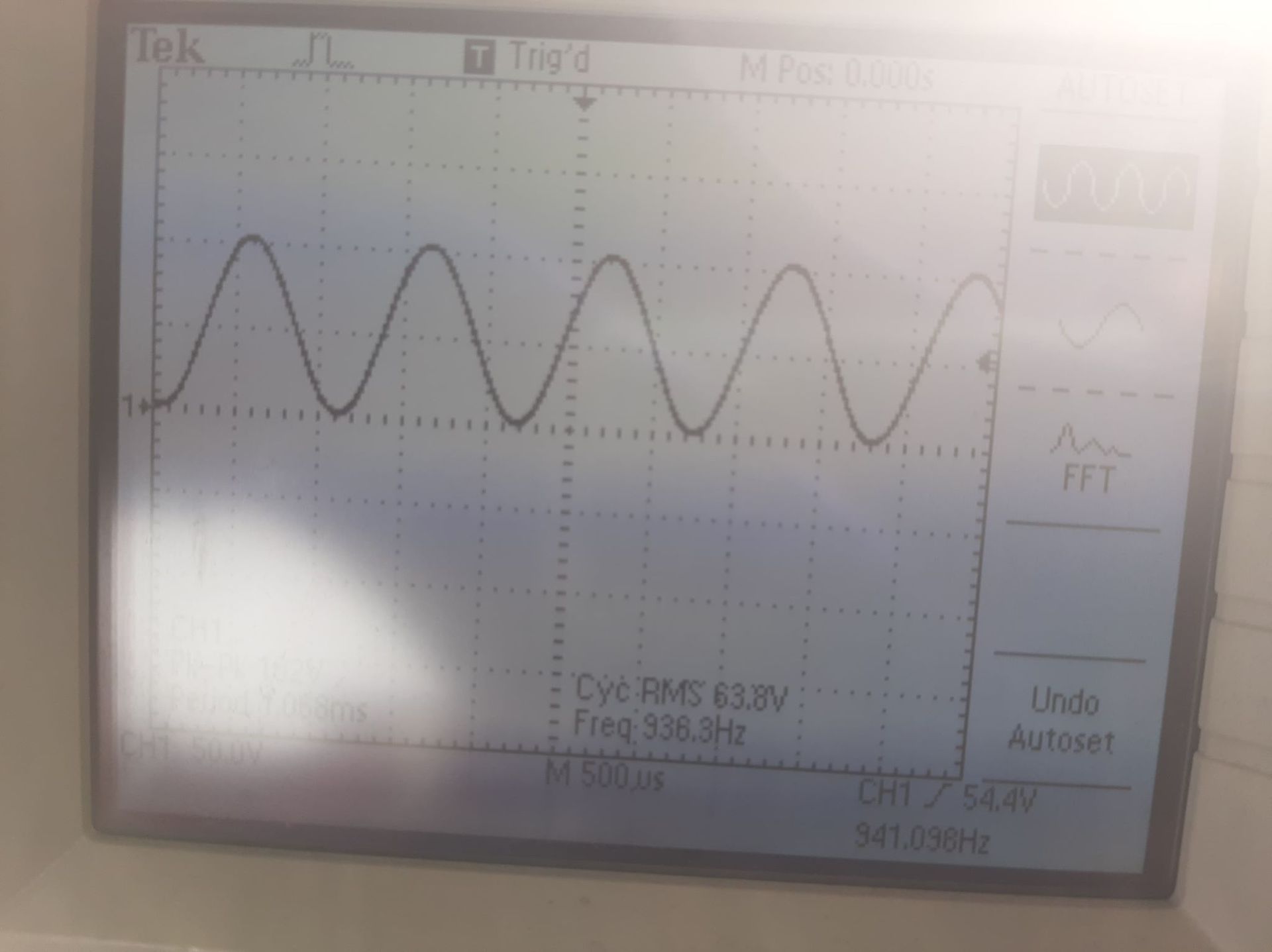

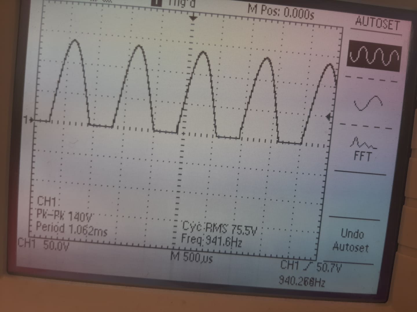

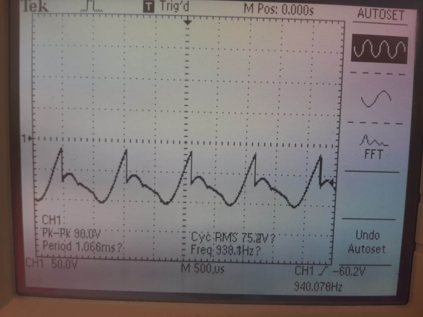

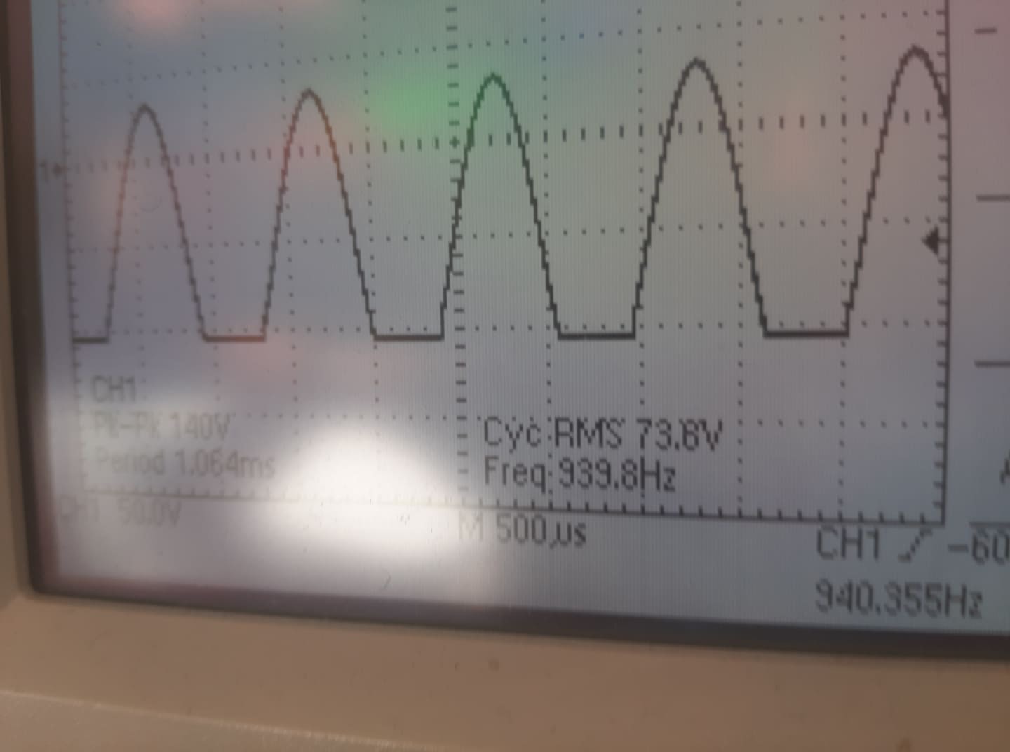

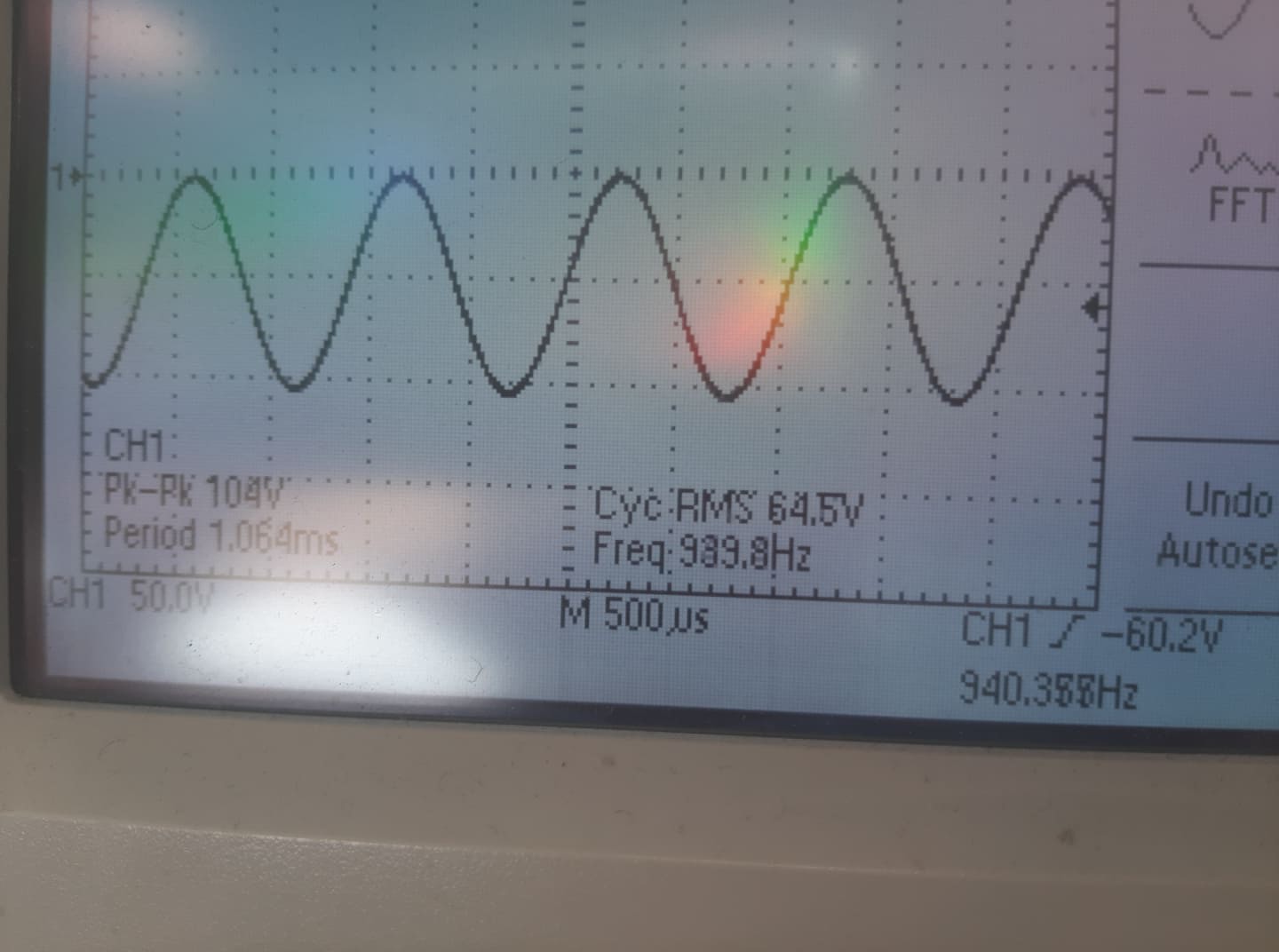

Légy szíves valamivel jelezni, hogy melyik képen mi van, mert így nem tudom követni.
(#) szaka válasza mcc hozzászólására (») Ápr 9, 2020 /
Q105_1: amíg nem torzit a jel
Q105_2: amikor már a negatív csúcs kiegyenesedik
Q106_1: Amikor még tiszta a jelalak.
Q106_2: Átbillen ilyen jelalakra
Q106_3: tovább növelve a bemeneti jelet, látszik hogy a negativ csúcs kiegyenesedik
(#) szaka válasza szaka hozzászólására (») Ápr 9, 2020 /
A másik végfok oldalon mérve ezeket a tranzisztorokat, a Q105 esetén is átbilenés tapasztalható, mint a Q106 esetén, csak nincs kiegyenesedve a negatív csúcs mint a Q106_3-as képen.
Érdekes. Ezek szerint a csúnyább jel a normális, míg a szép félszínusz a rossz működés...
Már, ha jól értelmezem, amit írtál.
Hibás oldal.
Jó oldal
Hátha segítenek a videók.
Meg tudtad nyitni?
Ha jól sejtem, akkor a tápfeszültség kapcsolását látjuk, amikor elkezd torzulni a jel. A rossz oldali azért nem torzul, mert ott nincsen kapcsolás.
