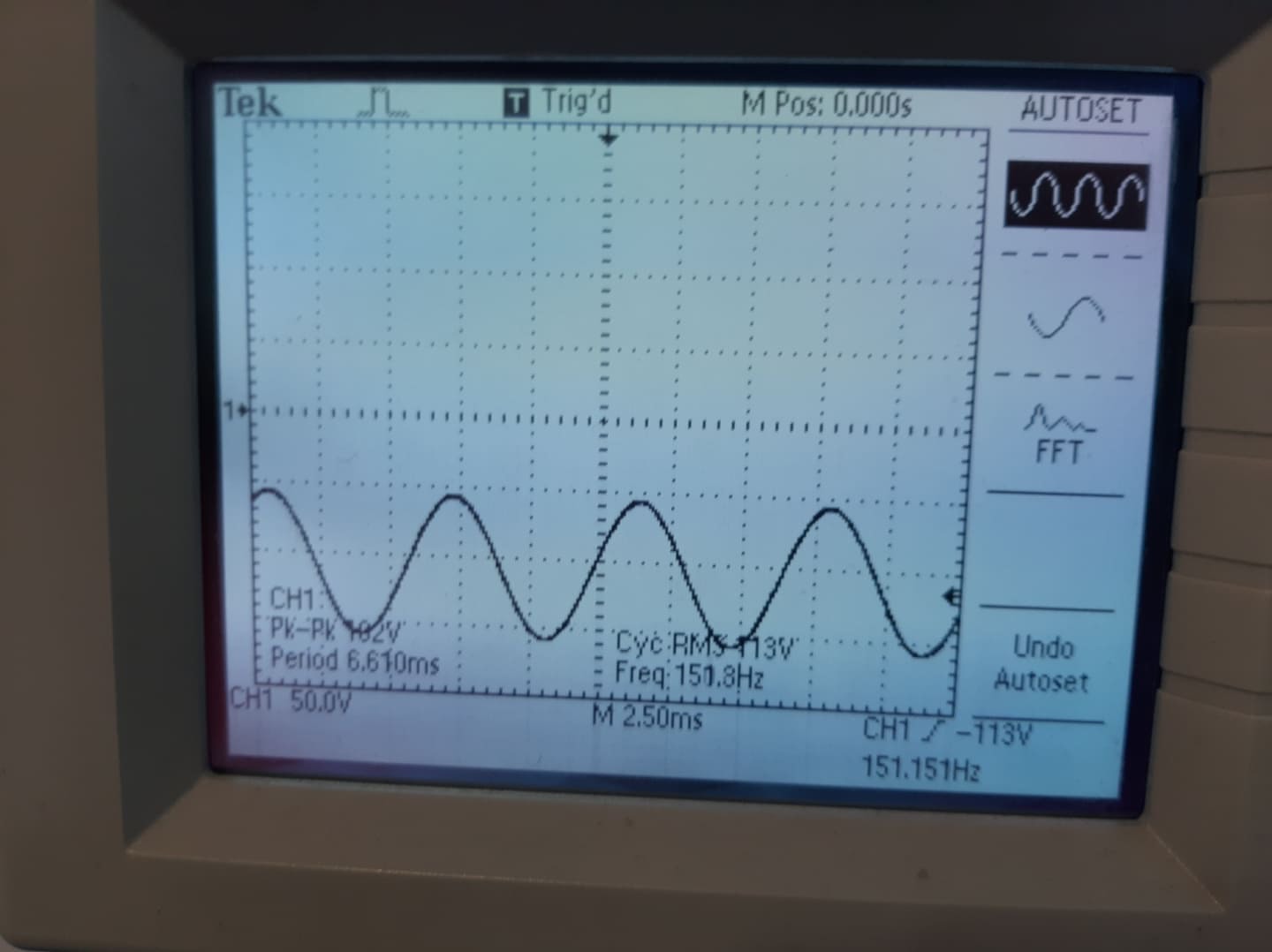

(#) mcc válasza szaka hozzászólására (») Ápr 9, 2020 /
Néhány Vrms lehet az NTC-n. Onnan vezérlik a nagyjelű erősítőként funkcionáló Q105, 160 párost.
(#) szaka válasza mcc hozzászólására (») Ápr 9, 2020 /
De ez nem néhány volt. 50V-os osztásban van a szkóp és nincs kivezérelve a végfok.
Annyi nem lehet rajta. Sehogysem.
Pedig rajta van.

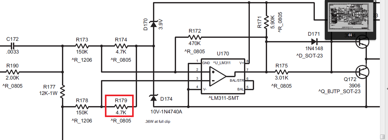

Megvan a hiba!
És Én néztem be!
Amikor még a triak hiba volt átmértem a positive drive részt és az R179-es ellenállás 1,5K-val kevesebb volt kiépítve is, ezért kicseréltem. De benéztem az értékét és 4,7K helyett 47K-t tettem bele.
Most hogy szétszedtem egy hibátlan RMX-et és egymás mellé tettem a két oldalt feltűnt a különbség.
Ne haragudjatok, hogy a vakságom miatt ilyen sokáig elhúzódott ez a téma.
Remélem majd tudok segíteni nektek másban!
Összeszerelem aztán terheléses tesztnek vetem alá.
Végeredményről írni fogok!
Köszönöm a sok segítséget!!!
