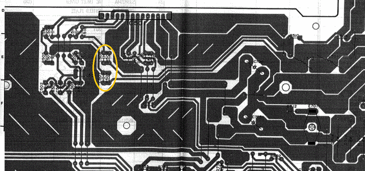

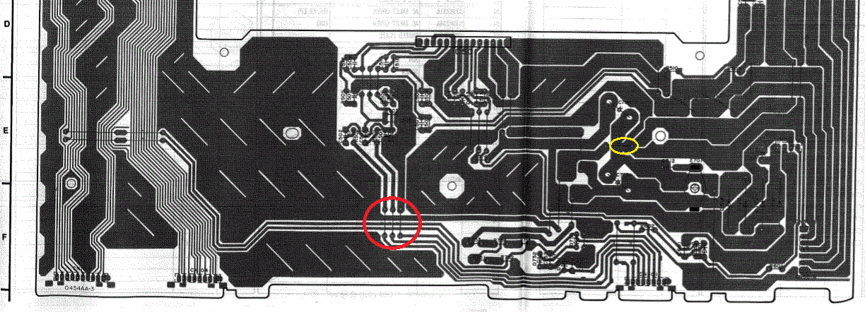

Kövesd le a 401-es csatlakozó 3-as és 4-es lábaihoz tartozó vezetősávokat a fő és a hangszín panelen. Mindkét helyen találsz átkötő huzalokat melyeken kényelmesen mérhetsz. Nézd meg ohm-mérővel a köztes szakaszon hol mutatkozik szakadás, vagy átmeneti ellenállás!
A 401-es (5-ös láb) testet is kövesd le! A doksiból annyit hámoztam ki, hogy a 301/7-en megy a test a főpanelből a hangszínbe és a 401/5-ön tér vissza. Ennek a teljes körnek, tehát a pufferek közötti csillagponttól kezdve, a főpanelre visszatérve az R503-R504 testpontjáig hibátlanul kell vezetni. A mérés előtt a pufferek legyenek teljesen feszültségmentesek, mert kárt tehetnek a kóbor feszültségek a multiméterben.

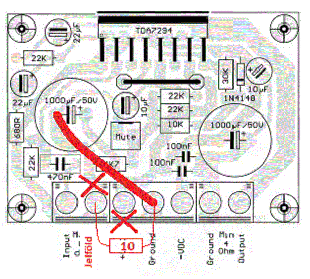

A KIT nem támogatja a földhurok feloldását. Csillapíthatja a búgást, ha a végfokokat a csillagpontra kötöd (mellékelt rajzon sárga karika) minél rövidebb és vastagabb vezetékkel.

A következő lehetőség, az a test "sziget" amibe az R503, R504 is csatlakozik. Ez ugyan végigfut az egész készüléken, viszont garantáltan jelföld. Ebbe kösd be a két végfok testet a csillagpont helyett. Meglátjuk mit produkál. Ha ez sem segít, akkor marad a leválasztott jelföldes végfok, mint az eredetileg is volt a készülékben. Megnézem mekkora feladat lenne a KIT vezetősávjainak kijavítása. Megvan azon minden szükséges alkatrész, csak a vezetősávok kialakítása felrúg minden szabályt. Emlékem szerint a hazai kínálatban D-audio, vagy ehhez hasonló nevű KIT volt szakszerű.

A 10 Ω nagyobb is lehet. Két átvágást és egy átkötést jelöltem. Szerk.: A Ground megy a csillagpontra, a jelföld pedig R 503-hoz tartozó testhez, a jelet is hozhatod onnan. Pirossal karikáztam be. A hozzászólás módosítva: Jún 22, 2020
Na az jo ,koszonom...10 Ohmos ellenallasom van is csak 10W-os femhazas de probanak megteszi majd.
A kimenetek mehetnek akkor a kepen jelolt pontokra? https://kepkuldes.com/image/ZJxObB A jelet onnan vettem le. Ket nap mulva lesz ujra lehetosegem foglalkozni vele. A hozzászólás módosítva: Jún 22, 2020
Az a hatalmas ellenállás nem praktikus, válassz kisebbet 68 Ω alatt. Beépítés és próba után ez az ellenállás akár el is távolítható.
A kimenet csatlakozási pontja látom tiszta a számodra, a fóliát nem kell elvágnod, elég a visszacsatoló alkatrészek kiforrasztása.

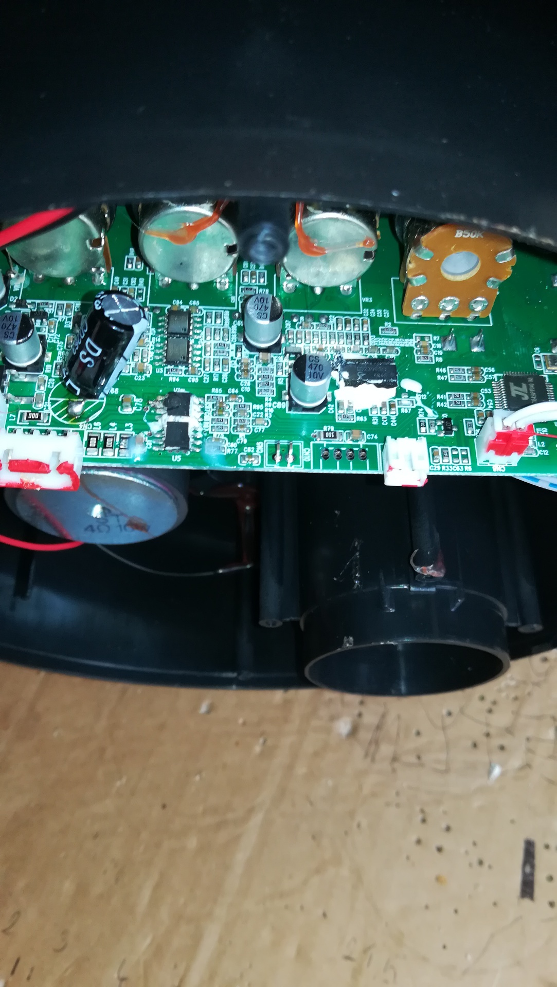

Üdv mindenkinek!
Egy kis segítségre lenne szükségem. Van egy boombox(kínai) amin elszállt egy ic ,de nem lehet látni rajta semmi adatot.. Nagyon de nagyon halványan lehet látni de csak tippeltem XA7002.. 3,8mmx5mm a mérete. Esetleg valaki felismeri? 7.4 voltos az akku
