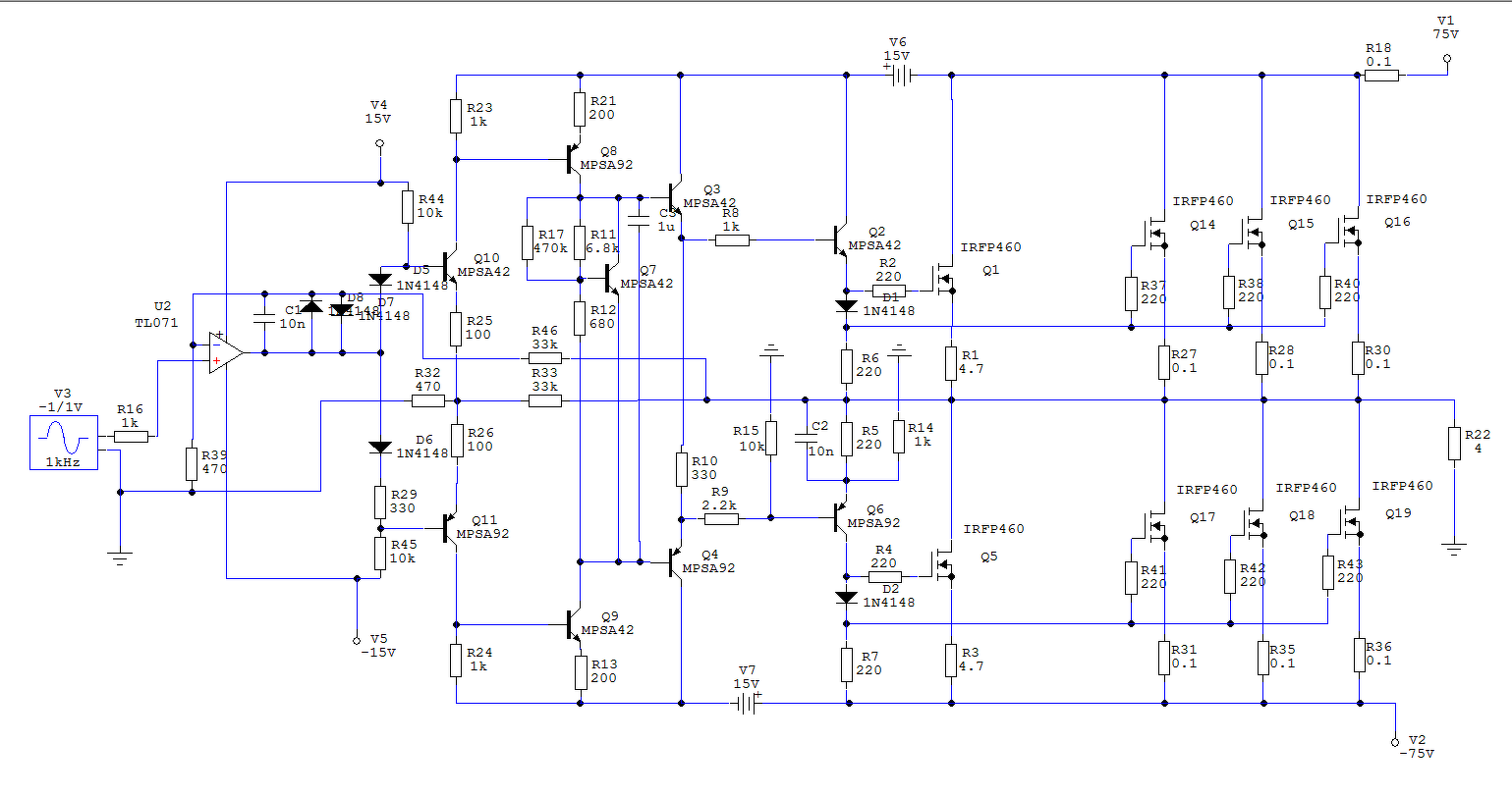

(#) Ronin válasza reloop hozzászólására (») Jan 23, 2021 /

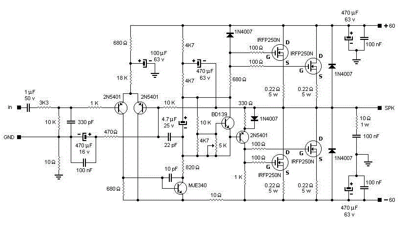

Szia.
Megépítettem ezt az erősítőt 2DB IRFP-vel, szól is, teljesítménye is megvan, alapzaj és búgásmentes, viszont ugyanaz a problémám vele mint az STK411-220E-vel volt, azaz kis hangerőn torz a hangja. Ott ezt egy ellenállás cserével orvosoltam. Ebben ugyan van poti, de azt hiába állítom, igazából a hang nem változik, annyi hogy a végén zárlat lesz. (nem, nem lett baja semminek). Véleményed szerint mi lehet a gond? A táp +-42 volt egyelőre.

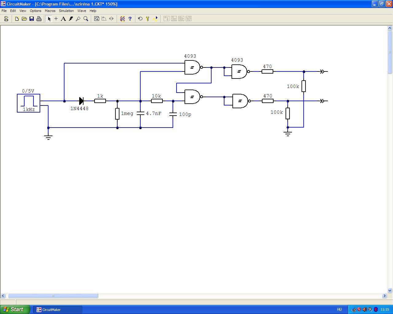

(#) Karesz 50 válasza tothbela hozzászólására (») Jan 23, 2021 /
Igazad lehet. Mindjárt megnézem ezeknek a FET-eknek az adatlapját és esetleg szimulálok valamit.
Mindenesetre újra gondoltam az egészet, így egyszerűbb és biztonságosabb.
(#) tothbela válasza Karesz 50 hozzászólására (») Jan 23, 2021 /
Ez a logikai meghajtás elegánsabb, csak limitálni kell a kimeneten a maximális impulzus hosszát. Ez pedig a kimenő trafó, és a legmélyebb hang függvénye. Ha 100 Hz az alja, akkor nem kell 5msec-től hosszabb impulzus.

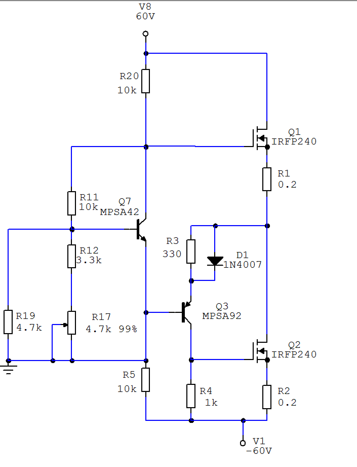

(#) tothbela válasza Ronin hozzászólására (») Jan 23, 2021 /
A nyugalmi áram beállító ellenállás értékei nem optimálisak, nagyon hirtelen szabályoz a trimmer, azt is csak a végén. Első körben ezt kell megoldani.
(#) Ronin válasza tothbela hozzászólására (») Jan 23, 2021 /
A trimmer melletti 4,7k-ra gondolsz, vagy a 10k+2×4,7k-ra is. Mekkorára változtassam meg kb?
Ha sziréna és éppen szirénázik, akkor ezt valahol a 400Hz és 4kHz közötti tartományban kellene tennie. Ha meg nem szirénázik, akkor PIC kimenetén vagy H, vagy L szint van és akkor - 4.2ms késleltetéssel - FET-ek lezárnak.
Azt a 2.5V DC előfeszítést nem érzem biztonságosnak.
Kicseréltem a potit egy 10Kohm-osra. Jobbnak tűnik, vagy inkább jónak.
(#) reloop válasza Ronin hozzászólására (») Jan 23, 2021 /
Szia! A múltkor tettem fel rajzot, eredetileg 5k-ra gondolt a költő. Ez a nyugalmi áram szabályzó áramkör csak korlátozásra jó, nem tart stabil értéket.
Magával az egész kapcsolással továbbra sem vagyok kibékülve.

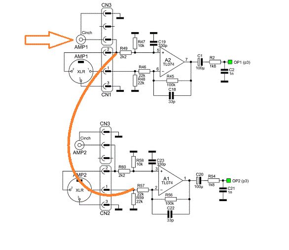

(#) Longa György hozzászólása Jan 23, 2021 /
Sziasztok!Van egy Mc Crypt 300-as erősítőm, ami 2x100 watt körüli teljesítményű.Szeretném a két végfokot hídba kötni.A végfokok ic-s bemenetűek.Hogy egyszerűbb a híd kapcsolást megoldani.Rajzot nem találtam csak hasonlót.Az ic típusa ML074.Megköszönöm a segítséget előre is.
A hozzászólás módosítva: Jan 23, 2021
(#) Longa György válasza Longa György hozzászólására (») Jan 23, 2021 /
Lehet az ic betűi nem stimmelnek.4 műveleti erősítő van a tokban.

(#) CIROKL válasza Longa György hozzászólására (») Jan 23, 2021 /
Kapcsolási rajz kell , valaki biztos tud mutatni .
(#) Longa György válasza CIROKL hozzászólására (») Jan 23, 2021 /
Csak a nagytesó rajza van meg.

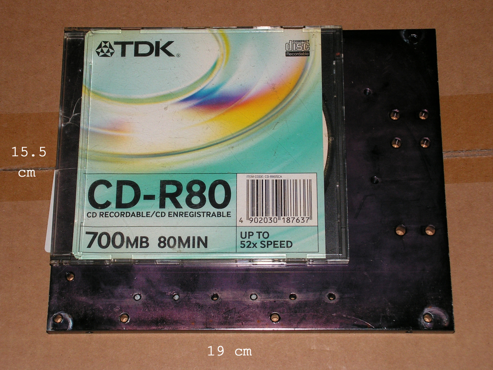

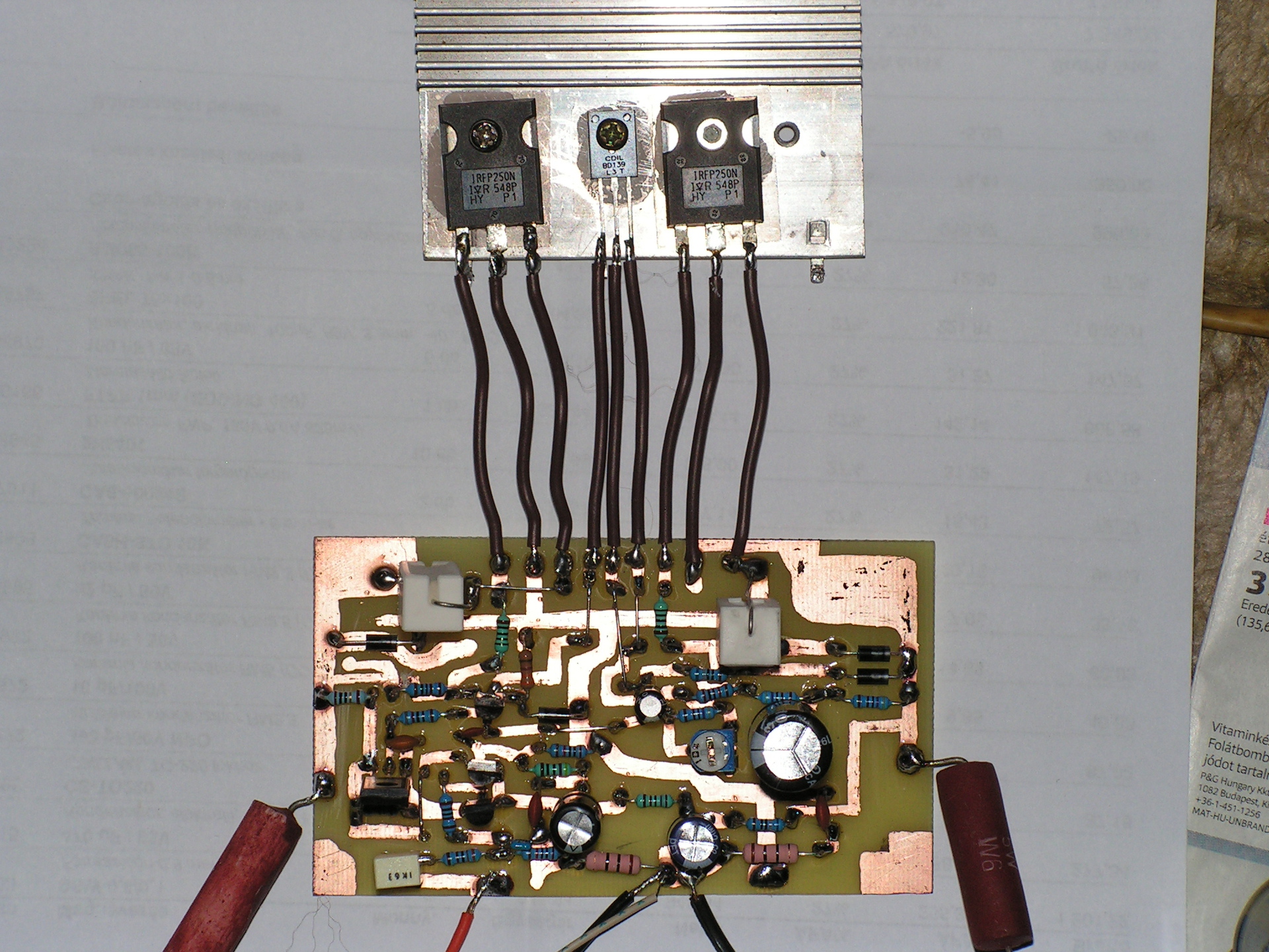

Ehhez kapcsolódóan, szerinted a képen látható hűtőlap elég lehet két modulnak? 7mm az alumíniumlap vastagsága.
Itt van egy egyszerűsített szimuláció. A munkapont áramkört úgy illik méretezni, hogy ha egy hülyegyerek megtekergeti a potit, ne robbanjon fel semmi. Lehet, hogy egyszer a te általad épített erősítő kerül valakihez, ő pedig megtekerget benne minden trimmert.
Csak most kerültem PC elé. Lefuttattam a szimulációt, teljesen korrekt. Amint írtam is, elegánsabb ez a logikai megoldás az egyszerű AC csatolástól, csak jól kell számolni. Sajnos nem tudom a kimenő trafó adatait, ezért csak feltételezem hogy van tartaléka a telítésbe menetelig.
Ebben biztosan nem fogja tekergetni, mert kimérés után kidobom belőle, és kap ellenállást a helyére. De akkor már a kérdésre is válaszolhattál volna, már ha tudod a választ.
A válasz az, hogy a 10kOhmos trimmernek még szűkebb tartományára koncentrálódik a munkaponti áram minimum-maximum értéke. Lehet, hogy a régi 4,7k trimmer pályahibás volt, mert van olyan tartománya, ami alkalmas a pontos nyugalmi áram beállítására.
Viszont arról még nem esett szó ( bár reloop emlíítette), hogy nem elég beállítani a nyugalmi áramot valamilyen hőmérsékleten, hanem azt meg is kellene őrizni. Bár főleg zenekari erősítőkkel foglalkozok, ezért néha túlzásokba esek, de nálam a -20 celziusztól +50 celziuszig illik stabilan mennie az erősítőnek. Az, hogy bizonyos körülmények között éppen szól, az számomra kevés.
Itt van egy módosítása ennek az nfet erősítőnek, ahol mind a kivezérelhetőség, mind a klímaezisztencia elfogadható. Ebből egy példány már üzemel, de még nem merem azt mondani hogy kész.
A hűtőbordás kérdésre gondoltam.
Szerintem 20-30W-os erősítőhöz elég lehet. Ez 8 Ohmon 2X25V körüli. Két modul esetében otthoni zenehallgatási hangerővel +/-35V esetén még elmenne, ha az erősítő termikusan stabil munkapontban maradna. Viszont ez nem garantált, így egy hőmegfutás esetén nincs semmi védelem ami megvédené.
Szóval kevés a hűtés.
A hűtőbordában úgy kell gondolkodnod, mint bármely ±50 V-os AB osztályú erősítő esetében. Tenyérnyi lamellás borda csatornánként.
(#) reloop válasza Longa György hozzászólására (») Jan 23, 2021 /
Szia! A szimmetrikus bemenet miatt könnyű dolgod van. A nyíllal jelölt csatlakozónál viszed be a jelet és átkötöd a másik csatorna "-" bemeneti pontjára.
