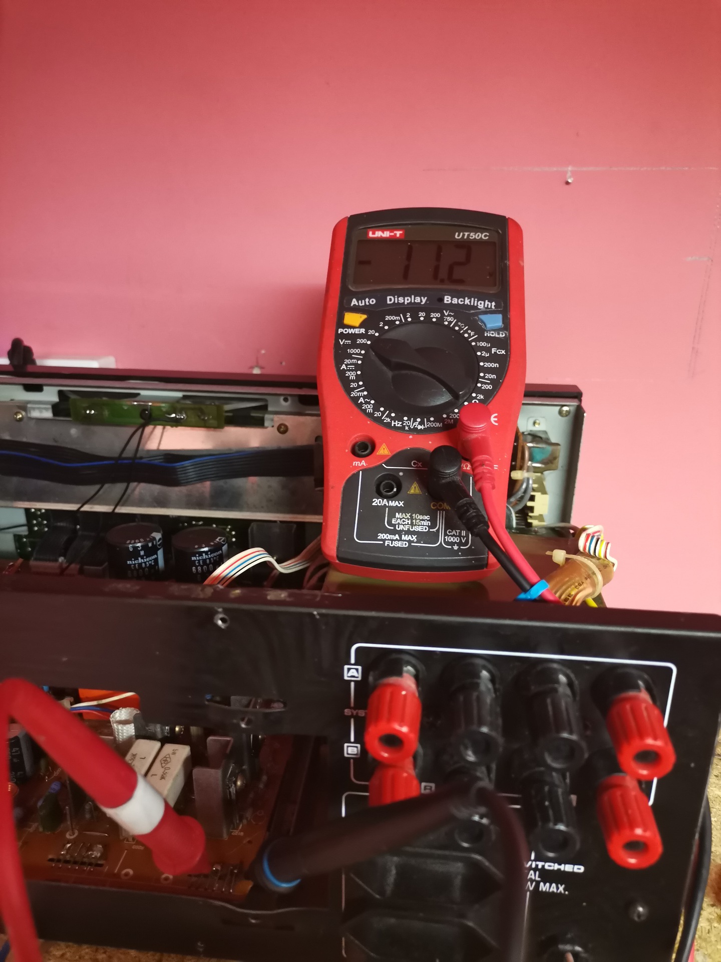

(#) istvá1997 válasza reloop hozzászólására (») Jan 24, 2021 /
Mérés háron múl, múltkór 1.5v volt
Akkor pukkant egyet a hangszó terhelés allat mértem utána levettem a hangkimeneten és ugy méetem az adot értéket
Elszált a végfok tranziztór!?

(#) reloop válasza istvá1997 hozzászólására (») Jan 24, 2021 /
Egyelőre nem tudunk alkatrészre szűkíteni, ezért nem sok értelme van bármely alkatrész kiforrasztásának. Ezzel inkább csak nő a hibalehetőségek száma.
Akár 0,5 V, akár 1,5 V egyenfeszültség van a kimeneten, nagyon helyesen bontja a relé az erősítő és a hangszóró közötti kapcsolatot.
Mivel pontosan megegyező a két csatorna DC hibája, globális hibát keresünk, nem valamelyik alkatrészét a végerősítőnek. Szinte kizárható, hogy hajszálra egyforma legyen két független áramkör meghibásodása.
Először készíts képet a végerősítőt tartalmazó panelről, lehetőleg a forrasztási oldaláról is, hogy mérési pontokat jelölhessünk ki!

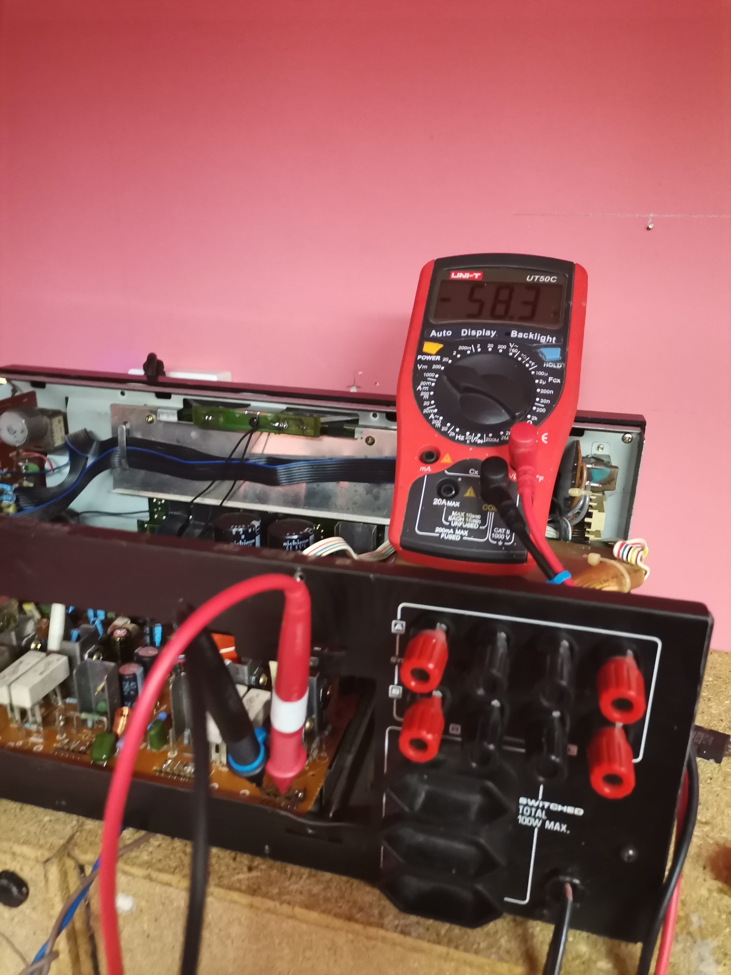

(#) istvá1997 válasza reloop hozzászólására (») Jan 24, 2021 / 1
Itt a mért afatok
Nem tudom mivel érintkeznek a tapogató csúcsok, nem tudom hová tenni a méréseredményt.
Ebből a szögből nem látszik a panel, amit kértem, hogy fotózz le.

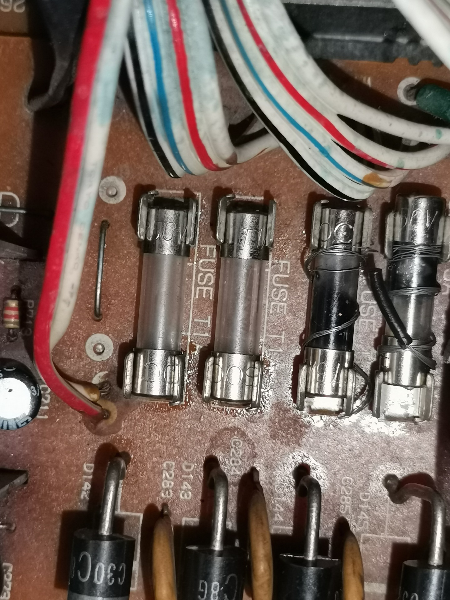

A végtranziztornak emiter és colektor lába.
Szerintem azokkal lesz a baj mert a biztósiték kiéget

(#) reloop válasza istvá1997 hozzászólására (») Jan 25, 2021 /
Szia! Harmadszor is megkérlek, hogy fotózd már le azt a panelt amin a végerősítő található, hogy mérési pontokat jelölhessünk ki.
(#) istvá1997 válasza reloop hozzászólására (») Jan 25, 2021 /
Ez lemaradt bocsi
