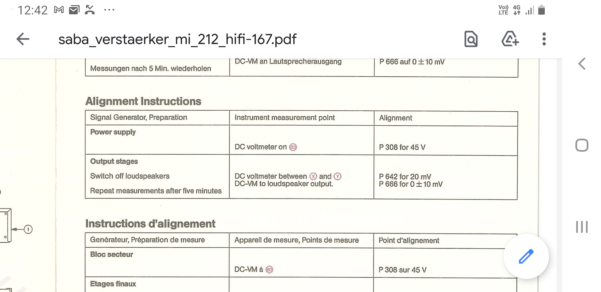

Élesztgetés közben az R672 (82Ohm) elkezdett füstölni. Hoppá rájöttem, hogy nem állítottam a beállításokat. Kis segítséget kérek megint. P666 on be tudom állítani 0-10mV-t. De 642-őn amint kb. 8mV fölé megyek elkezd felkúszni 50mV fölötti értékig. Ott lekapcsoltam. Így most 0,6mV hagytam. Így stabil és nem füstöl. Lehet valami gond vagy haghatom így? Köszönöm.

Most hangfallal tesztelve szól. De már közepes hangerőn elkezd füstölni az R672. Rejtély...
(#) reloop válasza levente507 hozzászólására (») Dec 15, 2020 /
Ezeket a méréseket egymástól teljesen függetlenül kell elvégezned.
Először végtranzisztorok nélkül, P666-tal beállítod nulla közelébe a kimenti egyenfeszültséget.
Még mindig végtranzisztorok nélkül, a P642-vel 0,5 V-ra állítod az R652 és az R672 ellenállásokon eső feszültséget. A két érték között lehet egy minimális eltérés, de egyik sem lépheti túl a fél voltot! A 82 Ω ellenállás melegedése szóba sem jöhet.
Most köthetők be a végtranyók. A bemenetet testrezárva, kimenet továbbra is hangszóró nélkül.
Az X-Y pontok között még nem 20 mV-ot, hanem csak 10 mV-ot állítasz a P642-vel. Ellenőrzöd a kimeneti feszültséget és korrigálod szükség esetén. Ekkor köthetsz hangszórót a kimenetre kb. 100 Ω soros ellenálláson keresztül és végezhetsz meghallgatásos próbát.
Ha ez sikeres, mehet direktben a hangszóró. Félórás járatást, melytől a hűtőborda átmelegszik, követően állítod be X-Y között a 20 mV-ot.
Ha füstölt az R762, akkor eltértél az eljárás sorrendjétől, vagy a T673 nincs jól bekötve, esetleg hibás ez a végtranzisztor.
A 0,6 mV, 8 mV és 50 mV értékeket hol mérted?
A hozzászólás módosítva: Dec 15, 2020
(#) levente507 válasza reloop hozzászólására (») Dec 15, 2020 /
Köszönöm. Az XY pontok között. (Itt abszolút értéket kell figyelni nem számít az előjel?). Érdekes ogy a másik végfok panelon nincs probléma. Lehet vadi új végtranzisztor is hibás. Bár lemértem mielőtt beszeteltem.
5percel később: Bakker...!!! Kiszedtem újra a panelt. Tényleg nagy respekt a segítségért . A bd249 bázisát nem forrasztottam be. .. jó utolsó végfok javításom. Öregszem.

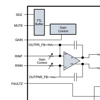

Érdekes ez a TPA31XX erősítő. A gyári adatlap szerint az erősítést a visszacsatoló körben lévő elemek határozzák meg. 20dB erősítés esetén 60kOhm, 36dB esetén 9kOhm a bemenő impedancia, tehát azt gondolnám, ha az erősítésre a 36dB-es érték van programozva, és a bemenetekre egy-egy soros 25.5kOhmos ellenállást teszünk, ugyanazt az eredményt kapjuk, mintha 20dB-es értékre programozzuk az erősítőt. De nem. Alacsony impedanciáról hajtva a 20dB-es állásban igen alacsony a zaj, 36dB-es állásban két soros 25.5kOhm esetén viszont nem. Pedig az adatlapot böngészve ez a két opció egyenértékű.

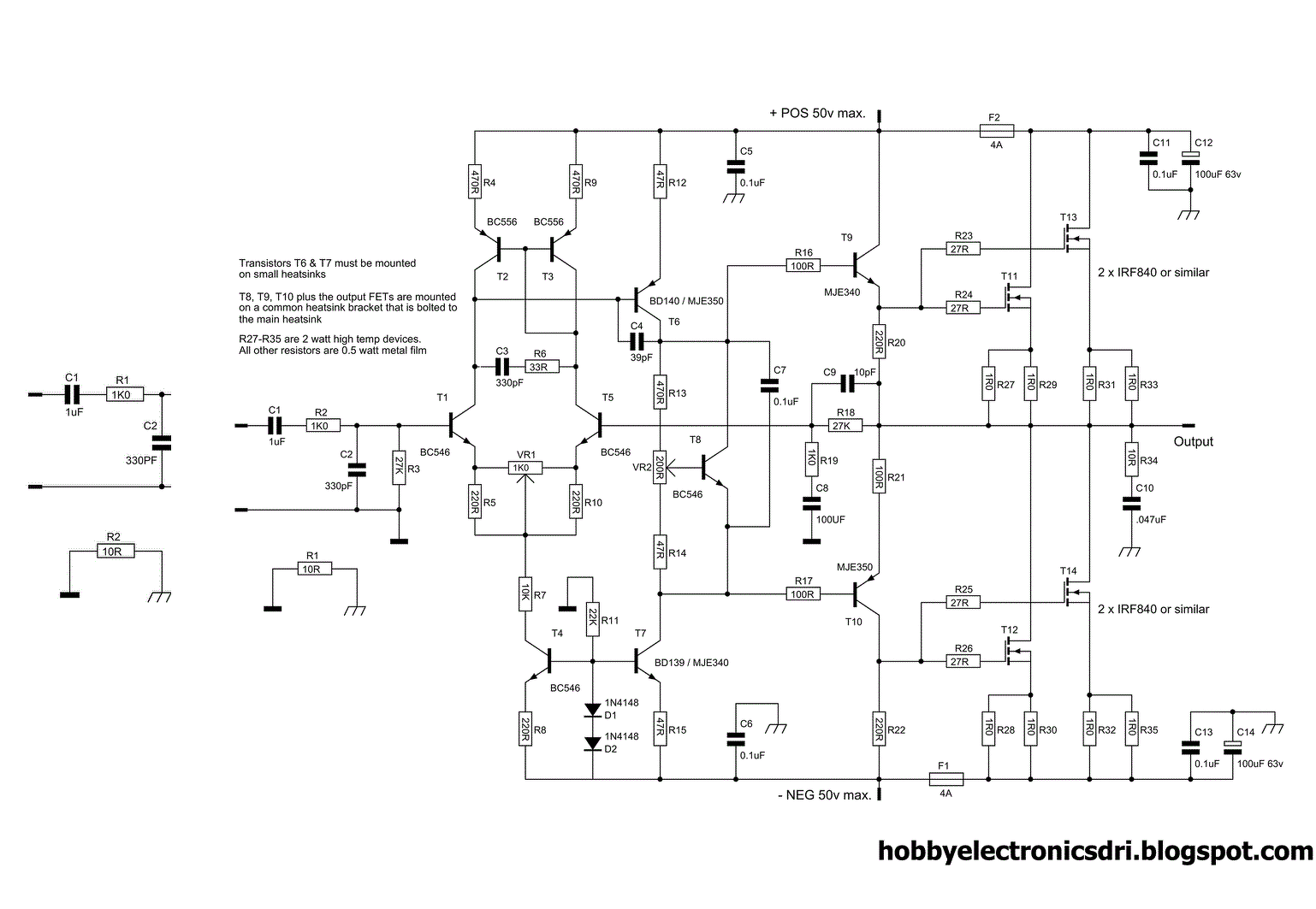

Mintha már kérdeztem volna, de nem tudom hol. A képen csatolt erősítő mennyire lehet működőképes?

(#) TAttila77 válasza Ronin hozzászólására (») Dec 21, 2020 /
Semmi rajzot nem adtál vele, nem mintha nem lehetne látni pillanatok alatt, hogy roppant egyszerű végfok. Ahhoz hogy te ebből kikönyörögj 200W-ot 8ohmon /8ohm!/ legalább +-60-65V-tól feljebbi tápfeszültségekben kéne járatni. De semmi különösebb túláram védelem, egyebek nincsenek itt csak egy nyug. áram beállitás. Source ellenállás mérete nekem kicsi, legalább 3W-ost tennék oda, ami így csak állítva fér be.

(#) Ronin válasza TAttila77 hozzászólására (») Dec 21, 2020 /
Rajz az nem volt mellé az oldalon. Egyébként ennyit is írtak tápfeszültségnek. Nem mostanában akarom megépíteni, csak az IRFP250N feteknek keresek valami erősítő kapcsolást. Nekem elég lesz 2×50W 8 ohm-on, azaz 2 fet egy oldalra. De akkor elméletileg működőképes a kapcsolás, köszi.
(#) TAttila77 válasza Ronin hozzászólására (») Dec 21, 2020 / 1
Ehhez hasonlót építettem régebben valami hifibe, jónak jó de van jobb is. Építse meg Karesz50 földért kimenetű végfokát, mondjuk ahhoz kell a párja is, de az legalább gyönyörű hangon szól. Még panelt is kaphatsz hozzá alkotótól. Én már kétszer is meg építettem azt. Nagyon jó.
A hozzászólás módosítva: Dec 21, 2020
(#) reloop válasza Ronin hozzászólására (») Dec 21, 2020 / 1
A mellékelt rajzot találtam hozzá. A pozitív oldali gate meghajtásnál kissé elmélázott a költő

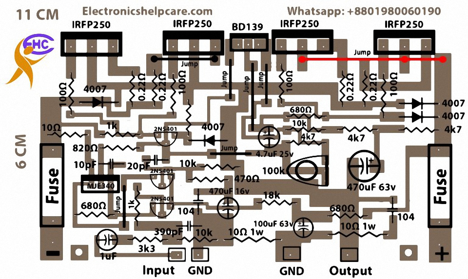

Elterjedt kapcsolás, biztos van hozzá NYÁK-terv. Nem ugrik be ennek az erősítőcsaládnak a neve, van belőle 400 és 600 W-os változat is. Arra keresve megkerülnek a kivitelezési rajzok.
(#) Ronin válasza reloop hozzászólására (») Dec 21, 2020 /
Elhiszem hogy elterjedt, meg nyilván jobb is, de nálam az egész az IRFP250N-re épül. Ehhez kerestem kész rajzot paneltervvel együtt, és mint írtam, nekem nem kell több 2×50W-nál.
Akkor építsd meg az általad fellelt NYÁK alapján, működni fog minden bizonnyal.

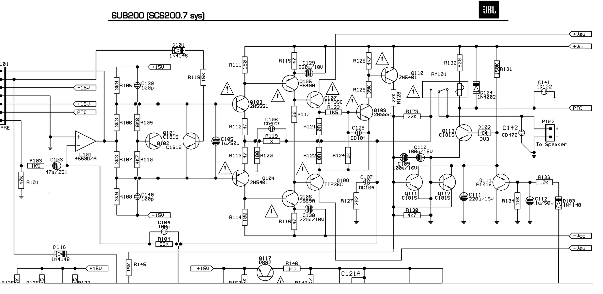

(#) BiG_Lui-Gee hozzászólása Dec 21, 2020 /
Rövid kérdésem lenne, ebben a h-osztályú kapcsolásban cseréltem végtranyókat, átellenőriztem mindent. Ahogy melegszik úgy tűnik el a torzítás, kéne egy kis nyugalmit adni neki.
Nyugalmi áramot az r117 kellene állítani ?
Köszönöm a segítséget előre is.
(#) reloop válasza BiG_Lui-Gee hozzászólására (») Dec 21, 2020 / 2
Szia! Csak akkor adhatsz neki nyugalmi áramot, ha megoldod a hőkompenzálást!
Az R117-nél kényelmesebb lenne a Q101 osztójánál beavatkoznod, de a Q101 hűtőbordára fogatása nem biztos, hogy elegendő.

(#) BiG_Lui-Gee válasza reloop hozzászólására (») Dec 21, 2020 /

(#) reloop válasza BiG_Lui-Gee hozzászólására (») Dec 21, 2020 / 1
Ha így látta jónak a tervező, akkor R110 helyére bekötnék ideiglenesen egy 3k9-4k3 ellenállás +1k trimmert, és az R121-R122-t felhúznám 2-3 mV feszültségesésre. Utána visszamérés, fix ellenállás(ok).
Mivel a Q101 eddig is a bordán volt és melegen csökkent a keresztezési torzítás, nem mondható termikusan stabilnak a kapcsolás. Ezért üzemmeleg állapotban is ellenőrzendő a nyugalmi áram értéke. A beavatkozásnak akkor van létjogosultsága, ha a bemelegedett erősítő jelen állapotában 50 mA-nél kisebb nyugalmi áramot produkál.
