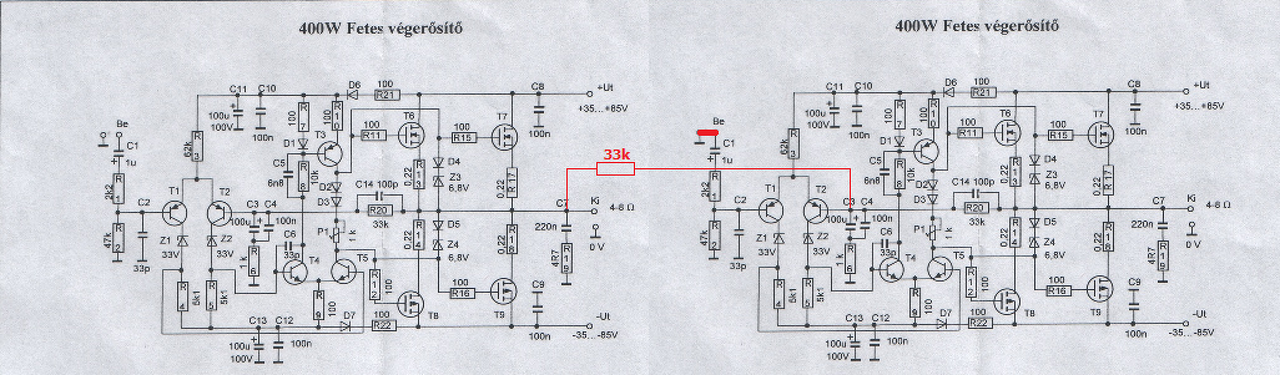

Sziasztok! Egy régi témával kapcsolatban szeretnék segítséget kérni. Nyilván sokunknak ismerősen hangzik a "Baji fetes 400w" kit formában kapható erősítő. A következő lenne az elképzelésem: Szeretném 3-3 Fetre bővíteni a kapcsolást. (a meghajtók piszkálása nélkül) A tápfesz úgy alakulna, hogy a fetek +-75 voltról mennének, a meghajtás pedig +- 85 körül. Szeretnén 4 ohm terheléssel használni, illetve 8 ohmon hidalva. Megkapná a BD139-es nyugalmi áram stabilizálást, illetve a meghajtó tranzisztorok is a fetekkel közös hűtőbordára kerülnének. A fetek száma, illetve a hidalás, stb onnan jött, hogy van olyan tranzisztoros erősítőm, ami hasonló paraméterekkel üzemel, passzív hűtés mellett. Van valami kifogásolható az elképzelésemben?

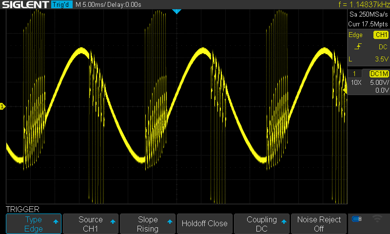

Van egy LH-D6245 típusú erősítőm, és a képen látható jelalakot produkálja a sub kimeneten egy bizonyos hangerőszint felett. Találkozott már valaki ilyennel? Lehetséges, hogy a végfok IC adta meg magát?

Csak ötletelni tudok, mert ilyen kapcsoló üzemű végfokokban nincs gyakorlatom. De több szem több csipa. A sub van egyedül híd kapcsolásban. Próbálj rákötni ohmos műterhelést, és úgy is mérd. A szkóp másik csatornájával nézd a tápfeszt közvetlen az IC-n. Van-e ugyanott a tápfeszen is zavar. Esetleg amikor a sub csatorna így begerjed, a vele egy tokról járó jobb első jobb hátsó csatornákon is látszik valami?
(#) tothbela válasza szucsistvan123 hozzászólására (») Máj 12, 2021 / 1
Szia! Ha terheletlenül mértél, akkor másról van szó, de ha a saját hangszórójával, akkor a következőket lehet tenni:
Ahogy az előző írásban olvashatod, próbáld műterheléssel mérni. A szub hangszórót is érdemes legalább Ohm mérővel ellenőrizni, lehet részleges menetzárlat. A hullámalak olyan, mintha az IC túláram védelme szólalna meg.
(#) szucsistvan123 válasza tothbela hozzászólására (») Máj 12, 2021 /
Terheléssel mértem, egy 4 Ohmos hangszóróval, ami biztos hogy jó. Holnap kipróbálom amit mondtatok, és írok.
(#) tothbela válasza szucsistvan123 hozzászólására (») Máj 13, 2021 / 1
Ha jól értelmeztem, akkor a szkóp ábrán 5V/div a beállított érzékenység, a hangszóró pedig 4 Ohmos.
Nos ebben az esetben jó hír, hogy a TSA505 teljesen jól teszi a dolgát. A rossz hír pedig az, hogy 4 Ohmos terhelést hídban nem tud meghajtani, mert 3,5A az áramlimit. Igaz, van olyan opciója, hogy paralel híd, de ezt nem tudod alkalmazni ebben a kapcsolásban. Minimum 8, de inkább 12 Ohmos hangszóró kellene a szub kimenetre, a 4 Ohm az kicsi.

(#) firstman hozzászólása Máj 13, 2021 /
A rajz szerinti bekötés megoldja a híd bemenetének fázis fordítását?

(#) mcc válasza firstman hozzászólására (») Máj 14, 2021 /
Elvben meg, feltéve, hogy a jobboldali erősítő elviseli gerjedés nélkül a szoros visszacsatolást.

(#) szucsistvan123 válasza tothbela hozzászólására (») Máj 14, 2021 /
Megismételtem a mérést egy 15Ohm-os ellenállással, az eredmény ugyan az. (fehér jel) A hangerő csak félig volt tekerve, de már ott is megjelenik ez a torzítás. A tápfeszültségekkel nincsen gond, nem nem esik, ill. nem zajosodik be.

(#) tothbela válasza szucsistvan123 hozzászólására (») Máj 14, 2021 / 1
Ez nem jó jel. A TSA505 tulajdonképpen nem nevezhető hagyományos PWM erősítónek, mert már a bemeneteire sem analóg jel, hanem logikai szintű PWM jelfolyam érkezik a 31, és 32 lábakon. Nem tudom mennyire férhető hozzá a nyákon ez a két lábhoz menő fóliacsík ami a PS9818 felől jön, de ott is lehetne mérni. Talán segít, hogy egy-egy 47 Ohmos SMD ellenállás van a jelútban.
Viszont nen direkt szkópos mérés lenne a célszerű, mivel nehezen lehetne értelmezni, én inkább egy alulátersztő (10 Ohm, 1nF) szűrővel integrálnám a PWM jelet, ami után visszanyerhető az audió jel. Ha ezen nincs törés, akkor egyértelműen a TSA505 a beteg.
Mivel a SW kimenet híd kapcsolású, érdemes megmérni mind a +, mind a - pontot a hangszóró kimeneten. Ha netalán az egyik nem beteg, akkor jó hírem van, mert van egy kihasználatlan félhíd a rendszerben, amit kis ügyeskedéssel átköthető.
Üdv, megnézem köszönöm!
„Mivel a SW kimenet híd kapcsolású, érdemes megmérni mind a +, mind a - pontot a hangszóró kimeneten.”
Mértem, ott van a képen! A két színes csík. (Nincs differenciális mérőfejem a szkóphoz, így csak szoftveresen 2 csatornával tudtam megoldani. Amikor direktbe kötöttem rá csipeszel 1 csatornát, folyton letiltott az erősítő kimenete, valamint más anomáliák is voltak.)

(#) tothbela válasza szucsistvan123 hozzászólására (») Máj 15, 2021 / 1
Ja, igen. Nem figyeltem csak a fő ábrát. Annyira egyforma a két fázis hibája, hogy nem fogható rá hogy az egyik kimenet hibás.
Nagyobb, mondjuk 50-100 Ohmos terheléssel is megmérheted, hátha mutat valamit. Nem valószínű hogy gyárilag is már rossz volt, de ha mégis, akkor a kimeneti LC szűrő induktivitása is telíthet, és attól tilthat a kimenet. De ez csak gondolat.
