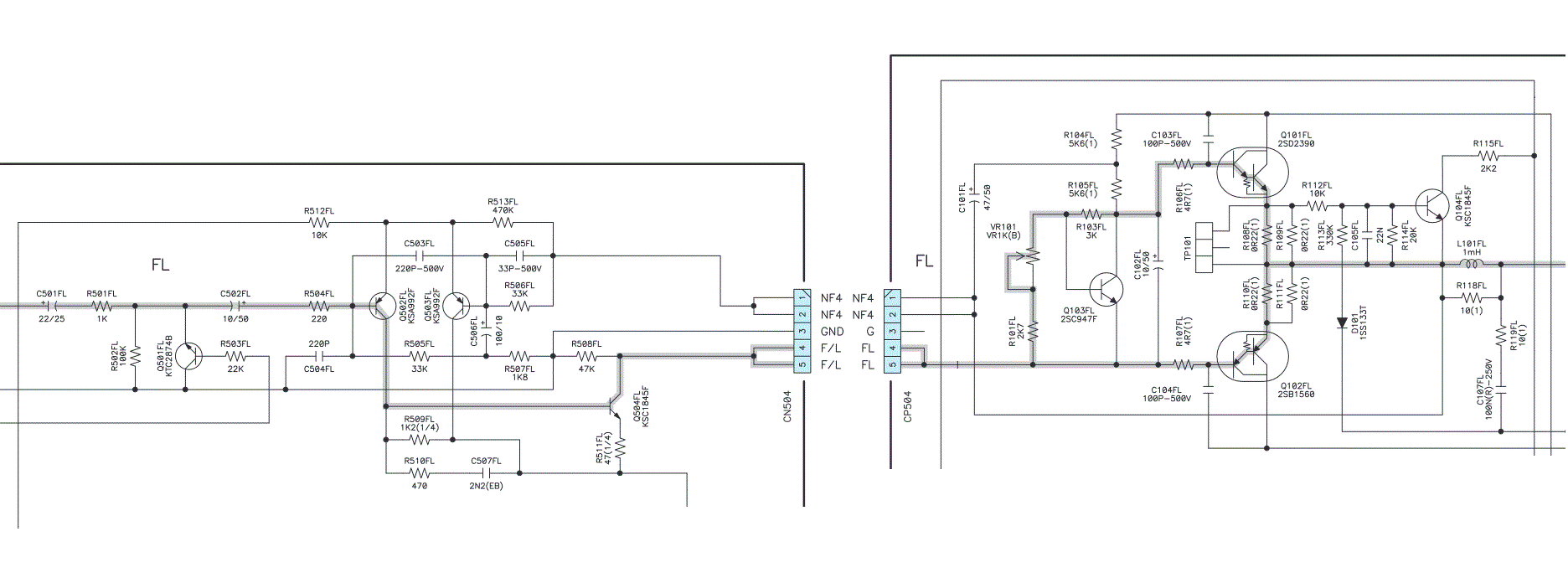

Dehogy a bázison van elírtam. A kollektoron van annyi. A B-n E-n -53,2V
(#) mcc válasza btamas81 hozzászólására (») Jún 3, 2021 /
Az így most rendben van, működik a bemeneti fokozat
(#) btamas81 válasza mcc hozzászólására (») Jún 3, 2021 /
Nem Q502 Q503 halt meg? Mert NF4 lábon ott figyel a -40volt mint a kimenten.
Az NF4 a kimenetre van kötve, úgyhogy normális, ha ott figyel a -40V. Q502-503 teszi a dolgát, az abból is látszik, hogy Q504 kollektora a +táp környékén van.

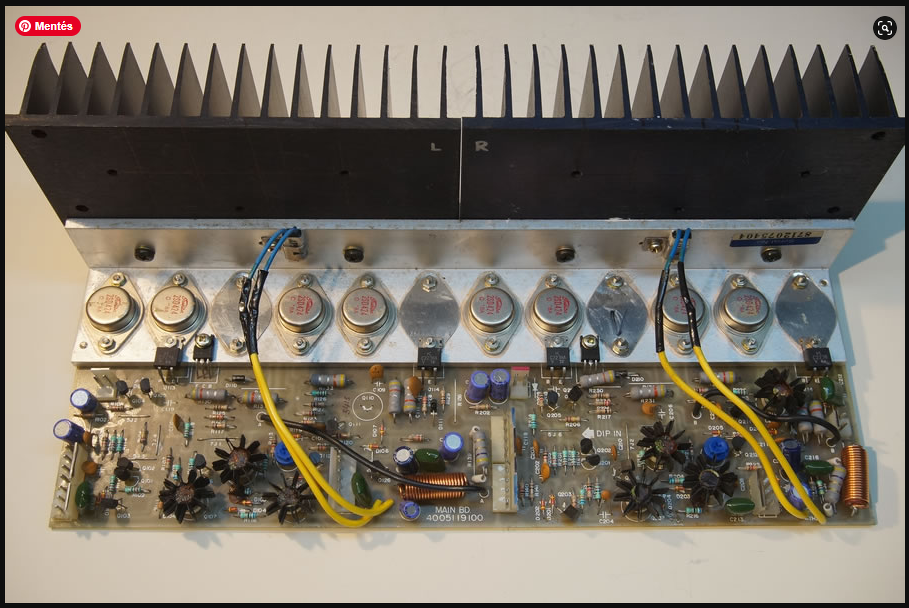

(#) firstman válasza tothbela hozzászólására (») Jún 4, 2021 /
Azok az erősítők amikkel én példálóztam, többé kevésbé az alábbi kép szerint néznek ki. Egy kaptafára készült a 400, illetve a 600Wattos, csak a kisebbikből kimaradt 1-1 pár tranzisztor, illetve alacsonyabb feszről megy. Hűtés tekintetében nagyjából egy szinten lehet ez a hűtés, az általad említett Mag 300 aktív hűtésével (gondolom én). 200x100-as hűtőbordákkal szeretnék panelenként. A 4Ohm azért fix nálam, mert hídban 8Ohm lesz az erősítő terhelése.

Ha rá van dugva az előfok panel, a jó csatornákon az NF feszültség 0. Viszont ha lehúzom a panelt és bekapcsol a védelem, a jó csatornákon is -40v van az NF csatlakozón.
(#) btamas81 válasza reloop hozzászólására (») Jún 4, 2021 /
Megcsináltam amit mondtál. Az R118 helyére betett 10k-on nem folyik áram. Minden kiszedett alkatrész helyén mértem. Csak az r115 egyik lábán illet a c101 +lábán mérem ugyan azt a feszültséget. +52volt, mikor bekapcsol a védelem akkor elkezd csökkenni. Mindkét említet lábon ugyanúgy.
(#) tothbela válasza firstman hozzászólására (») Jún 4, 2021 /
Itt is látszik, hogy nem követi a matematikát a gyakorlat. Ahogy látom ott figyel a bordán a sárga vezetékkel bedrótozott termisztor, ami túlmelegedés esetén némít, letilt, vagy bármi, ugyanis a borda hőmérsékletét nem lehet megjósolni. Amíg a szilícium lapka és tranzisztor tokozás közötti hőellenállás ott figyel az adatlapon, és ezt szigorúan be is tartja a gyártó, addig a további hőhidak ellenállása már nem ennyire egyértelmű. De még a szigetelő alátét, és paszta is többé kevésbé kézben tartható, nem úgy mint a borda. Nyilván zárt szekrényben nem tud akkora hőt leadni, de akár közvetlen nyári napsütés miatt is úgy felhevülhet egy borda, hogy nem is kell dolgoznia az erősítőnek, és máris letilt, vagy elpukkan ha nincs benne valami figyelő izé. Gyakran valóban az okoz meghibásodást, hogy évekig bőven alul van terhelve az erősítő, majd egy ilyen "minden összejött" sztori miatt jobb esetben tiltogat a végfok látszólag ok nélkül.
Egy példa: Behringer keverő erősítő 2X250W/4 Oh, vagy 1X500W/8 Ohm hidalva. Az erősítők három speakon csatlakozó van, kettő a normál, harmadik a híd kimenethez. Egyik csatorna alapjáraton invertáló, és a hangsugárzó csatlakozónál van csak fordítva bekötve, ezért nem kell kapcsolgatni normál és híd üzem között. Ezt egyébként érdemes alkalmazni közös tápegység esetén, mert mindig szimmetrikusan terheli a tápsíneket. A kollégának tehát 2 darab 8 Ohmos sugárzója van, és tiltogat az erősítője. Elhozta, kipróbálom minden jó. Áthívom, hogy mutassa meg mit hová dug, mert nekem nem tilt. Egyik 8 Ohmos sugárzót be a hidalt csatlakozóba, mert oda van írva hogy 8 Ohm, a másikat pedig az előző hangsugárzóhoz linkeli. Ezeket a PA dobozokat fel lehet fűzni, tehát eredően 4 Ohm terhelte a hidat. Elektronikai oldalról nézve 2X75V tápfesz, csatornánként 2 pár 2SC5200/2SA1943, vagyis összesen 8 darab tranzisztor. Igaz, ezek is közvetlenül a bordákon. Két darab kazetta méretűn. Rajtuk bimetálos kapcsoló.
(#) mcc válasza btamas81 hozzászólására (») Jún 4, 2021 /
Az NF csatlakozó végfok felöli végén van -40V?
(#) btamas81 válasza mcc hozzászólására (») Jún 4, 2021 /
Igen, de csak akkor, ha le van húzva a preamp, amúgy 0volt
Akkor próbálj meg beforrasztani egy 1-2kohmos ellenállást Q101 vagy Q102 B-E elektródáinak a helyére, utána összedugott csatival próbáld meg bekapcsolni.
Amit mértem kiforasztva az úgy hellyel közzel rendben van?
Kb. Igen.
Rakjak akkor vissza mindent? (a 3 tranzisztor kivételével,)
Igen. Q101-102 nem kell. Q103 mehet vissza, ha nem hibás.
Szóval Minden bent csak a Q101/102 nem. Q102 B-E egy 1k ellenállással összekapcsolva.
Bekapcsol, felugrik a kimeneti feszültség -21voltig. Bekapcsol a védelem elkezd nőni a feszültség fél perc alatt olyan -5voltig.
És -5V-nál megáll? Megmérnéd közben, hogy mekkora Q504 kollektor feszültsége? Hová forrasztottad az ellenállást, és milyen értékű?
(#) mcc válasza mcc hozzászólására (») Jún 4, 2021 /
Bocs, figyelmetlen voltam, látom leírtad, hogy 1k és Q102
Nem áll meg folyamatosan megy a 0 felé.
A Q504 ugyanez csak pluszban. Annyi különbséggel, hogy mikor a kimenet -1,8v akkor a q504 0,4v
Akkor várd meg, amíg stabil lesz. Akkor mérj rá az 1kohm-ra, hogy mekkora feszültség esik rajta!
(#) btamas81 válasza btamas81 hozzászólására (») Jún 4, 2021 /
A Q504 0,411v megállt és ugyanennyi van a betett 1k ellenálláson is.
Az ellenállás mindkét végén ennyi van?
Várjál, mert mégsem állt meg. -19mV jár a kimenet, 38,5 mV a 1k-s. És egyforma a feszültség a két végén.
Na úgy néz ki megállt.
Szóval a kinenet -3,3mV, Q504 C 6mV, 1k ellenállás mindkét vége 6,5mV
Na ez így már fasza
Még egyet próbálj ki. Mi van, ha C101-et kiveszed, de az 1k-t benthagyod?
