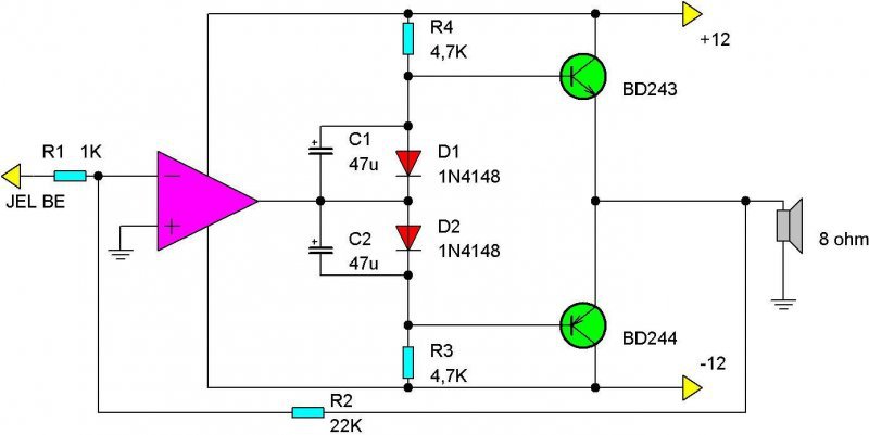

(#) Dióda hozzászólása Jún 4, 2021 /
Valaki bűvészkedett már ilyennel : Bővebben: Link
Videó alapján egész határozottan szól.
Mi a poénja ennek a végfoknak?
Csatornánként 3 tarnyó és csókolom?
Fizikailag mire lehet képes?
Játéknak jónak tűnik.
(#) mcc válasza Dióda hozzászólására (») Jún 4, 2021 /
Azért a kapcsolás több sebből is vérzik. Én nem erőltetném.

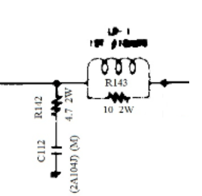

(#) firstman válasza tothbela hozzászólására (») Jún 4, 2021 /
A kimeneten RL, illetve RC tag használatának lehet valami gyakorlati haszna esetemben?

(#) tothbela válasza firstman hozzászólására (») Jún 5, 2021 /
Egy erősítő akkor dolgozik normálisan, ha a teljes sávban, de főleg a magasabb tartományban a kimeneti terhelő impedancia nem kisebb, illetve nem nagyobb egy normális értéknél. Ha nagy, akkor megnő a nyílt hurkú erősítés, és begerjedhet az erősítő. Ha kicsi, akkor a gyors jelváltozás nagy kimeneti áramokat igényel, ez pedig belső túlvezérléseket, és/vagy gerjedést eredményez. Többnyire az alacsony damping faktorú erősítők azok, amelyek nem érzékenyek erre, de a visszacsatolt, nagy sávszélességű, magas damping faktorú erősítők korrekt kimeneti terhelés nélkül nem stabilak. Ha a kimenetre kis kapacitású kondenzátoron keresztül egy néhány Ohmos ellenállást kapcsolunk, akkor a kritikus 50-100kHz feletti tartományban terhelt lesz a kimenet, mégpedig azzal a néhány Ohmmal. Kapacitív terhelés esetén mint például piezo csipogó, nagyon hosszú kábel, vagy egy hangváltó, képes nagy frekvencián nagyon kis impedanciát mutatni. Ezért egy párhuzamos RL tagot kötnek az erősítő kimenetére a terheléssel sorosan, hogy nagy frekvencián egy minimum impedancia alá ne essen a terhelés.
Szigorúan megtervezett, megépített erősítő és ugyanilyen hangsugárzó esetén el lehet hagyni, de minden más esetben erősen ajánlott az alkalmazása.
(#) firstman válasza tothbela hozzászólására (») Jún 5, 2021 /
Az erősítő mennyire érzékeny az RL tag értékére? Elég ha egy hasonló teljesítményű kapcsolás értékeit használom?
(#) Dióda válasza mcc hozzászólására (») Jún 5, 2021 /
Kifejtenéd bővebben ha megkérlek !
Pontosan mire gondolsz?
(#) tothbela válasza firstman hozzászólására (») Jún 5, 2021 / 1
Elméletileg pontosan kellene illeszteni minden erősítőhöz, de én sem szoktam számolgatni, hanem egyszerűen 10 Ohm 100 nF, illetve 10 Ohm és tekercs. A tekercs nálam egységesen 40 menet 10mm-es fúrószárra tekerve 1mm-es huzalból. Ez 3-3,5uH. Ezek a tagok (Boucherot vagy Zobel) 200kHz körül kezdenek aktívak lenni, tehát a hangfrekis sávba nem szólnak bele.
Ez a tekercs 300W-os erősítőben sem melegszik fel, de nagyobb (1000W feletti) erősítőnél lehet hogy módosítani kell.
(#) reloop válasza Dióda hozzászólására (») Jún 5, 2021 /
Szia! A naív művészünk fordítva rajzolta az összes diódát és P-s tranyót, a lepke mély szabályzás nem így néz ki, az impedanciák illesztését már nem is méltatnám
(#) mcc válasza reloop hozzászólására (») Jún 5, 2021 /
Valamint Q1 és Q2 kollektorát nem a két dióda közé, hanem a PNP végtranzisztor bázisára kéne kötni.
Ebben a formában megépítve az első bekapcsoáskor füst formájában távozik az élet a végfokok mind a 6 tranzisztorából. Ha esetleg helyesen kötöd össze az odalanként 3-3 tranzisztort+2db diódát, akkor is egy meglehetősen magas torzítású, rosszul kivezérelhető, esetleges működésű, végfokozatnak alig alig csúfolható kapcsolást kapsz.
(#) Suba53 válasza Dióda hozzászólására (») Jún 5, 2021 /
Szerintem ez csak ennek a nyákgyártónak a reklámja, amit egy gyakorlatilag működésképtelen áramkörrel akart bemutatni. Szinte biztos, hogy a zene ami a háttérben szól, nem ennek az "erősítőnek" a hangja.

(#) firstman válasza tothbela hozzászólására (») Jún 8, 2021 /
Én konkrétan az alábbi példán látható kimeneti hálózatra gondoltam. Itt párhuzamos az RL, és az van sorban a kimenettel. Azért gondolom, hogy nem egyezik meg a tieddel, mert itt a tekercs mindössze ~15 menetből áll. Te gondolom Soros LR tagra gondoltál. Melyik lehet az, amelyiknek nagyobb haszna van?
(#) mcc válasza firstman hozzászólására (») Jún 8, 2021 / 1
A tekercs induktivitásának értéke függ az őt megelőző elektronika paramétereitől. Én például 1,8uH-t használtam a PA végfokokban. Mostanában a hifi erősítőkben pedig semmilyet sem használok. Egyiknél sem volt gerjedés, vagy egyéb hasonló probléma.
Általában véve elmondhatjuk, hogy a nagyobb értékű tekercs jobban védi az erősítőt a kapacitív terhelésektől. De felesleges túlságosan nagyot használni, mert pazarlás és a helyet is foglalja a panelen.
A hozzászólás módosítva: Jún 8, 2021
(#) tothbela válasza firstman hozzászólására (») Jún 8, 2021 / 1
Egyről beszélünk, csak nehezen lehet mondatba foglalni hogy olyan soros RC tag, ami párhuzamosan, és olyan párhuzamos RL tag, ami sorosan kapcsolódik a terheléssel.
Kisebb induktivitás is elég, vagy ahogy mcc írta hogy el is hagyható. Ekkor csak az RC tag szerepel a kimeneten, de akkor kapacitív terhelés nem lehet a kimeneten.
(#) mcc válasza tothbela hozzászólására (») Jún 8, 2021 /
Az utolsó mondat nem feltétlenül igaz. Bipoláris tranzisztoros végfoknál a kimeneti induktivitás kiváltható a végtranzisztorok bázisával soros ellenállással. Én 10ohmot használok minden bázissal sorosan. Ez segít elkerülni a kapacitív terhelés okozta esetleges oszcillációt.
(#) tothbela válasza mcc hozzászólására (») Jún 8, 2021 /
Megfelelő tervezéssel még az RC tag is elhagyható, csak most egy hidalt Baji mosfet végfok az alany. Ez nem tudom hogyan viselkedik..
(#) firstman válasza mcc hozzászólására (») Jún 8, 2021 /
Gondolom azért tesznek a gyári pa erősítőkbe is, mert nem lehet tudni, hogy milyen hangkeltő eszköz kerül a kimenetre. Igazam van? Egy rosszul illesztett piezo nyilván okozhatna galibát.
