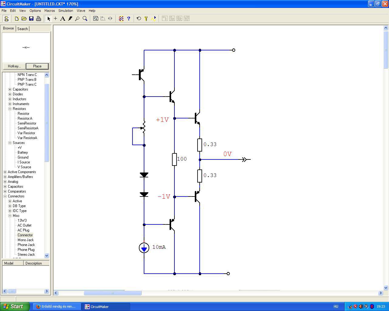

„Kimenet végtranyók nélkül kerek 0 Volton áll. Kivezéreltem színusszal, szépen kijön, limiter is levégja. Minden jónak tűnik.”
Leírtad a hibát. Zárlatosak a végtranzisztorok. Ezeket cseréd ki.
Élesztéskor köss sorba a trafó primer tekercsével 230V/100W-os izzót. Ha teljes fényerővel világít akkor párhuzamosan két db 100W-os izzót (800-1000 VA-es trafókhoz legalább kettő kell).
(#) mlaci989 válasza Karesz 50 hozzászólására (») Nov 4, 2021 /
Nem zárlatosak.
Egymásba nyitnak... Nyitófeszből kellene lefaragni.
A hozzászólás módosítva: Nov 4, 2021
(#) Karesz 50 válasza mlaci989 hozzászólására (») Nov 4, 2021 /
Ezt miből állapítottad meg?
„Na most az a gondom, hogy a végtranzisztorok egymásra nyitnak bekapcsoláskor. B-E közé 100ohmos ellenállásokon 1 Voltot mérek.”
(#) mcc válasza mlaci989 hozzászólására (») Nov 4, 2021 /
Ebben egy csomó hiba van. 2SC nem lehet PNP, a 2SA nem lehet NPN. A nagyjelű feszültségerősítő fokozatból ellenállások hiányoznak. A PNP oldali védőtranzisztor rosszul van bekötve.
Ha a bias beállítás valóban 2db dióda plusz a trimmer, akkor a trimmert 0-ra állítva, 0V kell legyen a végtranzisztorok bázisai között.
A rajzodon nem látok 100 Ohm-os ellenállást (amúgy nem lehet eligazodni rajta - a 2SCxxx tranzisztor npn).
Ha jól bogozom ki, kettős emitterkövető a kimenet. Feltételezem, hogy a két végtranzisztor bázisa között van a 100R. Vagy 2 db 100R van minkét végtranzisztor bázis-emittere között?
Ha az előbbi az 1V jó. Ha az utóbbi, akkor mennyi külön-külön a két BE feszültség?

Pontosítok. Végtranzisztorok helyett egy-egy 100 ohmos ellenállás B-E lábak hejére. Ezen kellene 0,5 Volt alá vinni a feszt. DC jó beáll.
(#) mlaci989 válasza mcc hozzászólására (») Nov 4, 2021 /
PNP oldali védőtranzisztor B-C lábakat rajzoltam el. Fordítva megy.

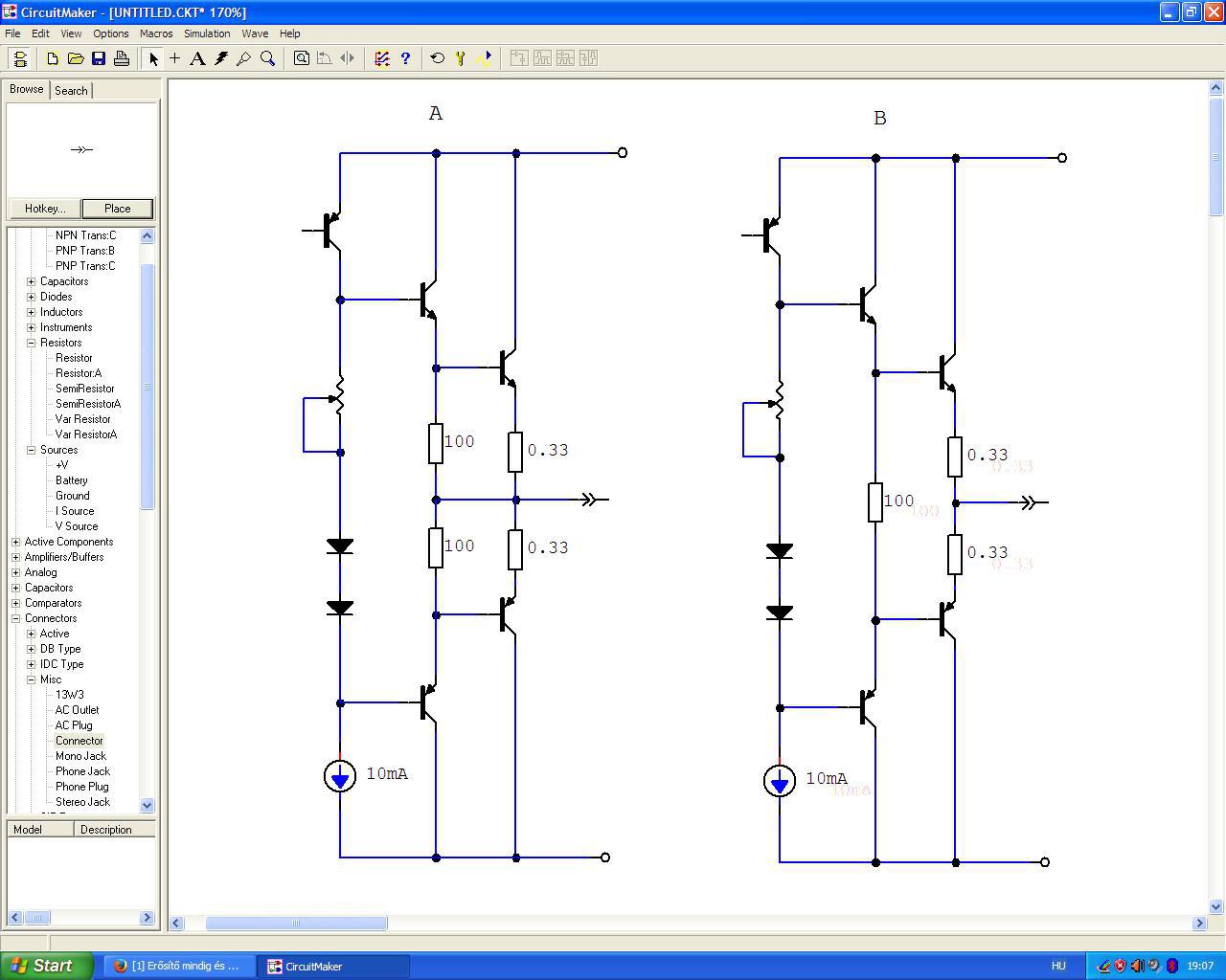

A kimeneti rész "A", vagy "B" változat?
(#) mcc válasza Karesz 50 hozzászólására (») Nov 4, 2021 /
A, de végtranyók nélkül.
(#) Karesz 50 válasza mcc hozzászólására (») Nov 4, 2021 /
És a két soros 100 Ohm-on mérsz 1V-ot? Vagyis a két végtranzisztor bázisfeszültségét méred 1V-nak?
Végtranzisztorok jók. Ez biztos. 1 Voltos bázis feszültséggel teljesen kinyitnak.
Ezt az 1V-ot nem értem mihez képest 1V?
Ha ilyen, mint ezen a rajzon akkor meg azért szálltak el mert túldisszpálódtak.

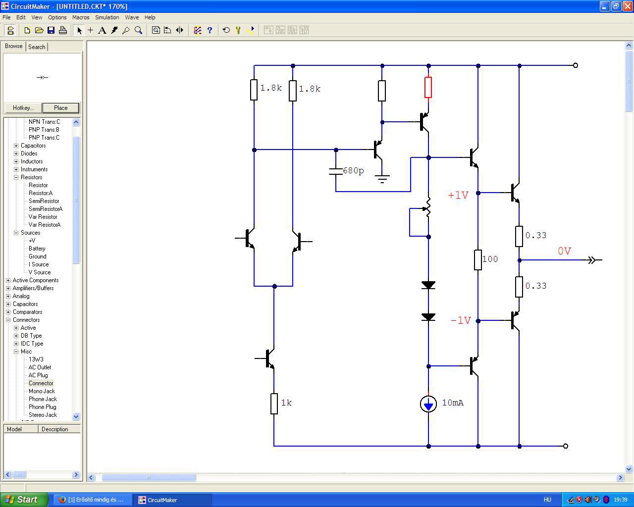

(#) mlaci989 válasza mlaci989 hozzászólására (») Nov 4, 2021 /
Így valamivel értelmesebb?
Nem
Végtranzisztor B E bontjain az ellenállás két sarka között 1 Volt. Nem tudom érthetőbben.
Az előbb küldtem egy rajzot amire odaírtam feszültségeket és megkérdeztem, hogy ezeket mérted?
Nem. Nem 1 ellenállás a két Bázis között. Egy-egy a bázis - emiter között és azokon esik 1-1 Volt. Érted?
