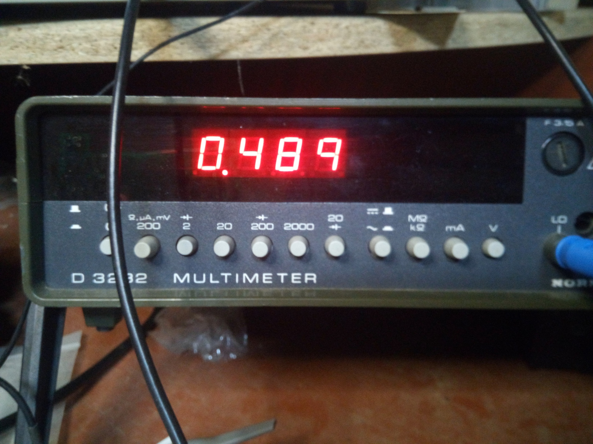

Az lessz. Elkezdett magától fölmászkálni 0,8 Voltra. Megkocogtattam a panelt és visszaállt 0,444V-ra.

A meghajtó tranzisztor kontakt hibája okozhat ijen tüneteket?

(#) mlaci989 válasza reloop hozzászólására (») Nov 4, 2021 /
1,74Volt a hütőre rögzítetten. A másikon ami a panelon van, azon 0,63V.
Ott lessz valami. Átforrasztottam a hűtős kivezetéseit.

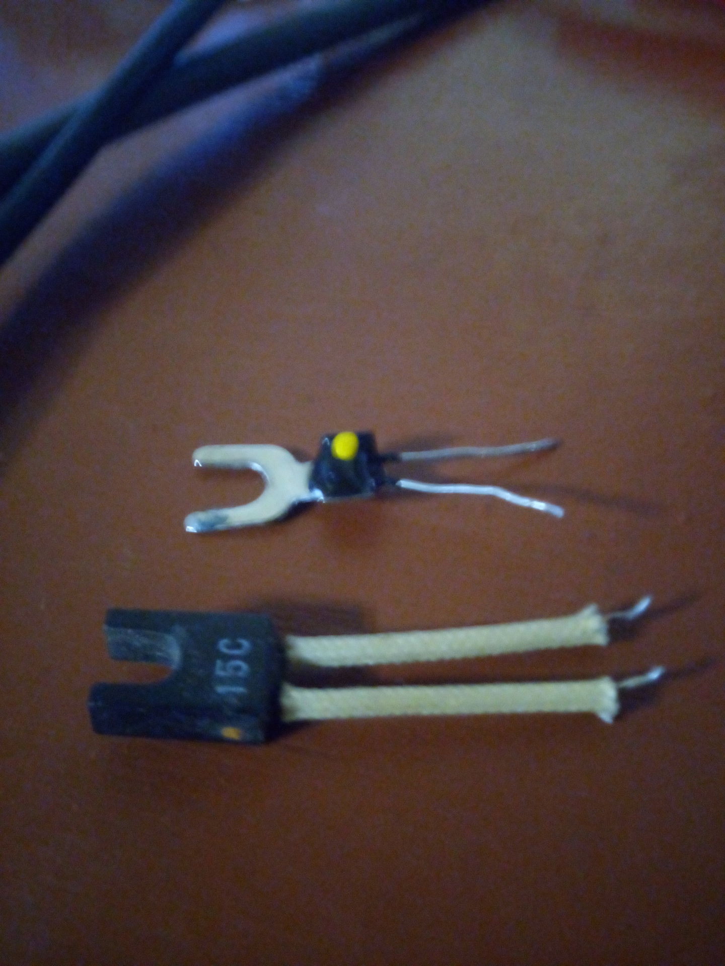

Hát az 1,74 az inkább 3db dióda sorban, nem pedig 1.
(#) mlaci989 válasza mcc hozzászólására (») Nov 4, 2021 /
Elnézést egy tokban van és egynek van jelölve a panelon is.
De ezzel a 3 as diódával lessz a gond. Kivezetés mozgatásra intenzíven változik az ellenálás értéke.
(#) mcc válasza mlaci989 hozzászólására (») Nov 4, 2021 /
Nem lesz egyszerű menet beszerezni a cserét...
Valahol kell legyen itthon ijen ehez hasonló másik erősítősítőből kiszedett dióda.
Ez inkább egy ntc, mintsem dióda.
Nem hiszem. Ebben tőbb dióda lehet (3).
Lehetséges. Egyszerű kimérni. Rámérsz ellenállásmérővel, majd újramérsz fordított polaritással. Ha diódák, akkor egyik irányban szakadásnak kellene lenni
Bizon hogy dióda. Egyik irányba mutassa a nyitófeszt 1,2-1,6V változó mozgatásra. Meg ott a Katód jelzés sárga pötty.
(#) mlaci989 válasza mlaci989 hozzászólására (») Nov 4, 2021 /
És láss csodát megvan. Régi Pioneer erősítő maradványa. 1,52V-os nyitófeszültséggel. Szerintem jó.
0,52-0,57Volt-ig tudom szabályozni a végtranzisztorok B-E feszültségét. Kopogtathatom akár hogy a penelt, áll a feszültség. Ez a dióda hiba okozhatta a korábbi meghibásodást.

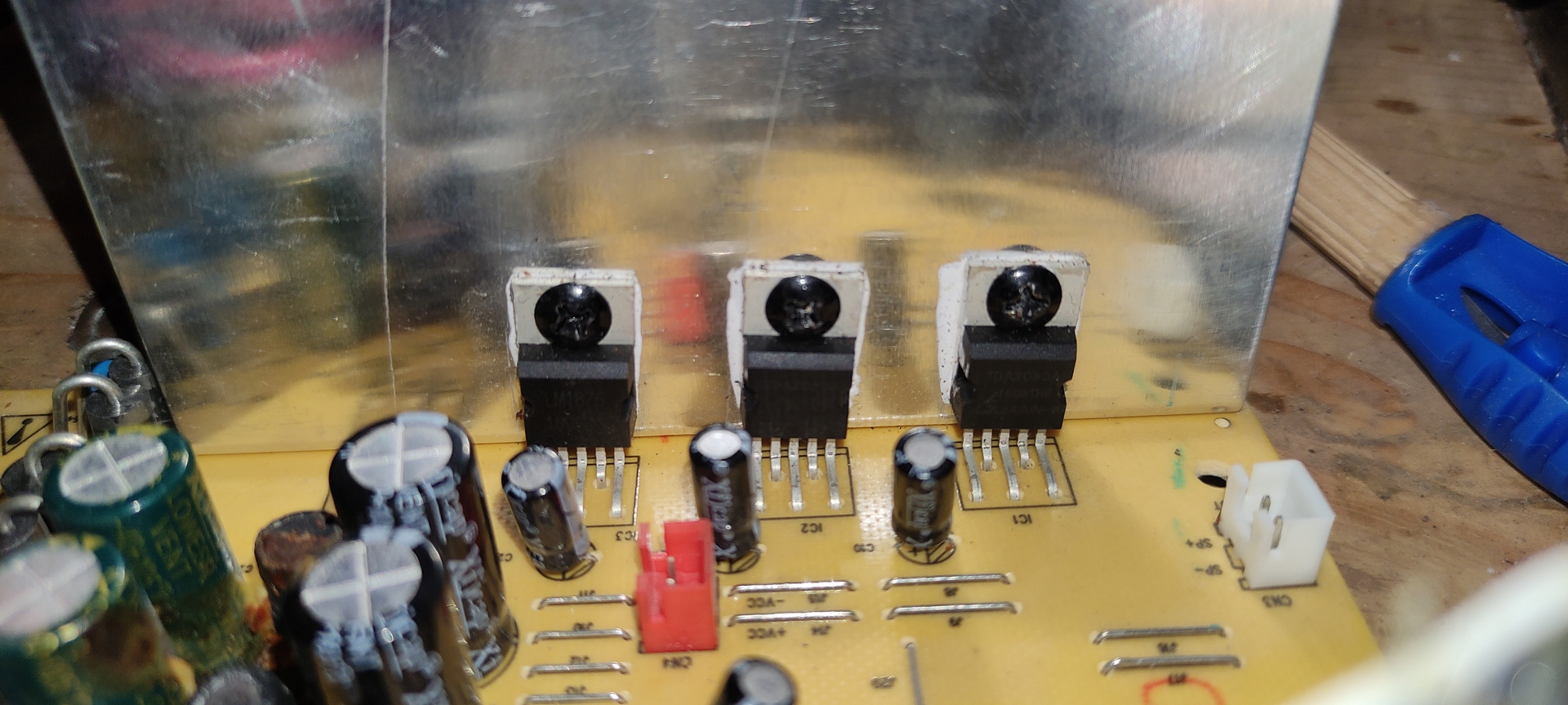

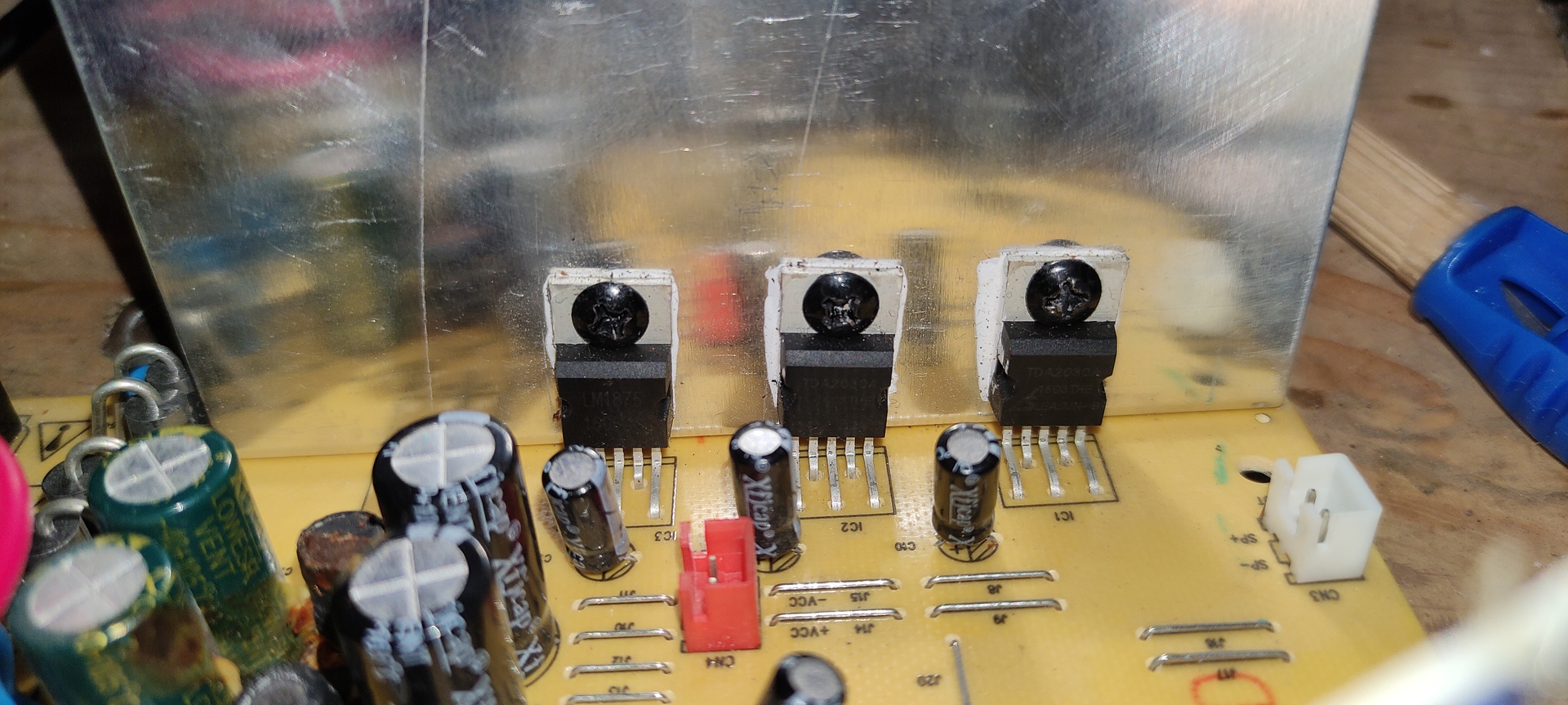

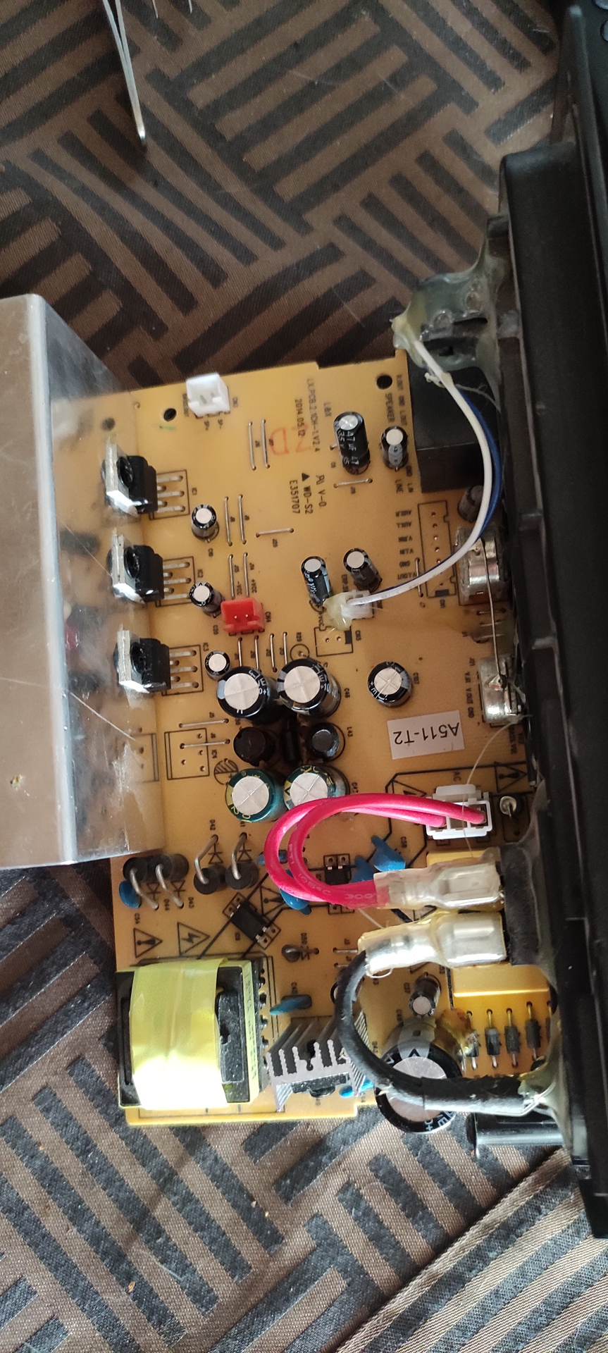

(#) Scooter1986 hozzászólása Nov 11, 2021 /
Sziasztok azzal a kérdéssel fordulnék hozzátok hogy adott lenne egy végfok erősítő.. igazából ez egy 2.0 ás hangfal szett belseje... az lenne a probléma hogy nem szól kiforrasztottam már mindhárom ic-t egy LM 1875 és kettő TDA2030 as volt benne , rendeltem már belőlük neten , rájuk mértem és az mért adatok szerint sajna jók viszont sikeresen letöröltem véletlenül az egyiknek a lábát tehát emiatt kellene rendelnem újat de nem fogja orvosolni szerintem a hibát ... amit még észre vettem hogy van a bekapcsológomb .. (az egyik képen látszik) nos ez a gomb "pislákol" , kb olyan mint a gyertya .. tehát lehet rossz helyen keresgélem a hibát .. kérdésem az lenne hogy legyszii valaki tudna segíteni merre felé keresgéljek, szerintem ez a bekapcsoló gomb vibrálás lehet egy kiinduló pont ?
Nagyon köszönöm előre is..
