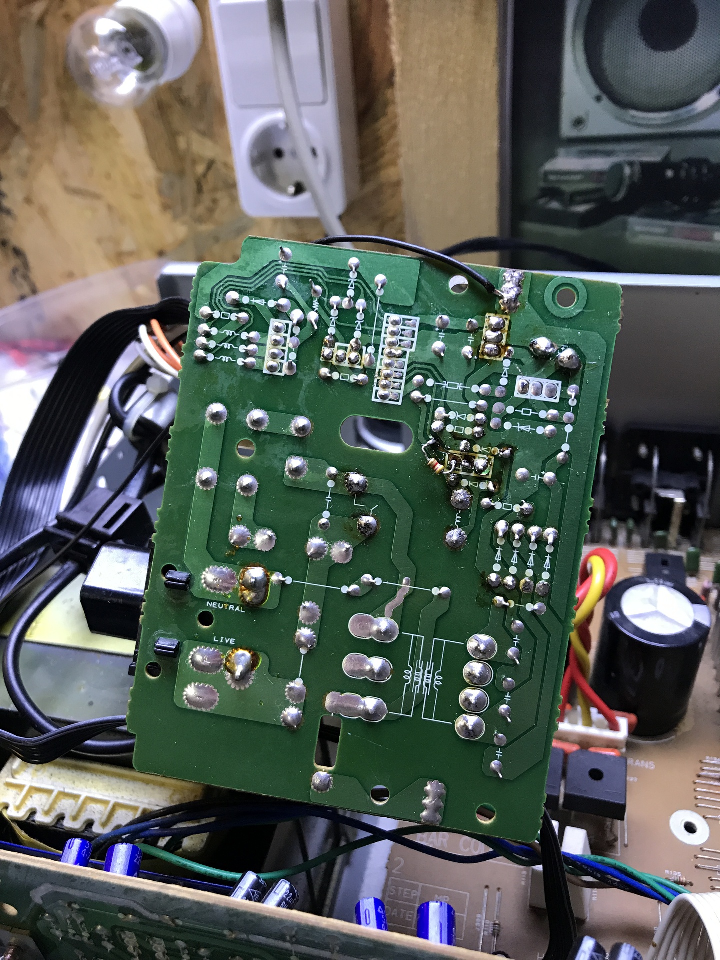

Most egy korábbi hozzászólásodra reagálok az R712 kiforrasztásával kapcsolatban. A mérések során hol csatlakozol a testre?
Kérlek fotózd le a panel forrasztási oldalát is! Aggodalmas, hogy ennyit járt rajta a páka. Alkatrész kiforrasztást csak csere, vagy mással végképp nem pótolható vizsgálat céljából érdemes végeznünk.
(#) krapulax6 válasza reloop hozzászólására (») Okt 26, 2022 /
Aggodalmad nem alaptalan a forrasztással kapcsolatban,csatolom a fotót.
Vac:13.15V, pufferelt pedig 16.8V.

(#) sany válasza krapulax6 hozzászólására (») Okt 26, 2022 /
Akkor hibás lett a 7806-os.
Szebb is lehetne. A forrasztással biztosan gond van.
Amíg a forrasztások nem lesznek rendbe, addig elég nehéz lesz továbblèpni.
A 470 Ω-os ellenállás után az 1N4148 diódánál a forrasztás rossz. A képről látszik, hogy ott bizony szerintem nincs kontakt. Akár szakadásvizsgálattal is leellenőrizheted a sávokat, a forrasztás után is.

(#) krapulax6 válasza sany hozzászólására (») Okt 27, 2022 /
Én is bizonytalan voltam de már a szakadásvizsgálóval korábban leellenőriztem ezeket.
Látszatra nincs de valójában van kontakt mindenhol.

A C717 mit mutat dióda vizsgálatra? A túladagolt ón ellenére sem néz ki megbízhatónak a forrasztás. Ügyelj, hogy kisütött kondival indítsd a mérést!
