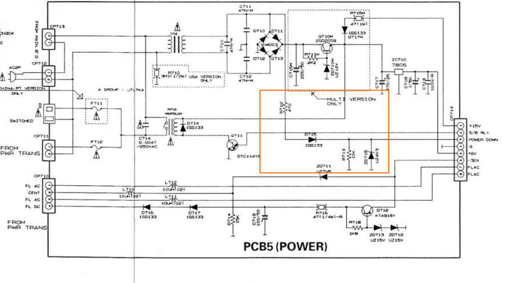

(#) reloop válasza krapulax6 hozzászólására (») Okt 23, 2022 /
Reméljük akkor ez a hiba forrása. A POWER DOWN, a társkészülék szerint egy 470 Ω ellenállás és egy 1N4148-cal helyettesíthető dióda.

(#) sany válasza reloop hozzászólására (») Okt 23, 2022 /
Van még ott még egy 10 kΩ-os ellenállás és egy 4V3 Zenner-dióda is. Remélem nem futott túl a táp.
(#) reloop válasza sany hozzászólására (») Okt 23, 2022 /
Üdv! A 470 Ω-nak eléggé be lehetett fűtve. Tippem, hogy az fáradt el, persze akármi is lehet.
Érdekes, hogy nincs szűrve ez a tápág. Mármint a Zenner után gondoltam. Mi a feladata pontosan ennek a bemenetnek?
A hozzászólás módosítva: Okt 23, 2022
Az eljárás az analóg koppanásgátlókból származik. A processzor így ismeri fel a hálózati feszültség megszűnését és gátolja a kikapcsolási tranziensek hangszóróra jutását. Feltétezem, ezért nem hajtja végre a készenléti állapot megszüntetését.

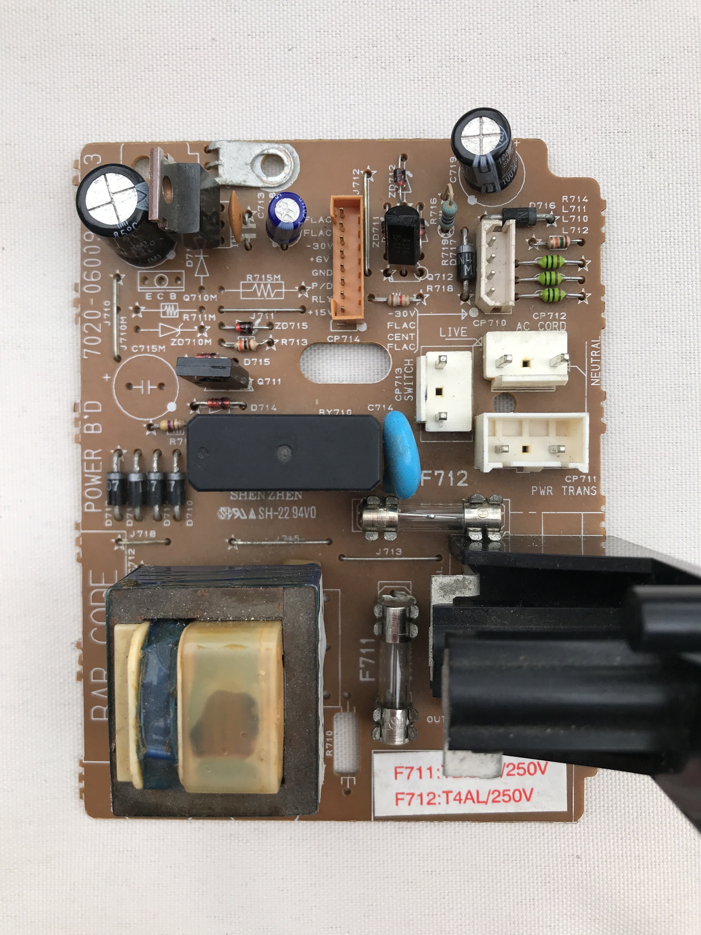

(#) krapulax6 hozzászólása Okt 24, 2022 /
Gondoltam már lefotózom a tápot Nektek.10K-s ellenállás,4V3 Zener,470Ohm,és a cserélt 4148-as dióda is jó.Egy egy lábaikat kiforrasztva mértem.
Lehuzott elolapi csatival kiforrasztottam az R712-t es megjelent a feszultseg a D711-es diodan ahova csatlakozik.
Valami zarlatos volna?

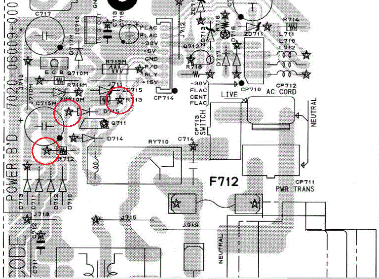

(#) reloop válasza krapulax6 hozzászólására (») Okt 24, 2022 / 1
Emlékeztetőül: a POWER panelre rá ne dugd az előlapi csatlakozót míg a Q711 elé nem iktattad be az előtét ellenállást!
Ha javasolhatok vizsgálati eljárást a POWER DOWN-ra, nem forrasztással, hanem méréssel kezdenék. A doksiban gyönyörű szépen meg vannak csillagozva a mérési pontok, mellékelem őket bekarikázva. Add meg ezen három pont feszültségét testhez képest!
Szerk.: látom a panelre is fel vannak festve a csillagok. Ezek a jelek a javítást végző munkáját támogatják. Megspórolható az alkatrészek ki/be forrasztása, ha értelmezzük az eredményeket.

(#) krapulax6 válasza sany hozzászólására (») Okt 25, 2022 /
Szia.Nincs mérhető feszültség.Ellenben a 7806 kimenetén 9.4V-ot mérek,a kondi miatt lehet ekkora érték?
(#) krapulax6 válasza reloop hozzászólására (») Okt 25, 2022 /
Szia.Sajnos egyik ponton sem mérhető feszültség itt sem.Az ellenállás már rajta van a 2SD-n.
(#) reloop válasza krapulax6 hozzászólására (») Okt 25, 2022 /
Feszültségmentes állapotban (C717-ben se maradjon töltés) végezz diódavizsgálatot J718 és C712 csillag között!
A mért pontokon mutat a multi mindkét irányban.0.545V ill. 0.877V-ot..
