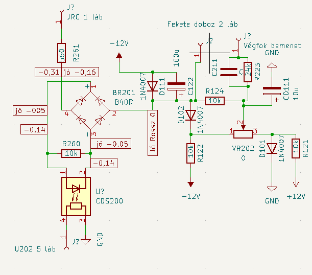

Pompás! Jobb mint amire számítottam. Az U206B összehasonlítja a végerősítő ki és bementi jelét és ha torzítást - ide értve a clippelést és az áramhatárolást - észlel, akkor korlátozza a bemenő jelet.
Az ezen az ábrán R260 pozíciószámú ellenálláson normál hangerőhöz tartozó üzemben csak 0-1 V közötti feszültség jelenhet meg, különben a limiter működésbe lép. Köss rá DC voltmérőt és próbáld ki néhány hangerőállásnál!

Két alapvető dolog jöhet számításba. Az egyik, az U206 nem pontosan annyit erősít mint a hozzá tartozó végerősítő. A másik, a CH2 végfok torzít valamelyest.
Ezek tetten érhetők ha az előbbi mérést összehasonlítod ugyan azon hangerőknél az R160-on mérhető feszültséggel.
Kisebb valószínűséggel a két CDS200 eltérő érzékenységű.
A legegyszerűbb beavatkozási lehetőségnek az R262 értékének csökkentését tartom. A 470k ellenállással párhuzamos 1-2M-tól érdemi változást várok.

Mivel nem tudunk szkóppal ránézni mi játszódik le az U206-ban, adódik a kiiktatása. Ez a 470k rövidrezárásával oldható meg, praktikusan egy huzaldarabkával összekötöd a két forrpontját.
Ha ezek után is vágja az optocsatoló a CH2 jelszintjét, akkor az ezen az ábrán 4-essel jelölt CDS200 lábról jövő fóliát elmetszeném egy könnyen visszajavítható helyen.

Ha rendellenesen csillapítja a jelet a limiter akkor a fotoellenállás lesz a hibás. Vágd át az U202/5-re vezető fóliát!
A mért értékek közül melyiket tartod rendellenesnek? A műveleti erősítő kimenetén a 100 mV nagyságrendű offset feszültséggel nincs semmi probléma.

Egyértelművé kell tennünk, hogy a limiter korlátozza a CH2 kivezérelhetőségét.
Keress egy jól hozzáférhető vezetősávot a CDS200/4 és R209 (U202b/5) között és vágd át a fóliát! Szakadásvizsgálóval ellenőrizd, hogy sikeres volt-e, majd mehet a próba sztereó mód állásban a CH2-őn.

Hozz majd ki egy vezetéket CDS200 4-gyel jelölt lábáról, hogy mérni tudd üzem közben az ellenállást a test felé!

Az R262 (470k) rövidzár tényleg nem hatástalanította a limitert? Attól garantáltan nem kap vezérlőjelet az LDR.
