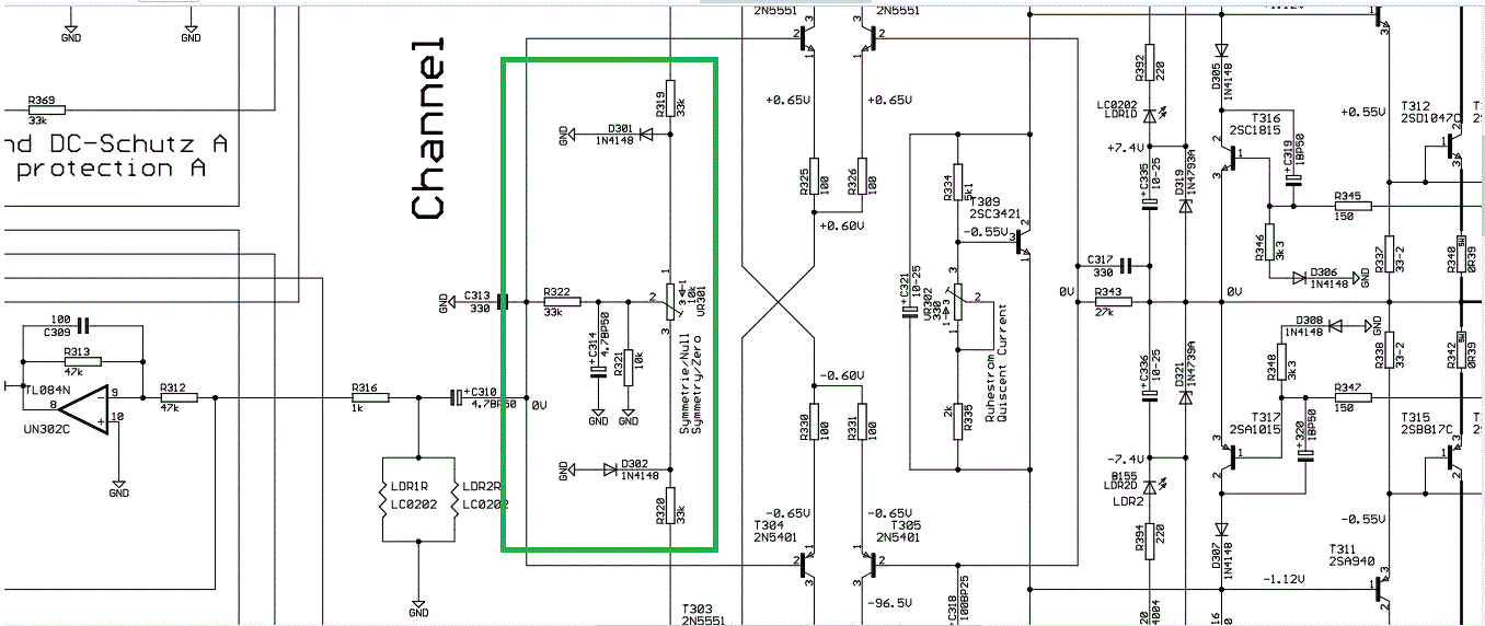

A VR202 a végfok kimeneti egyenfeszültségének kinullázására szolgál, a 800-as rajzán bekereteztem az ennek megfelelő részt, hogy jobban áttekinthető legyen.

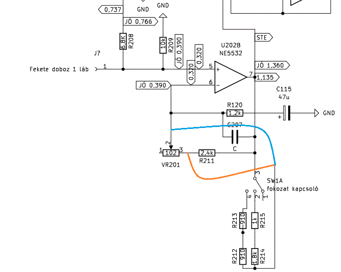

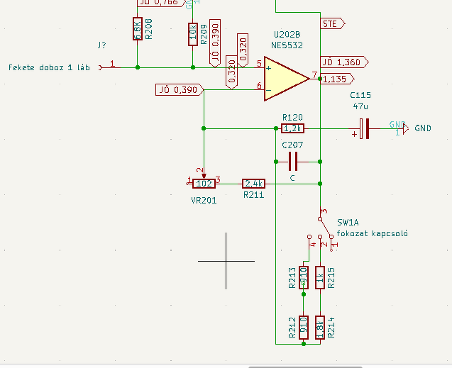

Az U202B melletti C207-nek a 6-7 lábak közé kéne esnie, ezt a lentebbi ábrán jelöltem.
A fokozat kapcsolónak is pontosítsd a bekötését!
(#) david87 válasza reloop hozzászólására (») Jan 22, 2023 /
igen be néztem c207 6-7 lábak közt van

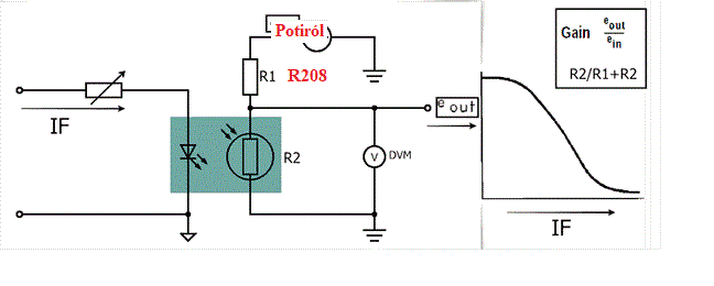

Megerősítést kérek ahhoz a feltételezéshez, hogy a (fekete doboz) CDS200 két lába párhuzamos kapcsolású R209-cel. Ez a mért feszültségosztásból következik.
Mellékelem a CDS200 valószínű tartalmát. Az ábrán jelöltem hogyan helyezkedhetne el a kapcsolásban. Azon a lábpáron, amelyet LED-nek tételezek fel mérj feszültséget!

igen jó a meglátásod párhuzamos R209 cel. Ez mi lenne fotó ellenállás
(#) reloop válasza david87 hozzászólására (») Jan 22, 2023 /
Az E-800-as kapcsolásra hagyatkozva fotoellenállásnak kéne lennie.

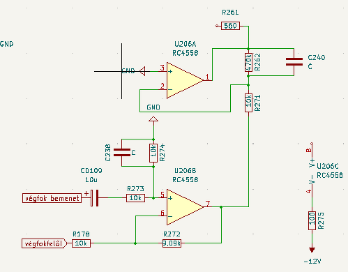

Úgy gondolom az U206 áramköre erősíti és egyenirányítja a jelet. Az optocsatolóban található LED akkor kap áramot, ha túlvezérlődne a végfok, tehát limiterként működik a kapcsolás.
A mostani vizsgálat célja, hogy kimutassuk, a fotoellenállás sötét értéke annyi-amennyi és hozzá igazítjuk az U202B erősítését, vagy ha normál állapotban is van feszültség az optocsatoló LED-jén, akkor az U206 környezetébe hárítsuk el a hibát.

Ha a CH2-ből 60 W/ 8 Ω, vagy 120 W/ 4 Ω-nál nagyobb teljesítményt szeretnél kinyerni, akkor az U206-ot rajzold vissza, látom ebben nagyon ügyes vagy. Annyit segítek a D102 anód minden bizonnyal GND-n van.

kész a vissza rajzolás
