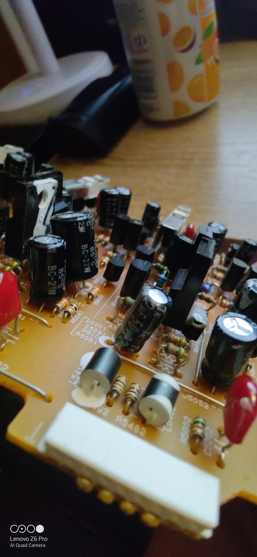

Szerintem találtam egy púpos kondit legalábbis nekem annak tűnik a c5442 22uf50v.
A hozzászólás módosítva: Jún 6, 2025
(#) Laci66 válasza tomi1990120 hozzászólására (») Jún 6, 2025 /
Ez milyen alkatrész? Mintha meg lenne égve...
(#) tomi1990120 válasza Laci66 hozzászólására (») Jún 6, 2025 /
Az egy tranzisztor és paszta van a tetején mert termikus kapcsolatba kell legyen a nagyobbik tranzisztorral.Nyugi láttam volna ha égett lenne .Jó látni hogy más is fenn van ilyenkor.
A kondi kicsit duci, de attól még lehet jó. Ha van új kondid, azért inkább cseréld ki.

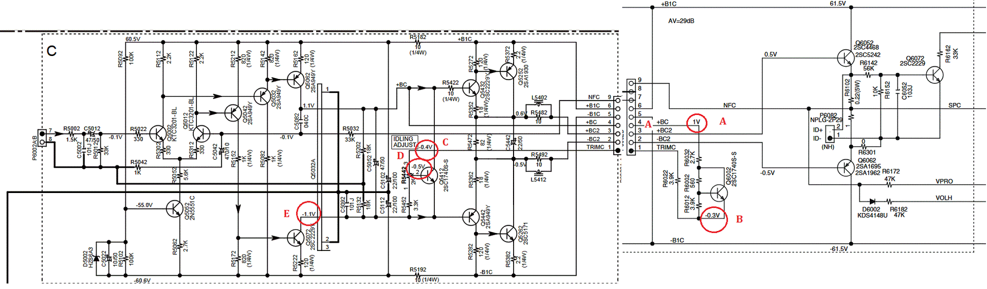

Összemontíroztam a meghajtót a teljesítmény fokozattal. Betűkkel jelöltem a nyugalmi áram beállító áramköri rész feszültség-ellenőrző pontjait. Ezeket a feszültségeket Te is mérd meg testhez képest! Remélem ettől közelebb jutunk a megoldáshoz.

Megmértem a dolgokat.A:1525mV,B:510mV,C:750mV,D1080mV,E:1580mV.Kb egyik sem stimmel
(#) reloop válasza tomi1990120 hozzászólására (») Jún 8, 2025 /
Szerintem a mért feszültségek között negatív is van, tippem: C, D, E. A "B" polaritása mutat majd rá a hibára, kérlek írd meg a mért feszültség plusz, vagy mínusz?
A két tranyó és az öt ellenállás között van "az eb elhantolva"
