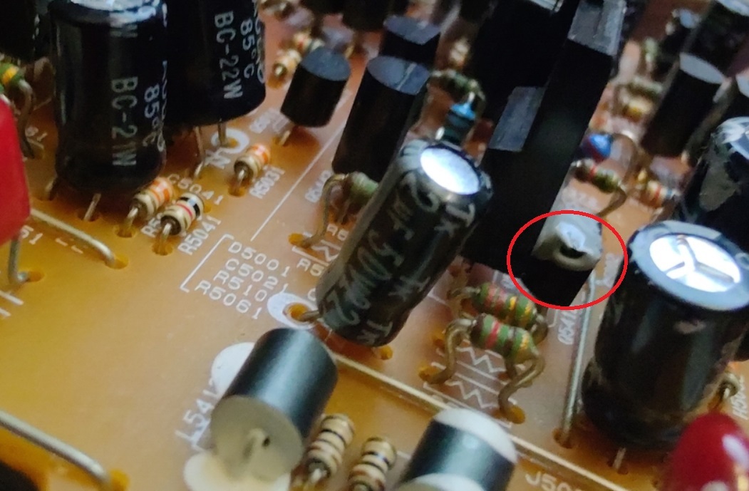

Szerintem találtam egy púpos kondit legalábbis nekem annak tűnik a c5442 22uf50v.
A hozzászólás módosítva: Jún 6, 2025
Ez milyen alkatrész? Mintha meg lenne égve...
Az egy tranzisztor és paszta van a tetején mert termikus kapcsolatba kell legyen a nagyobbik tranzisztorral.Nyugi láttam volna ha égett lenne .Jó látni hogy más is fenn van ilyenkor.
A kondi kicsit duci, de attól még lehet jó. Ha van új kondid, azért inkább cseréld ki.
