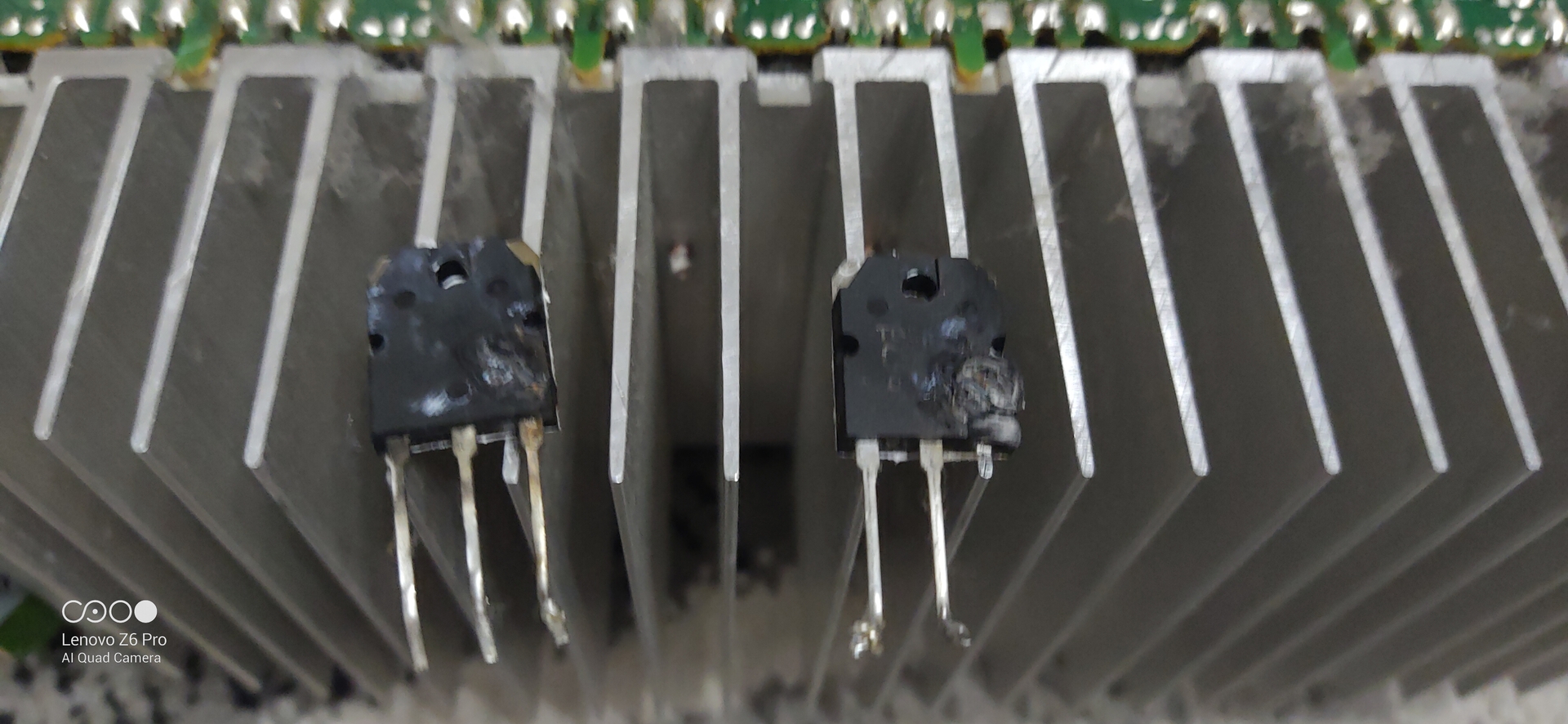

Sziasztok.Kaptam egy nem működő onkyo nr-616-ot annyi baj van vele hogy nem kapcsol be.Tetejét eltávolítva láttam hogy két végtranzisztor szinte felrobbant.Érdekes módon a biztosítékok épek.Annyit szeretnék kérdezni hogy ilyenkor a végtranzisztorokon kívül mit kellene még átnéznem rajta,gondolom a meghajtókat is meg a kornyező alkatrészeket,max ha nem javítható alkatrésznek még jó lehet.

Szia! Végtranzisztor emitter-ellenállások, túláram-figyelő tranzisztor valószínű cserések.
A végtranzisztort kiveszed, a B-E lábak helyét átkötöd 1k ellenállással, abból látod a meghajtó állapotát.

Szia.Megvannak a rosszalkodó tranzisztorok .14b-ből ez a kettő mutatott csak zárlatot 2SC5242 meg 2SA1962.Esetleg tudnál abban segíteni hogy melyik tranzisztor a túláram figyelő?Meg ha beforrasztom az 1k
-s ellenállást a B-E lábakra mit kell tapasztaljak?

(#) reloop válasza tomi1990120 hozzászólására (») Szo, 22:59 /
A túláramfigyelőt bekarikáztam, láthatod hogyan kapcsolódik a végtranzisztorokhoz.
Ide kattintva olvashatod a végtranzisztor nélküli élesztést. A segédellenállás ne 1k legyen, hanem 100 Ω! Úgy rémlett darlington van ebben a készülékben, de valójában sima tranzisztor.

A túláram figyelö megúszta a dolgot.Mekkor teljesitménye legyen annak a 100R-nek?
(#) reloop válasza tomi1990120 hozzászólására (») Szo, 23:38 /
Az ellenállás terhelése elenyésző, közönséges fél-wattosat szoktam használni.

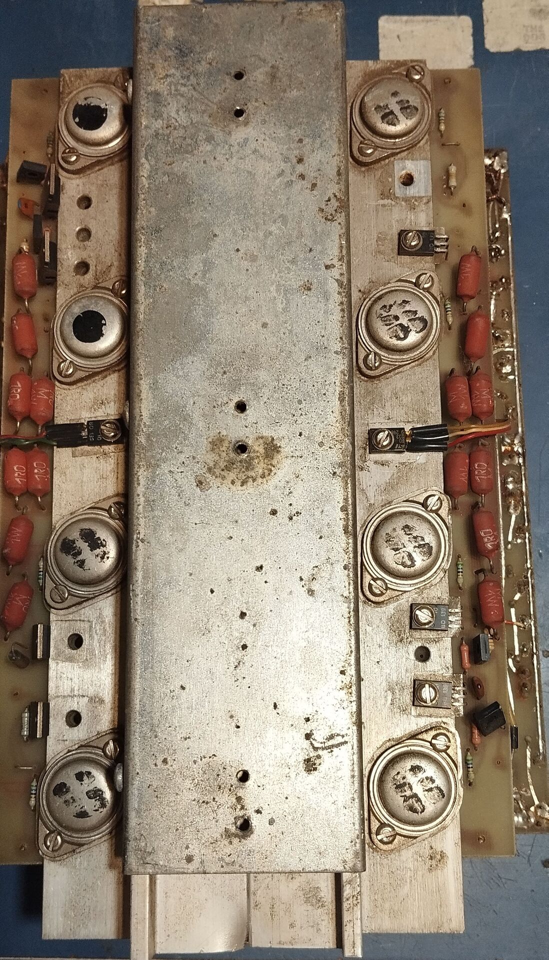

(#) morgo hozzászólása Vas, 10:43 /
Azonosítás
Sziasztok! Egy erősítő típusát szeretném megtudni. Sem a dobozon, sem a paneleken nem található semmilyen felirat. Ha valaki felismerné néhány fotó alapján, nagy segítség lenne kapcsolási rajz felkutatásában. Néhány alkatrész nem az eredeti, és egyedi mókolások is láthatóak a nyákon.

(#) firstman válasza morgo hozzászólására (») Vas, 13:58 /
Az építési minősége alapján a régi Castone-okra hajaz... Bővebben: Link
