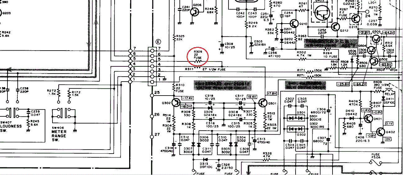

(#) franky710 válasza reloop hozzászólására (») Aug 25, 2025 /
Korábban beszéltünk egy CA-866 Fisher erősítőről. Egy ideig nem tudtam vele foglakozni, és Te segítettél. Akkor odáig jutottunk, hogy nézzem meg a kimeneti egyenfeszültségeit a 22, 24 tesztkivezetések illitve a hangszóró két középső pontja között. A két kivezetés 22, 24 pontoknál 100 mV körüli értéket mérek míg a pontok és a test között a 22 nél 100mv a másiknál 24 nél szinte nulla az érték.
Aztán beszéltünk az E jelü csatlakozó 7 pólusuról ott a 2 és 4 pontok között 17,5V ot mérek, míg 2 és 5 pontok között nulla. a 7 es és a 6 os pontok között 5,4Voltot produkál.
Szerinted az egyik táp ellátásával lehet gond, hogy nincs hang a kimenetén illetve a kijelző sem megy?
Üdv . M.FERI
(#) reloop válasza franky710 hozzászólására (») Aug 25, 2025 /
Szia! Jól látod, az "E" csatlakozón 2-5 pontok között +17V nak kéne lennie. Lehet csak az R309 ellenállás van megszakadva.
Köszönöm !
Megnézem, és majd jelzek!
Üdv: Feri
(#) franky710 válasza reloop hozzászólására (») Aug 27, 2025 /
Megnéztem az R309 ellenállás valóban szakadt.
Ez az ellenállás szerinted egy sima huzal, vagy fémréteg, vagy egy félig bizti és ellennállás.
Köszi
Üdv: FERI
(#) reloop válasza franky710 hozzászólására (») Aug 27, 2025 /
Ez egy túláram hatására kiolvadó ellenállás. Sajnos korlátozott az élettartama. Közönséges ellenállással szoktam pótolni ilyen egyszerű alkalmazásnál.
Köszönöm, és szerindet a hang ezután visszajöhet az erősítőbe!?
(#) reloop válasza franky710 hozzászólására (») Aug 27, 2025 / 1
Enélkül a táp nélkül nem jut jel a végerősítő bemenetére, tehát nagy eséllyel ez az egyetlen hibája a készüléknek.

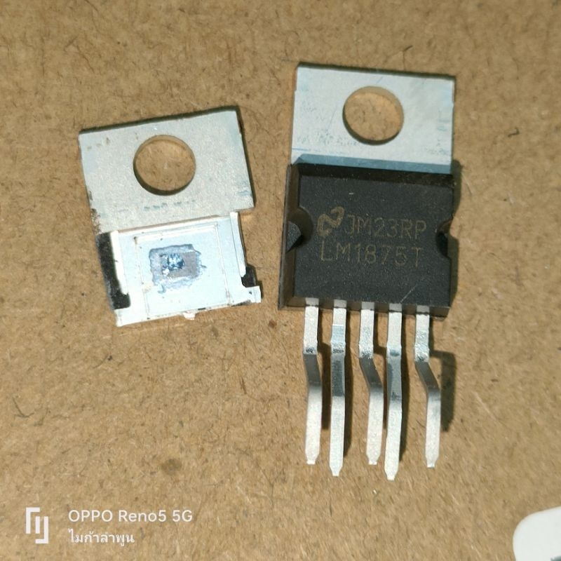

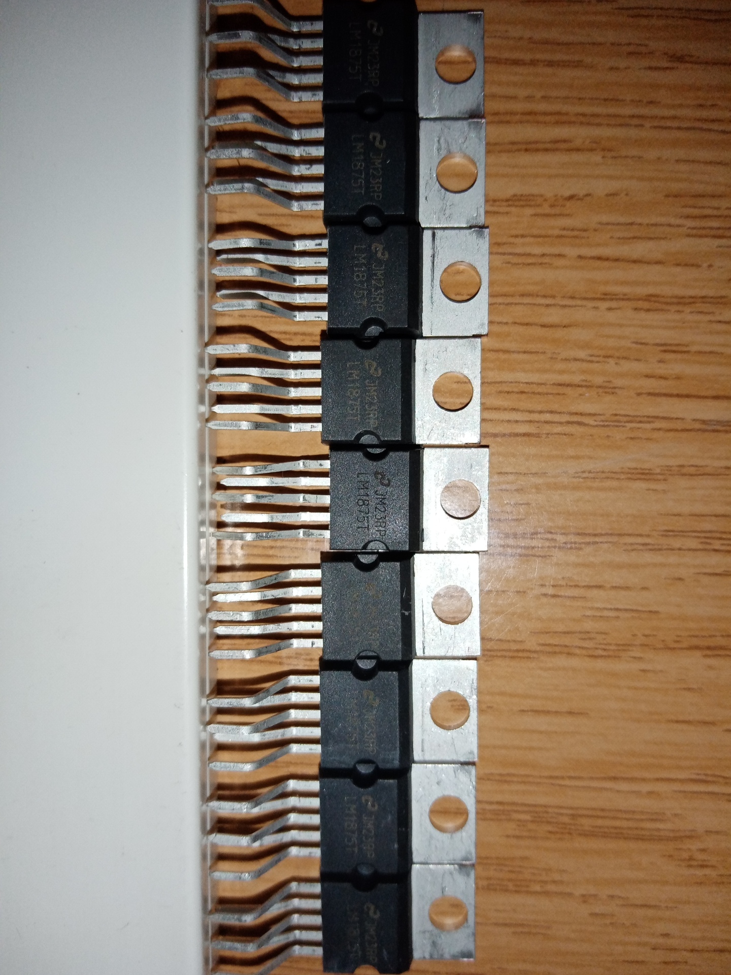

(#) Dióda hozzászólása Szept 6, 2025 /
Hamis?
Na sziasztok.
Egy erősítő átépítésben vagyok és előszedtem hozzá az ic-s dobozkámat. Én bárhogy kútászkodom a net-en és nézegetem őket ilyen fizimiskájú ic-ket nem találok csak kínai oldalakon. Szerintetek hamisak vagy sem? Egy darabot szétbarbárkodtam de eléggé picuri szilícium benne így én annak tulajdonítanám őket. De ki tudja lehet hogy azóta fejlesztettek és ilyen az új mostanában.
A hozzászólás módosítva: Szept 6, 2025
(#) reloop válasza Dióda hozzászólására (») Szept 6, 2025 /
Szia! Tápágba biztosíték, kimenetre műterhelés, hagy szóljon! A TDA7294-et például így tesztelem.
Szerk.: az LM1875 gyakran TDA2030-TDA2050-ból származik, DMM-el kimérhető, valószínűleg az LM témában találod az eljárás leírását Tóth Béla hozzászólásában.
Szerk.: Bővebben: Link

(#) Suba53 válasza Dióda hozzászólására (») Szept 12, 2025 /
Ez egy 20W-os kis jószág. Nem kell bele péklapát méretű szilícium. Akár még jó is lehet.
(#) uniman válasza Dióda hozzászólására (») Szept 12, 2025 /
Tuti "100% original" IC-ről netes képek...meg a tiédről is egy. (Gyanús lehet, hogy ugyanaz a szériaszám.)
A hozzászólás módosítva: Szept 12, 2025
