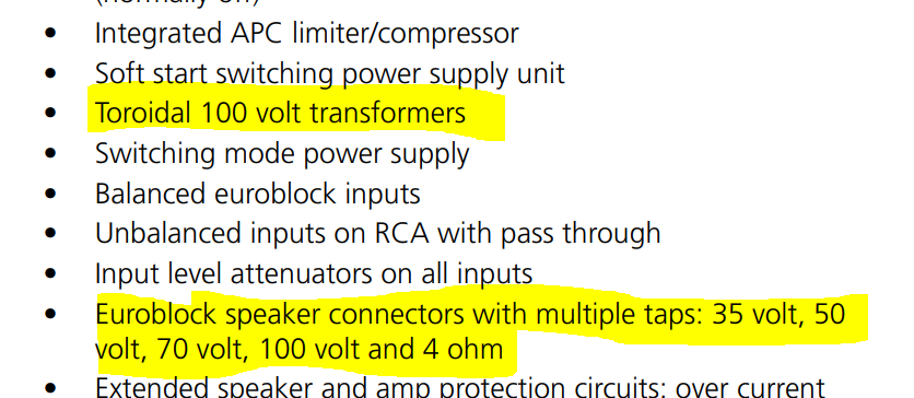

Olyan kérdésem lenne, hogy 100V végerősítőt át lehet alakítani, hagyományos erősítőre?
(#) reloop válasza guliver83 hozzászólására (») Jan 27, 2024 /
Szia! Gondolom 4, vagy 8 Ω-os terhelhetőséget értesz a hagyományos alatt. A 100 V-os erősítők jelentős hányada átalakítható.

(#) Gafly válasza guliver83 hozzászólására (») Jan 27, 2024 /
Tipikusan van a végén egy trafó, azt kell kikötni...
(#) reloop válasza Travolta hozzászólására (») Jan 27, 2024 / 1
Túlzol, csak rámutattam a rendszer leggyengébb láncszemére.
(#) tothbela válasza guliver83 hozzászólására (») Jan 27, 2024 / 1
Bár kaptál választ, azért írd meg a pontos típust is. 100V-os félvezetős erősítőknél ez többnyire csak ennyi. Viszont van pár kivétel. Régi csöves APX100 erősítő kimenő trafója csak 100V-os kimenettel rendelkezik. Létezik olyan félvezetős 100V-os erősítő is, ami direkt 100V kimenetű. Ennek nincs 100V-os illesztő kimeneti transzformátora. Találkoztam 24V-os táplálású 100V-os erősítővel is, aminek szerves része a kimenő trafó. Ez sem alakítható át könnyen. Ez utóbbi ipari erősítő, sziréna hangszórót hajtott.

Pontos típus.
A youtube van pár videó a javításáról , de ott, csak táp részét csinalják
Apart REVAMP4120T 100V-os, professzionális 4 csatornás digitális végerősítő,

(#) Gafly válasza guliver83 hozzászólására (») Jan 27, 2024 / 1
Tudod ha előbb elárulod a típust, akkor nem kellett volna feleslegesen túráztatni a kevés agyunkat.
(#) guliver83 válasza Gafly hozzászólására (») Jan 27, 2024 /
Nékem még mindig , nem tiszta, hogy mennyire lehet átalakítani.
Nem kell semmit átalakítani, csak a két baloldali csatlakozót kell használni, lásd a linkelt használati utasítás 8.-ik oldal...
Értelem szerűen a hangszóró kimenetnél a két baloldali 4ohm kimenet lenne akkor?
Köszönöm
(#) tothbela válasza guliver83 hozzászólására (») Jan 28, 2024 /
Már megválaszolták, de a trafókat érdemes kikötni a végfok kimenetéről. Ha nincs szükséged a 100V-os rendszerhez, akkor a trafókat el is adhatod. Ez ugyanis visszafelé is működik, azaz 100V-os erősítőt illeszt 4 Ohmos hangsugárzókhoz.
Ha a két egymás melletti 4 Ohmos kimenetek között terheled, akkor híd üzemben 2X240W a kimeneti teljesítmény, de akkor 8 Ohm alatti hangsugárzót ne használj.

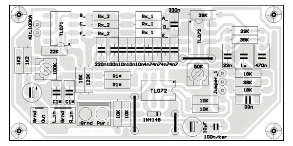

(#) subwoofer220 hozzászólása Feb 2, 2024 /
Jó estét mindenkinek! Eme szubbasszus-szűrő-nél hova kell elhelyezni a potmétert? Már rögtön az rca csatlakozok után jön a poti,aztán a szubbasszus-szűrő? Vagy a szubbasszus-szűrő kimenetére kell elhelyezni? Valamint hány kΩ-os potit használjak?
szubbasszus-szuro
(#) Régi motoros válasza subwoofer220 hozzászólására (») Feb 2, 2024 /
Konkrétan milyen potira gondolsz? A leírás nem említi, hogy bármi tekergető kellene elé vagy mögé. Persze kapcs rajz az nincs, minek is lenne. Az áramkörben van kettő, azt írja az egyikkel a szintillesztés, a másikkal az erősítés módosítható kissé.
A hozzászólás módosítva: Feb 2, 2024
(#) reloop válasza subwoofer220 hozzászólására (») Feb 3, 2024 /
Szia! A Subwoofer szűrő topicban találod. Bővebben: Link
(#) subwoofer220 válasza Régi motoros hozzászólására (») Feb 3, 2024 /
A "Volume" potira gondoltam.
(#) Régi motoros válasza subwoofer220 hozzászólására (») Feb 3, 2024 /
Na nem vagyok egy nagy fan, de sub szűrőt az előerősítő után érdemes beépíteni, így a hangerő szabályozást az eredeti volume poti szabályozza. Az utána kötött végerősítő bemeneti jelét pedig az áramkörben lévő potival (ami az erősítést szabályozza), tudod beállítani a megfelelő hangerőre, hogy passzoljon a jobb és bal csatornához. Szóval szerintem nem kéne külön hangerő poti, mert az erősítést csak egyszer kell beállítani az áramkörben lévő trimmerrel, hogy hallomásra azonos szinten legyen a sztereo csatornákkal.
